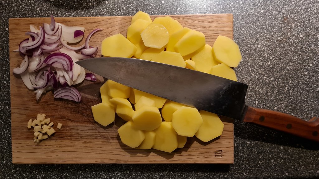

Plus 1 nochmal von mir bezüglich eines Böker mit performance upgrade. Ich benutze es für alles was an Schneidarbeiten für die Essenszubereitung anfällt ohne mir Gedanken machen zu müssen. Ich benutze es sehr gerne und behandle es nicht wie ein rohes Ei. Es ist für mich ein top Werkzeug das zudem viel Spaß macht und auch gut wetzbar ist.
Ich kann es nicht oft genug sagen. Danke nochmal an @Besserbissen für dieses tolle Messer.
