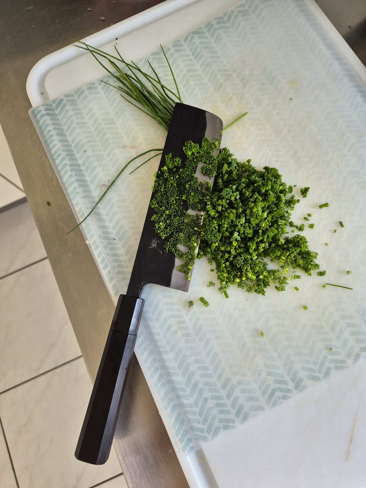

@Hannesl Ich habe mich vor ein paar Jahren für das Tadafusa entschieden. Die erreichbare Schärfe ist beeindruckend. ABER die Verarbeitung meines Nakiris lässt zu wünschen übrig. Das Messer funktioniert einwandfrei, trotzdem störe ich mich an den grossen Spaltmassen. Und der Pflegeaufwand ist natürlich ziemlich gross.
Wollte ich heute ein Nakiri kaufen, dann würde ich mich das Anruy Aokami entscheiden.
Gruss Ulli
edit: hier noch ein Foto
Dieses grosse Spaltmass sieht man wahrscheinlich vom Weltall aus.
Oh, das ist ja ärgerlich. Zugegebenermaßen sieht das Tadafusa das ich verlinkt habe auch schon etwas "billig" aus bezüglich Verarbeitung am Griff. Hatte auch irgendwie hier gelesen das viele dann noch den Griff mit Epoxy etc. verschließen.... zwar tut das sicher nichts an der Qualität der Klinge aber trotzdem irgendwie nicht ganz glücklich. Könnte vielleicht aber auch das "rustikale" etwas unterstreichen...
