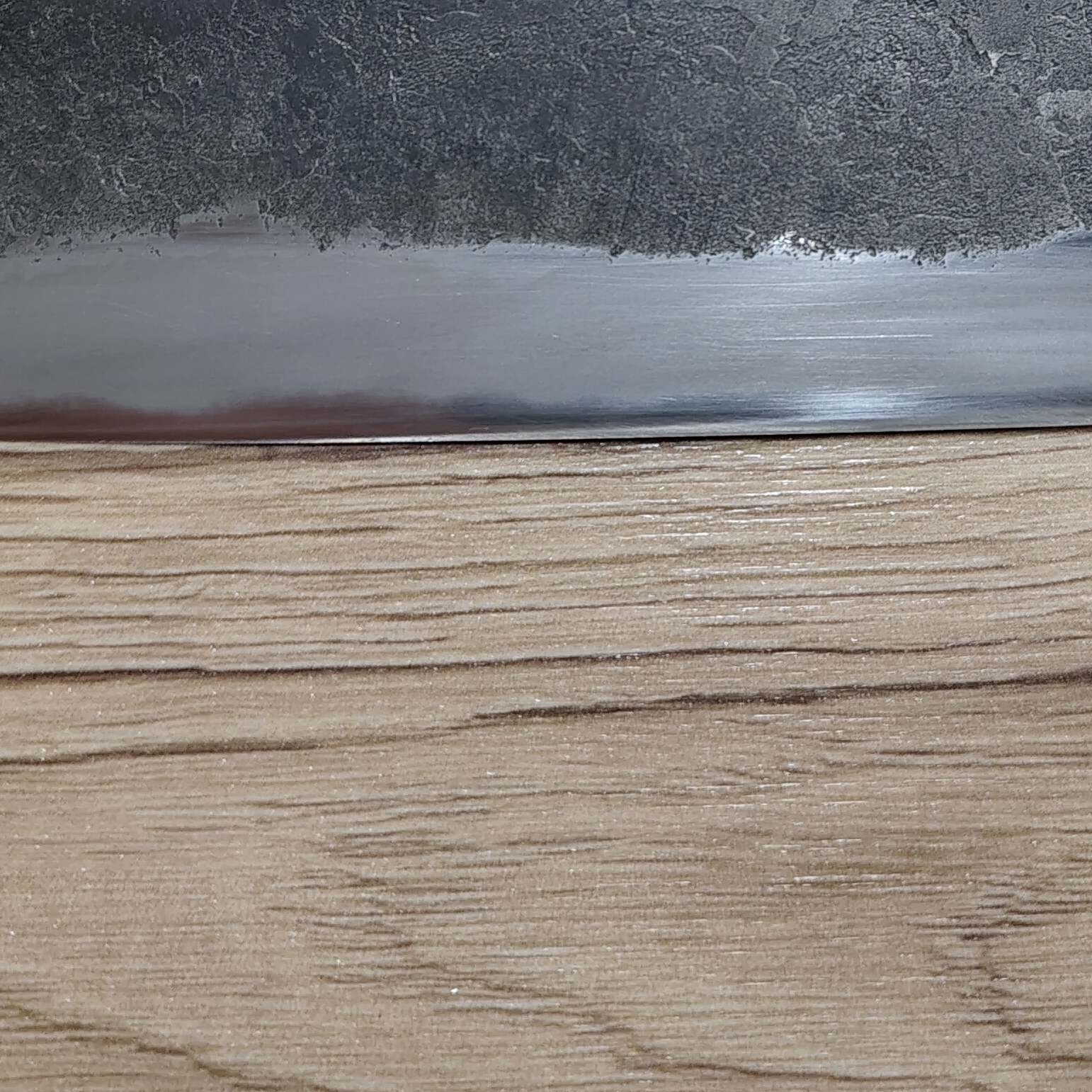

Zuletzt noch ein Kasumi am Munetoshi mit dem Matukusuyama. Die von den anderen beiden Steinen findet ihr weiter vorne in diesem Thread. Vorarbeit in allen Fällen mit Shapton Glass 500 und Naniwa Pro 3000.
