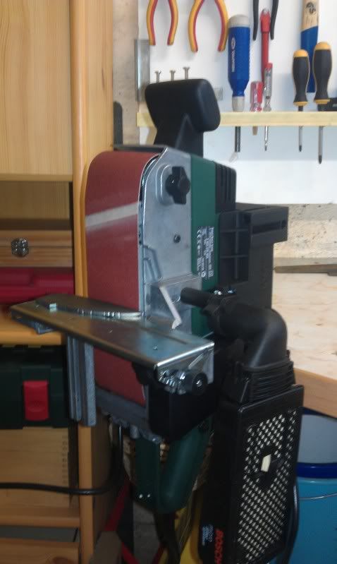

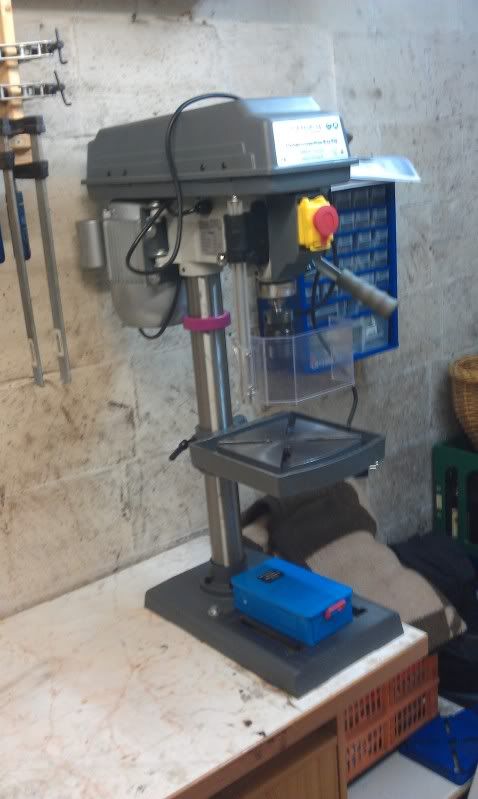

ich hole diesen Thread mal wieder aus der Versenkung um euch ein bisschen auf dem Laufenden zu halten. Zum einen bin ich stolz, dass ich meine kleine Bastelbude im Keller immer mehr zu einer Werkstatt entwickelt. Denn zu meinem abgeschlossenen Studium gabs erstmal was feines :)
Hier meine neuen Errungenschaften:
und
zu dem Bandschleifer muss ich sagen, dass ich erstaunt über das Bosch Zubehörprogramm bin. Mit dem Adapter zur stationären Montage (auch horizontal verwendbar) und dem Anschlag lässt sich ganz gut arbeiten... wenn man sich schon mit einem Handschleifer begnügen muss.

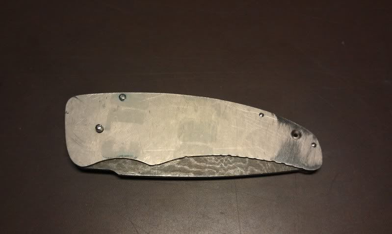

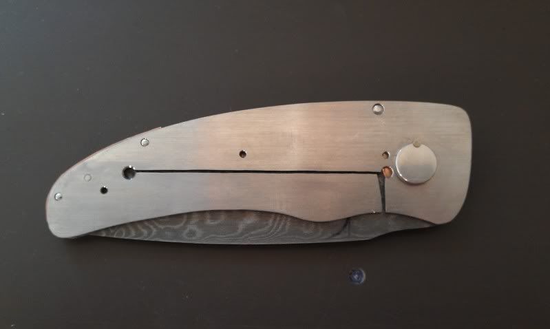

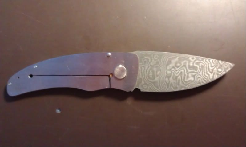

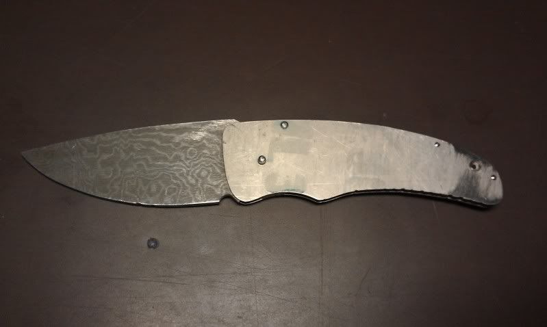

Und um beim hier im Thread angefangenen Projekt zu bleiben habe ich gleich schon mal alles ausprobiert. Das ist dabei rausgekommen (alles noch im Rohzustand). Mein erster Folder seht selbst:
und noch eins für die Größe
Die Achse wird noch ersetzt, nur zum zusammenstecken gefällt mir das mit nem einfachen Passstift besser. Ein Missgeschick ist mir jedoch passiert... mir ist der Gewindebohrer in der Titanplatine abgebrochen -.- jetzt muss ich mal sehen wie ich das noch rette.
Christoph
P.S.: könnte ein Mod evtl den Titel des Threads ändern? "Klappmesser: Und es geht weiter..." wäre ganz aussagekräftig :) vielen dank
Den Staubbeutel vom Metabo solltest Du besser abnehmen.
Muss zwar nichts passieren, aber Metallschliff und Anbau-Staubbeutel (auch wenn Originalzubehör) gehören nicht zusammen. Besser gar keinen Staubbeutel als einen Brandbeschleuniger, solang keine richtige Absaugung verfügbar ist.
Gruß Andreas

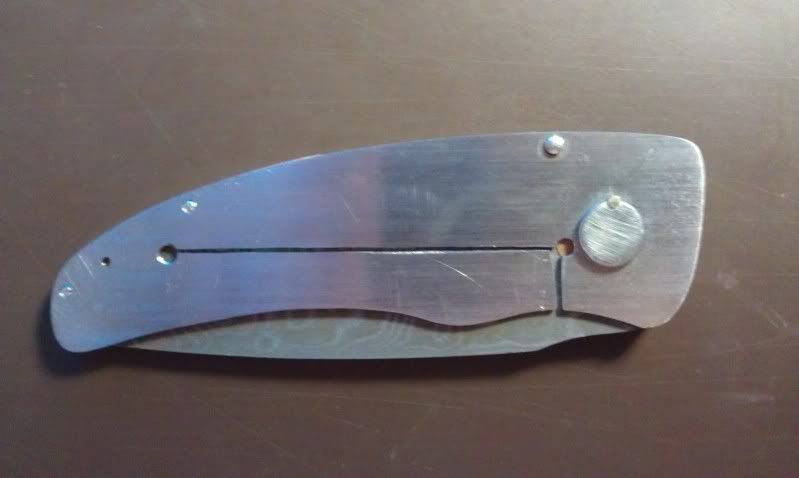

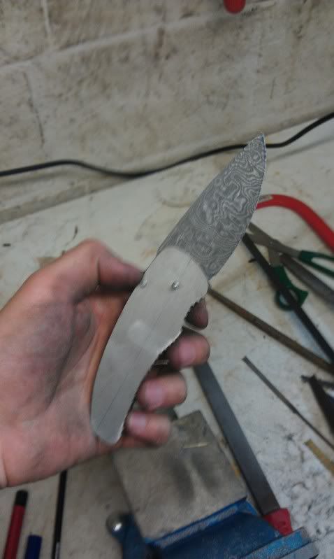

Wie versprochen hier das nächste Stadium meines ersten Folders. Ich muss sagen, bis jetzt bin ich ganz zufrieden damit (vom abgebrochenen Gewindeboher mal abgesehen). Für Kritik bin aber immernoch offen :super:
Als nächstes wage ich mich an die Klinge... hadere aber noch mit mir ob ich diese Aufgabe vielleicht doch wem mit mehr Erfahrung übergebe. Für die WB muss ich eh noch wen finden "Freiwillige vor." :irre:
Christoph

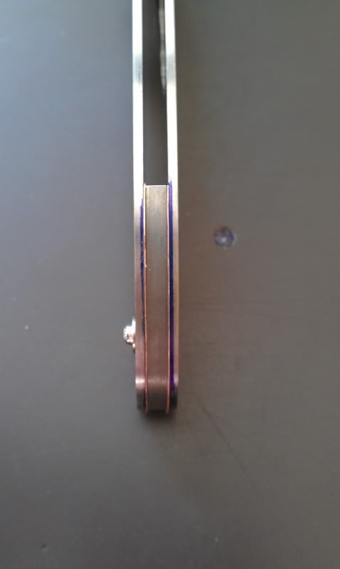

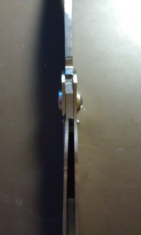

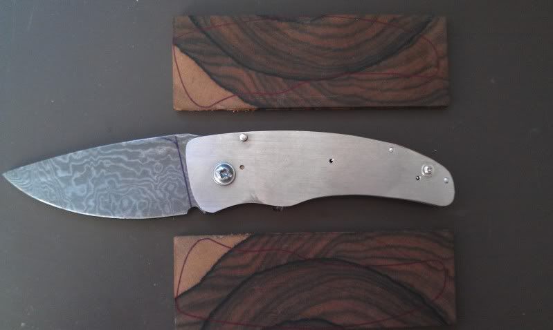

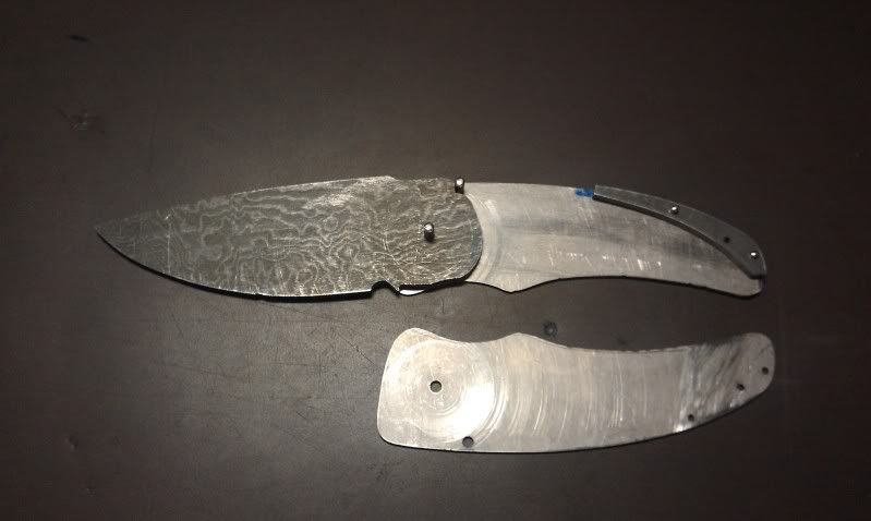

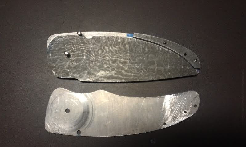

So, in kleinen Schritten geht es weiter. Ich habe den Spacer angepasst und dafür ein Stück des Klingenstahls verwendet und dazu Zwischenlagen aus Bronze in gleicher Stärke wie die Washer gepackt. Die Bronze muss noch verschliffen werden, aber das kommt zum Schluss. Weiterhin habe ich die Bohrlöcher für die Schalenbefestigung gebohrt und die Griffschalen vorbereitet. Um ein wenig Holz zu sparen, (naja eher um nicht so viel feilen zu müssen:irre:) habe ich eine Griffschale in der Mitte durchgesägt. Ziricote im Crosscut... und bei dem Holz bin ich froh jetzt eine Griffschale überbehalten zu haben... das war das Gefiedel mit der kleinen Handsäge echt wert wie ich finde. Hier ein paar Bildchen zu dem ganzen:
(die Schrauben werden noch ersetzt)
Sieht doch sehr gut aus bis jetzt!
Evtl. würde ich das Griffholz andes herum platzieren, weil die relativ kräftigen Linien der Maserung sonst entgegen der Griffform laufen und das sehr unruhig wirken würde. Es sei denn das ist genau so beabsichtigt.
wie immer Geschmachssache halt...
