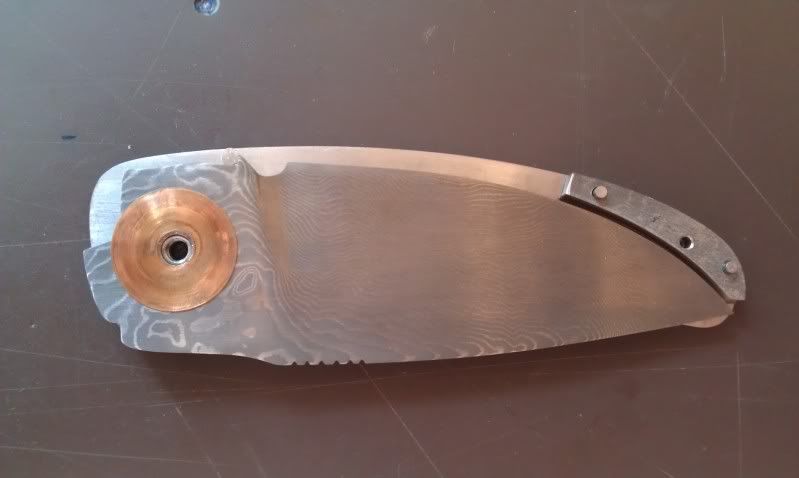

Ich habe 2 weitere Gewindebohrer abgebrochen....:glgl::haemisch::jammer: trotz rechtwinkliger Führung und Gefühl. Darum war ich heute kurz davor den ganzen Ramsch an die Wand zu klatschen! Da ich aber nur noch ein Gewinde vom Ziel entfernt bin, habe ich mich zusammengerissen, bei Stefan Steigerwald angerufen und gleich nachbestellt.

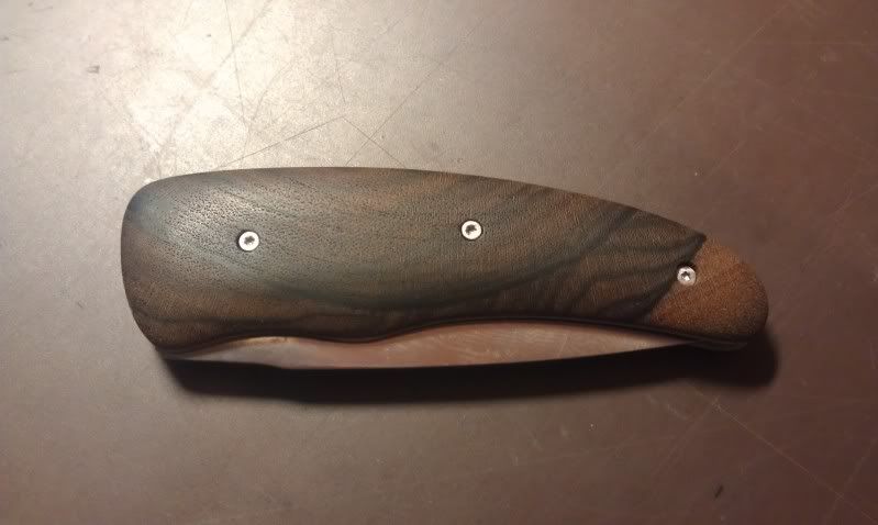

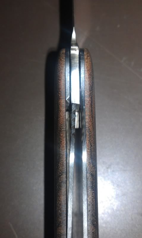

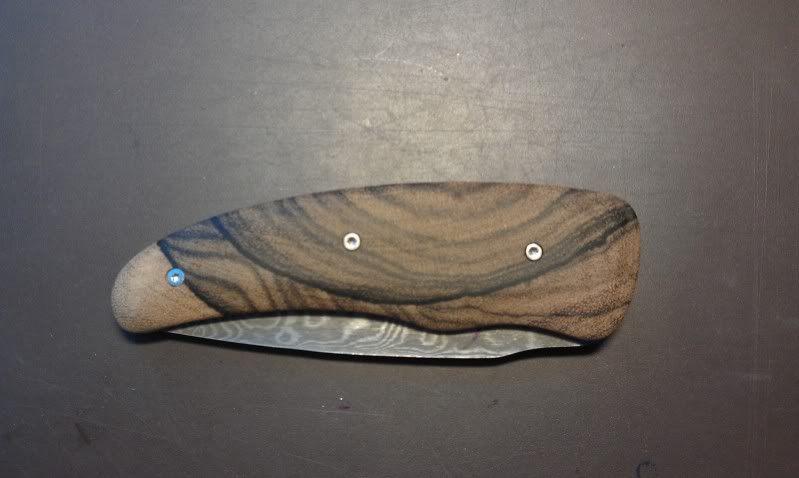

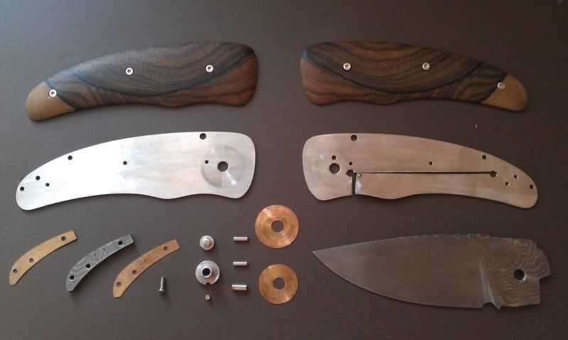

Nachdem ich mich etwas abreagiert hatte ging es dann doch weiter. Detentball eingesetzt (steht noch ein bissichen zu weit raus) und eine Griffschale fertig gemacht... für die Zweite fehlt ja ein Gewinde:argw:.
Hier ein paar Bildchen:
es nimmt langsam Form an.
Christoph
Hallo
sieht doch klasse aus ,
die Holzmaserung entgegen der Rundung des Griffes.
Irgentwie erinnert mich das (bei geschlossener Klinge) an eine große Zikade:glgl:
gruß aus dem Neckartal ... Norbert

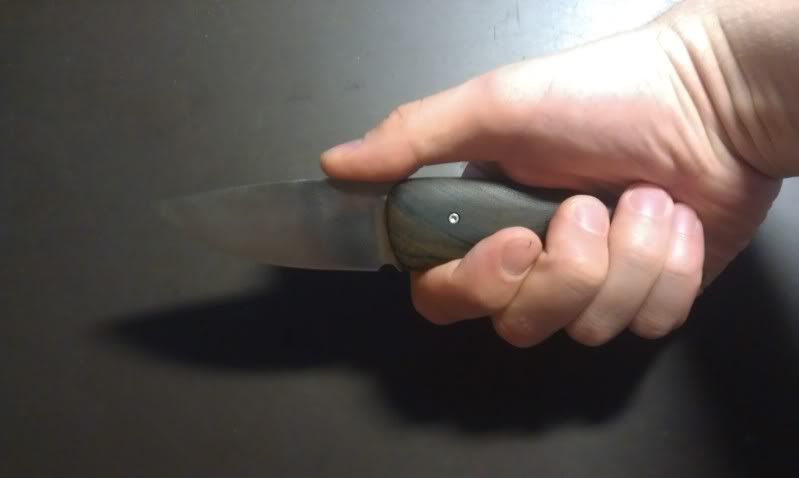

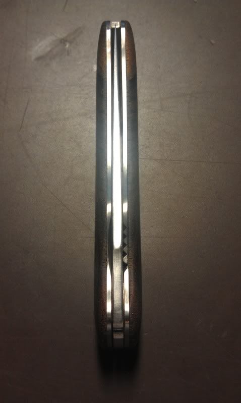

Wie versprochen hier ein paar Bilder... für die Proportionen habe ich es mal mit bewegten Bildern versucht :) hoffe es gefällt.
http://s640.photobucket.com/albums/uu126/Privilege85/?action=view&current=VIDEO0024.mp4
leider ist mir das Messer gestern aus der Hand gefallen und die eine Griffschale hat jetzt ne kleine Macke. Überlege jetzt ob ich neue anfertige oder versuche die Stelle auszuschleifen.
WEitere Schritte sind jetzt das Finish der Platinen und Griffschalen sowie der Flachschliff der Klinge und die anschliessende WB.
Christoph
Sieht super aus bis jetzt, Glückwunsch!
Komischerweise gefällt mir das Messer im Video viel besser als auf den Fotos.

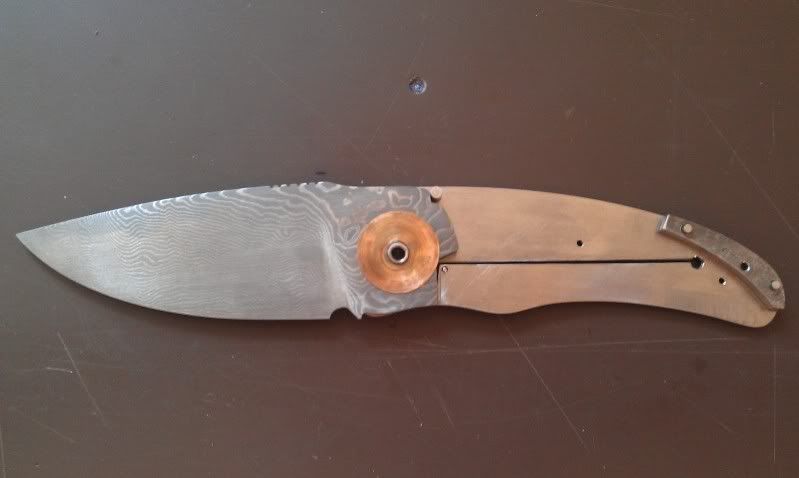

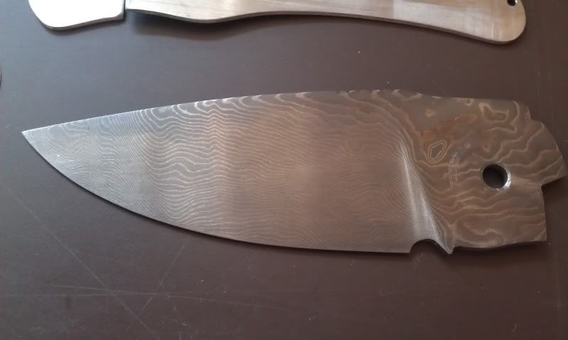

Gestern habe ich meinen Bandschleifer etwas gequält und muss sagen, dafür das es eigentlich ein Handgerät ist und ich nur die Baumarktbänder zur Verfügung hatte ging es echt gut voran. Danach die Klinge kurz im Kaffee gebadet und das Muster herausgeholt.
Die Klinge kann dann jetzt auch bald zur WB.

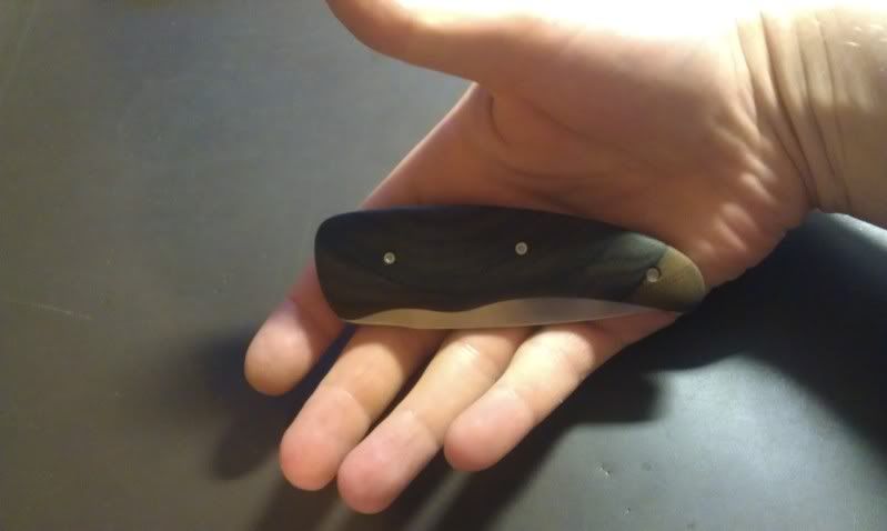

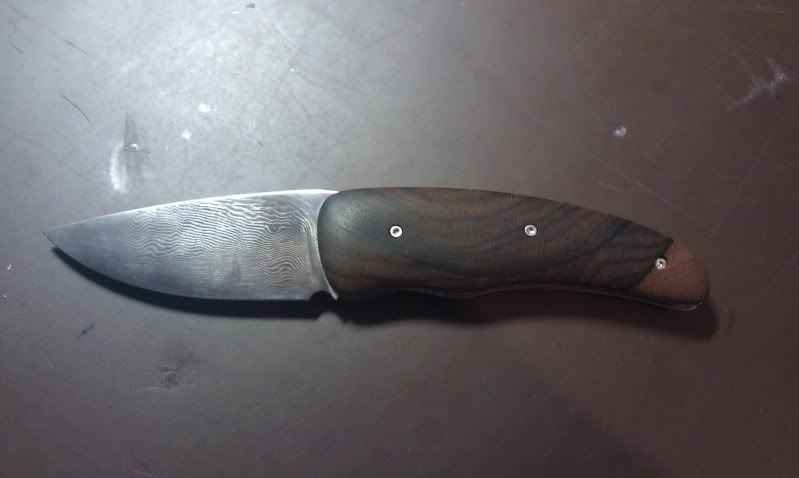

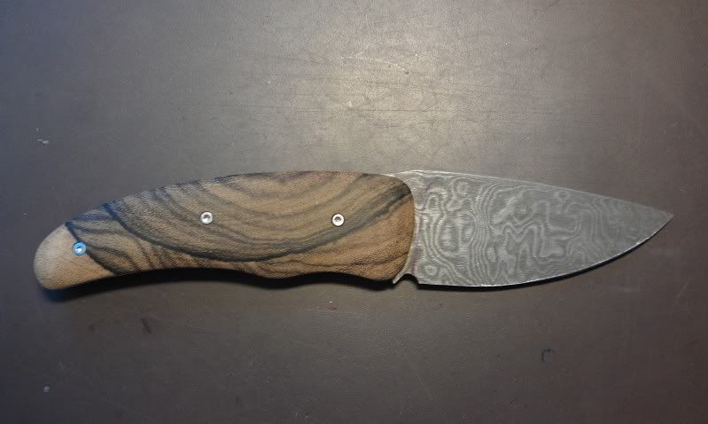

Lange lange ists her, dass sich hier was getan hat. Aber beim Härten bzw. beim Versand gab es einige Verzögerungen. Doch jetzt ist die Klinge wieder da... und nach ein paar Feilarbeiten an den Platinen und dem Ölen der Griffschalen sieht es so im montierten Zustand aus:

Keine Angst die Flügel bleiben ;)
Und wenn die Klinge dann richtig poliert und geätzt ist, werde ich das Messer dann auch in der Galerie vorstellen und auch ein paar schönere Fotos machen.
Christoph
Ist genau mein Geschmack! Schaut echt cool aus mehr kann man da nicht sagen;)
