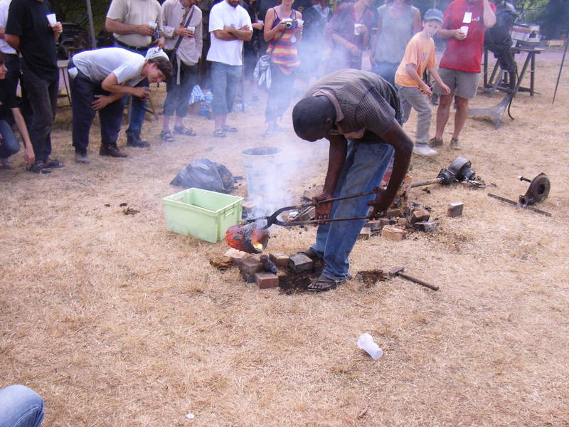

Ah, und dann noch ein optischer Hinweis zu den angeblich erforderlichen Sicherheitsmaßnahmen. SO macht man das beim Messing- und Bronzeguss:
Man beachte die Sicherheitskleidung, insbesondere die Schuhe.
Ach ja: der Kerl lebt vom Bronzeguss und macht seit vielen Jahren phantastische Sachen. Und .... Zinknebel? Pah, da ist man doch immmun gegen! :D
Wenn man annimmt, dass es sich hierbei um einen Mitteleuropäer handelt, dann sieht seine Haut schon etwas verbrannt aus.
Ich plädiere daher auch zur Schutzkleidung!
Der Mann ist auf jeden Fall ein Künstler mit dem Tiegel und der Zange.
