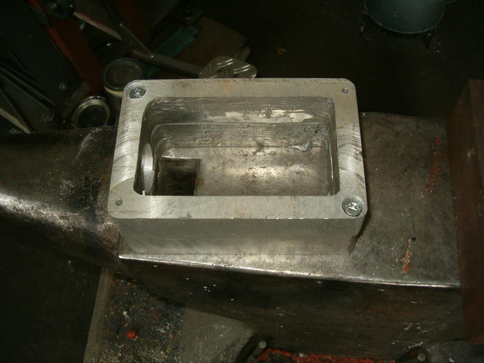

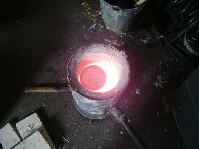

Am anfang steht das Feuer also habe ich als erstes einen entsprechenden Schmelzofen gebaut.

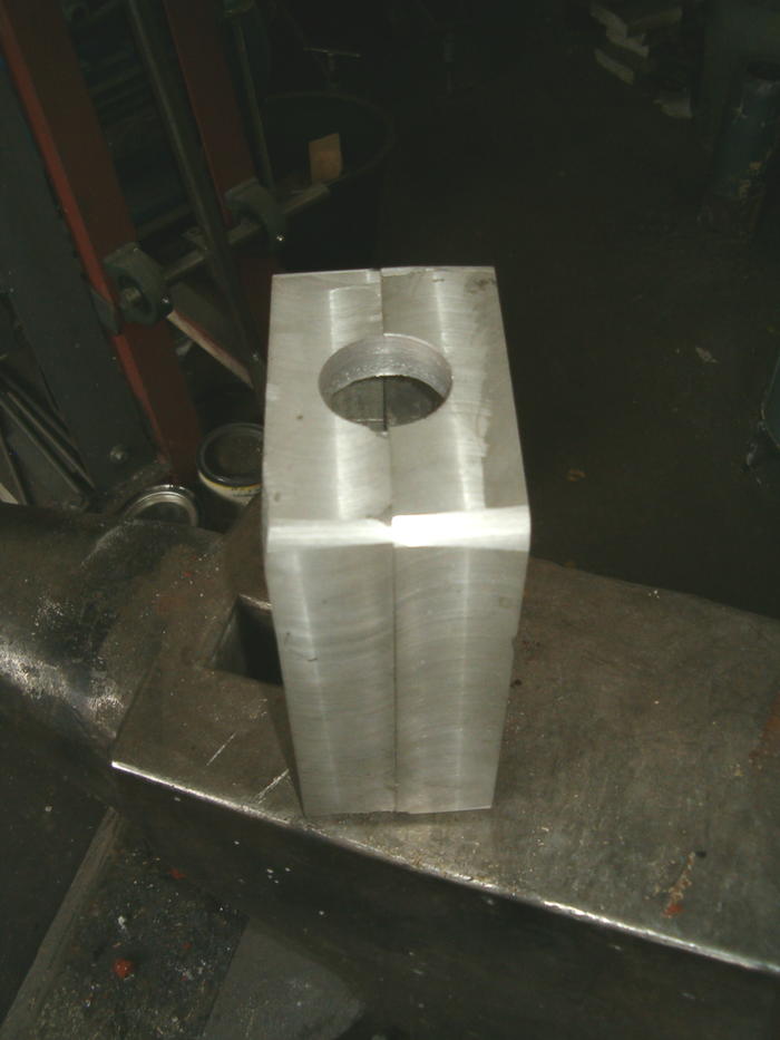

Käuflich zu erwerbende Formsandkästen, haben mir schlicht ein leichtes Röcheln entlockt, besonders wenn man bedenkt was fürn labbrigen Mist man da für seine Teuros bekommt.
Stahlrahmen geht zwar auch hat aber irgendwie keinen Stil:D!
Allu ist angesagt!
Also mußte Rohmaterial her, das gießen wird doch mal gleich selbst.
Passendes Material ist Allu das bereits schon mal gegossen wurde, in etwas größeren Mengen, alte Zylinderköpfe oder Felgen drängen sich da geradezu auf.
Als Zwischenstufe zur Reinigung, dann im Tiegel (hessicher Tontiegel
2,5l) aufgeschmolzen, die Krätze abgeschöpft und in nette 400g Barren gegossen. Das Material ist dann so sauber wie es mit Hausmitteln halt geht.
Im Herdguss die Form im Ölgebundenem Formsand modelliert, gegossen, Aussenflächen und Planflächen überfräßt, 2Passstifte gesetzt damit sie immer wieder so zusammenkommen wie sie bei abformen sitzen, und 2 versenkte M8 Imbussschrauben halten das dann zusammen.
