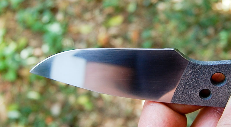

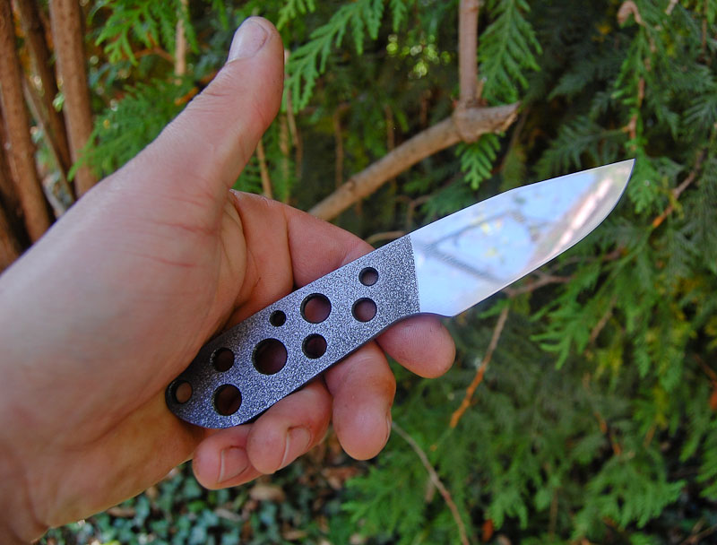

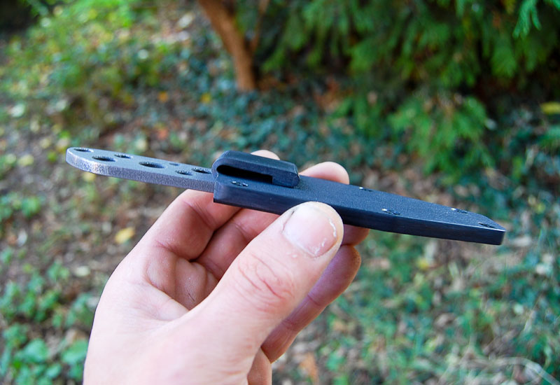

oh nein, Chisel Grind, Skelettbauweise und dann ist es noch aus D2 :irre:.
Mir gefällt es trotzdem (oder gerade deswegen).

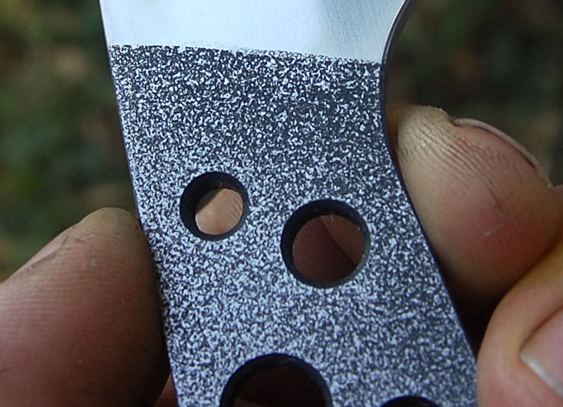

Der Griff ist für mehr Grip strukturgeätzt.

Leider ist es ein Skelett, das gefällt mir persönlich gar nicht.
Aber Griffschalen sind ja schnell angebracht :hehe:

Das ist keine Walzhaut, die Struktur ist durch Ätzen entstanden.
Daher ist sie auch auf den Kanten des Griffes vorhanden und sorgt gerade dort für mehr Griffigkeit.

Das Messer vereint ein paar polarisierende Elemente.
Ich persönlich mag Skelettmesser sehr gerne.

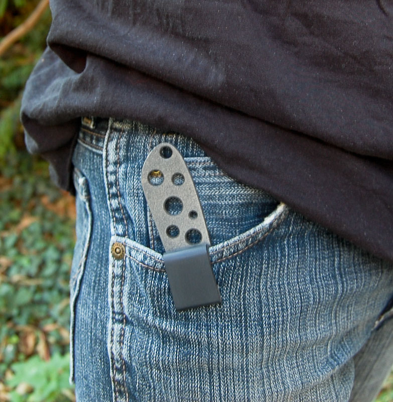

Bei der Arbeit trage ich eigentlich immer ein Skelettmesser bei mir.
Skelettmesser sind leicht, tragen kaum auf und passen mit dem Meterstab in die Meterstabtasche der Arbeitshose....

...dazu hätt ich jetzt doch mal gleich zwei fragen:
mit was ätzt du das?! sieht ja echt gut aus!
und wie dick ist das messer? sieht nach ca 5mm aus, oder?

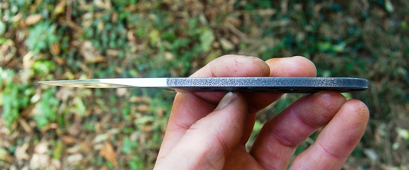

das Messer hat ein Stärke von 4,7mm.
Geätzt habe ich mit Eisen(III)chlorid, die Struktur entsteht durch Annebeln mit Lack.
Den ganzen Vorgang habe ich hier dreimal wiederholt, dadurch wird die Struktur gleichmässiger.
Grüße,
Holger

Was mich jetzt doch interessiert: Bist du Linkshänder? Und wenn nein, warum hast du den Chiselgrind dann sorum gemacht? :p

Anfängerfrage: Macht es bei der doc recht breiten Klinge,für die Größe, überhaupt einen Unterschied ob der Schliff nun links oder rechts ist?

@rotten: wenn du als rechtshänder das messer in der rechten hand hältst und die geschliffene seite ist auf der linken seite, dann "gleitet" das messer beim schneiden durch was-auch-immer nach außen, was dann nicht so gut zu kontrollieren ist (evtl durch griffdrehen). Außerdem: wenn du zB schnitzt siehst du die schneide nicht, ist ja nur einseitig..damit hab ich dann probleme weil ich dann die dicke des messers und den kompletten anschliff nicht sehe..deshalb ist es normalerweise so, dass rechtshänder den chiselgrind auf der rechten seite haben, wenn man auf den klingenrücken schaut.
:Dich hoffe ich sehe das richtig und es erklärt deine frage.
mfg Alex
ich bin Rechtshänder. Ich bin allerdings der Meinung, dass es keine große Rolle spielt auf welcher Seite der Klingenanschliff ist.
Zumal das Messer keinen echten Chiselgrind hat, es besitzt zwei Sekundärfasen, die asymmetrisch angebracht sind.
Eine breitere auf der planen Seite und eine schmale auf der Seite des Klingenanschliffs.
Die Idee dabei ist, dass auf der planen Seite nachgeschärft wird und auf beiden Seiten abgezogen wird.
Da es auf der planen Seite keinen Übergang zum Ricasso gibt, kann man auf dem Schleifstein schön durchziehen, und das Nachschärfen wird dadurch etwas einfacher.
Grüße,
Holger

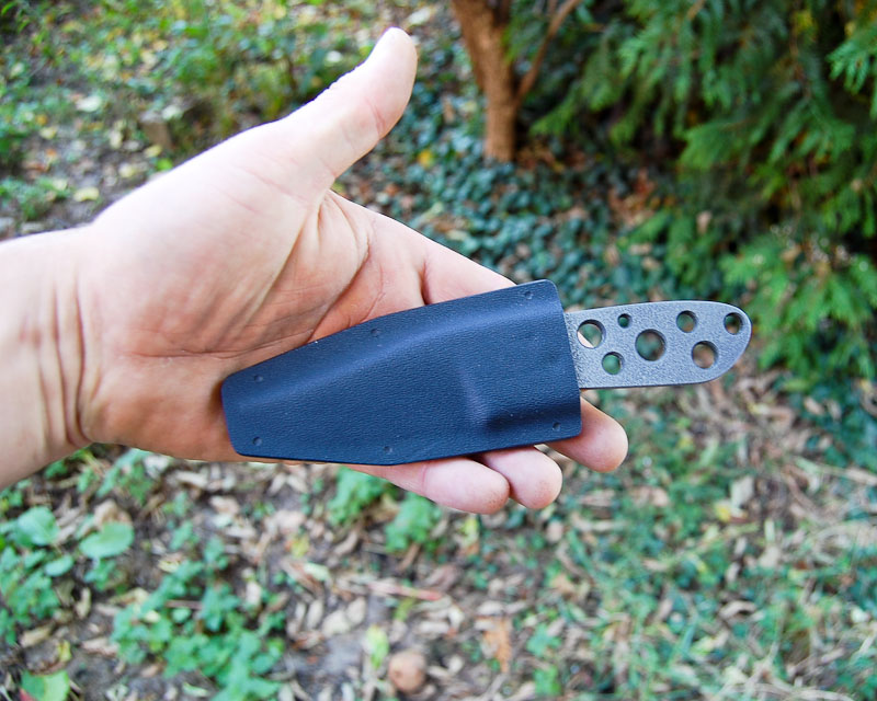

Hast du die Schrauben direkt ins Kydex geschraubt oder verklebt?

die Scheide ist nur verschraubt, selbstverständlich habe ich Gewinde in das Kydex geschnitten.
Das ganze hält erstaunlich gut und man kann die kleinen Schrauben relativ nahe der Klinge plazieren.
Ich finde viele Kydexscheiden sind durch die Ösen oder Chicagoscrews unnötig breit.
Der Clip funktioniert sehr gut, beim ziehen des Messers bleibt die Scheide sicher in der Tasche.
Einzig die Schrauben hätte ich etwas gleichmäßiger platzieren können ;-)...
