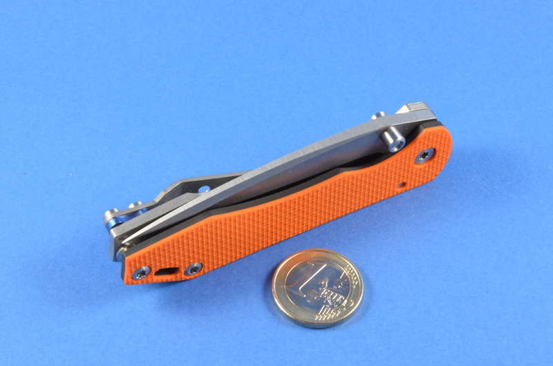

Hallo Leute,
seit längerem schon spukt mir der Gedanke im Kopf herum, eine Kleinserie eines meiner Messer aufzulegen.
Ich denke dabei an eine Serie von 10 bis 15 Stück des SBH Mini. Titan, G10, Böhler N690. Vom Aufbau vergleichbar mit diesem hier:
Lockseite 3mm Titan Gr.5, Clip Gr.5, Klinge 3-4mm N690, G10 mit Farbwahl. Kleinteile wie Achse, Spacer und Schrauben aus V4A, Teflonwasher.
Die Titanplatinen und Clips sowie die Klingen würde ich ausschneiden lassen, auch die Drehteile würde ich anfertigen lassen. Als Finish für Klingen und Titan denke ich an ein pflegeleichtes und unempfindliches Stonewashfinish. Die G10 Scales fertige ich selber.
Die Kleinen würden pro Stück 400 Euro plus Versand kosten. (Sollte ich mich bei meiner Kalkulation vertan haben, ist das mein Risiko :glgl:)
Angedachte Vorgehensweise: Anzahlung von 200 Euro, den Rest bei Fertigstellung. Sind die Anzahlungen eingetrudelt, gebe ich die Teile in Auftrag.
Wie sieht's aus? Interesse?
Liebe Grüße,
Gerd

Tino, vielleicht habe ich mich mißverständlich ausgedrückt, aber es gibt einen gravierenden Unterschied zwischen ausschneiden und anfertigen lassen. Wenn ich die Klingen und Platinen ausschneiden lasse, habe ich trotzdem noch genug Arbeit mit den Teilen:
sowohl bei Klingen als auch Platinen muß ich die Schnittkanten nacharbeiten. Ausgelaserte Teile haben einen sehr rauhen, schartigen Rand, der gehört runtergeschliffen. Die Klingen muß ich planschleifen, danach den Anschliff machen.
Nach dem Härten müssen die Klingen individuell eingepasst werden, dh. Achsbohrung aufreiben, Rampe für den Liner schleifen, Loch für den Thumb Stud bohren und senken, usw.
Bei den Platinen muß ich die Taschen für die Schraubenköpfe sowie die Linerausdünnung fräsen sowie die Durchbrüche auf Maß aufreiben. Loch für den Detent bohren. Anfasen. Danach per Hand überschleifen. Erst danach geht's in den Stonewasher.
Auch die gedrehten Spacer und Achsen muß ich nacharbeiten. Die Achsen auf Maß schleifen und die Lauffläche polieren, die Spacer entgraten...
Was also erspare ich mir? Das Auschneiden der Klingen und der Platinen. Wichtig: bei den Platinen das Schlitzen für den Liner. Und die Zeit an der Drehbank. Diese Punkte zusammen ergeben eine Zeitersparnis, die ich an Euch, meine Kunden, weitergeben möchte. Nicht jeder möchte für einen Hasenfuss 550 bis .... ausgeben, viele stehen aber trotzdem auf das Design und würden gerne einen kaufen.

Tom, so ganz verstehe ich Deine Argumentation jetzt nicht.
Der einzige Unterschied zu Deinem SBH Mini wird darin bestehen, dass ich Platine, Klinge und Clip nicht selber ausfräse und die Drehteile nicht selber drehe. Das ist alles. Alle anderen Arbeiten mache ich nach wie vor selber. Schliff, Finish, Einpassen der Kinge, Clip biegen, Schrauben anpassen, usw.
Nocheinmal: die Teile die ich ausschneiden lasse, sind roh und nicht einbaufertig.
Wo genau liegt jetzt Dein Problem?
Mir geht es um die Zeitersparnis, die ich an meine Kunden weitergeben möchte. Und noch etwas. Dieses Projekt ändert sicher nichts daran, das ich auch weiterhin Customfolder bauen werde. Dies wird ohne Zweifel weiterhin meine oberste Priorität bleiben.
Gerd
