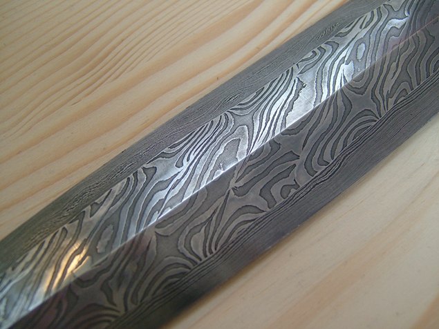

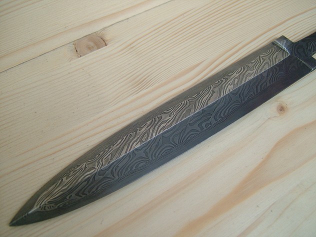

Die Dolchklinge habe ich bei einem Schiedekurs bei Markus Balbach geschmiedet.
Der Kern besteht aus einem 11 Lagen Damast.
Den ich nach dem verschweißen zu einer Stange ausgereckt habe. Diese wurde dann in vier Tiele getrennt und diese dann tordiert.
Die tordierten Stäbe habe ich dann zu einem Packet (2x2) zusammen gelegt und wieder verschweißt. Nach dem verschweißen habe ich diesen Barren wieder tordiert und die Form des Kerns herausgeschmiedet.
Zum Abschluß hab ich einen Damast mit 300 Lagen als Schneidleiste umlaufend aufgesohlt.
Geschliffen wurde die Klinge von Günter Böhlke.

Freut mich das es Euch gefallt.
Der Kurs war vier Tage lang und nicht mein erster bei Markus.
Wie Markus bereits angedeutet hat, hat es ein bischen gedauert, bis ich mich an die Arbeit mit dem Kohlefeuer gewöhnt hatte. Zu Hause habe ich bis jetzt hauptsauchlich mit der selbstgebauten Gasesse gearbeitet, was sich im Moment ändert, weil man mit der Kohle bestimmte Arbeiten einfach besser hinbekommt.
Der Kurs war für Anfänger und Fortgeschrittene.
Leider gibt es keine Fotos von der Entstehung.
Hier noch die Maße der Klinge: Klingenlänge bis Erl 22cm
Breite ca. 28mm
Dick ca. 5mm
Gruß Detlef
Toll
Gratulation zu dieser Klinge!
Kann ich mir die Gesamtarbeitszeit an dieser schönen Klinge mit 4 Tage a 8 Stunden vorstellen?
Viele Grüsse ,
walter
Hallo Walter,
die Klinge war Mitte des dritten Tages fertig. Das mußte sie auch, da dann die Wärmebehandlung beginnen muß. Am vierten Tag wuren die Klingen aller Kursteilnehmer zuerst plan geschliffen. Danach hat sich Günter an die Arbeit gemacht.
Dann folgte härten, anlassen, polieren, ätzen und nachpolieren.
Für diese Arbeitsschritte geht locker der vierte Tag benötigt.
Grüße Detlef
