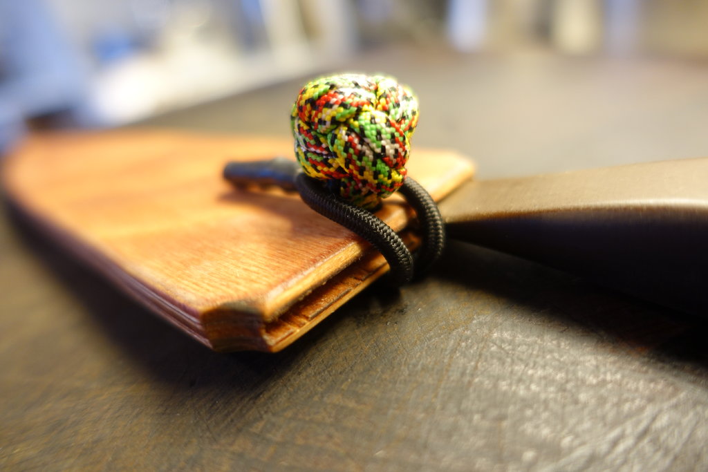

Ich habe angefangen, mir Sayas aus Balsaholz zu basteln. Reicht für die Lagerung völlig aus und lässt sich einigermaßen einfach mit dem Bastelmesser zuschneiden (Idee aus einem Reddit-Forum). Zwei 4 mm-Platten für die Seiten, eine 2 mm-Platte für die Mitte, aus der dann natürlich noch die Klingenkontur ausgeschnitten werden muss. Bei Gelegenheit mache ich später ein Foto. Die Filz-Idee von @Besserbissen sieht aber beinahe noch einfacher aus.
Bei meinem Tritz war auch so eine Holz-Saya dabei. Für Zuhause in der Schublade oder den Transport eines einzelnen Messers ist die super.
