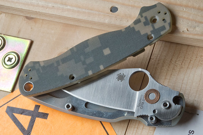

Hmm. Also falls Dein Paramili 2 so ausschaut, wie meines:
dann ist da nichts mit "Justage des Klingenspiels", weil das Ding ein Bushing hat.
Ab dem Moment, in dem die Flächen auf Anschlag sind, kannst Du da drehen was Du willst, das Klingenspiel wird nicht mehr kleiner.

Ok, dann werd ich es so einstellen, dass es saubet läuft und nicht hakelt und einfach mit eventuellem Spiel leben:)
Es ist wirklich nur miiiiiiinimal, aber merkbar. Es ist einfach schön, wenn das Messer aufflippt oder die Klinge beim Lösen des Locks fast selver ins Heft fällt. Aber das ohne Klingenspiel zu haben ist glaube ich nahezu unmöglich.
Wie fest habt ihr denn die beiden Anschlagschrauben angezogen(nicht die Achsscheaube)?
Diese halten ja den Klingenanschlag. Soll ich die einfach handfest anziehen oder nur so eben?

So, hab jetzt folgende Einstellung gewählt:
Anschlagschrauben sanft angezogen mit etwas blauem Loctite, so dass sie gut halten.
Klinge mit der Achsschraube so angezogen, das kein Klingenspiel mehr vorhanden ist.
Und hey: Es flippt sogar noch! Nur zufallen tut es jetzt nicht mehr von selbst. Aber egal, hauptsache eine Kraftschlüssige Verbindung.
Und der beste Kommentar des Tages ist sowieso der, dass es sicher anders gebaut wäre, hätte es ein Flipper werden sollen:) Stimmt und außerdemist es ja schonender das Messer "normal" zu öffnen.
