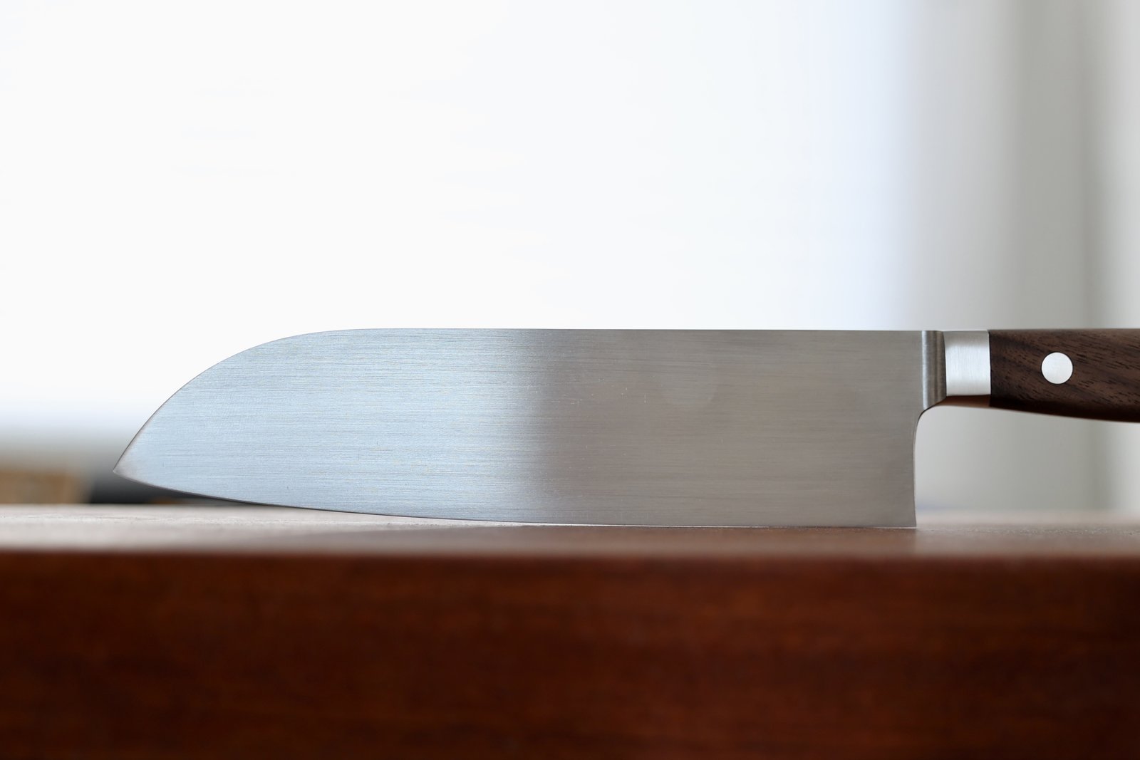

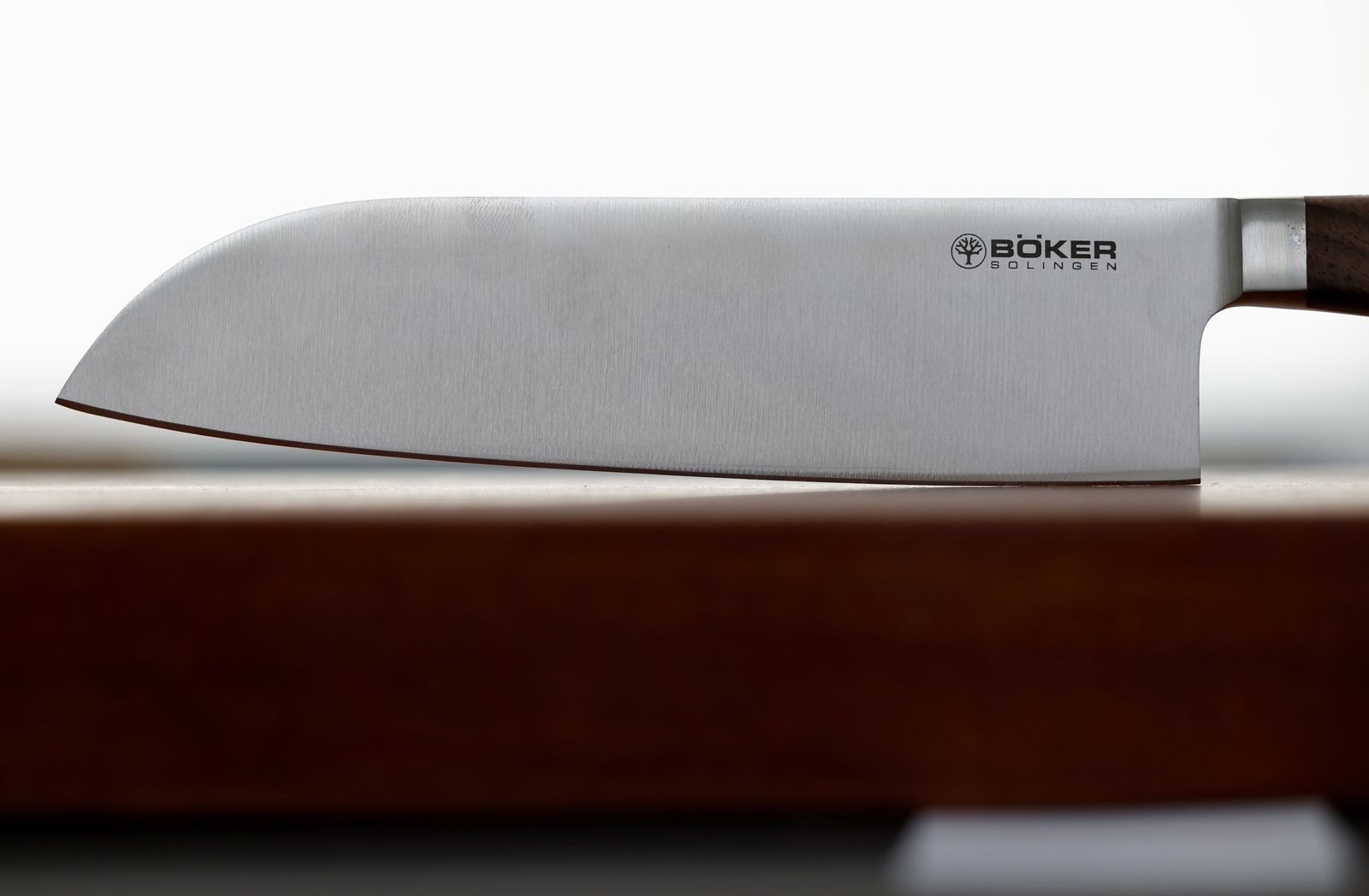

Kochmesser ballig ausdünnen
Bei diesem Böker Heritage Santoku war neben dem Ausdünnen der Wunsch, zum Kehl hin einen längeren Flatspot zu schleifen. Sieht dann so aus (vorher / nachher):
