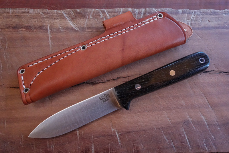

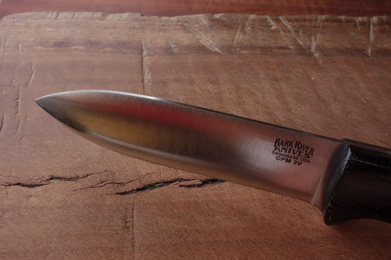

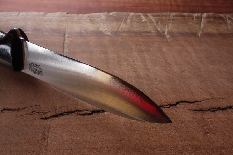

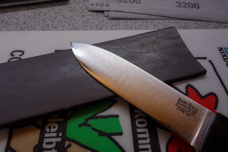

Meine persönliche Erfahrung beruht nur auf Vergleichen von Shapton Glas Stones mit Naßschleifpapier, Micro Mesh und Leder mit Paste. Ich habe dabei festgestellt, daß sich z.B. ein BRKT Kephart CPM 3V mit alleinigem Einsatz von 1200er und 2000er Naßschleifpapier sehr sauber durchgehend ballig auf Null umschleifen ließ (es hat gedauert). Die anschließende „Politur“ mit dem kompletten Satz Micro Mesh MM (1500 bis 12000) und Leder hat am Ende zu einem für mich höchst befriedigenden optischen und schneidenden Ergebnis geführt. Meditatives Schleifen /Schärfen ...
Umschleifen des BRKT Kephart
Es spiegelt prächtig vor sich hin, schneidet wie der Teufel und rasiert auf das Feinste. Ein späterer Schärfversuch mit dem 8000er Shapton (weiche Bindung) hat zu keinem besseren Ergebnis geführt. Das gilt auch für die Kohlenstoff-Fraktion in meiner Küche. Z.B. Herder 1922 Office und Kochmesser werden auf Micro Mesh oder Leder mir Paste brutal scharf. Die Leistung, die ich hier abrufe, ist 1A!! Geht auch mit dem 8000er Shapton. Aber bei balligen Klingen ist M4 (Micro Mesh Mouse Pad Methode) einfacher und präziser, wie ich finde.
