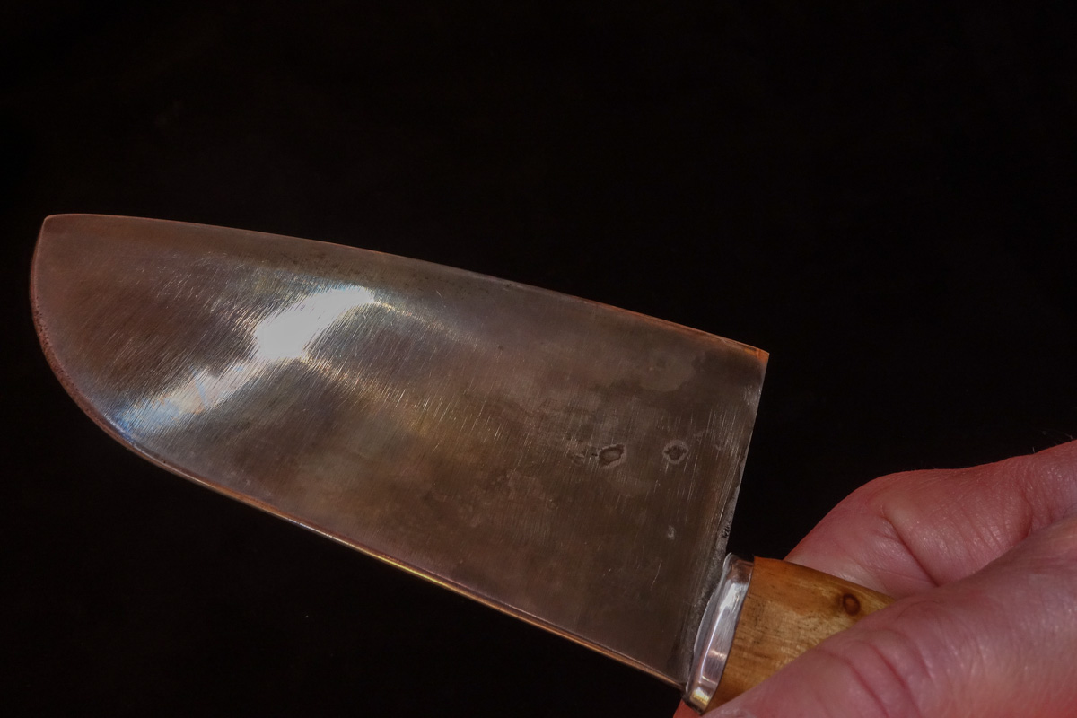

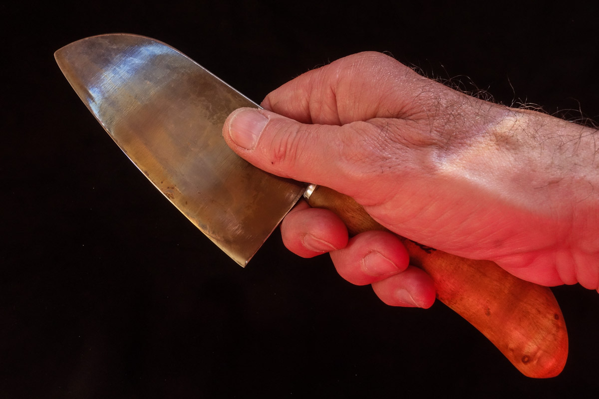

Sodele,
Inhandbilder - für die Mutigen, die gegebenenfalls das Risiko eingehen und sich den "stumpfen Hobel" zulegen wollen :p. Im schlimmsten Fall - also bei konsequentem Widerwillen - kann man das kleine Biest ja immer noch der Schwiegermutter zum Geburtstag schenken :congratulatory: ...
Auf dem letzten Bild sind die eierig unregelmäßig verlaufenden Schlieren ganz gut sichtbar, die auf beiden Seiten - fühlbar mit dem Fingernagel - über die gesamte Klinge verlaufen.

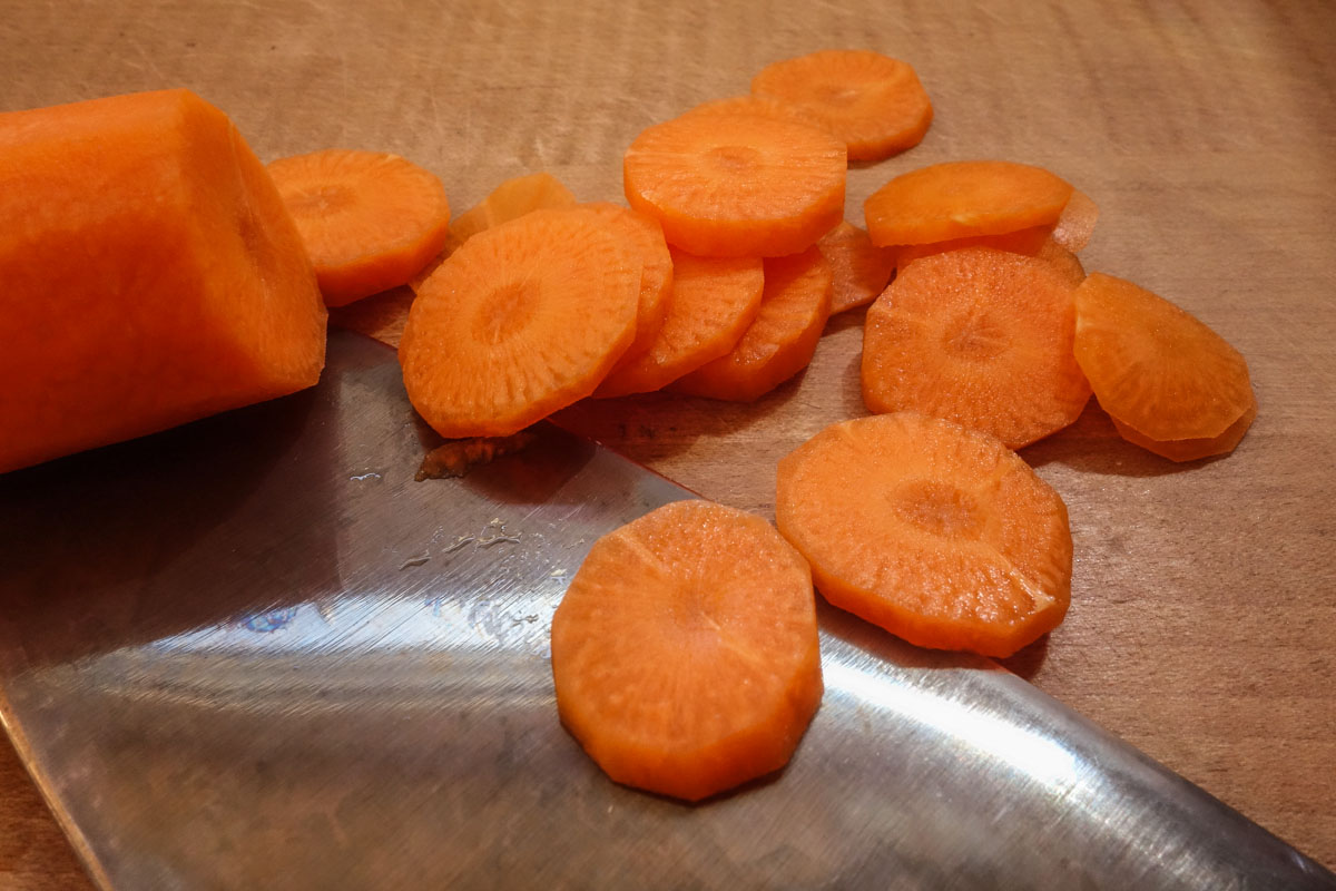

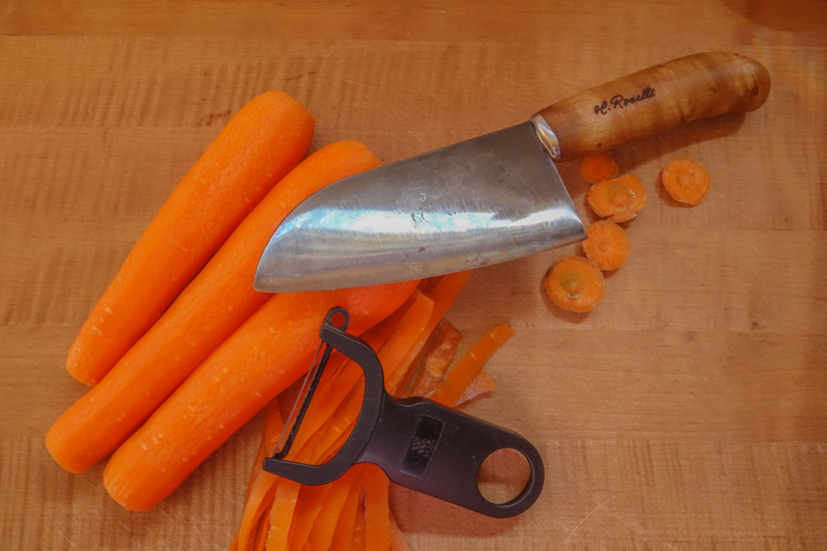

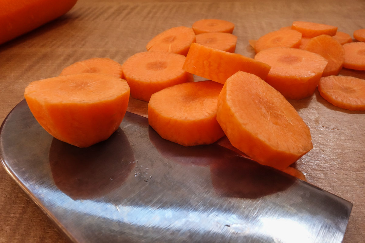

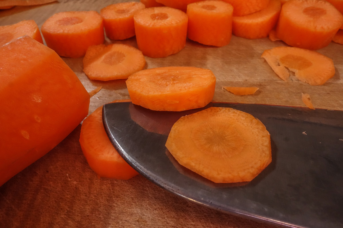

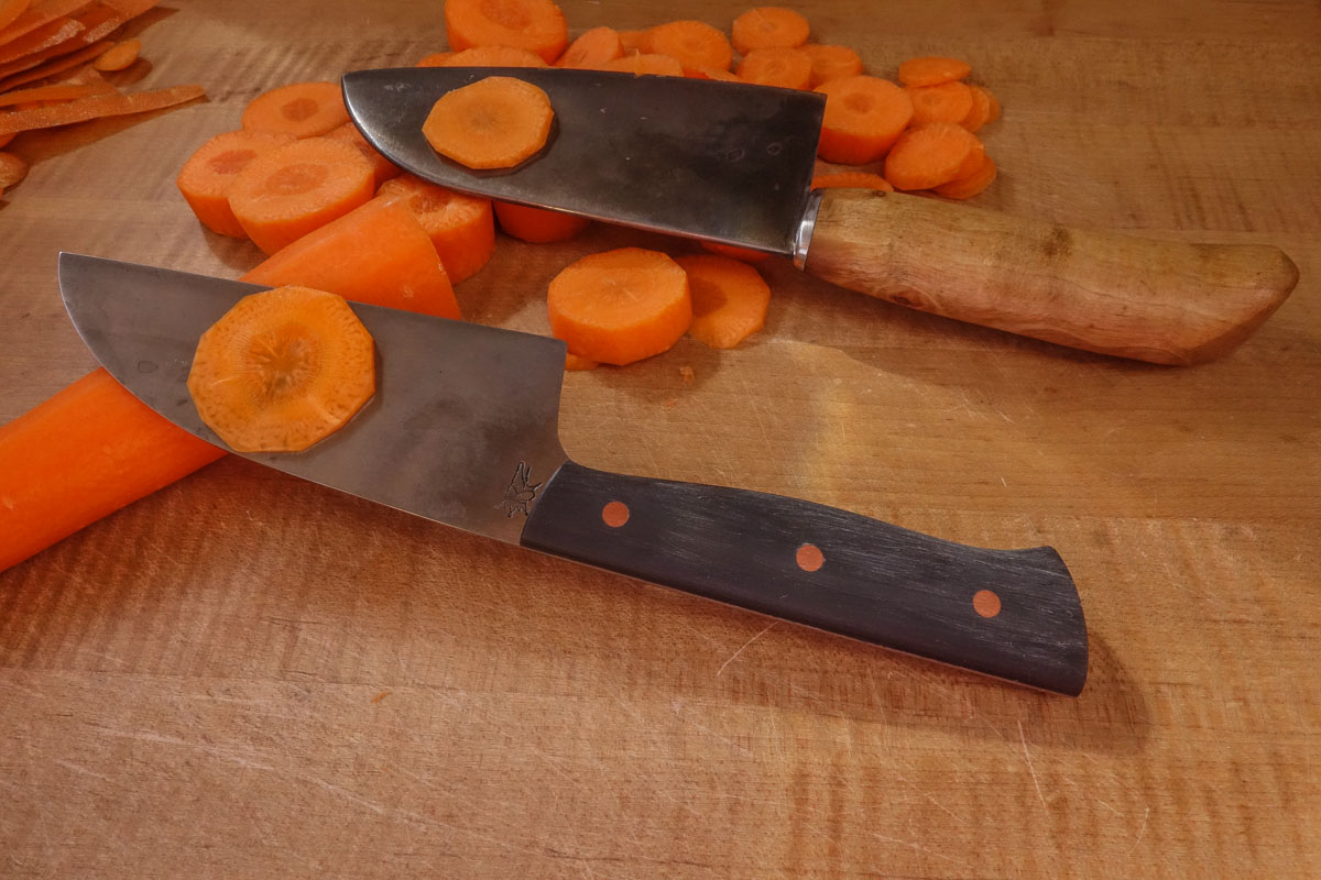

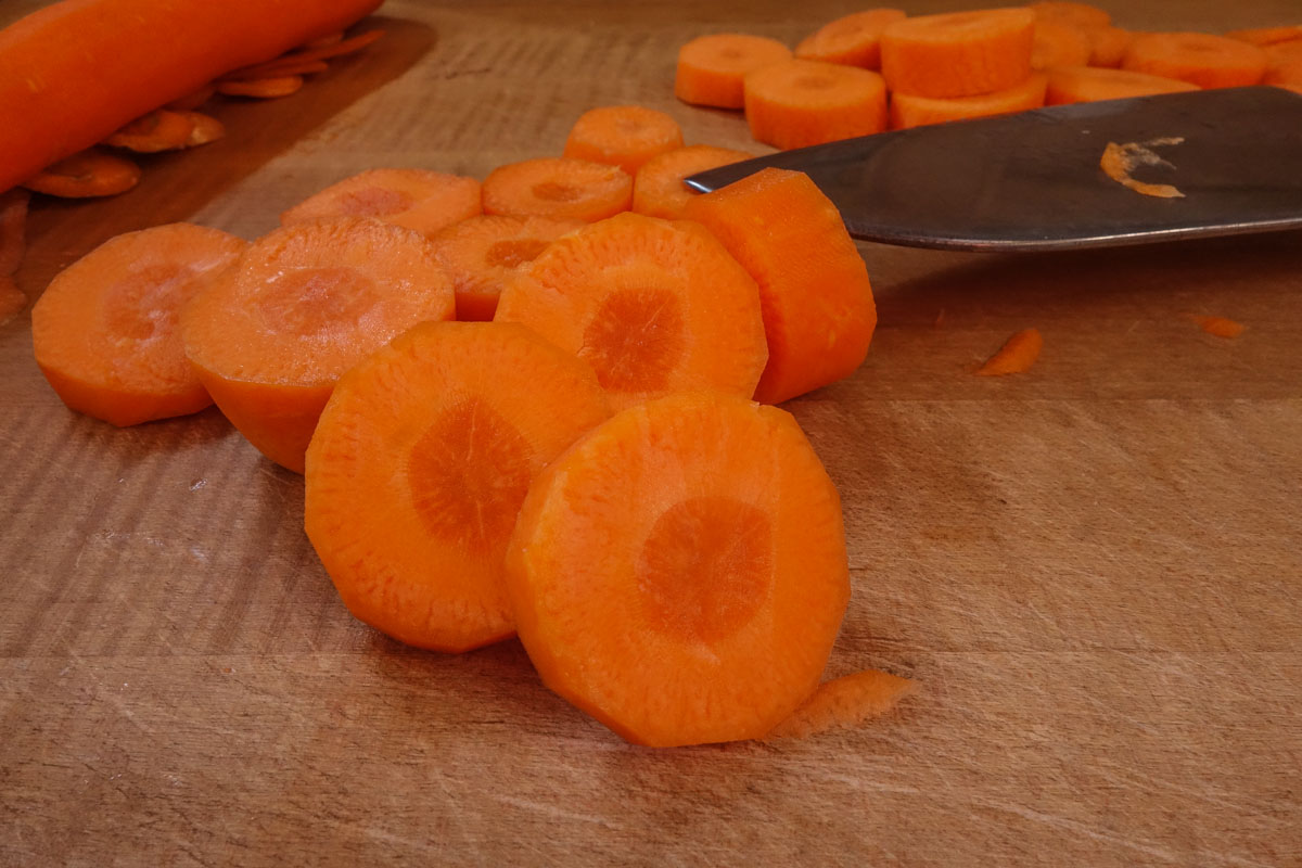

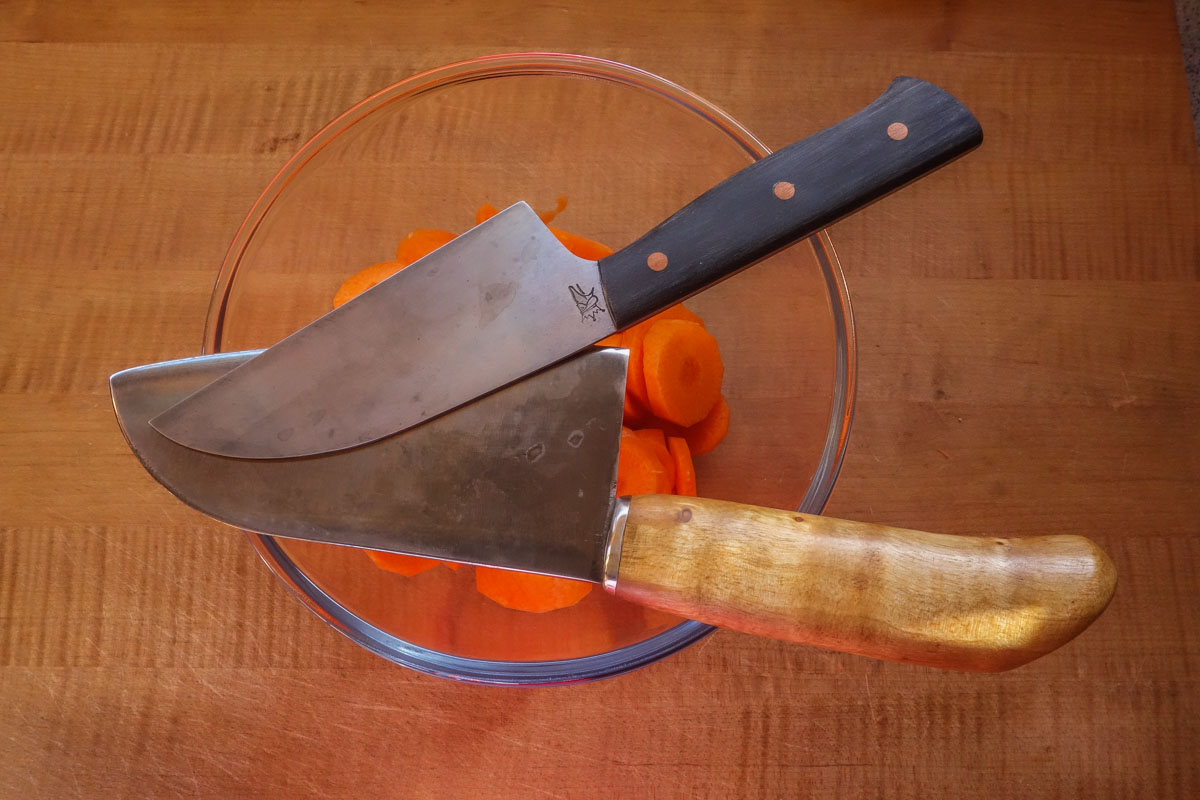

Moin,
damit die potentiellen Mißverständnisse sich in Grenzen halten, machen wir uns hier mal ehrlich. Wir lassen Möhren sprechen. Ein Kilo beim Örtlichen und drei ausgewählte - hinreichend dicke, frische knackige aufs Brett. Zur Feier des Tages auf das Boos ;)
Wahl der Waffen: Rosellis Kleiner Koch und der WMF-Sparschäler. Dem ist es egal, wie dick die Möhren sind. Dem Kleinen Koch nicht :p! Dünne Scheibchen gehen ohne Probleme. Sehen auch ordentlich aus. Dekofähig. Der Kraftaufwand ist moderat.
Werden die Scheiben dicker, steigt dieser deutlich an. Und es knallt, wenn die Klinge des Hackebeils aufs Boos donnert. Mit zunehmender Dicke der Möhre schwillt der Lärm an. Die Dekofähigkeit der Möhrenklötze nimmt umgekehrt proportional ab …
Damit mal ein „gerechter“ Vergleich zum Tragen kommt, hab‘ ich dem Hauch von einem Xerxes eine Möhre überlassen. Na - Ihr ahnt es schon - ein leichtes Rauschen, leiser als dasjenige, was das Kamo-to Solisten Santoku beim Möhren-Filetieren hinterläßt. Und die Möhre ist gegessen (ähhh geschnitten) :glgl:
Ergo: Apfel und Möhre mit dem Roselli zu schneiden, ist nicht zwingend empfehlenswert und führt bei Anhängern der Laser-Fraktion möglicherweise zu ungeahnten Nebenwirkungen. Beim Essen schmeckt man den Unterschied allerdings nicht raus …
Mahlzeit :bull_head: …

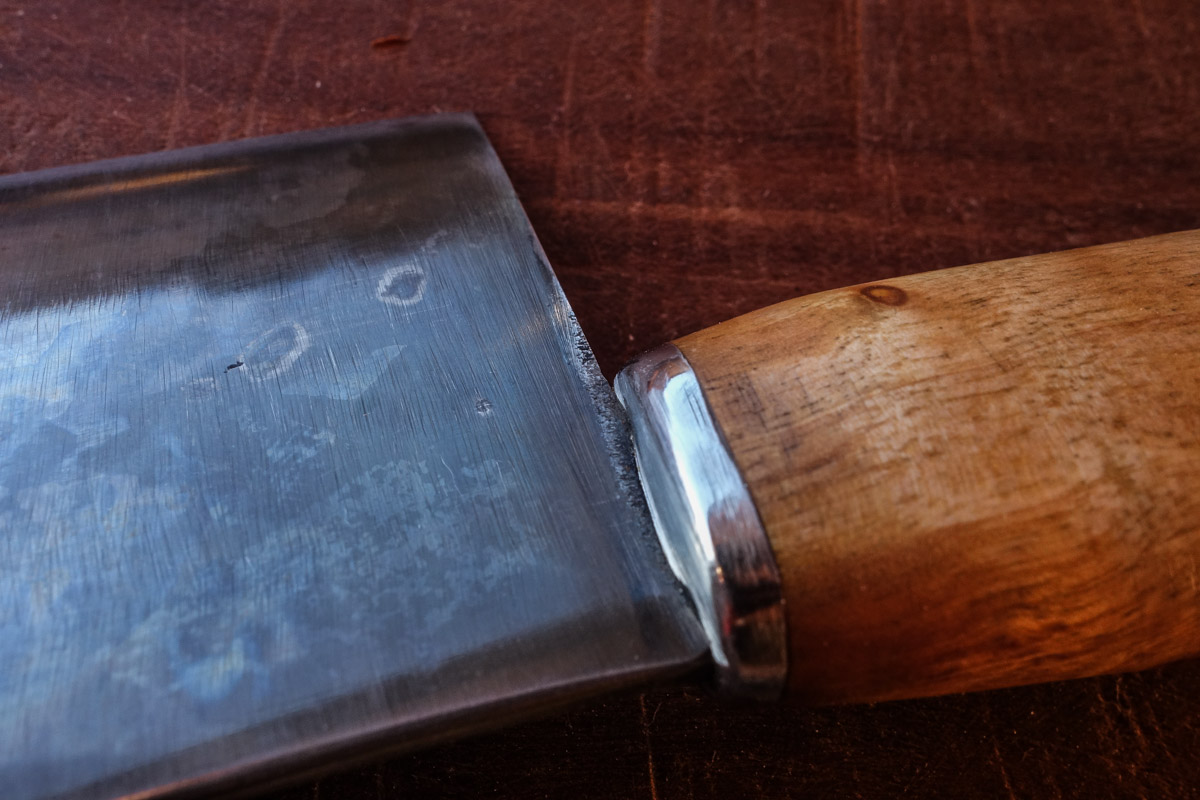

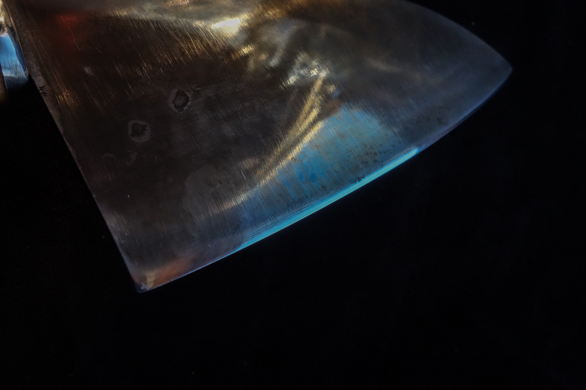

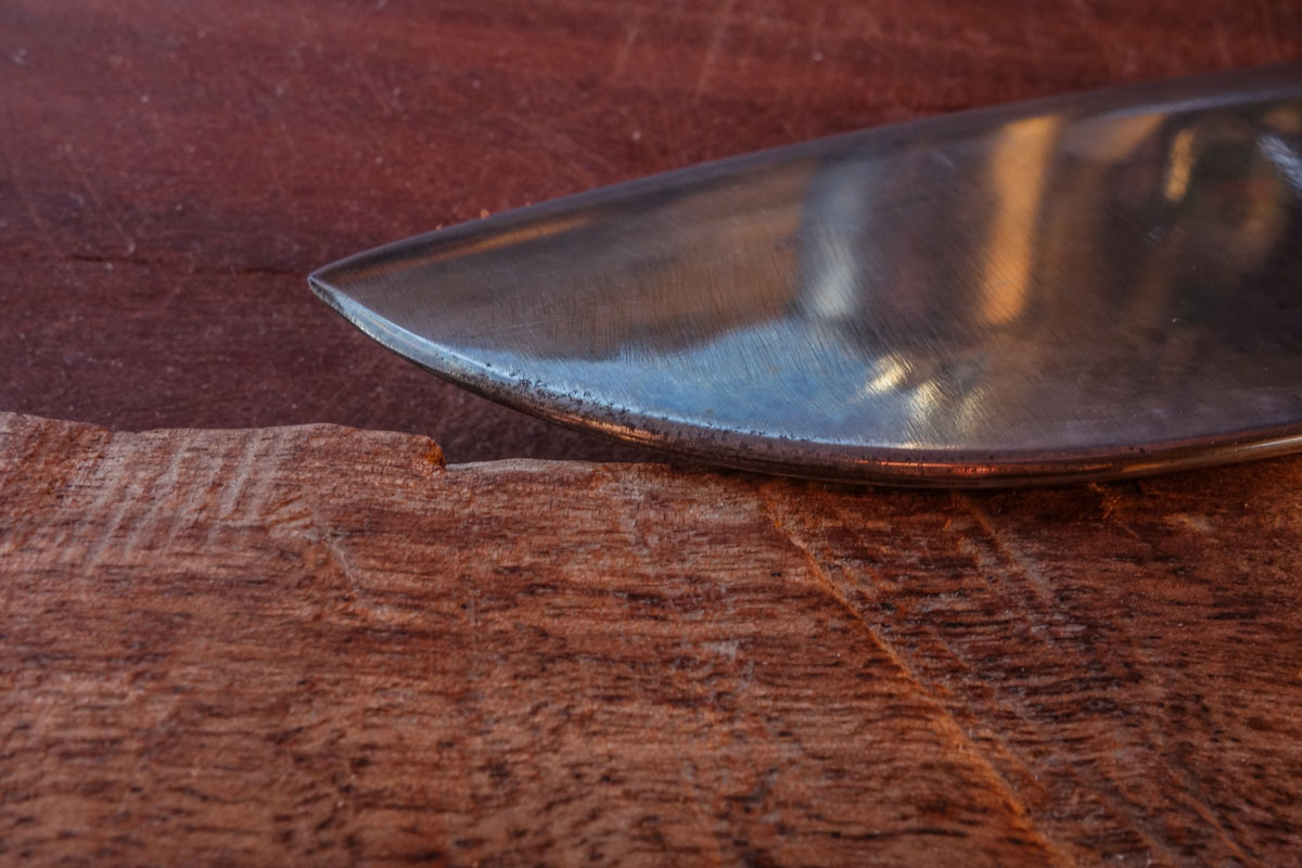

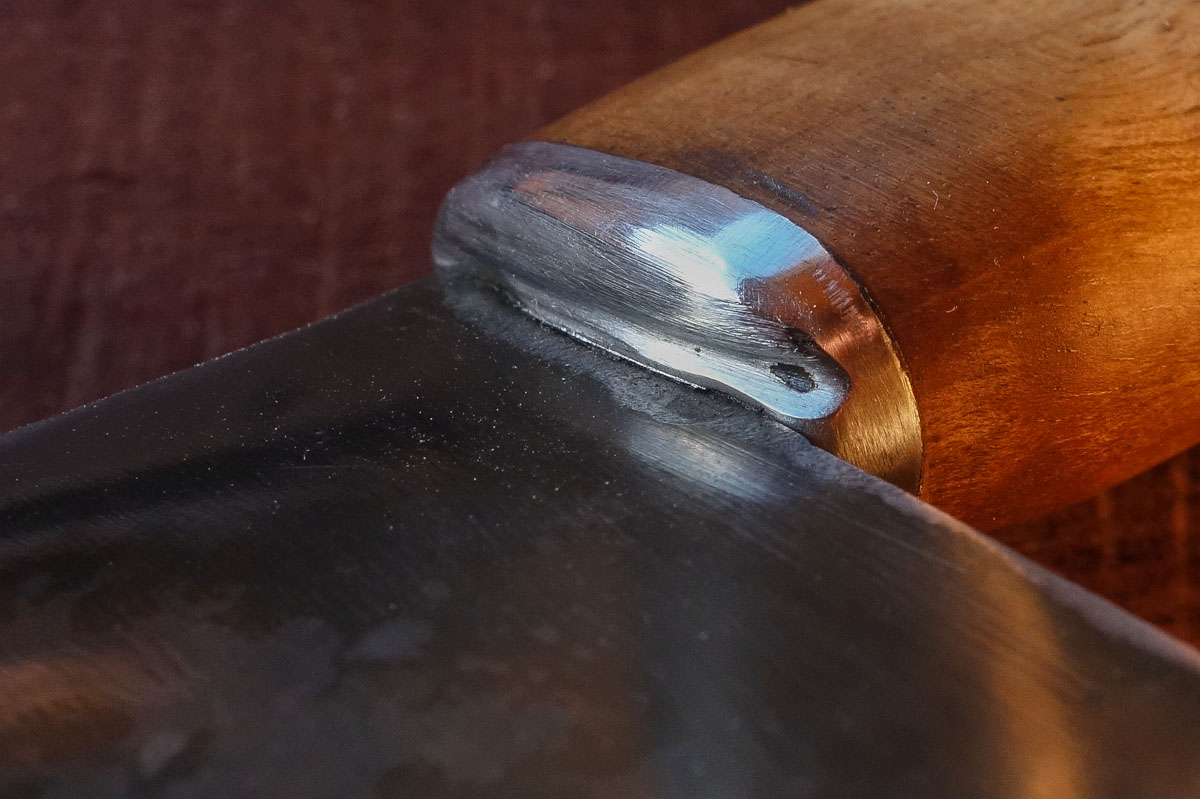

Roadhouse-Roselli Small Chef Re-Reviewed :p ….
Es gibt neue Erkenntnise. Der edle Spender hat mir auf Anfrage mitgeteilt, daß er das Messer nicht beim Dealer, sondern gebraucht als „NEU“ gekauft hat. Weitere Informationen dazu gibt es nicht.
Da bin ich leicht stutzig geworden, was meine bisherige Theorie angeht. Diejenige nämlich, daß Signore Roselli einen Update auf sein Hackebeilchen durchgeführt haben könnte. Vor allem auch deswegen, weil ich weiß, daß mein edler Spender keine Messer selber umschleift.
Aber nun: Mein Roselli dürfte ja schon etwas älter sein. Und dennoch gibt es trotz aufwändiger Recherche kein einziges Bild im Netz, auf dem ein Small Chef so aussieht, wie das meinige.
Ich habe dann mal sehr genau hingesehen. Und mir ist dabei klar geworden, daß der Vorbesitzer das Messer überschliffen und patiniert hat. Folgende Indizien:
Ganz am Ende - in Griffnähe - sind noch Spuren von Schmiederauheit zu sehen (stehengeblieben) - Foto #1.
Ebenso oben am Klingenrücken gibt es noch Spuren - Foto #2. Dazu ist der Messerrücken abgerundet, während er auf den Fotos im Netz eher gerade verläuft. Dazu paßt dann auch die Tatsache, daß die Klinge am Messerrücken etwas dünner wird …
Das allein hatte ich bisher der Tatsache zugerechnet, daß Rosellis Messern der Ruf eines robusten Finish vorauseilt. Und es ist mein erstes Messer von ihm. Hatte also keine Vergleichsmöglichkeit.
Besonders EINE Sache spricht aber klar für das Überschleifen des Vorbesitzers - die lädierte Zwinge. Es war mir bisher nicht aufgefallen, daß sie deutliche Schleifspuren des Schleifbands enthält. An einer Stelle hat sie sogar ein kleines Loch - Foto #3.
Blowing in the wind :acne: ....
1. Der Vorbesitzer hat überschliffen. Was er sehr gut hinbekommen hat und was mir durchaus gefällt.
2. Die Schlieren auf der Klinge und in der Zwinge sind die Spuren des Schleifbands. Danach wurde die Klinge poliert und patiniert.
3. Porcupine hatte Recht mit seiner Vermutung
4. Kari hat Ahnung
5. Der Vorbesitzer ist ein Schelm :anonymous: …
Schönen Sonntag
R’n‘R
