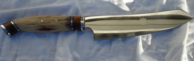

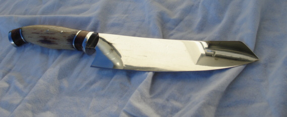

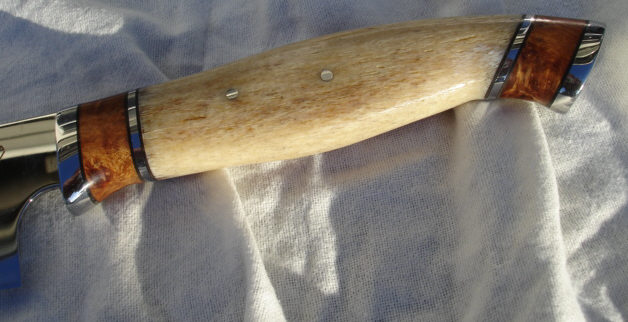

Hier ein neues Küchenmesser:
Klinge ist aus 12C27 - meine erste Klinge aus diesem Stahl - faszinierend, wie scharf die Klinge werden kann. Bin wirklich beeindruckt über den Unterschied zu Damasteel!:super:
Länge über alles: 330mm
Schneidenlänge: 170mm
Maximale Klingenhöhe: 45mm
Klingendicke: 3,2mm

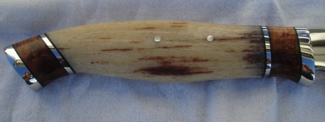

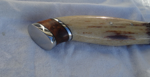

Material: Edelstahl, stab. Pappelmaser, Walkiefer-Knochen, schwarzes Fiber. Knochen fühlt sich wirklich gut als Griff an!
Aufgrund der letzten Kommentare (noch mal danke!) habe ich diesmal auf Mosaikpins verzichtet und nur 2 VA-Pins mit D=3 eingebaut.

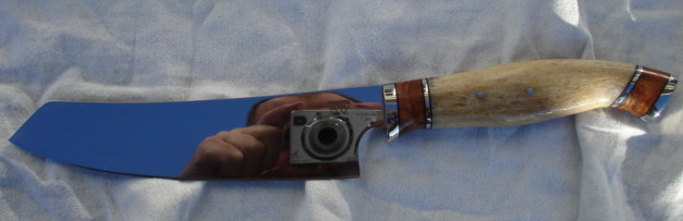

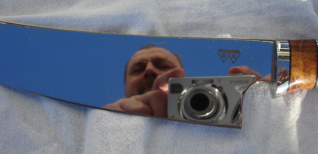

Bei der Klinge habe ich mal eine Spiegelpolitur versucht. Man kann zumindest ein Selbstportrait beim Fotografieren machen!
Durch das viele Edelstahl im Griff ist das Messer fast etwas "hecklastig" - werde heute Abend mal einen Profi um einen Kommentar bitten. Falls Albino zu uns findet :D
Der Griff stand fast eine Woche unter Vakuum im Öl. Zwischenzeitlich roch es im Keller wie beim Zahnarzt in einer Orangenplantage.:p

Bezüglich dem langen und "gewichtigen" Griff würde ich mir weniger Gedanken machen. Die meisten Messer, die ich für Feinarbeiten einsetze - auch zwei Küchenmesser - sind so gearbeitet, dass das meiste Gewicht "auf der Hand" liegt. Das erleichtert die Kontrolle der Schneide und Spitze erheblich. Die Gewichtsverteilung sollte imho bei Küchenmessern mindestens 50:50 (Griff:Klinge) sein, eher 60:40 oder mehr, je nach Messergröße und -form. Zu kopflastige Klingen erschweren feine Schnitte.
Hallo Gerhard,
schönes Bild von Dir und Deiner Kamera!
Aber der Spiegel ist auch sehr schön geworden - bin gespannt, wie er in einem Jahr aussieht!

Hallo GeHaWe,
das mit der Gewichtsverteilung sehe ich genau so wie Simple Blades. Die bekannten Küchenmesser von Güde oder Goldhamster haben ausgeschmiedete Knäufe, damit mehr Gewicht in den Griff kommt. Im Schnitt fühlen sich diese Messer, gerade die großen Kochmesser daher eher leicht an und sind für Feinschnittarbeiten sehr führig. Mir einer 21cm-Klinge z.B. ist es ein Leichtes, eine Knoblauchzehe mit der Klingenspitze in feinste Scheiben zu schnippeln. Genau wegen dieser speziellen Balance ziehe ich meine Güde jedem anderen Serienmesser vor. Natürlich können sie optisch nie mit Deinem Kunstwerk konkurrieren. Schade um die Spiegelpolitur, denn wegen der Balance, der von Dir beschriebenen Schärfe und der tollen Klingenform schreit es m.E. richtig nach Benutzung. Macht aber eigentlich nichts, denn Messer sind immer Werkzeuge und daher zum Benutzen da. Erst dann "leben" sie richtig.
Noch eine Frage: Ist die beschriebene Klingenstärke durchgehend oder verjüngt sie sich zur Spitze hin?

Klinge verjüngt sich auf dem letzten Drittel.
Mir fehlt noch die lange praktische Erfahrung mit diesem Messer, aber ich schätze, dass dieser 12C27 bestimmt mein Lieblingsstahl für Küchenmesser werden könnte. Ist echt beeindruckend und wurde hier im Forum auch von Anderen schon hoch gelobt.
