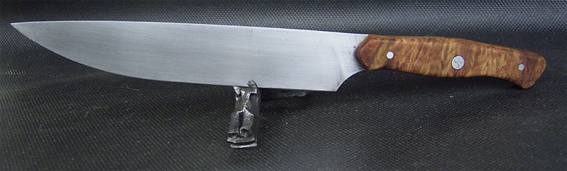

Da es ja langsam Richtung dem 24ten geht noch schnell ein kleines Küchenmesser mit den üblichen Maßen
310x35x1,5 davon 180mm Schneide.
Holz ist wieder Eukalyptus.

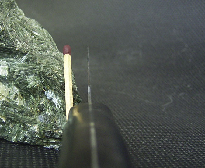

Vor allem hätte ich gerne noch ein "Streichholzbild" und auch Details vom Griff fänd ich schön. Sehe ich das richtig, dass Du Deine Schmiedemarke in den mittleren Pin geschlagen hast?

ihr habt ja recht ein paar mehr Bilder wären schon angebracht nur muss ich gestehen ich hab so richtig die Lust an meinem Knipsapparatdinges verloren seit ich meine Fotos von Erwin machen lasse. Naja ich hab euch trotzdem welche gemacht.

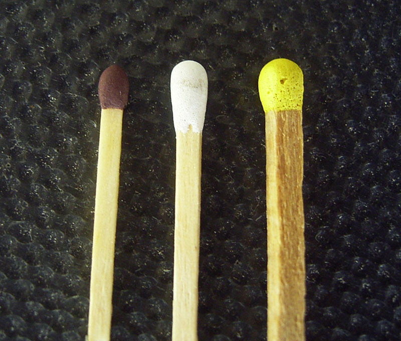

Auch mit Hano Vergleich wie gefordert. Wobei ich mir mit der Auswahl der zur Verfügung stehenden Streichhölzer recht hart getan ich hab dann mal das dünnste genommen.

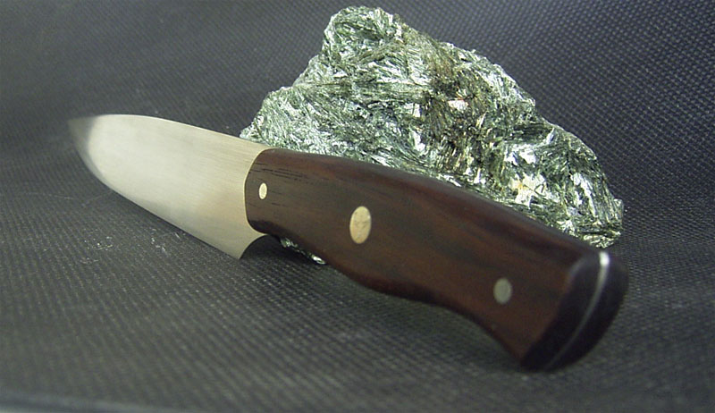

Ach ja die Pins bei dieem Modell werden gedreht. Sie haben 8 mm auf der einen Seite und werden ins Holz versenkt und auf der anderen Seite haben sie 4mm. Das Messer mit dem Ebenholzgriff ist aus 1.2235 nicht wie in der Überschrift 1.2519 aber ich wollte keinen eigenen Tread aufmachen.

:steirer: Wunderbar! und verglichen mit meinen, sind Deine Fotos doch echt erste Sahne! :rolleyes:
Die Geometrie spricht jedenfalls eindeutige Worte! :super: :super: :super:

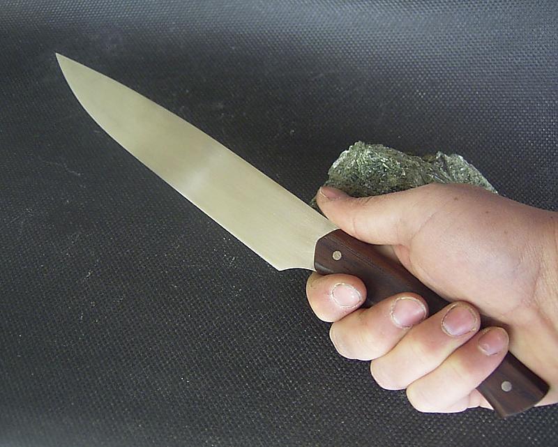

Hallo Roland, dankeschön....ging ja schnell mit den Bildern und sind garnichtmal schlecht. Das mit dem gedrehten Pin plus Logo...Also eine Seite in 8 mm und die rückseite in 4 mm? Ist ja cool!!! Dann mach doch noch eins von der "Rückseite" des Griffs...und wenn du schon dabei bist vielleicht noch eins "in Hand"? Das sind meine Favoriten bei den Bildern!!
Das Streichholz war dein dünnstes? Ist aber wohl immer noch ein halber Baumstamm...

Nur gut dass ich heut frei hab (um Fotos zu machen)
So jetzt hamma dann aber alle Fotos beinand.
Und gleich noch für zum vergleichen einen Vergleich von meinen Steichhölzern im Verlgeich:glgl::glgl::glgl::glgl:.

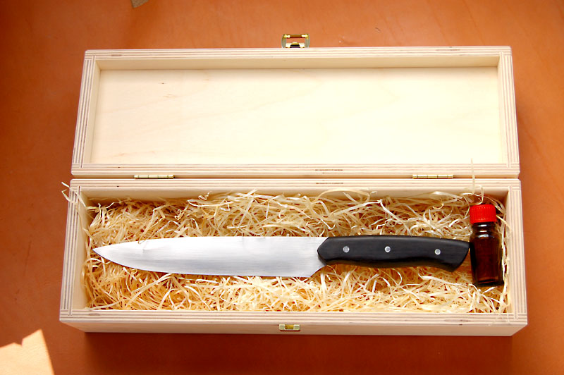

Hier wieder ein neues das ich euch vorstellen darf diesmal auf Wunsch mit echten Nieten aus VA zusätzlich verklebt und Geschenkverpackung.
Stahl ist 1.2519 mit 63 HRC.
Grüsse Roland

lauter 'edle, elegante' Messer ,
und ein witziger Messerständer beim ersten Bild :super:

Bin schon lange auf der Suche nach so einer Holzkiste für Messer. Kannst Du mir verraten wo´s die gibt?
