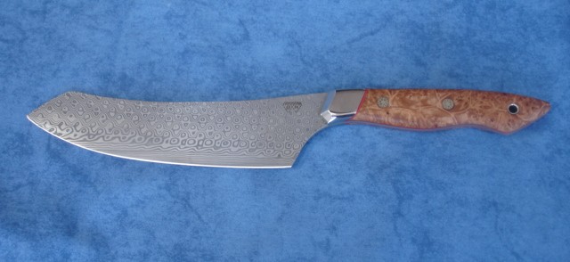

Hallo zusammen!
Mein Geburtstagsgeschenk für mich selber: Ein Koch-Messerchen mit Schwalbenschwanz-Backen.
Länge über alles: 310mm
Schneidenlänge: 175mm
Dicke: 3,2mm
Höhe: 45mm

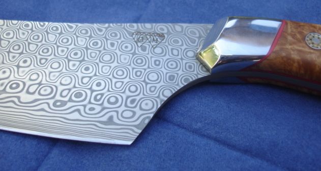

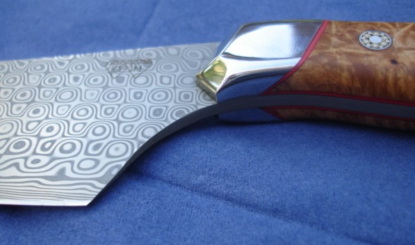

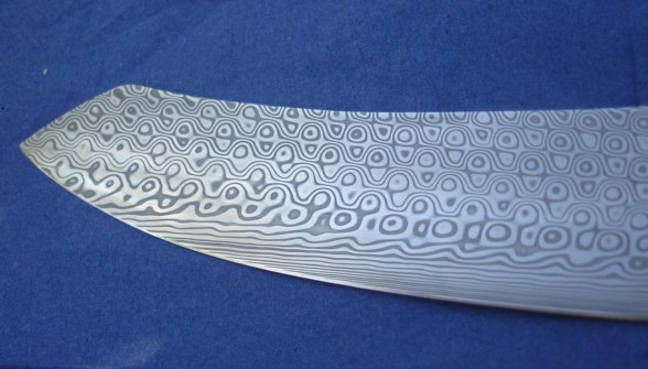

Damasteel - Rose
60HRC, wie immer mit Trockeneis cryo-gehärtet
Schneide möglichst dünn ausgeschliffen - Frei nach Albino: "Weniger ist mehr!"

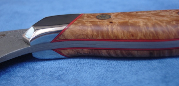

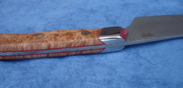

Griff: VA-Backen, stabilisiertes Ahorn, rotes Fiber, Mosaikpins und eine Öse aus Nimonic (Danke Thomas!)
Scharf isses auch und gestern wurde es eingeweiht:D

Wunderhübsches Messer, ganz großes Kino.
Sowohl die Form als auch die Materialien sind toll anzusehen, und es hat sicher ein umwerfendes Handling! Viel Freude damit :D

Schönes Messer, aber warum folgt die Damaststruktur (Anschlifflinie) nicht der Klingenform?

Danke für die Blumen!
@Sven & Sanji:
Ich habe hier ein Damasteel-Flachmaterial benutzt. Das ist ca. 48mm breit und hat auf beiden Längs-Seiten nur noch Wellen und keine Rosen mehr. Ist deffinitiv ein Nachteil gegenüber selbst geschmiedeten oder auch Gesenk-geschmiedeten Klingen.
Einen Nachteil hat die Form des Messers übrigens: Da die Schneide hinten wieder höher geht, ist das Messer zwar ideal zum Kräuter wiegen, aber zum Gemüse-Schneiden muss man das Messer eben auch etwas wiegen.
... aber man muß ja noch Steigerungsmöglichkeiten haben.:hmpf:

Ein absolut schönes Messer! Die geschwungene Form und die Materialien: einfach traumhaft! Sehr sorgfältig gearbeitet und alles stimmig.

tolle Meserform, tolles Holz und saubere Bearbeitung, besonders der Schwalbenschwanz.
Mir gefällt es sehr gut. Ich denke es wird gute Dienste in der Küche leisten.
