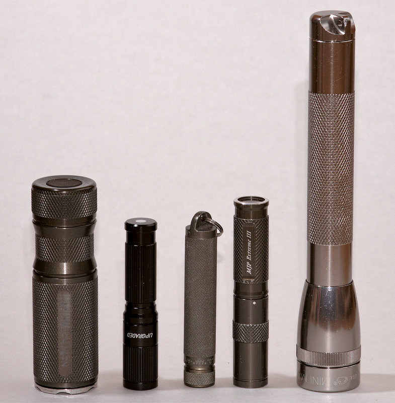

Mittlerweile habe ich auch eine A3 mit der neuen niedrig-mittel-hoch Schaltreihenfolge mit XP-G R5 LED als Nachfolger für meine defekte MJP Extreme III und ich muß sagen für die knapp 24EUR die ich dafür bezahlt habe bekommt man ganz schön viel Taschenlampe.
Als erstes mußte auch bei mir der Nippel weichen. Hier ein Größenvergleich mit einer Novatac, einer MJP Extreme III (ebenfalls coupiert) und einer klassischen Mini Maglite:
Wie man sieht ist sie ist kaum größer als die Arc AAA, macht aber natürlich deutlich mehr Licht, welches auch weitestgehend farbstichfrei ist.
Die Helligkeiten sind gut abgestuft, aber die niedrigste Stufe ist sicher höher als die angegebenen 1,8 Lumen (weshalb auch die Laufzeitangabe von 50h kaum passen dürfte). Glücklicherchweise passt aber der Diffusor der MJP genau und dank das schlanken Hecks der Lampe vergrößert er das Packmaß im demontierten Zustand kaum.
