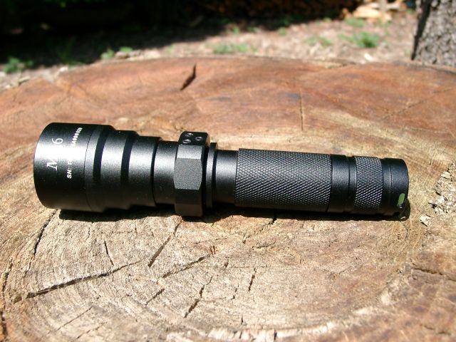

Hallo Flashaholics,
nachdem ich schon so viel profitiert habe von diesem Forum möchte ich mich ein wenig revanchieren und wage meine erste Vorstellung meiner neuesten Erwerbung, der Tiablo MA6. :)
Einen ausführlichen Test/Beschreibung findet man hier: http://www.light-reviews.com/tiablo_ma6/review.html
Da ich über wenig Erfahrung verfüge, kann ich ergänzend zu dem wie immer ausgezeichneten Review nur persönliche Meinungen hinzufügen, die aber für einige unter Euch durchaus auch interessant sein können.
Die Tiablo kommt in einer wertigen Verpackung (fester Karton mit Magnetverschluß) und Einzelverpackung aller Komponenten in Schaumstoff-Einlage.
Zum Lieferumfang gehören Ersatz-O-Ringe, ein Tactical Forward-Switch als Alternative zum eingebauten 3/5-Mode Switch, ein OP-Reflektor als Alternative zum eingebauten smooth Reflektor, eine GITD-Kappe, 2 CR123A, ein sehr guter Lanyard mit Verstellmöglichkeiten, ein Holster guter Qualität. Alles in allem also eine Menge Zeug, darunter viele schöne Sachen zur individuellen Anpassung der Lampe an die persönlichen Vorlieben. :hmpf:
Ich muß gestehen, dass ich sie mir genau aus letzterem Grunde statt der Tiablo-8 angeschafft habe, obwohl sie etwas schwächer in der Leistung ist...: aber mit der MA6 kann ich einfach mehr ausprobieren und herausfinden, was mir eigentlich so gefällt.
Wie ihr seht (sofern ich es schaffe, hier meine kümmerlichen Fotos einzustellen), habe ich nach kurzer Testphase bereits die Umrüstung von smooth auf OP-Reflektor vorgenommen; zudem habe ich den GITD-Cap eingebaut.
O.T.: Da ich doch zu blöd bin, hier der link in die MF-Fotogalerie, in die ich die Fotos hochgeladen habe.
http://www.messerforum.net/fotoalbum/showgallery.php?thumbsonly=0&perpage=12&cat=500&ppuser=12352&thumbcheck=3&page=1&sortby=&sorttime=0&way=&date=0
O.T. off
Zur Testphase selbst: zunächst war ich heftig enttäuscht, weil die Umschaltungen mit dem 3/5-Switch nicht oder nur mehr oder weniger zufällig klappten. Im Mode I sollte die MA6 von 100%->50%->20%->off gehen, im Mode II von 20%->50%->100%->SOS->STROBE->off. Nichts davon funktionierte reproduzierbar, und die Umschaltung von Mode I in Mode II per >3 Sekunden drücken war erst recht ein Zufallsspiel.
Mist, habe ich eine defekte Lampe? Nun ja, ich habe hier ja schon so manches Erlebnis mit ähnlichen Problemen gelesen, und habe daher die MA6 komplett demontiert, sämtliche Kontakte sorgfältig mit Isopropylalkohol gereinigt, auch die Ränder von Tube und Switch-Cap, alles wieder sorgfältig zusammengebaut und siehe da: alles funktioniert gemäß Beschreibung!!!
Tiablo hat beim Zusammenbau wahrlich nicht an (Silikon?) Fett gespart und damit das 'Erstversagen' quasi mit eingebaut. Wenn das alles ist und es dabei bleibt, kann ich damit leben.
Denn alles sonst an dieser Lampe ist extrem hochwertig: die Gewinde sind perfekt geschnitten, die HA-III Anodisierung in mattschwarz ist erste Sahne, alles ist ohne Verklebung montiert und daher sehr Service- und Update-freundlich gestaltet. (hallo Modder!)
Meine bestellten 17670er Akkus sind noch nicht da, daher läuft sie bislang mit 2 CR123A. Die mitgelieferten übrigens sind unterdurchschnittlich (Auslieferzustand 2,73 V) und ich habe sie schnell gegen gute Panasonics ausgetauscht.
Bitte verlangt keine Beamshots von mir; ich habe keine Ahnung, wie ich die mit meinem Equipment vernünftig machen soll.
Aber: sie leuchtet, und zwar sehr, sehr hell und gut. :p

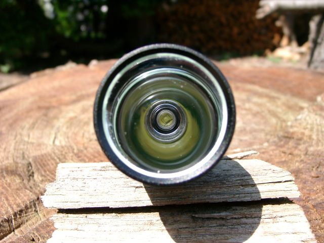

Mit dem smooth zeigt sie die üblichen CREE-Saturnringe, mit dem OP wird alles sehr viel besser; ob ich damit etwas Reichweite (Throw) wegschenke, ist mir bei der gegebenen Leistung ehrlich gesagt egal. Ich bin ja noch neu hier. :hmpf:

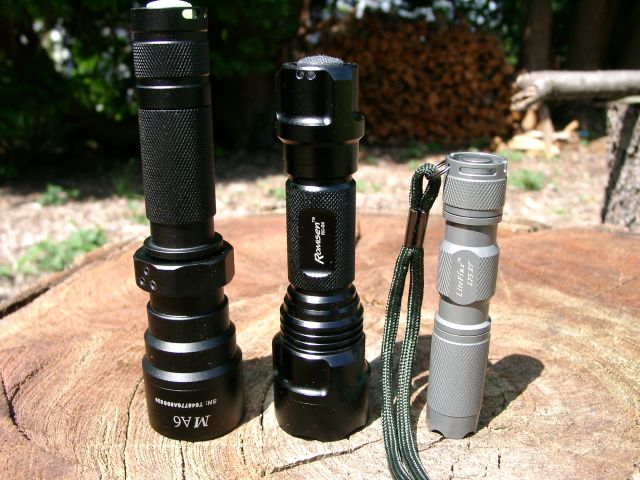

Meinen schon sehr guten Thrower Romisen RC-G4 sticht sie sowohl in der Reichweite, als auch im Spillbeam und der allgemeinen Qualität um Längen aus.
Ach ja: einen Clip hatte die MA6 auch; hatte, weil ich ihn als erstes abgebaut habe. Was dann bleibt, sind 3 recht unschöne verzinkte Schraubenköpfe: das einzige Detail an der Tiablo, das nicht 'stimmig' ist. Ich wäre dankbar, wenn mir jemand eine Bezugsquelle für M3-Madenschrauben in schwarz benennen kann. Gabs nicht mal sowas hier im Forum, wo einer dann noch die Innensechskante mit Tritium ausgefüllt hatte???
Mit der Tiablo MA6 bin ich wohl endgültig 'angefixt' und werde wohl kaum noch etwas in der übliche DX-Klasse kaufen, sondern mich eher nur noch nach oben umschauen. Aber erstmal habe ich ja die neue Lampe zum Spielen...

Was ich zur Tiablo MA6 noch lobend erwähnen sollte: der Reflektor wird im Bezel durch einen schmalen Schraubring fixiert, der das Gewinde des Bezels nutzt. Natürlich mit zwei gegenüberliegenden Bohrungen; eine gute spitze Pinzette reicht zum Schrauben völlig aus.
Ich finde dies deutlich besser als die losen Varianten, bei denen einem Reflektor und evtl. Linse/Glasscheibe entgegenfallen, wenn man etwas ungeschickt ist.
Und allzu häufig wird man wohl kaum die Reflektoren tauschen wollen. :)

  • Für den Nahbereich bis hin zum WTD (bei mir: STC = search the cat) die LiteFlux LF5 XT mit ihrem wunderbar weißen, gleichmäßig ausgeleuchteten Spill und dem niedrigen Low.
  • Für alle Ziele > 100 m die o. a. Tiablo.
  • Für alles dazwischen die eierlegende Wollmilchsau JetBeam Jet-III Pro I.B.S.
