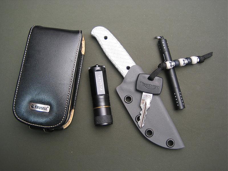

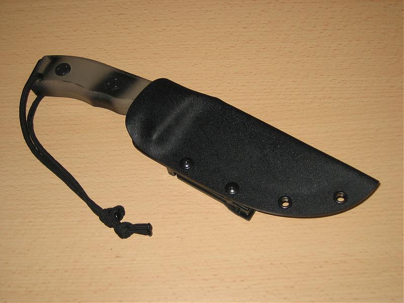

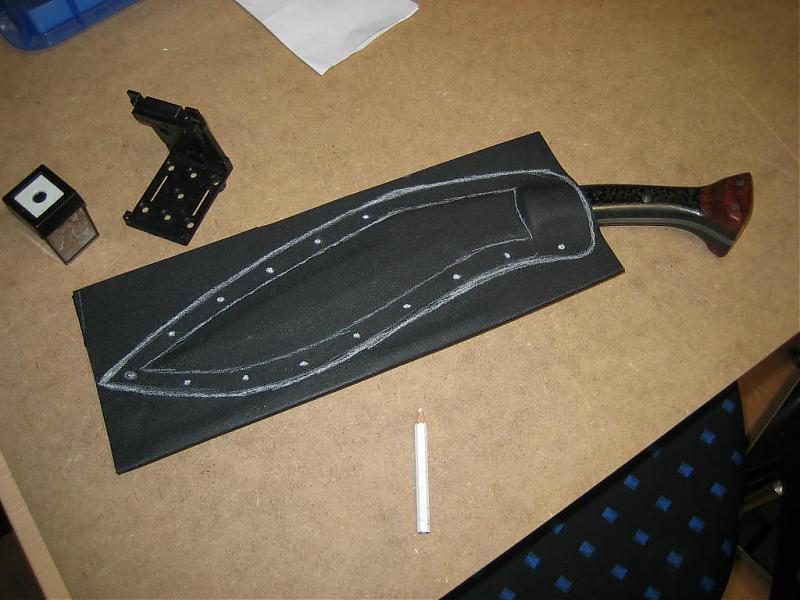

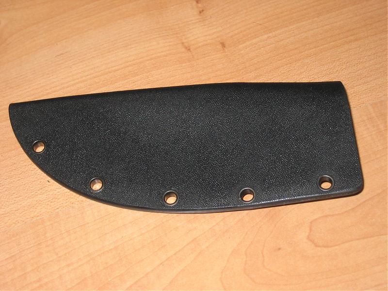

Kydexscheiden
und dann noch das ...

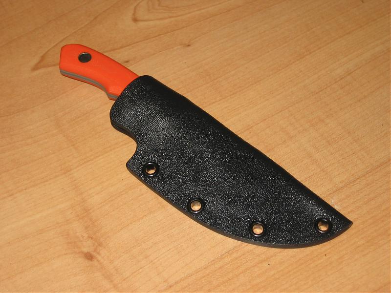

und das da war auch noch zwischenzeitlich...

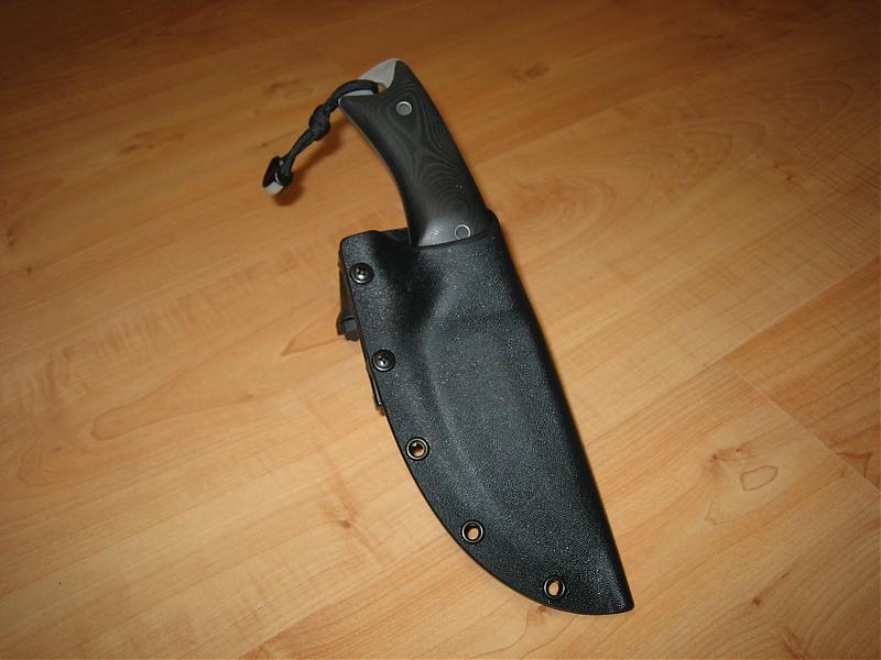

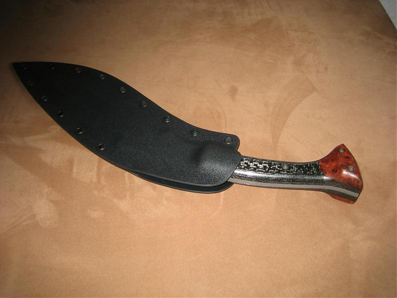

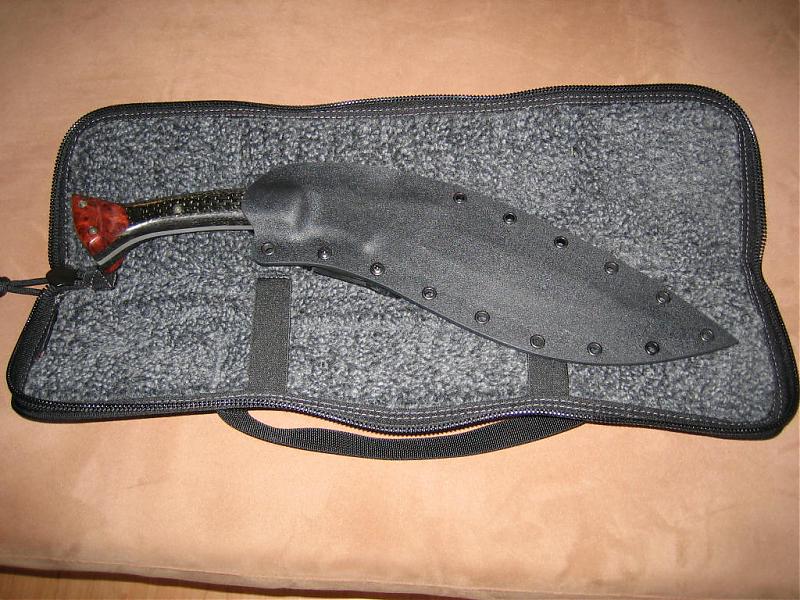

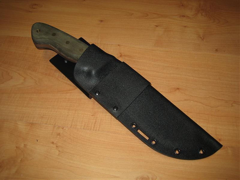

und dann noch das Große da, das war dann da auch noch da :irre:

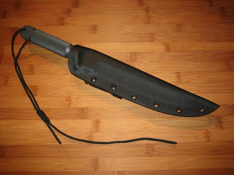

Hi Thomas,
die Teile werden immer besser (wenns noch möglich ist)
Die Kukri Scheide ist super!

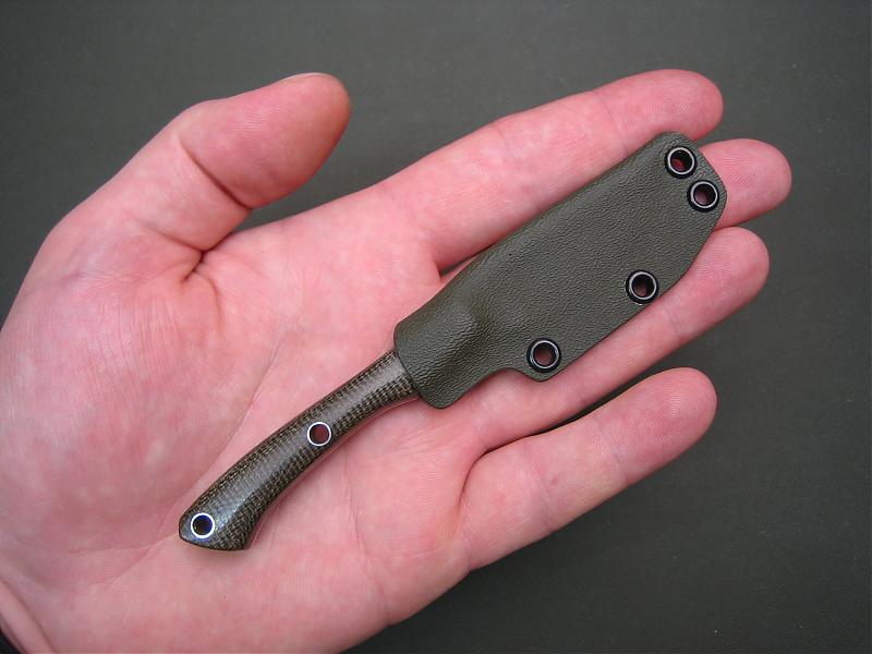

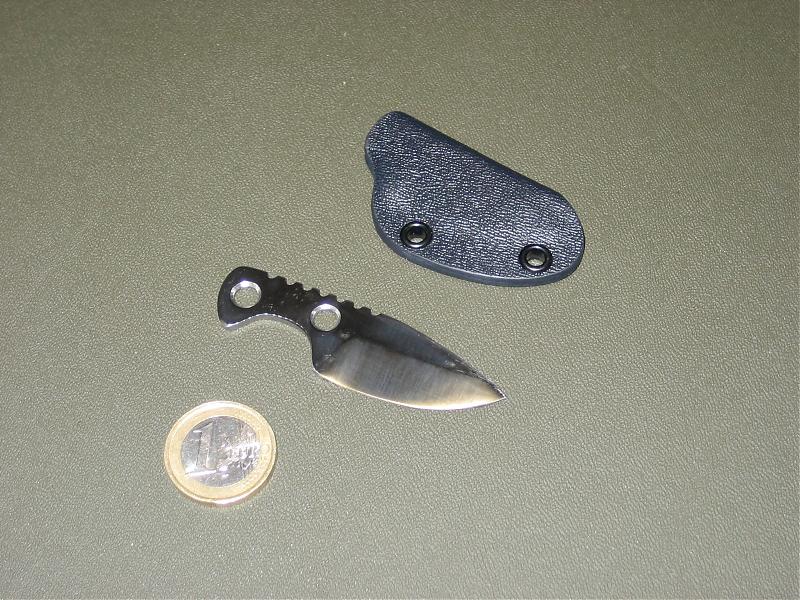

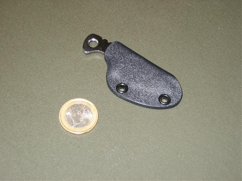

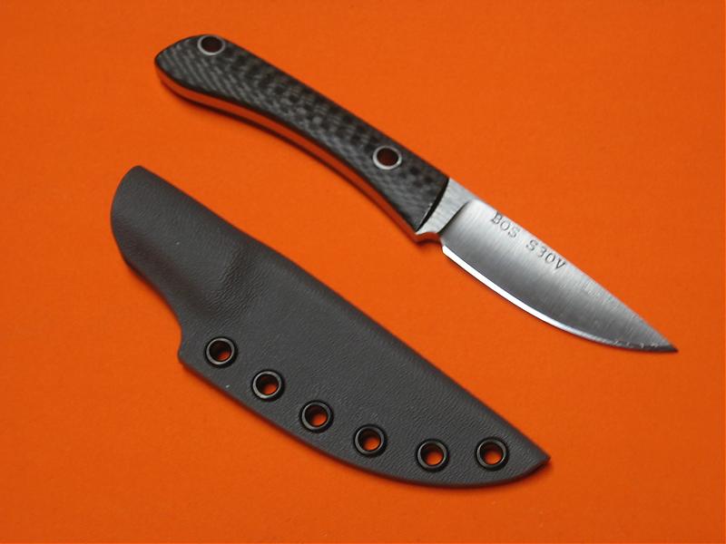

komme gerade aus dem Keller ... nach Kundenvorgabe ... sehr klein das Mini Scalpell ... aber ich find´s "Neckisch" ... :D
( ich hoffe ich verstoße mit dem letzen Bild nicht gegen irgendwelche Forumsregeln )

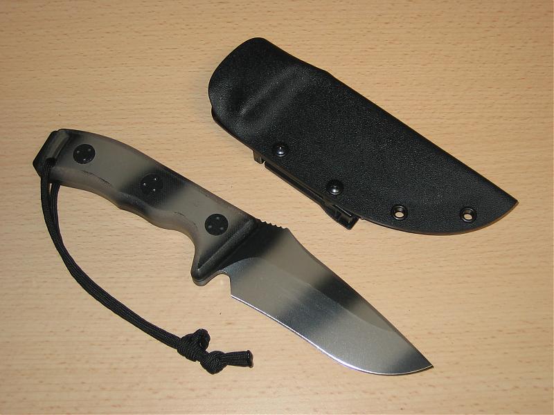

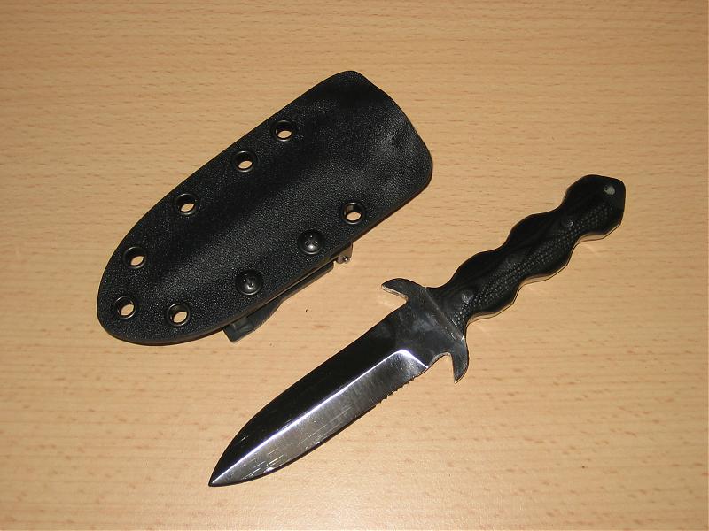

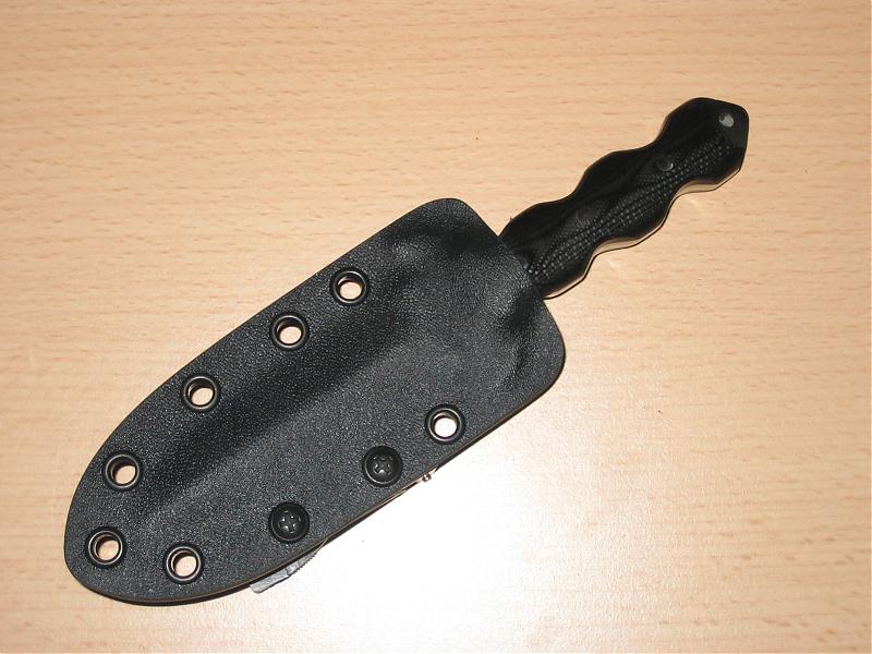

und für mein eigen EDC ( Schanz little Viper ) war auch schon lang mal eine ordentliche Kydex nötig.

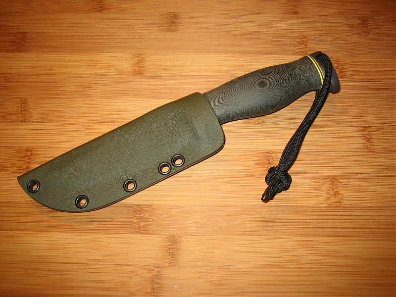

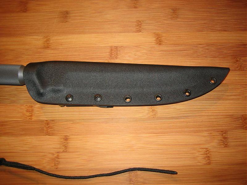

... und ein Currahee hat auch ein neues Kleidchen bekommen...

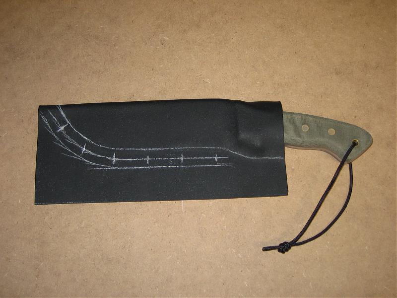

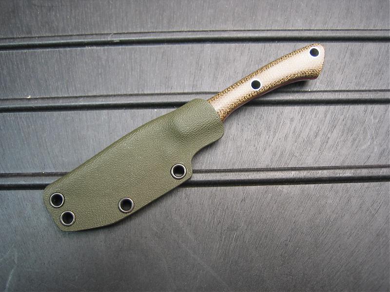

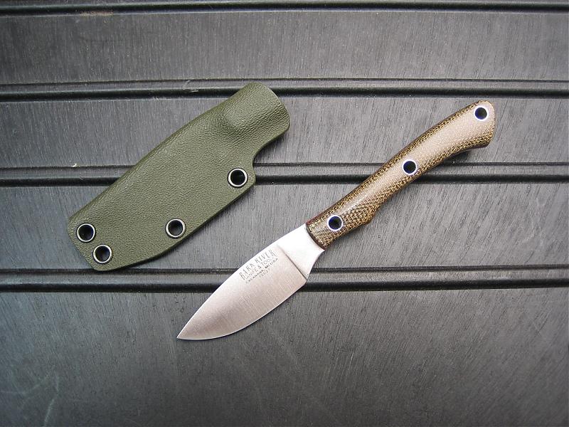

Das erste Werk im Jahr 2008 ist fertig ...
... das Messer ist nur 14cm lang, mit Kydex 15,5cm

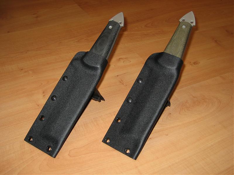

War heute nochmal im Keller...rausgekommen sind Kleidchen für zwei Epis...

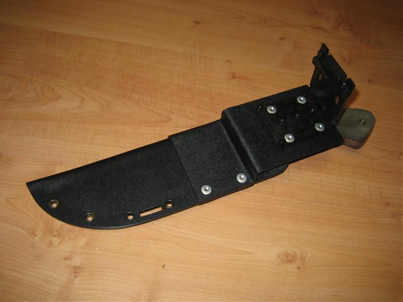

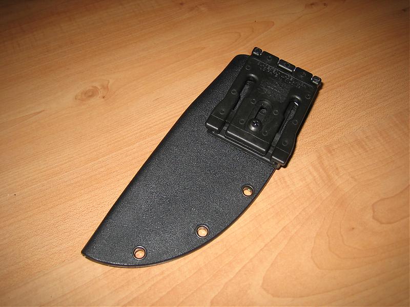

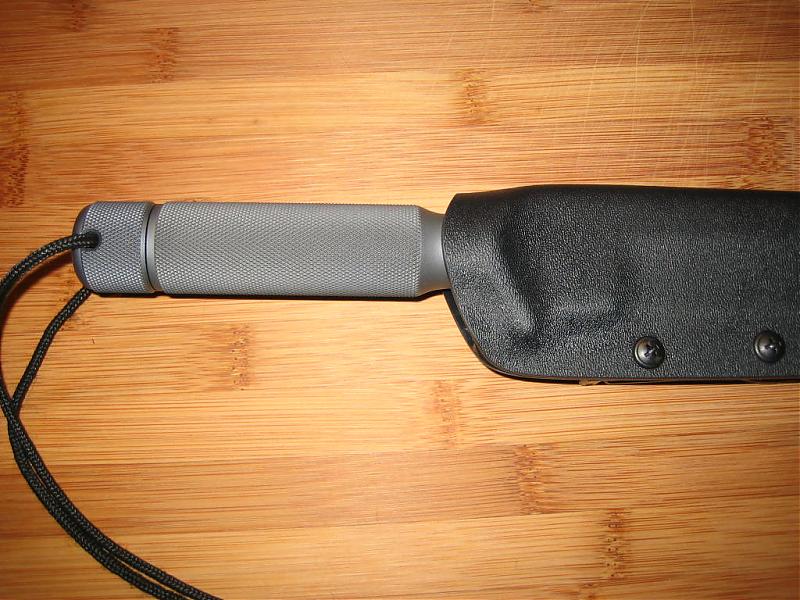

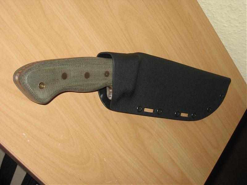

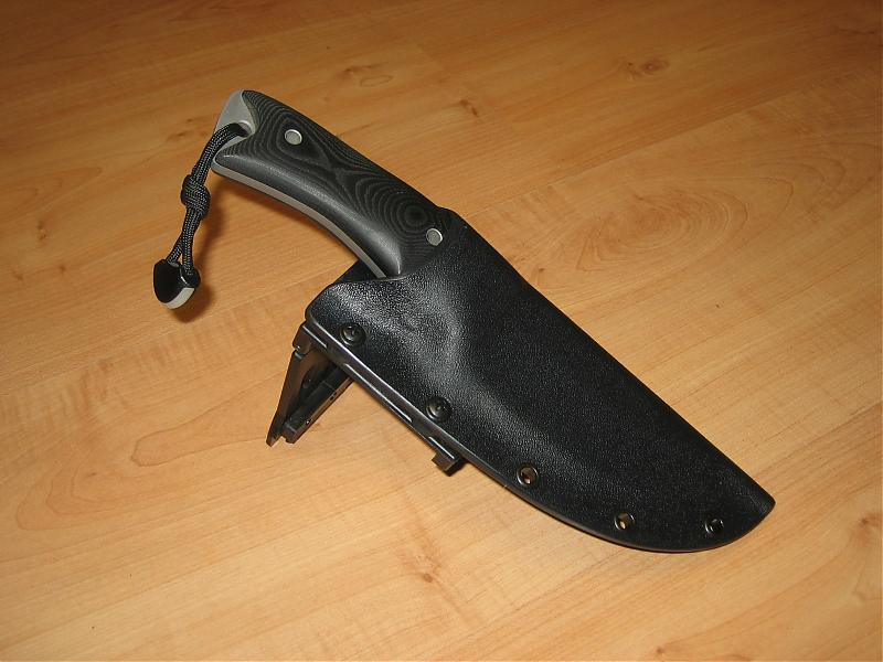

und eine einseitig ausgeformte Kydexscheide für mein eigenes Outdoormesser.
Einseitig ausgeformt damit es mit dem Teklok etwas tiefer am Gürtel sitzt.
Da muß ich aber selber erst mal noch testen ob das so auf dauer was taugt.

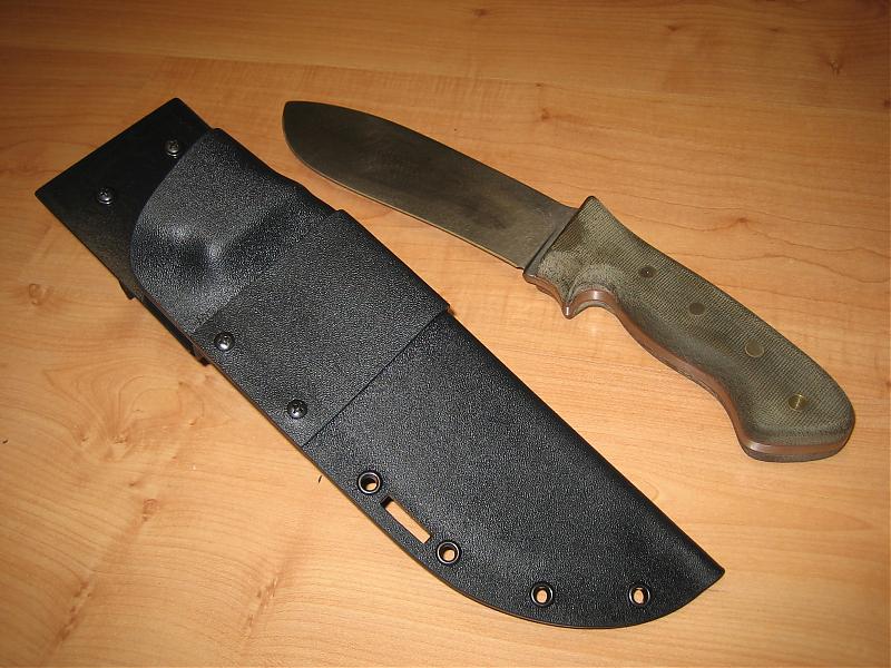

Hallo Thomas,
Deine Kydexscheiden werden immer besser, aber die Einseitige (letzte Bilder) hat was. Diese Kydexscheide würde mir für eines meiner Messer auch gefallen. Wir sehen uns ;-))
Gruß Kuno

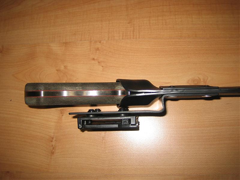

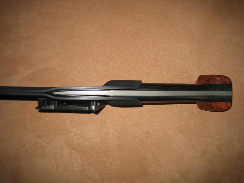

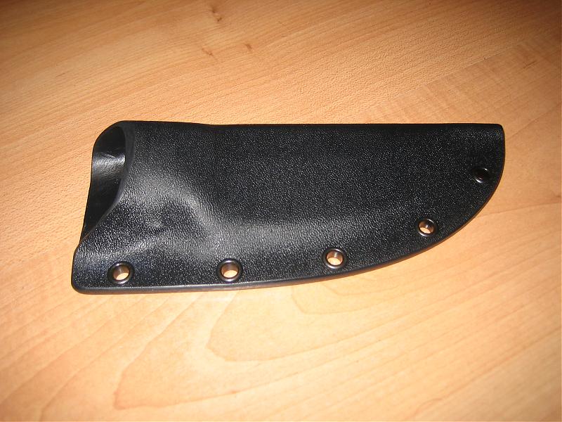

Hi Thomas,
stell mal bitte Bilder von der Rückseite der "einseitigen" ein. Sieht sehr vielversprechend aus!!!
Bin mal gespannt was auf mich wartet :)
So far
Wood
Hallo Patrik
die Rückseite des einseitigen ist eher der unspektakuläre Teil der Hülle. Die Rückseite ist einfach nur flach. Das wird dadurch erreicht das man beim pressen des Kydex nur auf einer Seite eine weiche "Einlage" in die Presse reinmacht und auf der anderen Seite das glatte Brett läßt. So formt sich das ganze Profil des Messers nur auf eine Seite aus wärend die andere platt bleibt. Das ermöglicht dann auf Grund der fehlenden Griffwölbung auf der zum Körper gewandten Seite ein montieren des Tekloks direkt an der Scheidenöffnung. Und dadurch wiederum sitzt dann das Messer tiefer am Gürtel und kneift nicht in den Achselhöhlen :D
Diese Variante der Scheidenformgebung eignet sich meiner Meinung nach allerdings nur für Messer mit relativ dünnem Griff, da sonst die Kydexscheide durch den großen Hohlraum der zwischen dem Klingenansatz und dem Griff entsteht recht unförmig und unnötig voluminös wird. ( Ich hoff das kann man so nachvollziehen )
Anbei die gewünschten Bilder
PS: wenn nicht ständig was anderes dazwischen käme wären deine auch schon fertig.

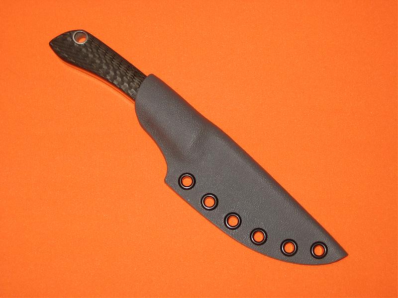

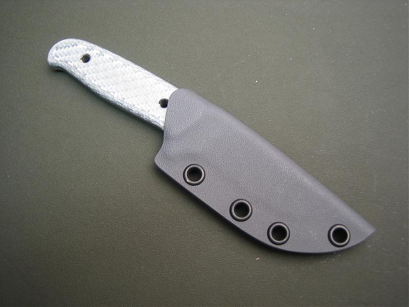

Nach einer etwas längeren Schaffenspause hier mal eine Scheide die ich für ein Messer von " Schwarzbunt " hier aus dem Forum gemacht habe.
Hoffe sie gefällt dir Elmar !:haemisch:
