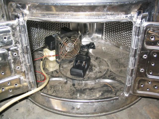

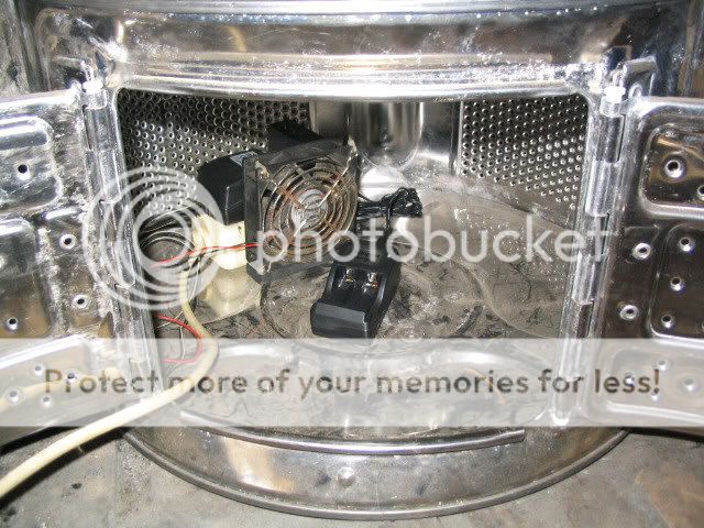

Wenn Du Dich für diesen entscheidest rate ich Dir, AA-Zellen mit hoher Kapazität wie z.B. die Sanyos 2700mAh mit mehr als 200mA (bei diesem Ladestrom passierten diese Vorfälle) zu laden. Ich bin mit dem Gerät sehr zufrieden.
Ich kühle alle meine Ladegeräte während des Vorgangs mit einem 12V-Computer Lüfter.

Die Idee mit dem Lüfter ist nicht schlecht, so'n Schrott hab ich doch auch noch rumliegen, aber kannst du die WaMa-Trommel näher erklären?
LIo-Explosionsparanoia? ;)
Grüße Jens
Grüße Jens
Hallo Jens:)
Nicht nur "Explosionsparanoia" sondern auch "Feuerparanoia". Wenn ich nicht in der Nähe bin (z.B. nachts) mache ich die WaMa-Trommel-Tür zu und es kann nichts passieren. Die Trommel steht im Kamin (wenn er nicht in Betrieb ist:p ), so daß im Falle eines Falles die "Abgase" ihren "geregelten" Weg gehen können.

Hallo Tom,
na ja, schlecht ist die Idee nicht!
Ich lade meist nur wenn anwesend und wach bin, Kamin habe ich keinen, vielleicht im Sommer mal den Gartengrill versuchen :steirer: .
