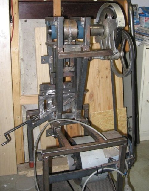

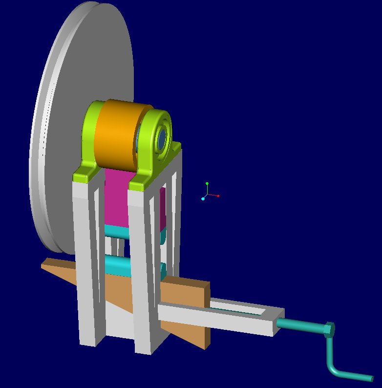

ich habe ein Bild vom CAD-Entwurf und ein Bild wie die Maschine jetzt in Realität aussieht.
Auf dem CAD-Bild kann man warscheinlich besser die funktionsweise erkennen.
Das obere Gesenk wird durch den Exzender bewegt.
Die Zustellung des unteren Gesenkserfolgt über einen Keil, der auf einer Schräge verschoben wird. Das Gestell ist aus 20x20 St37-Stangen aufgebaut.
Bei der von mir gebauten Maschine ist zur Untersetzung ein altes Küchenmaschinengetriebe verbaut.
Detlef

Die Keilkonstruktion gefällt mir gut.
Sind die senkrechten vorderen Streben, die die Excenterwellenlager halten massiv? Naja, wird wohl, Vierkantrohr wäre zu weich. Ich ziehe die FRage zurück, hätte genauer lesen sollen.

die Stangen sind alle massiv. Nachdem ich diese Version der Maschine über den genannten Zeitraum getestet habe und mit der Leistung ganz zufrieden bin, möchte ich eine neue Version bauen. Die aktuelle Maschine ist doch ziemlich gefriemelt. Die Schweißverbindungen sind nicht gut ausgelegt und halten oft den Belastungen nicht stand.
Die Befestigung des Getriebes ist alles andere als maschinenbautechnisch korrekt. Den großen Vorteil der Maschine gegenüber der Walze sehe ich darin, das man unterschiedliche Gesenke verwenden kann.

@Bärtram:
Man soll ein Lagerdurchmesserverhältnis [ µ = (dL - dW)/dW] mit dL = Lagerinnendurchmesser und dW = Wellendurchmesser anstreben, das etwa µ = 0,8*(vierte Wurzel aus u)*10E-3 ergibt. Dabei ist u die Wellenumfangsgeschwindigkeit im Lager.
Wenn man dL = 35mm annimmt und n = 30 1/min, dann wird µ = 0,39*10E-3.
Das führt dann auf ein Spiel von nur 1,4 Hundertsteln.
Ist ja auch richtig:
Leg mal einen Bleistift in ein Rohr, z.B. eine Tesafilmrolle.
Die Kontaktfläche reicht dann nur wenige Grad um den Bleistift herum, das Flächenmaß wird sehr klein.
Ein Zylinder, der gerade so hineinpasst erfährt eine Auflage über fast seinen halben Umfang - die obere Hälfte berührt natürlich nicht.
Man kann sich nun vorstellen, dass schon eine geringe verkleinerung des Wellendurchmessers zu einer erheblichen Reduzierung der Kontaktfläche und damit der Tragfähigkeit führt. Außerdem bildet sich links und rechts der Auflagefläche ein Keilförmiger Spalt, durch den das Öl hinausgedrückt wird.
Gute Einhaltung der Passung ist also wichtig.
Die Oberfläche ist ein schwieriges Geschäft - zumindest für uns, die wir keine Zylinderschleifmaschinen besitzen.
Ich würde die Welle im Drehfutter beidseitig schruppen auf x+1mm.
Dann zwischen Spitzen spannen und alle Durchmesser auf x+0,1mm schlichten, die Axialmaße auf Fertigmaß schlichten.
Die letzten Hundertstel kann man mit einem Stück gehobelter Dachlatte und Schleifleinen K180 - K320 -K400 auf Fertigmaß schleifen. Dabei oft nachmessen!!
Körnung 400 reicht.
Die Formtoleranz bleibt dabei gering und die Oberflächenrauhigkeit auch.
Du musst dann nur noch eine Möglichkeit finden, die Lagerschalen in das Gestell einzupressen und die Lagergasse dann auf Fertigmaß aufzureiben und vor allem auch auf axiale Flucht! Es muss nicht nur die Welle maßhaltig sein sondern auch die Lager selbst.
Eins habe ich noch vergessen: etwas Fett ab und zu reicht wahrscheinlich nicht. Du wirst die Lager an der entlasteten Seite anbohren und über ein Röhrchen aus einen höher gelegenen Behälter Öl zuführen müssen. Verlustschmierung, weil Druckumlaufschmierung viel zu aufwändig würde.
Da in Gleitlagern nur hydrodynamische Reibung auftritt, ist die im Lager umgesetzte Verlustleistung sehr gering. Das Lager wird also höchstens durch äußere Einflüsse erwärmt werden. Bei meiner Walze habe ich festgestellt, dass die Walzen nicht nennenswert warm werden, kaum fühlbar zumindest. Wenn du also eine Passung 35mm/34,9mm herstellen kannst sollte es keine Probleme geben.
Vielleicht hätte sogar Stahl auf Stahl unter den gerade beschriebenen Bedingungen funktioniert. So schlecht sind die Eingeschaften nämlich auch wieder nicht.
Bei CuSn Lagerwerkstoffen (bei anderen natürlich auch)muss man die Flächenpresung limitieren und bei einer Last von 35kN und 35mm Lagerdurchmesser muss das Lager schon 30mm breit sein, wobei die Flächenpressung mit etwa 33N/mm² sehr hoch ist.
Willst du nicht doch Steh- oder Flanschlager nehmen? Das wird einfacher.
Den Durchmesser von 35mm habe ich nur mal angenommen, weil das eine gängige und angemessene Größe ist.
