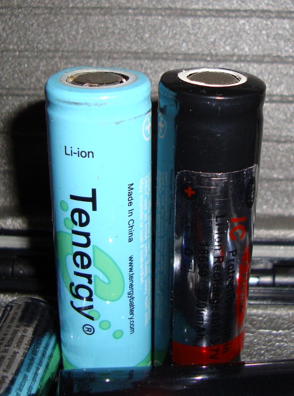

Akkus von WolfEyes funktionieren nicht in der ZebraLight H60, weil sie keinen erhabenen plus Pol haben.
Die Akkus geben keinen Kontakt.
Abhilfe:
Spacer am plus Pol, oder LIR18650 vom AW 2200mAh, oder TrustFfire.

ich habe einen akku von der storm oben am +kontakt mit kugelschreiber angemalt und den akku leicht in die zebra eingeführt und gedreht. der +kontakt kommt auf jeden fall in der lampe hinten an.
aber auch wenn ich eine kleine kupferscheibe drau lege, bekomme ich die Lampe nicht zum leuchten.
von jojo wird ja zufällig der akku von der storm empfohlen aber der geht ja wie geschrieben nicht.
Bei beiden zebras H60nicht.
Beide leuchten aber mit den cr123 (die ja eigentlich zu viel strom haben?)
auch nicht durchgerbrannt die led.
die 18650 akkus sind voll geladen aber da geht nichts.

Also bei mir läuft die H60 auch mit den 18650ern ohne Nippel.
Aber ich kenne die WE-Akkus nicht, vielleicht haben die noch "weniger Nippel" zu bieten:confused:

dumm..dümmer..Nico
Du mußt den Nippel erst durch die öffnung schieben und den Deckel ganz nach oben drehn (und das jetzt mit der Melodie von mike krüger) :haemisch:
Ich vollfosten ich
ich habe jetzt mal mit saurem gefühl im bauch den deckel richtig zugeschraubt und als er zu war noch mal ne halbe umdrehung mehr.
Und: es leuchtet wie ein Weihnachtsbaum :super:

Wolf Eyes, gerade gestestet:
Die neueren 2400er scheitern schon am Durchmesser.
Die älteren 2200er passen vom Durchmesser, haben +seitig auch durchaus Kontakt, der Pluspol am Treiber ragt ausreichend heraus, die Zellen sind aber bereits einen Tick zu lang!
Da die H60 über eine lockout Funktion verfügt, muß die Tailcap zur Stromführung bis zum Anschlag eingeschraubt werden.
Zumindest bei meinen Exemplaren hier würde ein anziehen der Tailcap die Schutzschaltung im Akku zwangsläufig zerquetschen, daher kann ich von der Verwendung dieser Zellen nur abraten!
Sobald Du beim zudrehen auch nur leichte Gewalt anwenden mußt, wird die Schutzschaltung beschädigt werden. Bedenke: Jedes Gewinde ist ein kleiner Schraubstock.
