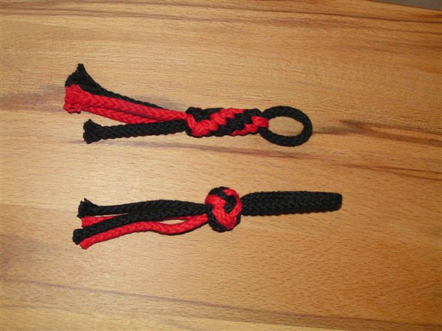

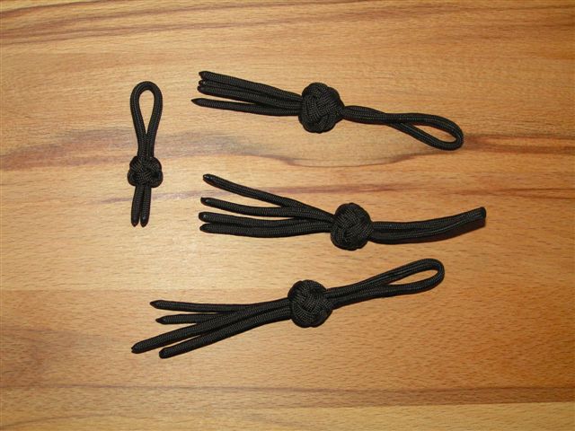

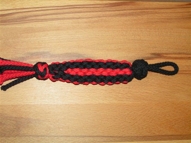

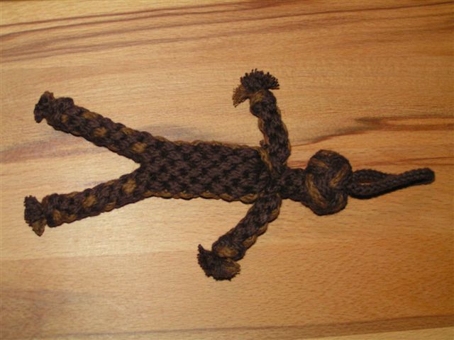

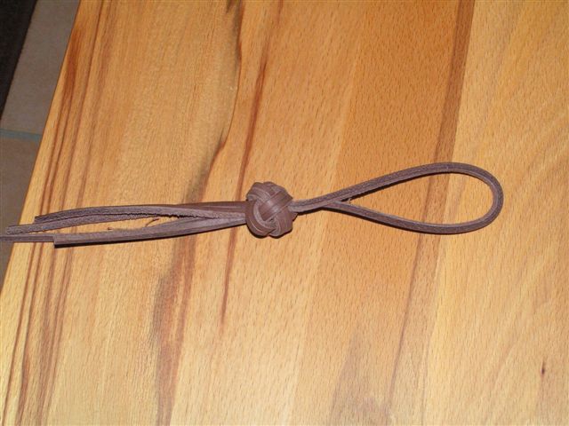

Also, natürlich mache ich auch die Lanyards.
Eigentlich in allen Formen und Farben. Zum Probieren auch schon mal mit einfacher Baumwolle. Am liebsten fedoch in Leder(wie man schon an den Griffen gesehen hat)
Hier noch ein paar Beispiele... und sorry für die Bescheidene Bildqualität.
Gruß Ulli

Hallo Max Rockatansky
Mit dem Gebrauchswert, da vertust du dich. Ich habe meine Ledergriffe alle im Gebrauch. Die bekommen im Laufe der Zeit natürlich so eine "speckige" Patina, die mir aber auch gefällt. Abwischen, gelegentlich neu einfetten und gut ist es. Sollte es dann doch mal zu schlimm werden ist der Griff in weniger als 20 Minuten neu geflochten...das hat was!!!
Zudem mag ich diesen angenehmen warmen griff, allerdings bin ich kein Jäger, da würde ich auch andere Materialien als Griff nehmen!(bei der roten Arbeit)
Gruß Ulli

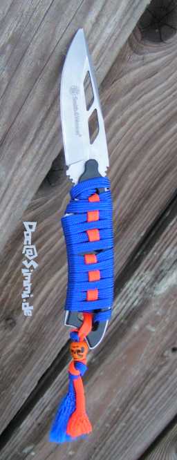

Hi Ulli,
die Griffwicklungen finde ich genial!
Und die "Männchen" sind ja auch witzig! :super:
Mit Griffwicklungen "experimentiere" ich zur Zeit auch etwas:
Gruss Simmi

@ Simmi: Ist eine schöne Wicklung, die auch farblich gut passt. Für den Abschluß unter dem Skull einen Kugelknoten und es ist perfekt!

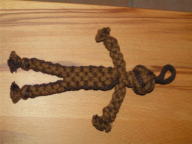

Mit den Männchen kann man Kinder eine Freude machen... Danke für´s Lob!
Gruß Ulli

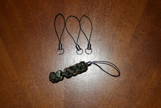

Ich stand mal vor dem selben Problem und habe dann diese kleinen Dinger bei uns im Bastelladen gefunden.
Die kann man ja auch noch tiefer in dem Lanyard einbauen sodass man das silberne Röhrchen nicht mehr sieht.
Die Schlaufe ist ca. 4 cm lang.
Grüsse
Boris

Die Dinger sind echt interessant. Im Bastelladen hast du die gefunden ?
Dann werd ich mal suchen, wo man die im Netz findet. Ich bin nämlich ausgesprochener Online-Shopper.

Die dünnen Bändchen die da durch passen, reißen auch gerne mit der Zeit. Ich habe die kleinen Schlüsselringe vom Vic durch die Löcher meiner Fenixe gefädelt und daran den Lanyard befestigt. Hält bombastisch.
