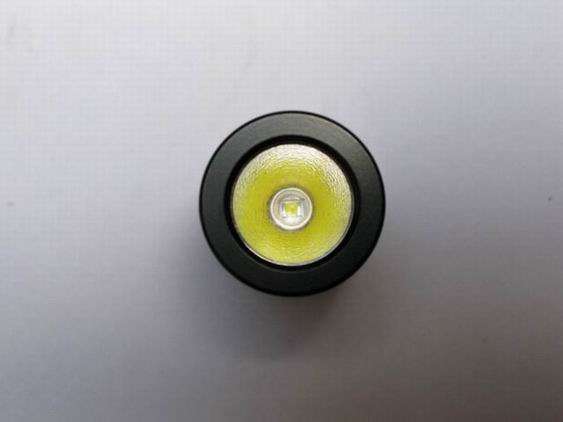

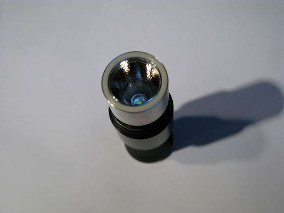

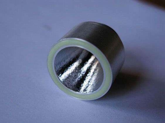

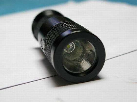

Ich knüpfe hier mal wieder an, leider habe ich viele arbeiten aus der letzten zeit nicht dokumentiert, aber hier mal wieder ein paar Bilder, Update meiner aller ersten Bulk auf momentanen Stand.
Bewusst habe ich bei dieser trotz sehr engem Beam eine Cree verwendet, weil die Reflektoröffnung nun ganz genau mit der Öffnung am Kopf übereinstimmt und muss nicht wie früher aufgeweitet werden um auf ein sehr gutes Ergebnis zu kommen. Obwohl ich selber ja fluter bevorzuge, meistens Lampen mit anderen Leds als Cree's. Drin ist nun eine Cree R2 schön weiß ohne blau oder gelb. Mit der auf high DD Steuerung in der Lampe kann man die LED am Limit fahren, Lebensdauer spielt in dem Fall keine Rolle. Im vergleich zu einigen anderen ist sie wirklich sauhell mit recht hoher Reichweite.
Reflektor ist ein MCR wie immer, damit er nicht mehr reinfällt und alles locker sitzt was mich immer an den Bulks störte, sitzt er nun in einer passgenauen Führung und als schöne Abdichtung mal eine neue Idee, ring vorne eingelassen, gefällt mir sehr gut und sitzt klasse, aber sehen tut man nicht soviel von ihm.
Durch den neuen Kopf ist die Lampe für mich in ihrer Wertigkeit um vielfaches gestiegen, auch der optische Eindruck ist wesentlich schöner geworden.

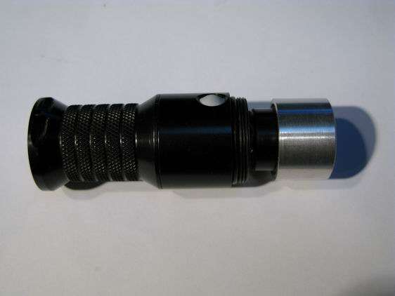

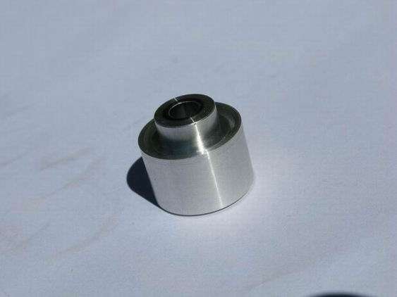

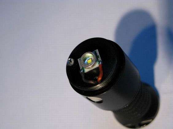

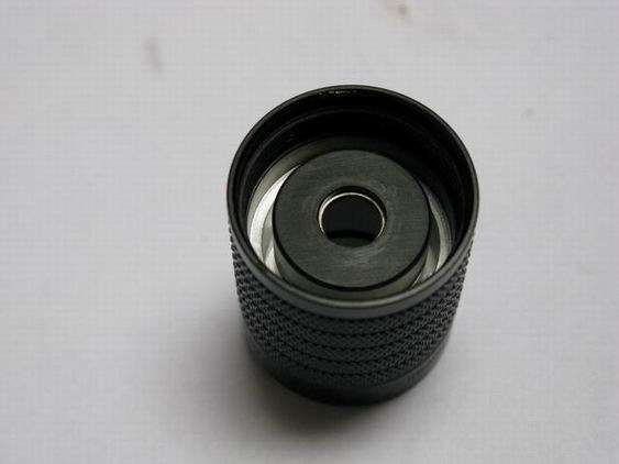

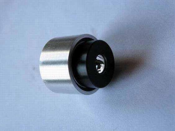

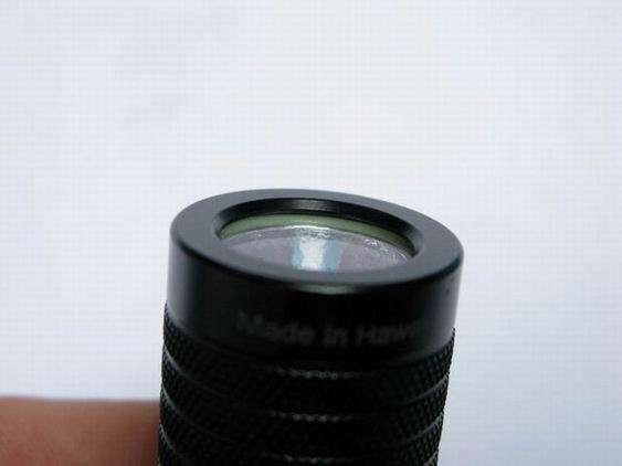

Nun noch ein paar Bilder von den Einzelteilen.
