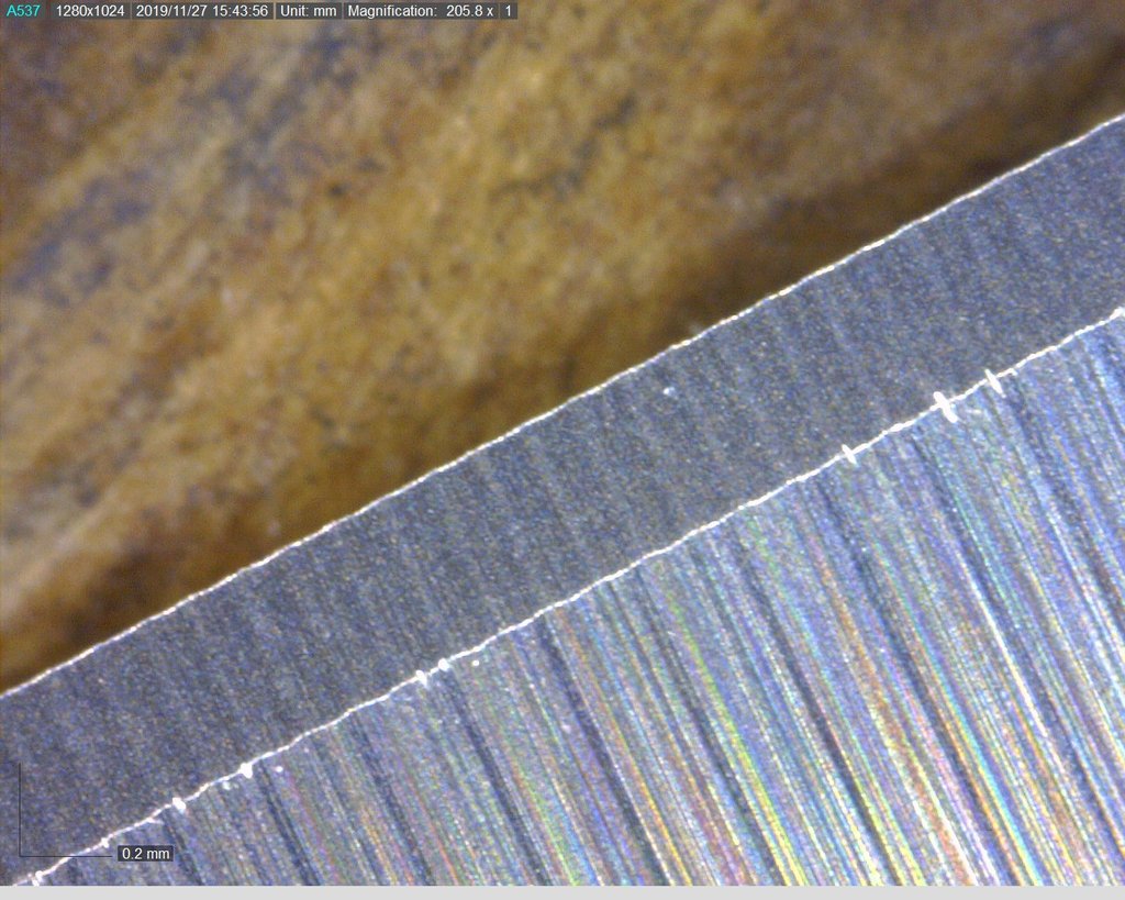

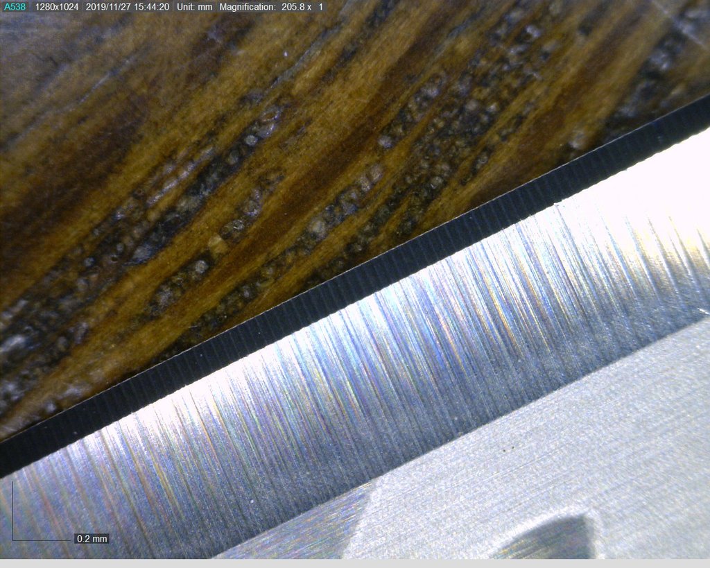

Hier 2 Aufnahmen mit dem Digimicro von der Schneide, die recht sauber ist aber halt zumindest für mich nicht scharf genug:
Primärfase + Secundärfase
Das interessante....
Ist aber nur beim Unteren Foto Kalibriert!
Ist aber recht einfach auf Top schärfe zu bringen mittels Diamant Schleifmitteln (Dia Lapping Film), auch ausdünnen geht ähnlich schnell von der hand wie mit "normalen" Messern... (DMT 325`er)
Grüße Wastl.
