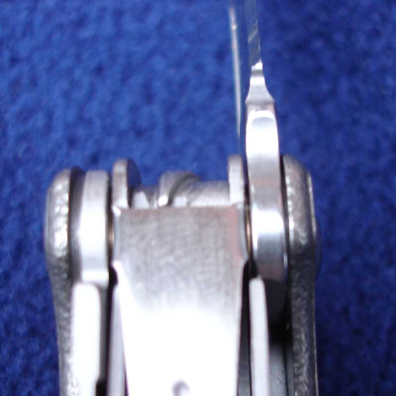

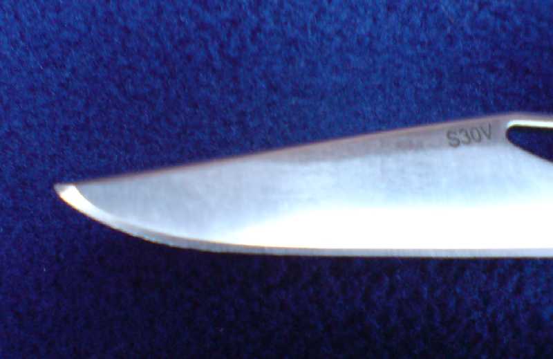

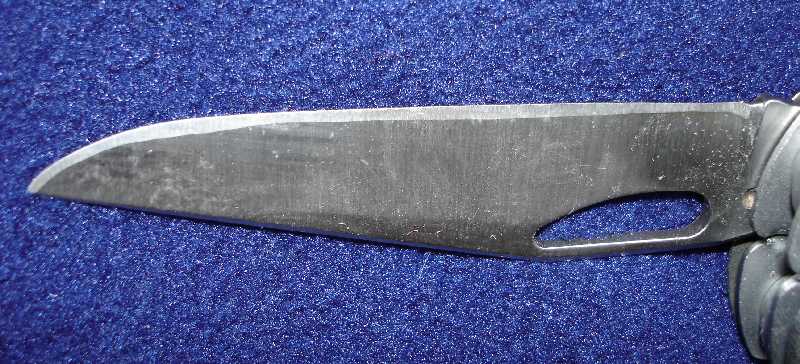

Moin,
hier nun noch drei Bildchen.
Leider ist mir nach der ersten Aufnahme der Akku meiner "Makrocam" F505V verreckt, sodass ich mit der W12 weiter machen musste.
Ich hoffe, man kann dennoch etwas erkennen.
Dieser schicke Schmutzfilm auf der Klinge im rechten Bild ist übrigens "out of the box" und nicht erst von mir angebracht worden.
Bez. einer "tactical version" bin ich mir nicht so sicher, ob ich diese überhaupt haben will.
Da gab es hier schon Berichte von Nutzern, die wegen der "hochwertigen" schwarzen Beschichtung des Tools nach der Benutzung schwarze Finger hatten.
Sowas brauche ich dann auch nicht wirklich.............
Willi

@williw
!!! FETTES DANKESCHÖN !!! für Deine Mühe mit den Fotos.:super::super:
Hilft mir bei meiner (u. anderen sicher auch) Entscheidungsfindung!
Danke nochmal!:)
MfG Urwaldfan
