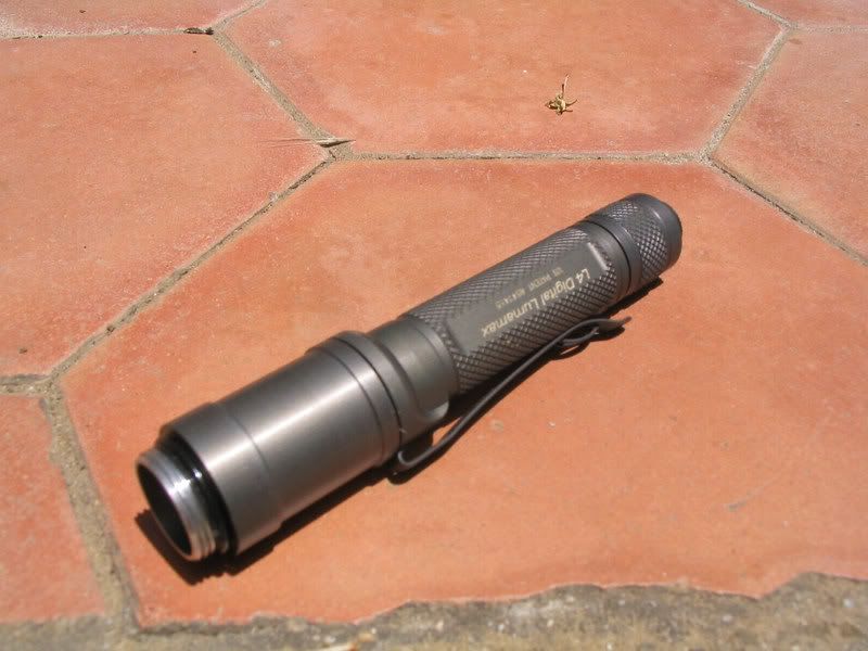

Als Möglichkeit einer AA-Lampe könnte man noch einen ähnlichen Mod. empfehlen.
Er passt zwar vom Preisrahmen nicht zu den gewünschten Anforderungen des Threadstarters, könnte aber für manch anderen interessant sein.
Diesen Body, der aus einem SF L4-Körper mit Endkappe und Adapterstück besteht, innen eine Reduzierhülse für 2xMignonzellen:
Als Kopf kommt ein SF-Kopf der E-Serie oder Aleph-Kopf in Frage. Ganz sicher bin ich mir noch nicht, aber vermutlich wird es ein Aleph3-Kopf mit SSC P4 Led und Treiber für 2xEneloops.
Wenn ich die Lampe fertig habe, stelle ich sie in einem extra Thread vor.

Selbst gedreht oder gibts das zu kaufen? Hatte auch mit dem Gedanken gespielt, mir für meine E1L einen 2 oder 3xAA Body zu besorgen.
Dieser Tube wurde von CPF-Mitglied "TranquilityBase" hergestellt.
Ein 3xAA-Tube wäre mir zu lang, aber 1xAA passt in einen Lampenkörper, der für 2xCR123 vorgesehen ist, nur als Idee.:)
____
Tom
Möchte damit aber meinen KL1 betreiben, der wird aber mit 1,5V sicher nicht klar kommen. Ziel ist es, von den CR123 weg zu kommen, steh halt mehr auf Standartbatterien. Mal schauen, ob ich das je in Angriff nehme. Habe leider keine Drehbank, aber evtl. ne Möglichkeit, wo man sowas machen könnte. Du kennst nicht zufällig die Gewindegrößen von Surefire?
ex Vento, leider kann ich Dir die Gewindegrößen nicht sagen, aber eine Dreherei kann sie ausmessen.
Der Serien-KL1 kommt sicher nicht mit 1xAA aus, aber Du könntest z.B: eine SSC und einen Step-up-Converter einbauen und mit 1xAA in einem 2xCR123-body betreiben (mit Zellenadapter).
