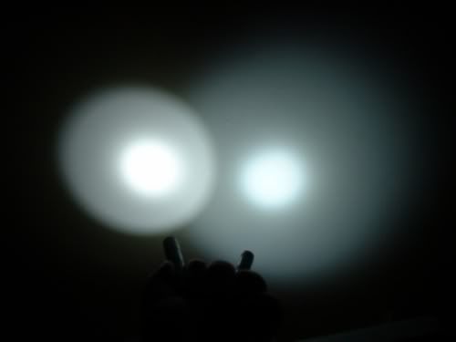

1. Welche von beiden Lampen "kann dunkler" in der dunkelsten Stufe? Welche ist heller in der hellsten Stufe? Fragen bezogen sowohl auf Lithium-Akku als auch auf "normale" AAA-Primärzellen.
Ich hab nun mal nicht mehr die letzte Version der Jetbeam hier bei mir. Der Modellwechsel geht da schneller als man solche Teile ordern kann . Man ist halt meist nie mit den neusten Modellen bedient. Ich konnte im CPF lesen das die Jetbeam-u mit Lithium Ionen Accus in der höchsten Helligkeitsstufe für 25 min 120 Lumen leistet. Das ist so hell wie meine Fenix LOD CE bis dato mein hellstes Teil. Die dunkelste Stufe:
Die Frage müßte heißen welche leuchtet am längsten in der dunkelsten Stufe dafür ist die ja da. Diese Angaben habe ich dem CPF entnommen da wird die Jetbeam-u ausführlich mit der Liteflux LF2 verglichen. Freude also bei allen Flashaholics die der englischen Sprache mächtig sind. Hier einige Vergleichsdaten aus dem CPF :
Liteflux LF2
NiMH(Batterie):41/140/92Lux(Low/Medium/High)
10440:66/270/565Lux(Low/Medium/High)
Jetbeam-u
NiMH: 15/38/92 (Low/Medium/High)
10440(Lithium Ionen Accu): 31/102/232 (Low/Medium/High)
Links LF2,Rechts Jetbeam-u​
So sieht den der Vergleich in der Praxis aus beide mit SSC4 Led. Denoch mein Favorit bleibt die Jetbeam . Das neuste Modell(Jetbeam-u) gibt es erst seit diesem Monat.Diese hat auch einen flurozierenden Ring im Lampenkörper. Ich finde halt eine Lampe am Schlüsselbund ist ebend auch ein kleines Kunstwerk zum vorzeigen(Angeber:hehe:),und hier macht nun mal die Jetbeam die bessere Figur und leuchten tut die ja auch nicht so schlecht.
