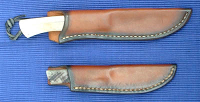

Im Urlaub habe ich etwas Zeit gehabt, mal wieder etwas mit Leder zu bauen:
Nach ein bisschen probieren sind dann diese beiden Stücke herausgekommen. Sie sind aus 3,5mm Leder, 2-farbig handgefärbt (sattle-tan und dunkelbraun abgesetzt).

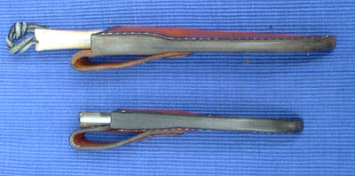

In Griffhöhe ist der Keder 3-fach (oben), bzw. 2-fach (unten) aus 3,5mm Leder. Dadurch entsteht eine eher "eckige" Öffnung, ohne das das Leder besonders geformt werden muß. Trotzdem sitzt das Messer sicher in der Köcherscheide.

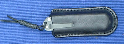

Für mein großes Reeve-Sebenza habe ich dann auch noch ein Leder-Gürtelholster aus 3,5mm Leder gebaut. Diesmal allerdings schwarz handgefärbt. Auf der Rückseite befindet sich eine Gürtelschlaufe.
