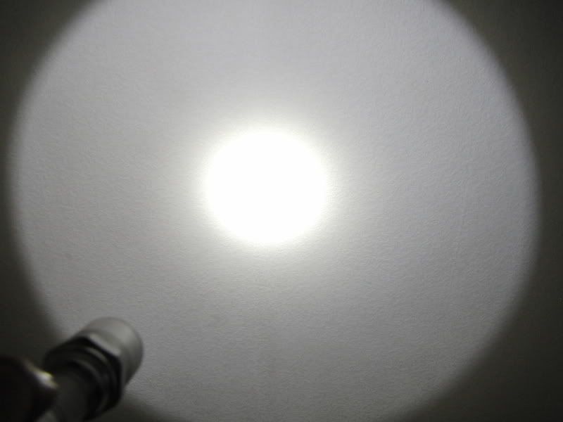

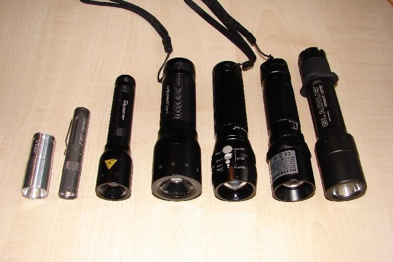

Der LedLenser P7 ist bei mir angekommen und bevor ich wieder fleissig im Dienst bin, hab ich ein paar Bilder gemacht.
Die Batterien des LL hatten dabei ca. 20 Minuten auf dem Buckel.

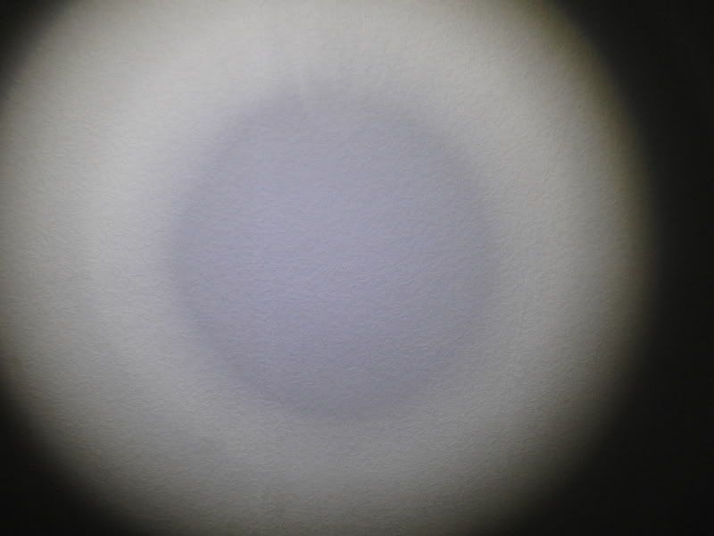

Bild 1 zeigt den LL im Vergleich zu meinen Einsatzlampen.
Bild 2 die Reihenfolge für Bild 3 :)
Bild 3 zeigt in der Reihenfolge von Bild 2 die einzelnen Tints an der weißen Wand

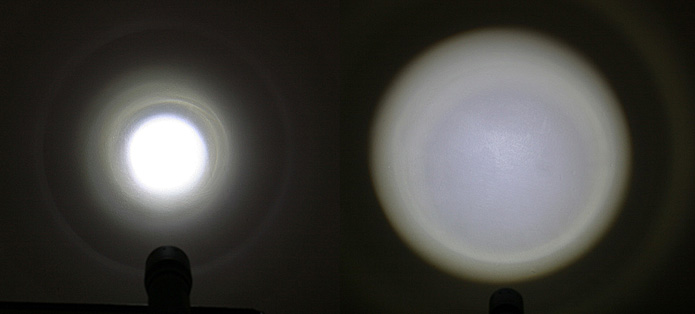

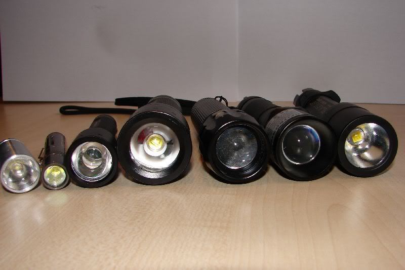

Bild 4 im Detail Barbolight U-04 und LL P7 Spot
Bild 5 im Detail Barbolight U-04 und LL P7 Flood
Bild 6 im Detail Inova T4 MP und LL P7
Bild 7 im Detail Gladius P4 und LL P7
Bild 8 im Detail Malkoff M30W und LL P7

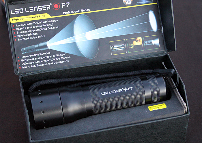

Testbericht: Led Lenser P7
Nachdem hier im Forum hitzige Diskussionen über die Lampen von Zwei Brüder sowie deren werbetechnische Anpreisungen geführt wurden, war ich sehr interessiert mal selbst eine Led Lenser zu testen.
Die P7 wird in einem kleinen aufklappbaren Karton geliefert. In diesem findet sich die Lampe in einem Moosgummi-Ausschnitt wieder. Direkt darunter wurde die Gürteltasche verstaut.
Die technischen Daten im Überblick:
Abmessungen:
Länge: 13,9 cm
Lampenkopf (Durchm.): 3,7 cm
Lampenkörper (Durchm.): 3 cm
4 x AAA
170lm
Preis: 59-70 Euro
Lieferumfang:
- Led Lenser P7
- Gürteltasche
- Handschlaufe
Zwei Brüder wirbt mit spektakulären Fotos sowie das die P7 für Anwender mit höchsten Ansprüchen konzipiert wurde. In einigen Online-Shops wird die Lampe ausdrücklich als optimales Leuchtmittel für Behörden und Sicherheitsdienste beworben. Die P7 soll demnach der Nachfolger der Hokus Fokus sein, welche sich ja bei Behörden recht etabliert hat.
Die Verpackung sieht edel gestaltet aus. Im Deckel befindet sich eine Kurzbeschreibung der Lampe. Als die Lampe beim mir eintraf war die Verpackung jedoch schon dabei, sich langsam in ihre Bestandteile aufzulösen.

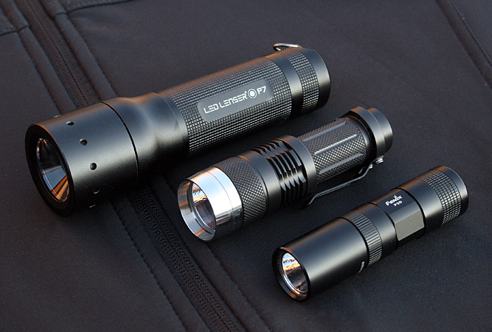

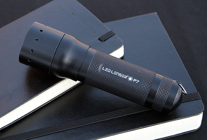

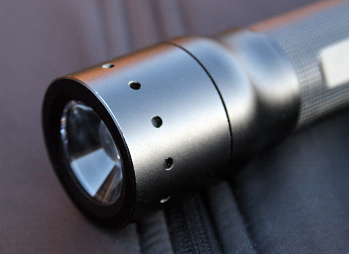

Die P7 hat ein sehr gerundetes Design und wirkt mit 13,9 cm Gesamtlänge und 3cm (Durchmesser am Lampenkörper) recht klobig. Als EDC deshalb nicht so gut geeigent. Die schwarze Anodisierung glänzt seidenmatt und ist durchgängig ohne Fehler. Riffelungen und gelasertes Logo sind ebenfalls sauber und genau. Am Kopf sind runde Bohrungen (als Designelemente) angebracht. Im Gebrauch stellt sich dies als schwer zu reinigende Stellen heraus. Die Anodisierung zeigte schon an einigen Stellen deutlichen Abrieb und scheint somit nicht sehr widerstandsfähig zu sein.

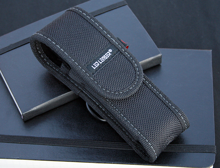

Die Tasche ist mit einer Gürtelschlaufe ausgestattet sauber und hochwertig verarbeitet.

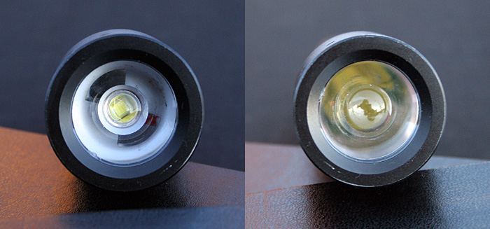

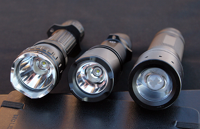

Die P7 hat kein glattes Glas im Lampenkopf sondern eine Linsenartig, nach innen leicht trichterförmig, verlaufende Scheibe. Stellt man zudem die Lampe auf Flutlicht ein, so sieht man im Lampenkopf ein weißes Kunststoffteil sowie einen schwarzen und roten Draht und einige Verunreinigungen.
Am Glas ist zudem eine Bruchkante zu sehen, welche vermutlich von dem Entfernen aus einer Gussform resultiert. Insgesamt wirkt dies eher wie bei einer günstigen Werbelampe und ist für mich bei einer Lampe in diesem Preissegment ein NoGo (habe ich bei Fenix, Nitecore, Jetbeam, Zebralight, Olight etc. noch nicht erlebt).

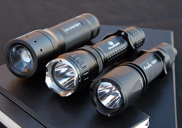

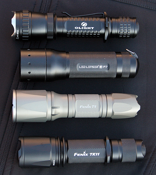

P7, Nitecor Extreme, Fenix P2D Q5

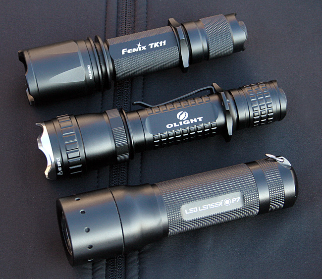

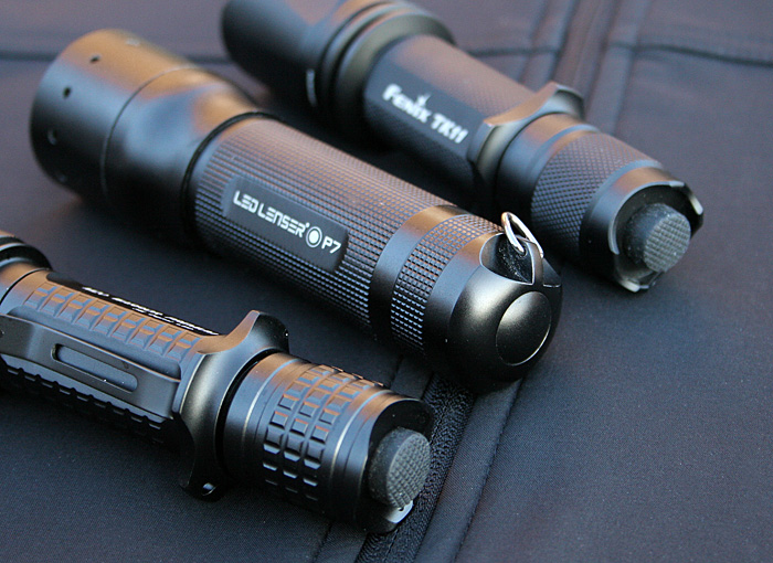

Aufgrund der Kürze greift man automatisch mit Daumen und Zeigefinger die Lampe am Kopfansatz. Da dieser jedoch recht groß im Durchmesser ist, stellt sich die als nicht so sehr bequem heraus.
Die Oberfläche der Lampe ist insgesamt, trotz Riffelung, sehr glatt. Somit ist das Griffgefühl im Gesamten sehr rutschig. Dies macht sich vor allem beim winterlichen Wetter der letzten Tage bemerkbar. Bei -10 bis -20 °C und dementsprechend kalten Händen war die Bedienung nicht einfach. Das Abschrauben der Endkappe gestaltete sich so als schwierig und schmerzhaft. Ebenso das Wechseln der Batterien.

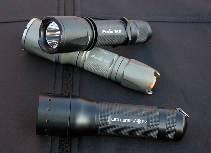

Aufgrund des Batteriemagazins („Energietank“), welches mit der Endkappe verschraubt ist, ist es eine sehr fummelige Angelegenheit Batterien zu tauschen. Mit kalten Fingern umso mehr. Eine Batterie ist mir deshalb öfters in den Schnee gefallen und somit war erstmal suchen statt leuchten angesagt.
Im Vergleich dazu sind z. B. die Fenix TK11 und Olight M20 Warrior aufgrund ihres taktischen Haltering auch bei Kälte sicher zu halten. Das Abschrauben war ebenso wesentlich einfacher.
Der Schalter der P7 ist in der Endkappe eingelassen und ebenfalls anodisiert. Dies sieht optisch schön aus und die Oberfläche wirkt harmonisch. Im Gebrauch ist dieser jedoch wesentlich rutschiger und unsicherer zu bedienen als bei der Konkurrenz, welche überwiegend Gummikappen verwendet.
Mit Handschuhen lässt sich dieser zu undifferenziert ertasten und bedienen. Dies sollte meines erachtens jedoch gerade bei einer Lampe für Polizei und Sicherheitsdienste so gelöst sein, dass sowohl mit als auch ohne Einsatzhandschuhe der Schalter immer sicher und zuverlässig zu bedienen ist.

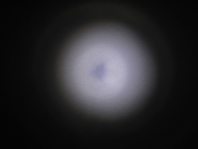

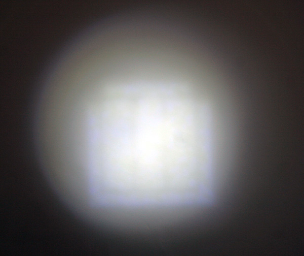

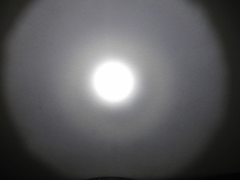

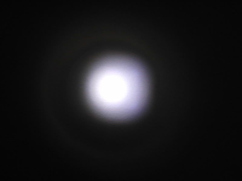

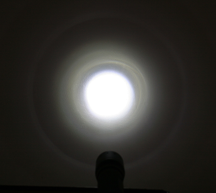

Nach dem ersten Einschalten und fokussieren auf Spot (bis zum Anschlag) zeigte sich mir dieses sehr merkwürdige Bild:
hohe Auflösung
:confused: :confused: :confused: :confused:
(Auch noch in mehreren Meter Entfernung zu erkennen)
Dies lässt sich nur vermeiden, wenn man den Spot wenige mm verstellt. In der Praxis ist der Zoom zwar angenehm schwergängig, aber eine leichte Veränderung durch verstellen tritt ungewünscht schnell auf.
Ich bin kein "White-Wall-Hunter" trotzdem schaue ich mir bei jeder Lampe den Spot der Lampe mal auf einer weißen Wand an. Bei der P7 sind viele Ringe unterschiedlicher Helligkeit deutlich zu erkennen.

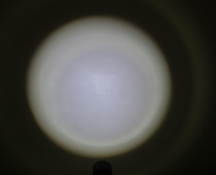

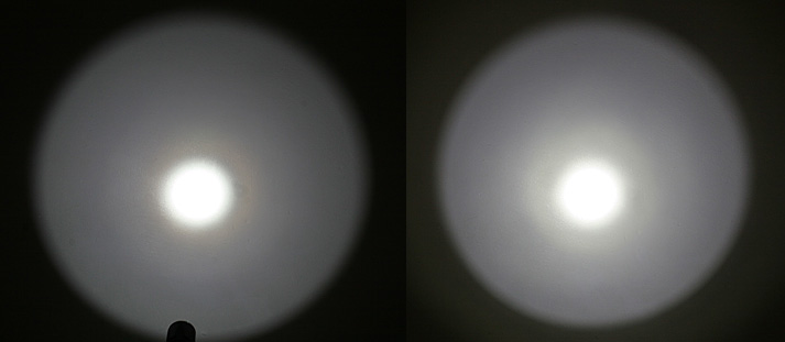

Led Lenser P7: Spot - Flutlicht
hohe Auflösung: Spot Flutlicht

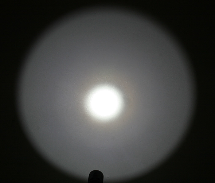

Als Vergleich: Fenix T 1 und Nitecore Extreme
hohe Auflösung: Fenix T1 Nitecore
Fotos sind aus recht kurzer (unterschiedlicher) Entferung gemacht und dienen nur zur Veranschaulichung des Beam. Nicht der Helligkeit oder Leuchtweite. Spots teilweise nicht ganz im Zentrum, da die Lampen nicht 100% gerade auf die Wand gerichtet wurden. Für richtige Beamshots hatte ich leider keine Zeit.
Die Lampe ist deutlich sichtbar dunkler als die M20 Warrior. Diese hatte im Test fast leere Zellen. Ebenso sichtbar dunkler als Fenix T1, Fenix TK11 und PD20. Die Lichtfarbe ist sehr weiß mit einem leicht lila/blau Tint. Die Farbwiedergabe ist deshalb etwas verfälscht, aber noch im akzeptablen Bereich. Der Spot ist bei 30-50m größer wie bei der M20 und TK11, deshalb jedoch schwächer in der Helligkeit und verliert sich somit schneller auf größeren Entfernungen.
Das Flutlicht sorgt auf kurze Entfernung für eine breite Ausleuchtung. Jedoch ist im Sidespillbereich ein hellerer Ring sichtbar. An einen gleichmäßigen Spot der Zebralight reicht die der P/ nicht ansatzweise heran.

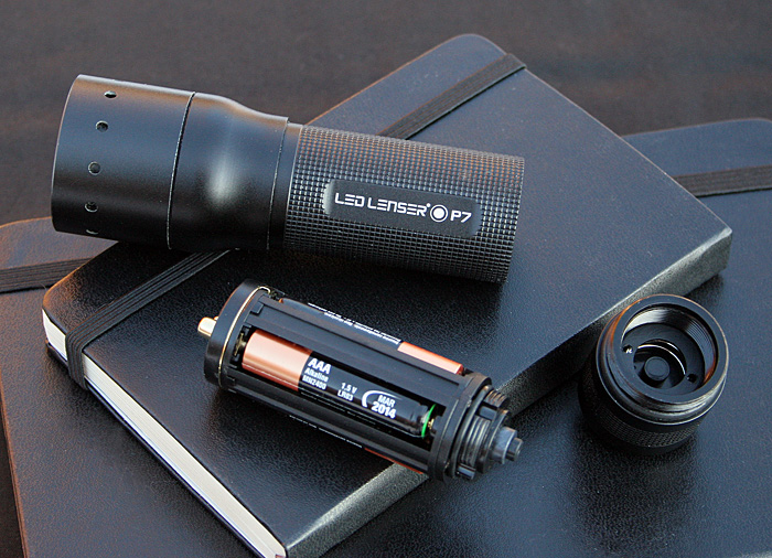

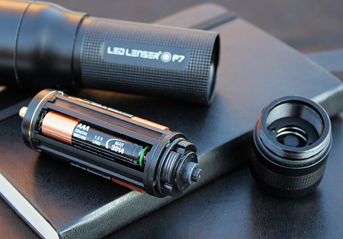

Bei der P7 finden 4 AAA Zellen Verwendung. Diese werden in ein Kunststoffmagazin eingebracht. Dies ist, wie bereits geschrieben, etwas fummelig. Gerade Outdoor und bei Dunkelheit.

noch ein paar Bilder...
Der Energietank besteht aus Kunststoff...
Vergleich: Olight M20 Warrior, Led Lenser P7, Fenix T1, Fenix TK11

Der Schalter betätigt sich leicht und ausreichend präzise, kann aber mit dem UI nicht überzeugen.
Das wichtigste Merkmal der LL-P7 ist sicherlich die Fokusierbarkeit, hierauf wird auf und ab geritten.
Mich hat sie nicht überzeugt, sind doch nur die beiden Extreme brauchbar.
Bei allen Zwischenstellungen ist ein deutliches, bis riesiges Donut Hole im Beam.
Genau genommen besteht Flood nur aus einem riesigen Donut, mit hellen Ringen darum.

Größenvergleich:
LL-P7, Duracell 3xAAA, UltraFire-C2-HA-III, JetIII-pro-I.B.S, ASP-Triad:

Die Optik aus Kunststoff liegt zwar ungeschützt, aber zeigt trotz der vielen Tester noch keine Kratzer.
:confused::confused::confused: Also entweder hat wer die Linse getauscht oder du solltest noch mal genau schauen.
Die Linse war bei mir schon verkratzt, wie das Bild in meinem Beitrag schon zeigt. Und ich war der zweite oder dritte Tester.
was auf der Makroaufnahme wie tiefe Kratzer aussieht, sind winzige Spuren die beim Putzen entstanden sein müssen.
Mit bloßem Auge sind sie nur zu erahnen und selbst mit einer 4xLupe muss das Licht richtig einfallen, damit ich etwas erkennen kann.
Die Bewertung der "Kratzer" überlasse ich damit den weiteren Testern.

Die äußere Verarbeitung der Lampe ist sauber,die Anodisierung macht keinen schlechten Eindruck,scheint aber HA II zu sein.
Einen Schnitttest mit einem Messer verkneife ich mir,da es nicht meine Lampe ist.
Der Lampenkörper besteht aus verhältnismäßig dünnem Blech,scheint aber stabil genug zu sein.

Wie bereits mehrfach ausgeführt ist der Batteriewechsel eine fummlige Angelegenheit welche ich Niemanden im Dunkeln zumuten würde.
Abgesehen von der für mich unglücklichen Lösung mit 4 AAA Zellen ein No Go für taktische Einsätze.:mad:

Durch Verschieben des Lampenkopfes ändert sich der Beam,soweit,so gut.
Wie dies geschieht und was da passiert ist jedoch imho suboptimal und erinnert beim Defokussieren
irgendwie an eine Darmspiegelung....:argw:
Im Vergleich perfekter Beam einer Ultrafire W007
und ebenfalls nicht perfekter Beam der Jet III Pro I.B.S.
Der Vergleich drängt sich irgendwie auf,da sich der Spot,welcher hier aus einem sehr hellem engen Punkt mit einem lila farbenem Rechteck rundherum besteht öffnet,wobei sich ein fransiges Donuthole bildet,erweitert ,um dann als Flood mit einem hellem Ring rundherum zu enden.
Während dieses Vorganges bilden sich eine größere Anzahl von Ringen,welche sich dann am Rand konzentrieren.
Das Flutlicht ist also eigentlich ein erweitertes Donuthole und im mittleren Bereich alles andere als hell.
Die Helligkeit der Lampe ist nicht schlecht,zu wirklichen Spitzenlampen mit Cree fehlen aber selbst mit absolut frischen Batterien noch einige Prozent

Zubehör:
Beigelegt ist ein Holster.
Dieses Holster macht einen robusten gut gefertigten Eindruck.
Bösartige Gemüter könnten sagen,das beste Stück an der ganzen Lampe.....:haemisch:

Ich habe mal ein paar Bilder zum Größen- und Optikvergleich der Lampen gemacht:
v.l.n.r.: Orb RAW, LF2X, LL P5, LL P7, DX X2000, ELV Variofokus, Gladius
Hier ein Bild der Reflektoren / Linsen / Optiken:
v.l.n.r.: Orb RAW, LF2X, LL P5, LL P7, DX X2000, ELV VarioFokus, Gladius (P7 Mod :haemisch:)

Vom Beam war ich allerdings eher angenehm (!) überrascht, die Fokussiermöglichkeit hatte mich schlimmeres erwarten lassen, auch wenn sich in der defokussierten Endstellung ein extrem störender heller Ring um den erhellten Bereich ergibt (ungefähr wie eine Zebralight mit Heiligenschein :D) leuchtet sie einen Raum doch relativ gleichmäßig aus.
Im anderen Extrem bildet sich leider schon die quadratische Form des Emitters ab, der brauchbarste Beam ist ungefähr 1,5mm früher erreicht, zwar etwas ringy, aber für Optikverhältnisse einen schönen Spot mit kleiner und heller Corona, über die dunklen Saturnringe die sich dann noch weiter darum ergeben decken wir mal den Mantel des Schweigens.
Alles zwischen den beiden Endstellungen ist aber völlig unbrauchbar, man leuchtet lediglich mit einem schwarzen Loch umher.
