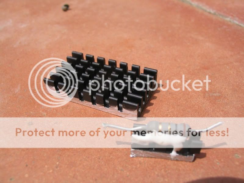

Zum besseren Verständnis habe ich hier ein Foto von einem Widerstand, der bei einem künftigen Projekt am Rand einer Kupferheatsink sitzen wird.
Er ist mit Wärmeleitkleber auf dem Kühlrippenabschnitt montiert (ausgeschnitten von dem größeren Stück) und wird mit W.-Kleber befestigt.
Je nach vorhandenem Platz in der Lampe, kann man den oder die Widerstände auch mit W.-Kleber am Lampenkörper befestigen.
