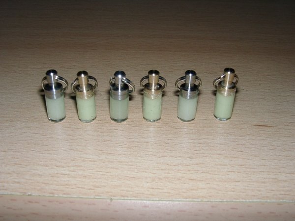

Die Idee find ich Klasse, nur die Optik der Schlüsselanhängern aus Plexiglasrohr hat mir nicht gefallen. Da musste ne Eigenkonstruktion her.:steirer:
Ist orginal V10 Glow Powder, das untere ist Plexiglas die Deckel sind 3x Edelstahl und 3x Messing.

Danke für den Tipp mit dem Anglerladen:super:. War schon kurz davor 100 Stück in einem hier unbeliebten Auktionshaus zu kaufen.
MfG Matthias

Könntest Du mal was zu den Maßen und den "Deckeln" sagen? Die sehen echt klasse aus. Wo hast Du die her?
Edit: Wer Schreibfehler findet, darf sie behalten ;)

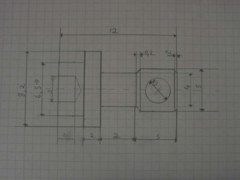

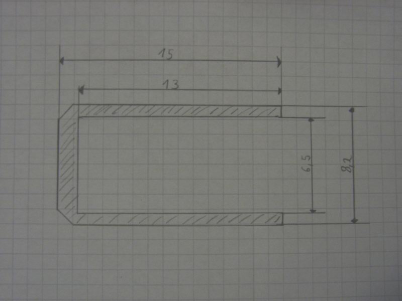

Ist eine Kleinserie in Eigenproduktion (6 Stück).
Ich hab einfach mal meine Skizzen angehängt.
MfG Matthias
