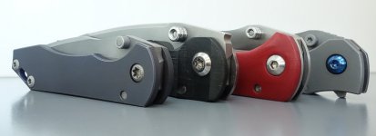

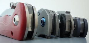

Im Vergleich (mit großen Hasenfüssen und mit Small Sebenza, Techno und bösem Mini)
40 ND6_3600 b-2.jpg 41 ND6_3606 b-2.jpg 42 ND6_3931-2.jpg 43 ND6_3726-2.jpg 44 DSC04596 b-2.jpg 45 DSC04532-2.jpg 46 DSC04618 b-2.jpg 47 DSC04541-2.jpg 48 DSC04549-2.jpg 49 DSC04552 b-2.jpg

Wie immer ein schön zu lesender Bericht mit guten Fotos von einem tollen Hauptdarsteller mit ebenso tollen Nebendarstellern - die drei ersten Bilder der letzten Bildreihe finde ich sehr gut. Ein toller Überblick über diese geilen Teile. Mein absoluter Favorit ist der Flipper und ich hoffe, es findet irgendwann mal einer zu mir :steirer:

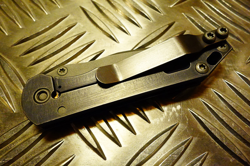

Ich wünsche dir viel Freude daran, allein eine Sache gefällt mir an diesem kleinen
Messer nicht so gut. Die Schrauben. Diese sind einfach zu groß - stehen sogar
Übereinander - ' im Detail ' gut zu sehen. Diese würde ich soweit wie möglich gegen
kleinere tauschen.

Da kommt Freude auf im Roadhouse, wenn der Bericht gefällt. Danke für Eure Einschätzungen. Was die Schraubengröße angeht, wurde die ja schon bei der Hasenfuss’schen Erst-Präsentation angesprochen und z.T. bemängelt. Aber ich stehe drauf, denn gerade die exzentrisch dimensionierten Schrauben verleihen „Lil‘ Devil“ diesen wunderbaren Big-Block-Charakter. Some kind of

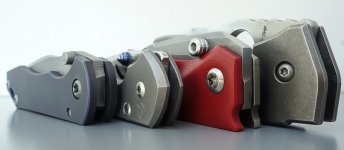

Wer gerne vergleicht, kann das hier nochmal anhand der direkten Gegenüberstellung von Small SBH und Small Sebenza tun :) ...
01 ND6_3735-2.jpg 02 ND6_3738-2.jpg 03 ND6_3935-2.jpg 04 ND6_3939-2.jpg 05 ND6_3951-2.jpg

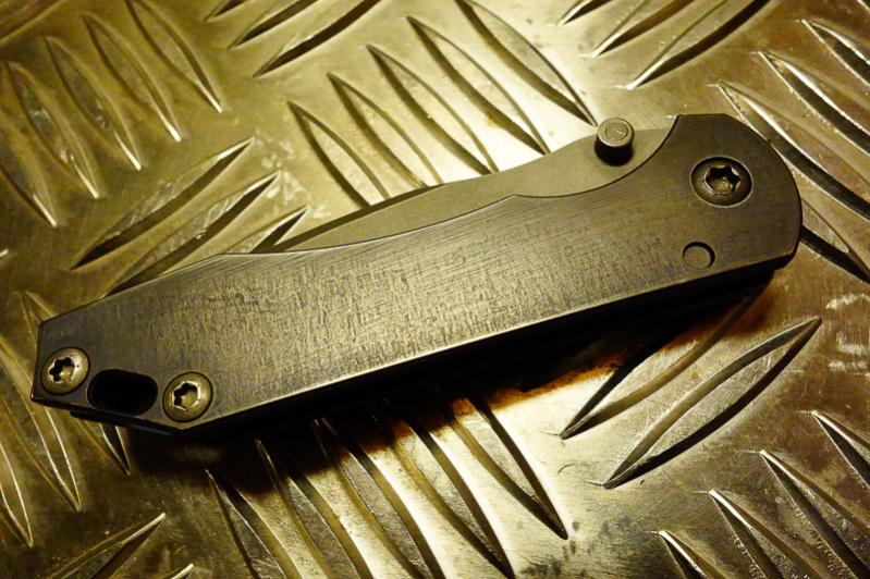

Das "Kleine" hat gerade - was für ein Zufall - eine kleine Sonderbehandlung über sich ergehen lassen müssen. Vom regen Gebrauch bereits ordentlich vermackelt, haben wir ihm mal vorsichtig etwas 2000er Schleifpapier zugemutet. Ist jetzt nicht mehr ganz so blau wie vorher. Schimmert leicht das Grau des Titan durch. Aber Macken sind weg. Sehr interessante Entwicklung. Die anfängliche Zurückhaltung ist begeisterter "Ignoranz" gewichen, was den schönen Schein angeht. Je öfter es in Gebrauch ist, desto besser gefällt es uns. Da es für die Aktion gerade auseinander war, haben wir ihm ein Tröpfchen bestes Bio-Olivenöl zugeführt. Das flutscht :super::super:...
Danke für die freundliche Rückmeldung und liebe Grüße aus dem bereits frühlingshaften Monte Gordo von
Johnny & Rock'n'Roll
Ok,
ist leider unter momentanen Kunstlichtbedingungen echt nicht viel Wert. Man erkennt aber gut, wie die Struktur des Titan in Erscheinung tritt. Ist jetzt echter "used-look" :p. Morgen bei Tageslicht werde ich nochmal einen Versuch machen. Und - jetzt, wo alle Hemmungen beiseite geräumt sind - das Messer erst mal richtig in die Hosentasche stecken. Zum Kleingeld. Wollen doch mal sehen, was wir dem Kleinen noch so abgewinnen können :D ...
attachment.php
attachment.php
Gruß R'n'R
Da fragt man sich wirklich warum ,,mind condition" ein verkaufsargument sein soll..:steirer:
Einen Hasenfuß kaufe ich auf jeden Fall nur noch ,,hard used"
Ich freu mich schon auf die,,tageslichtbilder"
