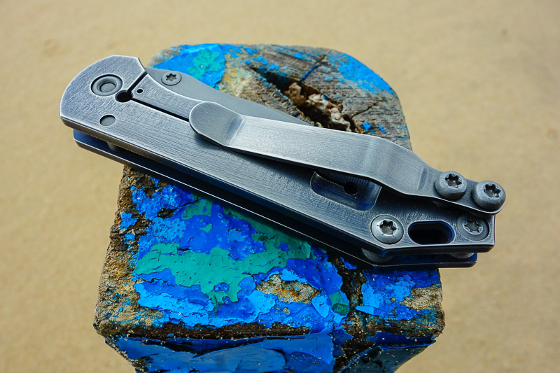

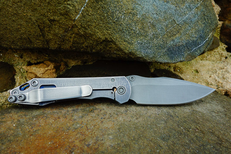

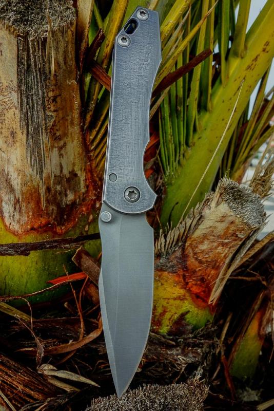

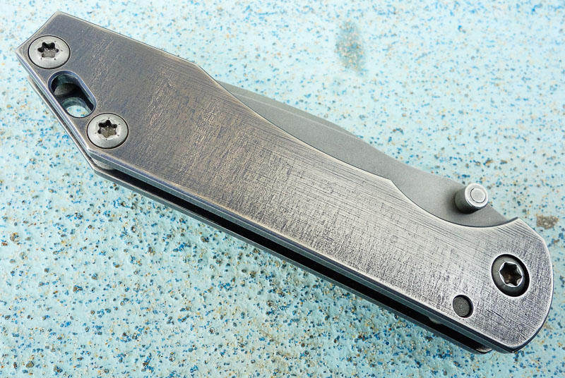

am gestrigen Abend haben wir noch ein wenig am kleinen Biest weitergearbeitet. Das Blaue vom Griff herunter sozusagen. Nun chargiert es nur noch in diese Richtung - je nach Lichteinfall. Manchmal - wenn das Licht im 90-Grad-Winkel auftrifft - scheint es nunmehr stahlgrau. Sehr schön. Wir sind mit dem Ergebnis zufrieden. Falls sich das ändert, verfügen wir noch über diverse Alternativen. Aber erstmal lassen wir die Sache auf sich beruhen. Die Struktur des Metalls kommt fein heraus. Falls jemand meint, das seien Schleifspuren, der irrt. Das 2000er Naßschleifpapier hinterläßt keine derartigen Schleifspuren. Und der Vorsicht halber haben wir immer mit kreisender Handbewegung gearbeitet, nicht *eine* gerade Linie. Alles nix als nacktes Titan und seine Oberfläche, was da zum Vorschein gekommen ist. Ganz so, wie der Meister das Small SBH geschaffen hat. Heute Morgen haben wir dann die versprochenen Fotos gemacht. Lil'Devil ist zu Lil' Roughboy mutiert :p:p ...
Das Corpus delicti
01 DSC09801-2.jpg 02 DSC09797-2.jpg 03 DSC09793-3.jpg 04 DSC09792-3.jpg 05 DSC09904-2.jpg 06 DSC09905-2.jpg 07 DSC09829-2.jpg 08 DSC09894-2.jpg 09 DSC09791-2.jpg

*Mir* gefällt es "nackt",aber ich bin eh ein Rein-Titan-Fan und Gegner von Anodisierungen, Beschichtungen etc. bei Titan :)
Künstlich eine Usedoptik zu erzeugen kennt man ja nicht nur von Jeans.
Anyway, nun hast Du ein "für immer Dein" Messer, denn der Wiederkaufswert tendiert jetzt sicherlich weit nach unten, aber das scheint bei Dir auch kein Thema zu sein;)

Moin excalibur,
der Gedanke mit der "stonewashed" Jeans hat was. Das Small SBH ist also jetzt ein prima "Kumpel" für meine 501. Und was den Wiederverkaufswert angeht, stimme ich Dir absolut zu. Hasenfüße sind das Letzte, was ich wieder rausrücke :D:D! Ansonsten neige ich auch nicht zu Anodisierungen und Oberflächen-Verpimpung. Aber das Small SBH war gerade so, wie es da lag, zu haben. Und da hab' ich nicht lange gefackelt. Ist übrigens auch der Erste meiner stählernen Gefährten, dem ich derart zu Leibe gerückt bin. Aber wenn bei blauer Anodisierung durch regen Gebrauch blanker Stahl durchscheint, dann sieht das mehr als behämmert aus. Also runter damit! Lediglich das Böker Minos hat wegen seiner scharfen Kanten im Labyrinth mal ausführlich Bekanntschaft mit dem weißen Keramikstein des Sharpmakers gemacht. Hat ihm nicht geschadet. Ein Foto hat es ja immerhin in den Kalender 2014 geschafft ;). Sonst benutze ich die guten Teile und lasse ihnen den erworbenen Charakter. Einem Sebenza z.B. schadet das meiner Auffassung nach keineswegs. Im Gegenteil.

Hallo R’n’R,
insofern ich es richtig erkenne, ich finde die unbehandelten Innenflächen „beißen“ sich mit der neuen „stonewash“-Optik.
Davon ab, wenn man sich vom „zuvor“ freimachen kann eine interessante Alternative!

farblos,
Du hast vollkommen Recht mit Deiner Anmerkung bezüglich der Beißerei. Das bedarf noch einer Nacharbeit. Ist mir bei den Bildern auch schon sauer aufgestoßen. Also bei Gelegenheit wird es nochmal auseinandergenommen. Auch das Innere des Lanyardholes nervt mich noch. Es gibt immer was zu tun :eek: ...

Boas,

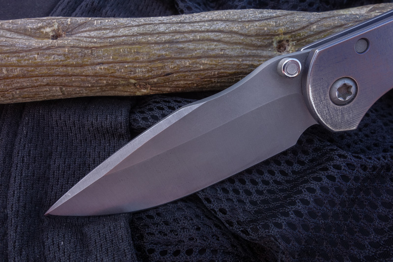

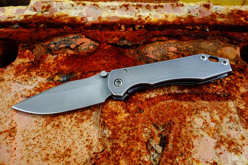

anläßlich der Fotos von gestern hatten wir selbst schon bemerkt, daß das Rest-Blau der Anodisierung aus dem Inneren von Lil‘ Devil den Gesamteindruck erheblich beeinträchtigt. Als farblos dann noch Salz in die Wunde gestreut hatte, haben wir nicht lange gefackelt. Weil es *so* wirklich nicht geht. Also ad hoc nochmal auseinander das gute Stück und vermittels kleiner Nach(t)arbeit die Sache zum guten Ende gebracht. Mittlerweile haben wir eine besonders innige Beziehung zum kleinen Racker entwickelt :p.
Gefällt uns stündlich besser (custom² sozusagen). Jetzt ist aber erst mal Schluß mit Schrauben, Schleifen, Ölen! Andere Ereignisse werfen ihre Schatten voraus. Ein Mitforumit hat sich zu einem spontanen Ost-Algarve-Trip entschlossen und läuft am Wochenende in Monte Gordo ein (auf „Hasenfüßen“ sozusagen :D). Wir werden dann mal zusammenlegen, was wir an „Bösem“ und Sonstigem so zusammenzulegen haben und zu gegebener Zeit mit ein paar Bildchen darüber berichten.
Hier der Vollständigkeit halber noch der Stand der Dinge
01 DSC00255-2.jpg 02 DSC00220-2.jpg 03 DSC00113-2.jpg 04 DSC00114-2.jpg 05 DSC00146 b-2.jpg 06 DSC00105 b-2.jpg 07 DSC00133-2.jpg 08 DSC00205 b-2.jpg

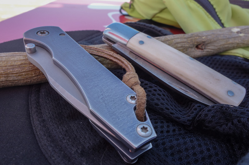

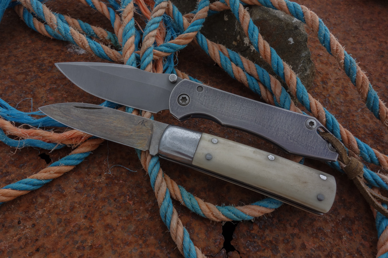

Boas,

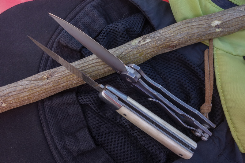

trotz all der neuen Messerchen mittlerweile, greifen wir auch immer wieder gern an einen Hasenfuß. Zusammen mit einem Attila hat man eine exzellente Kombi in der Tasche. Und es prallen zwei Welten aufeinander.
Titanschale trifft Hirschhorn mit Stahlbacken. Schlanker balliger schwedischer Carbon trifft auf soliden hohlgeschliffenen Hightech-Böhler aus Österreich. Nagelhau gegen Daumenpin. Mit oder ohne Lanyard. Verschraubt gegen genietet. Schlicht mausgrau gegen leicht verspielt. Und dann die Klingenwurzel. Unterschiedlicher kann man die nicht „unterbringen“.
Obwohl wir uns mittlerweile gut an Messerchen ohne Klingenheber gewöhnt haben und kein spontanes Unwohlsein mehr empfinden, wenn wir mal kein „Spielzeug“ in der Tasche haben, ist es doch immer wieder sehr erbaulich, mit einem Einhandmesser rumzufummeln :)
Und trotz aller Schneidfreude, die so ein Carbon-Attila zu bieten hat, muß man auch dem Hasenfüßchen mit seiner M390-Klinge attestieren, daß es kompromißlos gut schneidet. Möhrchen mal außen vor gelassen :steirer:!
DSC02675.jpg DSC02680.jpg DSC02683.jpg DSC02688.jpg DSC02690.jpg DSC02693.jpg DSC02697.jpg DSC02700.jpg DSC02703.jpg DSC02714.jpg

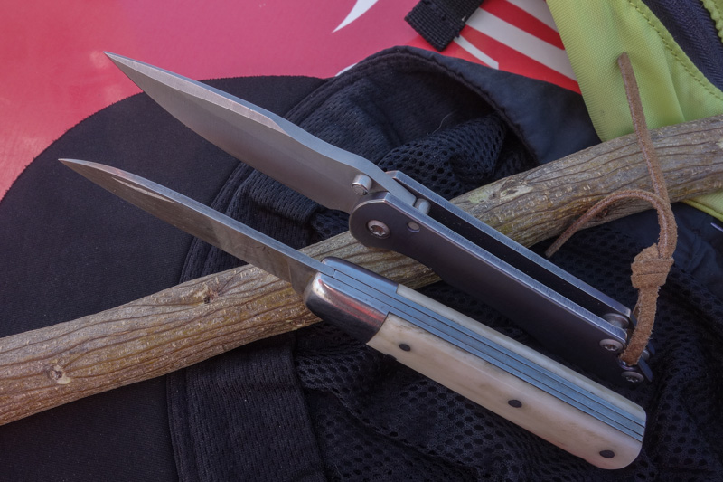

Boas,
beim Betrachten der Bilder fiel uns auf, daß wir noch ein paar essentielle Gegensätze vergessen haben: Slipjoint vs. Framelock, §-42-Konformität ja und nein, mit und ohne Clip, Ricasso sowie Initialen ja und nein, mit bzw. ohne Rost- und Patina-Fähigkeit. Die unterschiedlich leichte Schärfbarkeit nicht zu vergessen. Wie auch die Standzeit. Und den Pflegeaufwand. Und so …
Sehr interessant, wenn man genau hinsieht, wie unterschiedlich zwei Messerbauer die Aufgabenstellung „Kleines Taschenmesser“ angehen - und was das für den User am Ende bedeutet :)
