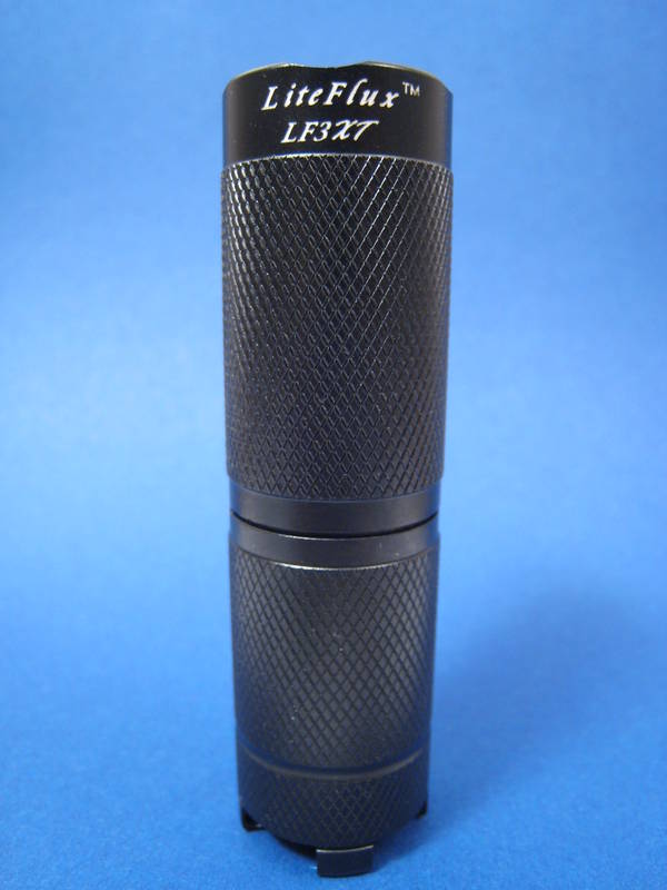

Die Verarbeitung ist wie von LF gewohnt sehr gut. Alle Gewinde sind fein geschnitten und haben nur minimales Spiel. Das Knurling ist wie bei der LF5XT rautenförmig und etwas tiefer geschnitten, aber nicht agressiv.
Die Anodisierung ist tiefschwarz und fehlerfrei. Bis auf die Kontaktstellen ist die Lampe auch innen komplett anodisiert, was einen Tailcap-Lockout möglich macht, der allerdings u.U. durch den sehr leichtgängigen Taster auch nötig ist.
Abmaße und Gewicht sind etwas grösser als bei der EX10, was sich in der Hand durchaus positiv bemerkbar macht. Grob gewogen hat die EX10 ca. 50g und die LF3XT 75g jeweils mit Batterie.
Die Batteriehülse ist im Body federnd gelagert und lässt sich nur durch die Tail entnehmen, was allerdings nicht vorgesehen oder nötig ist. Die Tailcap hat eine kreuzförmige Erhöhung welche einen sicheren Tailstand möglich macht. Bei meiner Lampe war der O-Ring in der Tailcap eingeklemmt, was ich aber leicht korrigieren konnte.

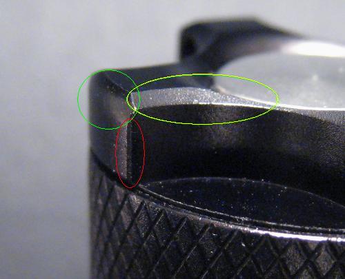

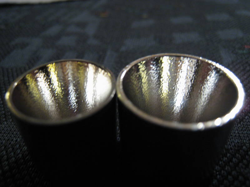

Der Head ist um das Glas herum ganz leicht gezackt, eher nur gewellt. Die Pill mit Treiberboard wird eingeschraubt und macht einen ordentlichen Eindruck. Die Wärmeabfuhr scheint auch bei langen Laufzeiten zu funktionieren.

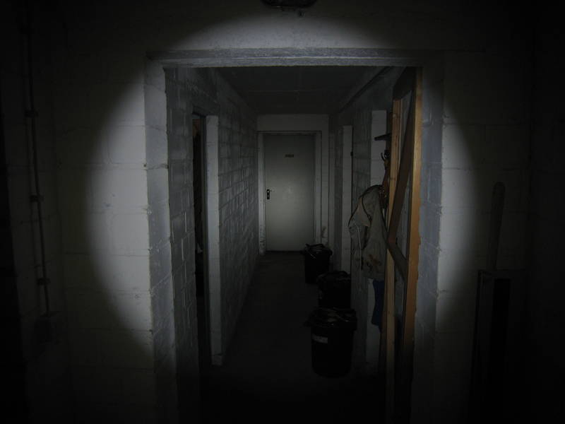

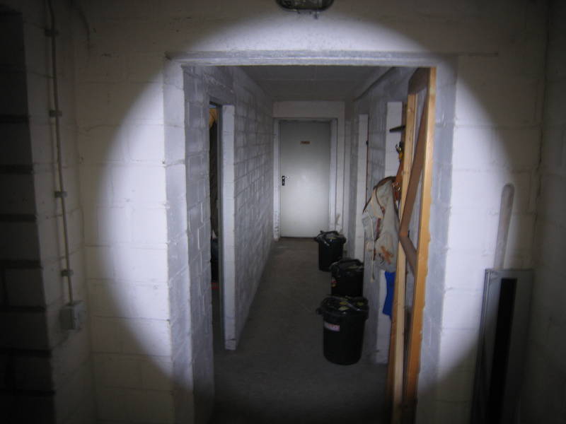

Die Beamqualität ist, wie nicht anders zu erwarten war, hervorragend!
Butterweicher Übergang, keine Ringe oder Schatten, ein heller Spill mit ausreichend Spot. Fast schon langweilig perfekt.

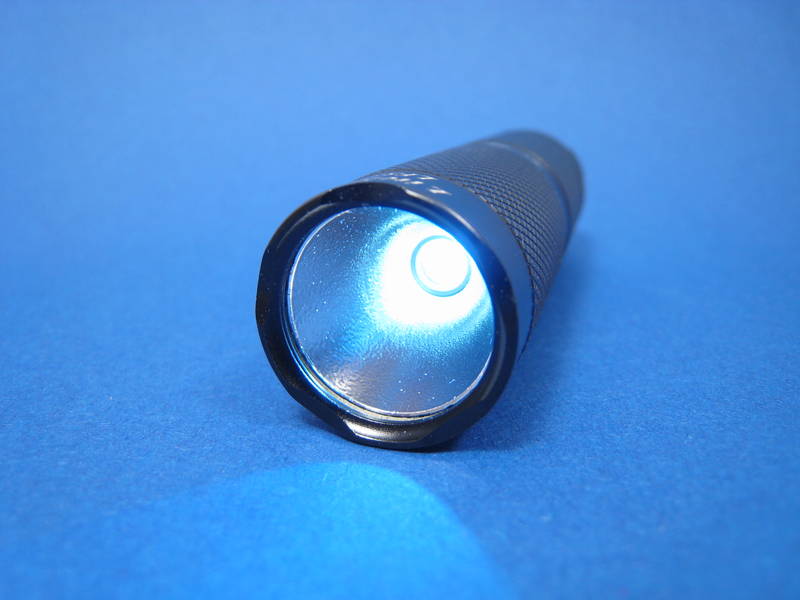

Die Helligkeit ist ausreichend, vergleichbar mit der LF5XT oder meiner EX10 mit dem 1. Treiber. Im Low hat man mit 0,2% ein echtes Low zur Verfügung.
Die verwendete Q5 in meiner Lampe ist im Vergleich noch relativ "warm" mit Tendenz in Richtung neutral.
