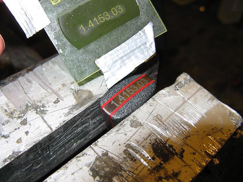

So Mädels,
nachdem ich gebeten worden bin ich könnte mal ein Tutorial übers "Logo ätzen mit Schablone" machen, hab ich mich vorhin kurz in die Werkstatt begeben und kurz eine Klinge geätzt.
Keine Angst, ist wirklich ganz einfach und auch nicht sehr teuer.

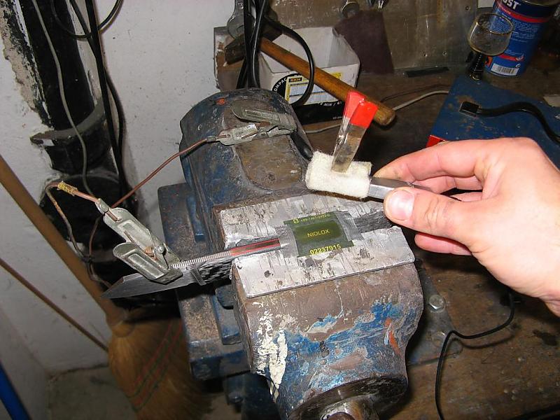

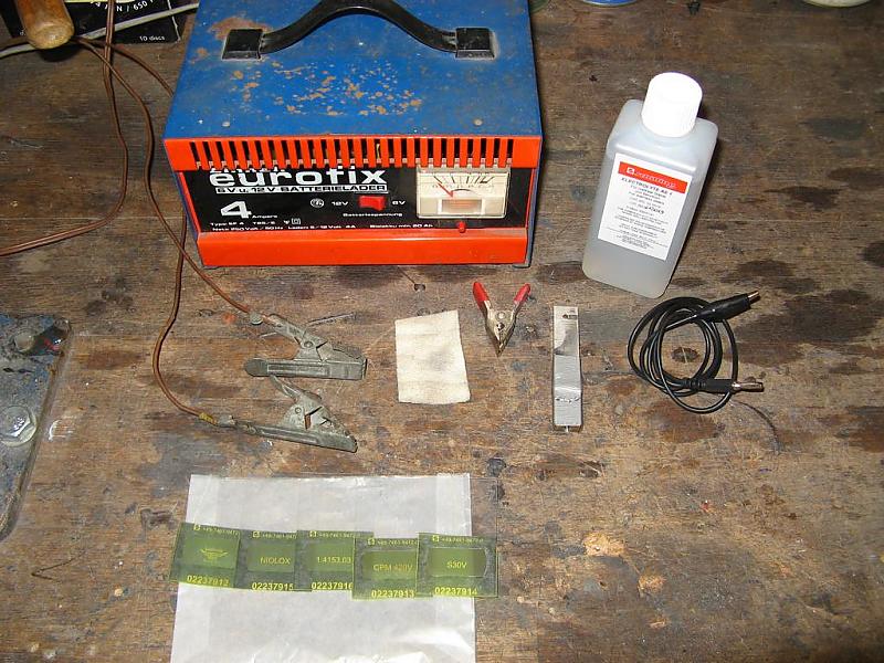

Ihr braucht wie auch schon in anderen Threads beschrieben:
1 Autobatterieladegerät
1 Stück Edelstahl
1 Kabel mit Krokoklemme und Stecker
125ml Elektrolytflüssigkeit
1 Stück Filz
1 Schablone
Schablone, Filz und Elektrolyt bekommt ihr bei Fa. http://www.marking-systems.de/
attachment.php
1.
Dann steckt ihr den Stecker von dem Kabel an das Edelstahlstück (ich hab ein Loch reingebohrt)
und die andere Seite verbindet ihr mit der Krokoklemme am Minuspol vom Ladegerät.
Vorne um das Stück Edelstahl wickelt ihr den Filz (Ich klammere es immer fest) und befeuchtet diesen mit der Elektrolytflüssigkeit
2.
Den Pluspol vom Ladegerät klemmt ihr ans Messer.

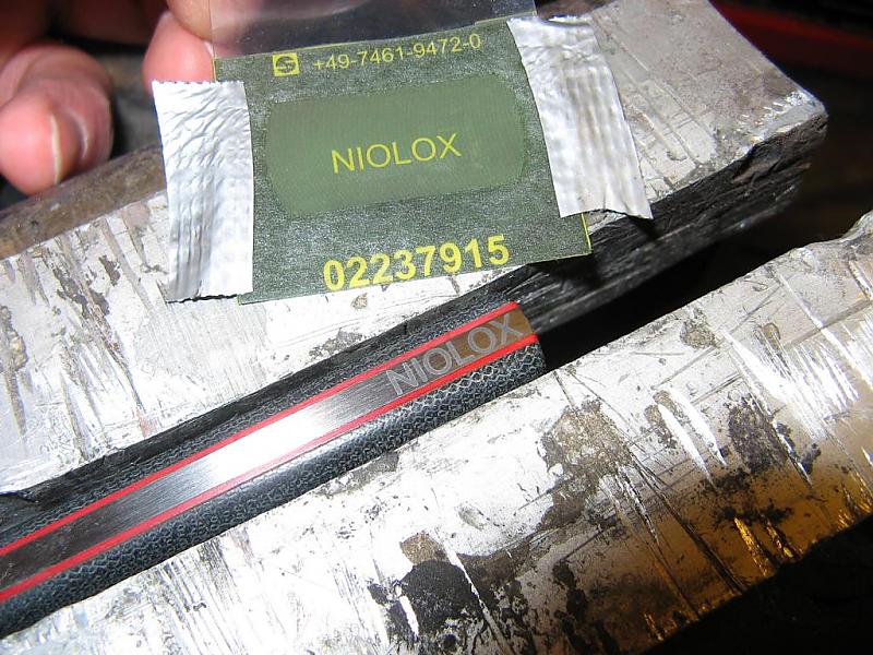

3.
Die Schablone setzt ihr auf die Stelle an der ihr die Ätzung haben wollt, ich fixiere immer mit Panzertape
attachment.php

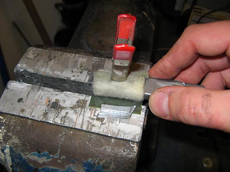

4.Dann steckt ihr das Ladegerät in die Steckdose und drückt das Stück Edelstahl mit Filz leicht auf eure Schablone. Ich halte immer 8 Sekunden. Dann kommt ihr auf folgendes Ergebniss....
attachment.php

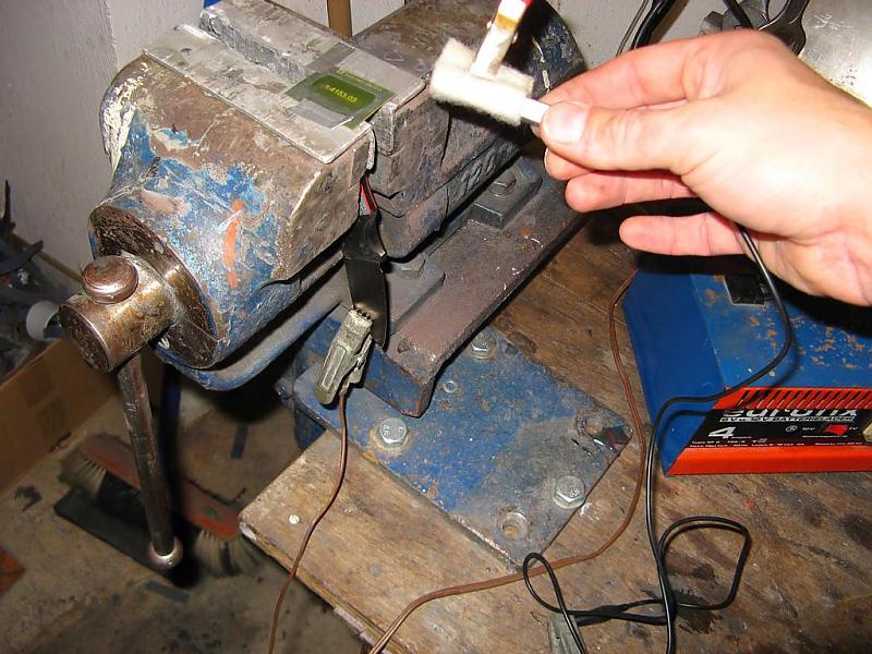

Jetzt nochmal im Schnelldurchlauf an der 2. Stelle am Messer
1. Edelstahl mit Filz an Minuspol
2. Pluspol ans Messer
3. Schablone Fixieren
attachment.php
4. Befeuchteten Filz auf Edelstahl leicht auf die Schablone drücken.
attachment.php

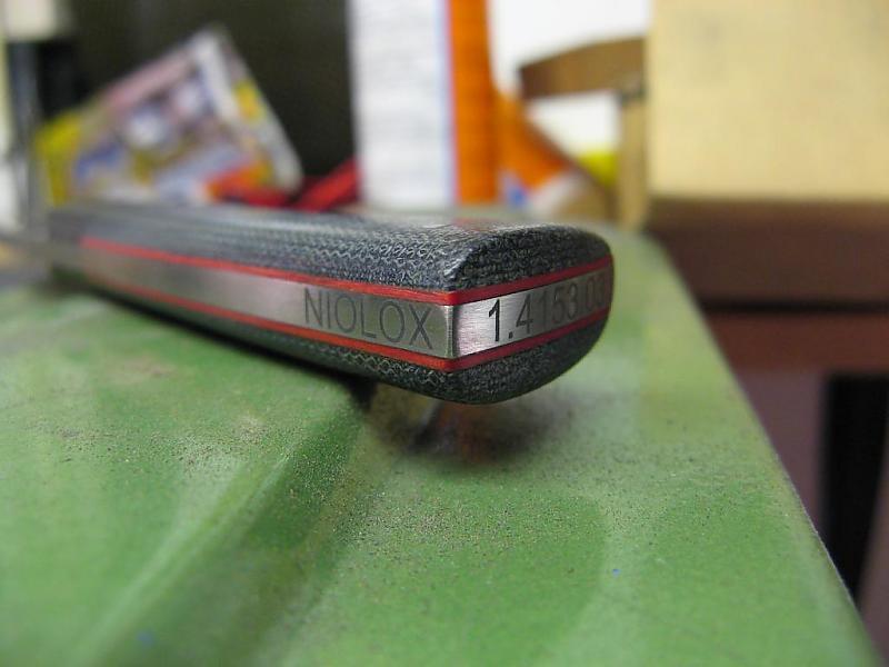

5. Fertig
attachment.php
attachment.php

Schaut gut aus. Kann man die Folien selbst machen?
Da steht "Alles was fototechnisch möglich ist". Ich vermute die werden belichtet und dann entwickelt. Könnte man auch zu hause machen!?
G.
Hallo Jungs!
Mit diesen Schablonen kann man so ca. 50-100 Ätzungen machen. (Nicht zu lange drauf bleiben damit die Schablone nicht überhitzt wird)
Die Schablonen werden phototechnisch (repro---als .jpg, bmp, tiff usw.)mit einem feinmaschigen Sieb hergestellt. Selber machen lohnt sich nicht ---sind nicht so teuer.
Besser wäre es ein Netzteil mit Umschaltung Gleich--Wechselspannung. Mit Gleichspannung trägt man Material ab und mit Wechselspannung wird das Logo dann schwarzgefärbt. (Ich habe einfach ein Steckernetzteil (12V, 2A) dementsprechend umgebaut (Kippschalter für Gleich und Wechselspannung.
Als Elektroden eignet sich Edelstahl, aber besser wäre noch Graphit wegen der Schwarzfärbung mit Wechselstrom.
Hoffe meinen Beitrag dazu geleistet zu haben.
Grüsse
Klaus

Servus zusammen,
man sollte anstatt etliche Sekunden draufzuhalten immer nur ca. 1-2 Sekunden ätzen und dann einige Sekunden (5-10) pausieren, da das Material an den Rändern ziemlich heiss wird.
Die Ätzfolie wellt sich durch die Hitze auf, und das Ergebnis wird beim nächsten mal schlechter.

5. Muss die Elektrolyte Flüssigkeit nur auf dem Filz aufgetragen werden oder auch unter der Schablone bzw. wie viel muss aufgetragen werden, also so das der Filz fast tropft?
-Der Filz wird mit Elektrolyt benetzt, man kann aber auch zusätzlich die Schablone leicht befeuchten, damit sie besser auf dem Werkstück klebt. Es genügt den Filz leicht zu tränken, Elektrolyt soll nicht von selbst heraustropfen.
6. Kann man die Schablone auf festkleben oder verbrennt das Plastik von dem Klebesteifen?
-Die Schablone kann festgeklebt werden, Der Klebestreifen wirkt dann als Isolator.
