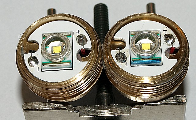

Ich hatte mich gewundert, warum das verklebte Modul etwa 10% mehr Lichtleistung hatte, bei sonst identischen elektischen und thermischen Meßwerten.
Nach dem Öffnen des verklebten Moduls ließ sich erkennen, daß die Cree Led mit einem blauen Marker gekennzeichnet worden war. Möglicherweise ein "spezieller" Kundenservice von Lumens Factory.
