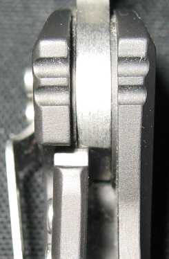

Also jetzt werde ich doch nervös. Bei meinem MSE (die stonewashed Normalversion ohne Camo) liegt der Liner max.25% seiner Breite auf der Rampe. Ist das normal?
Hab mal ein Bild beigelegt.

dann ist deins kaputt... :D :D :D
mal ernst beiseite, da hast du einen ausreisser in's positive. den lock (sieht auf dem foto aber eher nach 50 % auflage aus) kannst du mit dem daumen aber sicher noch um einiges nach innen schieben, oder?

(Also, wenn ich die Stärke des Washers wegrechne, sind es ca. 25%, vielleicht etwas mehr.)
Ja, nach innen schieben geht. Bis der Liner ca. 50% seiner Stärke auf der Rampe liegt, dann ist Schluß.
Wie sollte denn der Liner jetzt idealerweise stehen, wenn man das MSE normal aufmacht?
Wird der Liner bei meinem mit der Zeit nicht innen wandern?
Servus achlais
die meisten locks stehen nach normalem öffnen bei 60 % bis 80% ihrer breite auf, manche etwas mehr, manche etwas weniger.
eine "ideale" stellung gibt es nicht, zuverlässig verriegeln tun sie alle.
eins von den allerersten mse's in d habe ich mir damals eingeclipt und bis heute fast täglich benutzt. da steht der liner noch an der selben stelle, wie am ersten tag, nix wandern.
