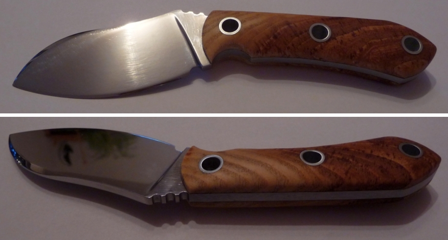

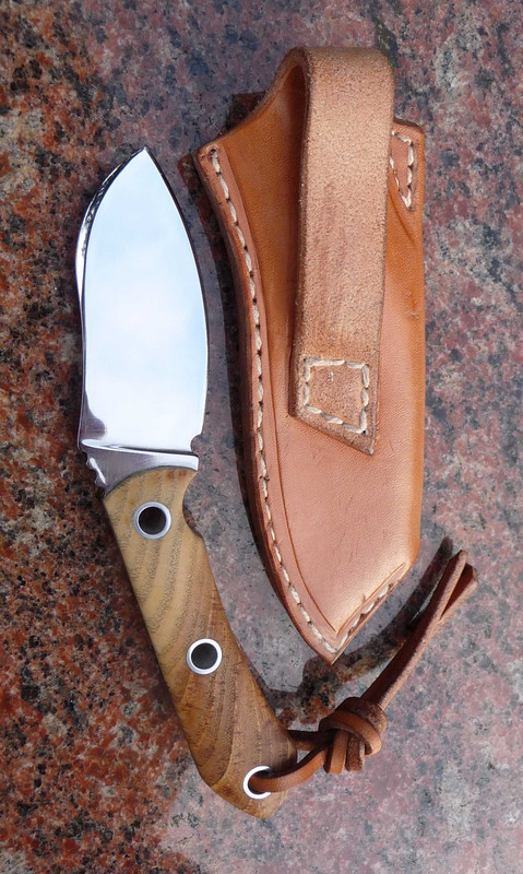

Making of: von der Astschere zum 3-Finger-Messer

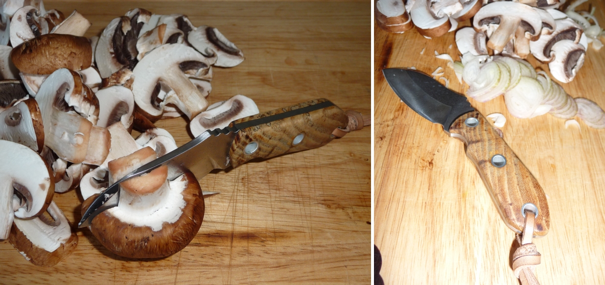

Heute durfte das Astscheren-Messer mal in die Küche und hat sich beim Champingnons und Schalotten zerteilen wirklich gut geschlagen :)
Viele Grüße,
corax

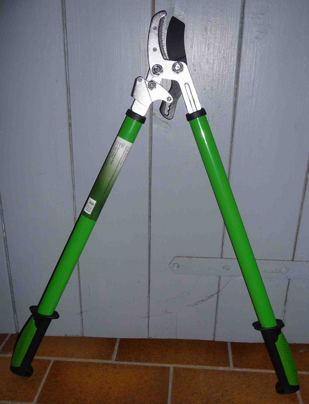

da ja Kollege Corax ( von mir nur noch "The Brain" genannt;) ) offen zur vielfachen Nachahmung aufgerufen hat, habe ich etwas recherchiert.
Nach längerer Suche habe ich ein Gerät gefunden, das Corax-Referenzstück recht nahe kommt.
Da ich hier nicht auf +*+*+*+* verlinke , zeige ich den Link zur Firma die die "Ratschen -Astschere- Amboss" für 8,99€ im Angebot hat.
Gibt es imho nur komplett:rolleyes:.
Luftauges Tip mit den Ersatz-Klingen war auch sehr hilfreich:super:- es tummeln sich auf dem
Ersatzteilmarkt viele andere interessante Klingenformen.

Making of: von der Astschere zum 3-Finger-Messer - Teil 2
vor einiger Zeit hatte ich hier ein Messer gezeigt, dass ich aus einer defekten Astschere gebaut habe. Excalibur hatte sich dann freundlicherweise die Mühe gemacht ein Astscherenmodell ausfindig zu machen mit dem als Ausgangsmaterial ein Nachbau des gezeigten Messers möglich sein sollte (#23). Das Nächste Bild zeigt diese preiswerte Astschere, die man ohne ein schlechtes Gewissen haben zu müssen nach Lust und Laune umgestalten kann.

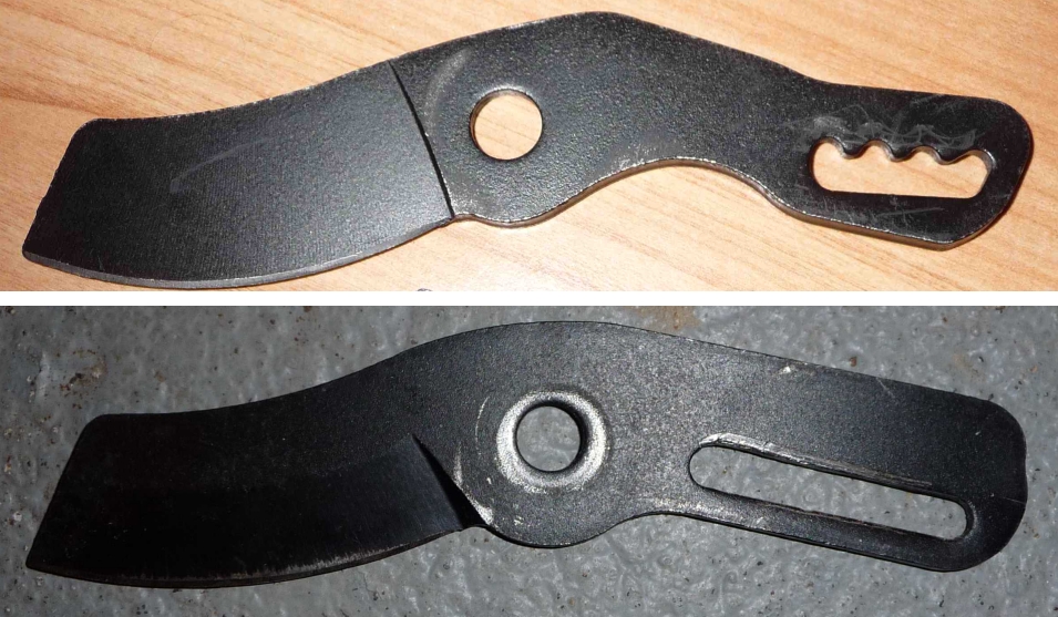

Anhand des ausgebauten Messers (Bild oben) lässt sich erkennen, dass die Klingenform zwar weitestgehend mit der von mir ursprünglich verwendeten Klinge (Bild unten) übereinstimmt, die Griffform allerdings deutlich abweicht. Besonders gut an diesem Rohling gefällt mir der rückenhohe Flachschliff.

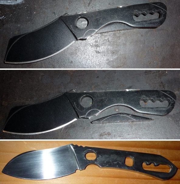

Wegen der Form des Griffstücks fällt die Griffgestaltung etwas komplizierter aus. Da der Griff durch die Ausbuchtung in der Mitte sehr schmal ist, habe ich diese mit einem Stück, dass ich zuvor vom Rücken abgesägt habe durch verschweißen aufgefüllt.
Nach weiteren Arbeitsschritten, die im Wesentlichen den oben gezeigten entsprechen, entstand dann dieses zweite Astscherenmesser.
Hier noch die Maße, die geringfügig größer ausfallen als beim ersten Astscherenmesser:
Länge (gesamt): 155mm
Länge (Klinge): 70mm
Klingenhöhe: 28mm
Klingenstärke: 3,5mm
Gewicht: 78g
