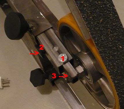

Wie hast du denn eigentlich deine Bandlaufeinstellung gelöst?
Ich kann auf den Bildern keine Vorrichtung erkennen.
Die Spurlauf Geschichte hab ich ganz einfach gelöst:
Nr 1 ist die Achse, Schraube normal angezogen, der Achsträger Nr 3 kann seitlich bewegt werden.
Nr 2 ist die Einstellschraube die justiert.
Am besten an die obere Rolle machen, so musst du nicht bei jedem neuen Einsatz eine Spurlaufkorrektur machen.
Gruss Bobby
Hi,
Danke für deine Mühen, aber so ganz klar ist mir das noch nicht.
Die Schraube auf der du die (1) geschrieben hast, welche Aufgabe hat sie genau? Ich sehe nämlich keine Mutter ect. hast du ein Gewinde in die Vierkant Stange geschnitten?
Du sagst mit der Nummer (2) machst du die Feinjustage. Wodurch wird denn der Achshalter gehalten? Es gibt ja auf der anderen Seite keine Schraube die da dagegen drückt oder?

Jaaa jetzt begreife ich das ganze ;)
