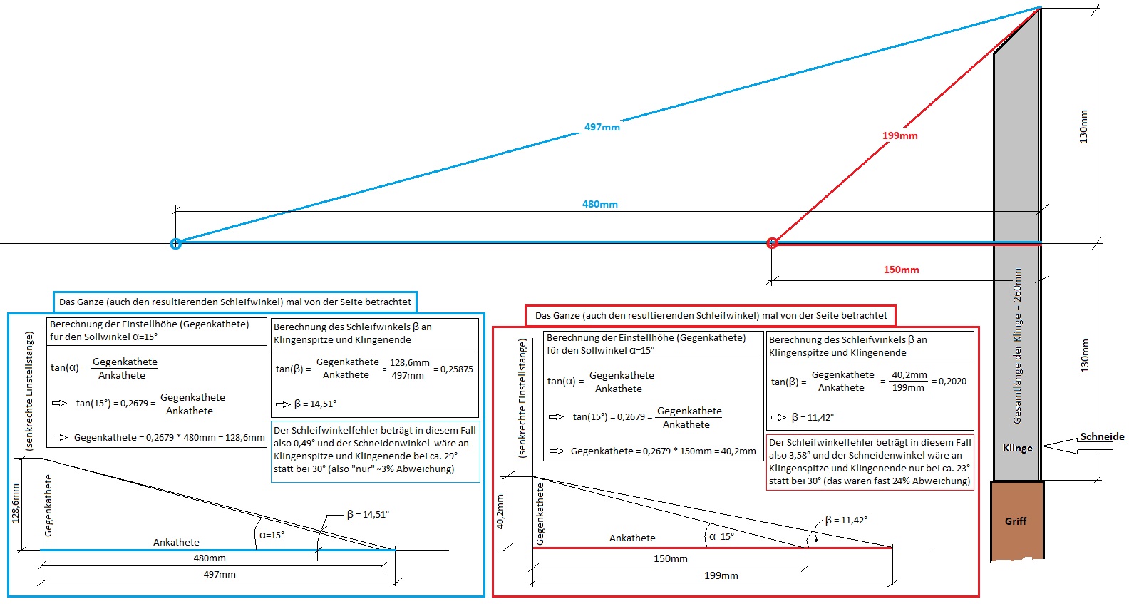

Hier dann also die mathematischen Grundlagen, die zur Berechnung und Minimierung der Winkelfehler herangezogen wurden:
Welche Fehler entstehen überhaupt und wodurch entstehen sie?
1. Winkelfehler durch zu kurzen Abstand zwischen Drehpunkt des Schleifarmes und Messerschneide
Erklärung dazu am besten anhand eines konkreten Beispiels:
Die Klinge meines längsten Küchenmessers hat eine Länge von 260mm (gerade Linie von der Spitze zum Schneidenende) und ich möchte einen Soll-Schleifwinkel von α = 15° anbringen.
Wenn die Klinge mittig gespannt wird, reicht zur Fehlerberechnung die Betrachtung von nur einer Seite da auf der anderen Seite der Fehler in gleicher Größe auftritt. In meinem Beispiel konzentrieren wir uns auf die Klingenspitze.
Da ich keinen Apex, Ruixin o.ä. besitze, habe ich bei diesen Geräten den kürzesten Abstand zwischen Drehpunkt des Schleifarms und Messerschneide auf 150mm geschätzt (waagerechte rote Linie im Bild1).

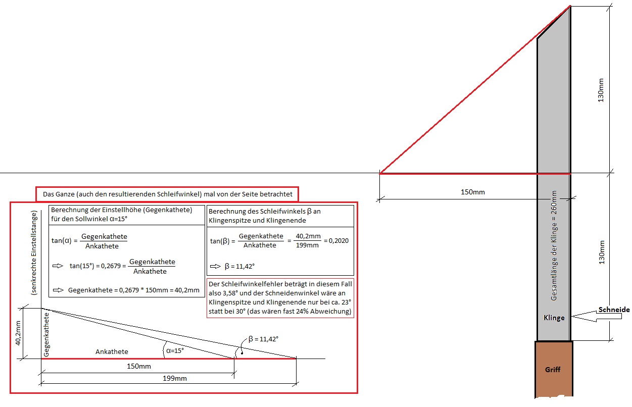

Zur Berechnung des Winkelfehlers brauchen wir nun erst einmal die Länge der anderen roten Linie (vom Drehpunkt des Schleifarms bis zur Messerspitze).
Dazu reicht der Satz des Pythagoras -> Diese Länge beträgt also ~199mm [Wurzel aus (150² + 130²)].
Die weitere Berechnung habe ich im folgenden Bild veranschaulicht (siehe roter Kasten):
Daraus ergibt sich also ein Schleifwinkelfehler von 3,58° (Soll=15° / Ist=11,42°) und mein Messer hätte an der Klingenspitze und am Klingenende einen Schneidenwinkel von nur ~23° (statt 30°).
Und das ist eine für mich zu hohe Abweichung und damit nicht akzeptabel!
Schauen wir uns das ganze nun bei meinem Eigenbau an.
Dort kann ich den Abstand zwischen Drehpunkt des Schleifarms und Messerschneide bis 480mm erhöhen (und bin nicht an die ca. 150mm der Gebr. Ruixin gebunden). Rechnen wir also mal mit diesen 480mm:
Skizziert habe ich das in Bild2 mit den blauen Linien. Erst einmal brauchen wir wieder die blaue Diagonale, und nach Pythagoras ergibt sich eine Länge von 497mm [Wurzel aus (480² + 130²)]
Die weitere Berechnung habe ich im folgenden Bild veranschaulicht (siehe blauer Kasten):
Daraus ergibt sich also ein Schleifwinkelfehler von 0,49° (Soll=15° / Ist=14,51°) und mein Messer hätte an der Klingenspitze und am Klingenende einen Schneidenwinkel von nur ~29° (statt 30°).
Und das ist (zwar nicht perfekt, aber) für mich durchaus zufriedenstellend!
(Hier wäre zum Vergleich mal eine Betrachtung der Winkelfehler bei z.B. Nowi-Systemen durch das Gelenkspiel interessant – aber dazu kann ich leider nichts sagen)

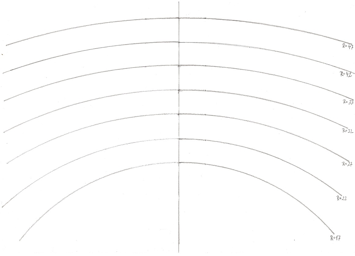

2. Winkelfehler durch die Form der Schneide
Im ersten Punkt haben wir ein Messer mit gerader Schneide betrachtet und dabei sozusagen das „Worst-Case-Szenario“ berechnet.
Tatsächlich sind unsere Messerschneiden aber meist konvex abgerundet, d.h. der Winkelfehler an Klingenspitze und -ende wird noch kleiner als oben berechnet – ich denke, das leuchtet ein!?
Dazu möchte ich gern den Einfluss der Schneidenform hinsichtlich ihrer Radien betrachten.
Dazu erst einmal eine Skizze der verschiedenen „Schleifradien“ meines Eigenbaus:
Vor dem Schleifen lege ich jetzt mein Messer auf diese Schablone und versuche, die Kreislinie zu finden, die am ehesten dem Schneidenverlauf meines Messers entspricht.
An dieser Position befestige ich dann erst meinen Drehpunkt für den Schleifarm und spanne dann die Klinge so ein, dass sie möglichst nah an der gewählten Kreislinie verläuft.
Je geringer die Abweichung des Schneidenverlaufs von der Kreislinie, desto geringer der Winkelfehler!
Bei Deckungsgleichheit von Messerschneide und Kreislinie gibt es keinen (in Worten: Null) Schleifwinkelfehler.

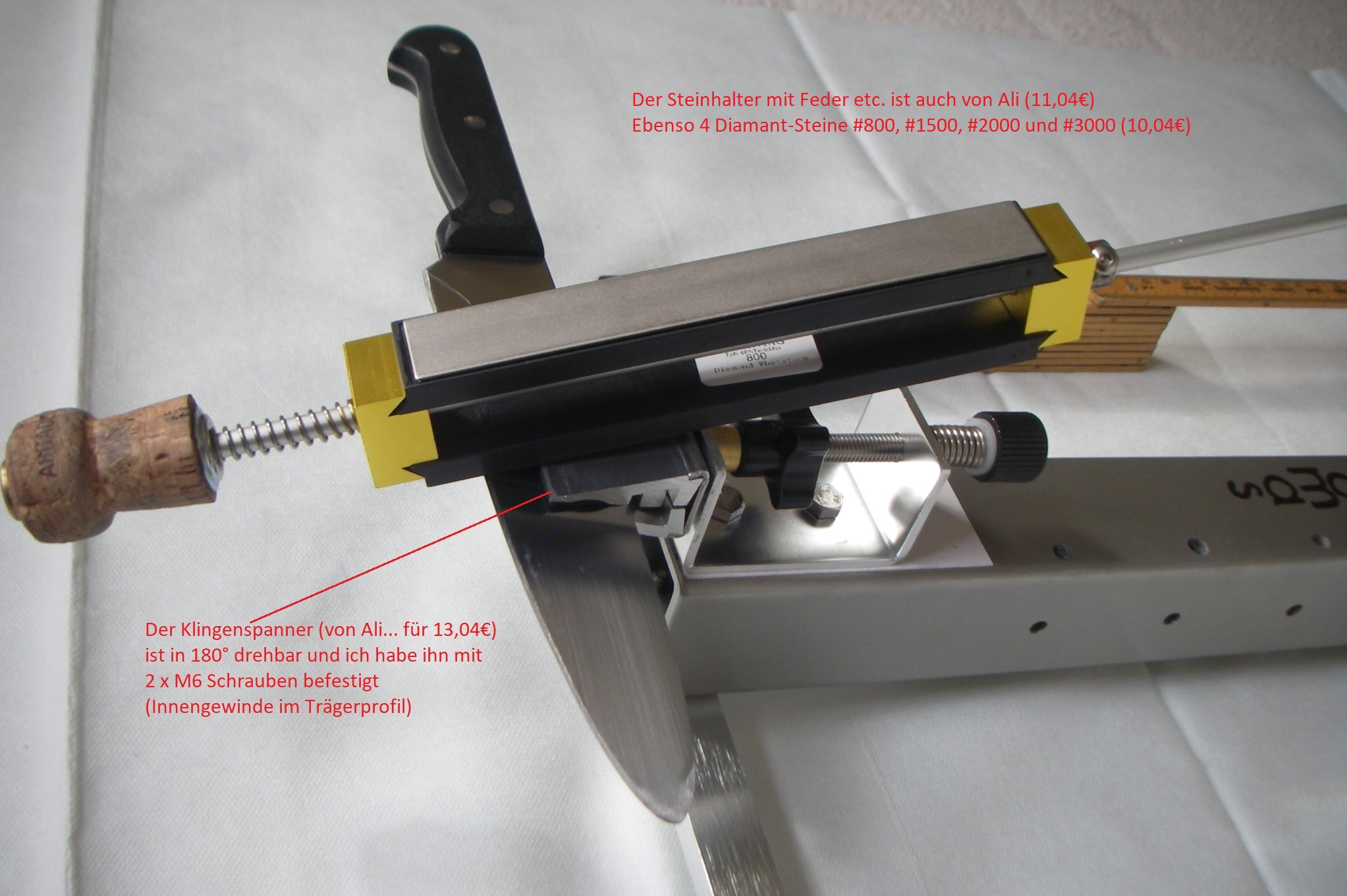

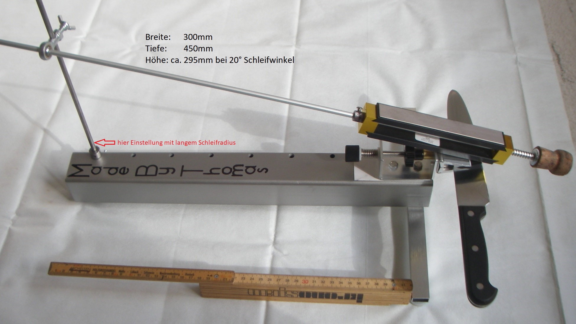

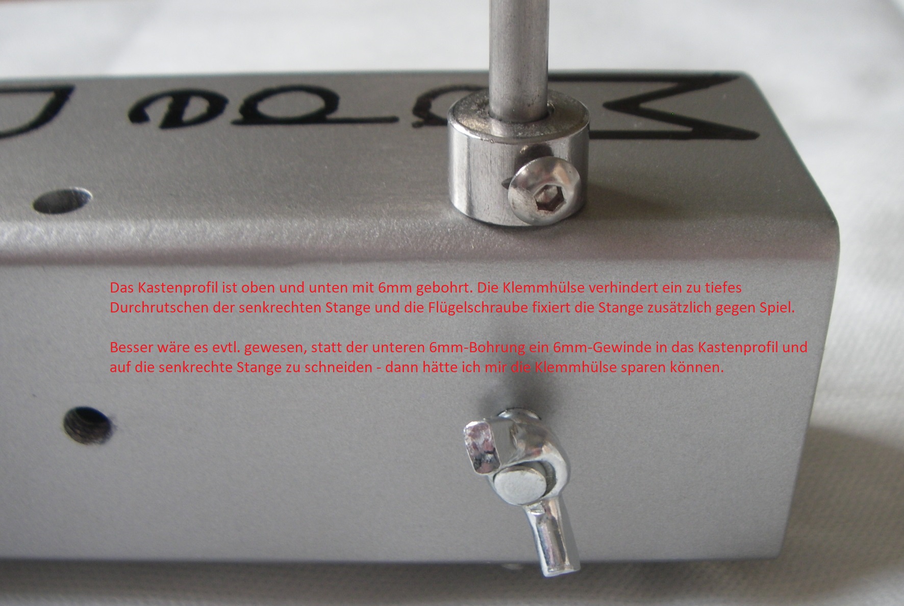

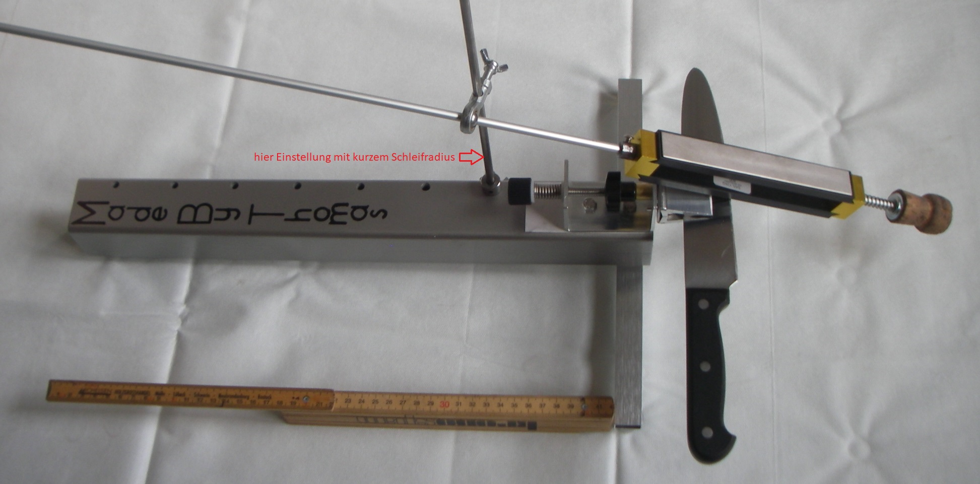

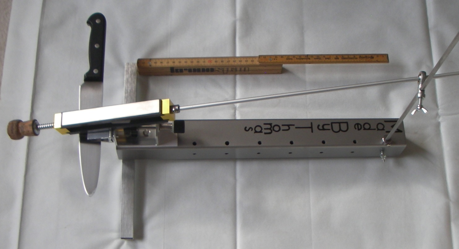

So, da das Einstellen der fremdgehosteten Fotos gut geklappt hat, kann es mit meinem Eigenbau weitergehen:
Einen Wicked-Edge, Apex Edge-Pro bzw. deren Klone habe und hatte ich nie weil mir der Abstand zwischen Drehpunkt und Messerschneide immer schon zu kurz und die Geräte an sich ziemlich wackelig erschienen sind.
Also war Eigenbau angesagt, und zwar aus allem was das "Materiallager" so hergibt. (Und als gelernter DDR-Bürger gibt es das her ;))
Lange Rede kurzer Sinn: das meiste hatte ich noch liegen - die zugekauften Teile sind markiert:
Hier die meist selbsterklärenden Fotos mit ein paar zusätzlichen Kommentaren:
Gesamtansicht mit einem alten Küchenmesser:
Hier noch mal die Gesamtansicht mit Einstellung auf kurzen Schleifradius:
Das ganze noch von der anderen Seite:

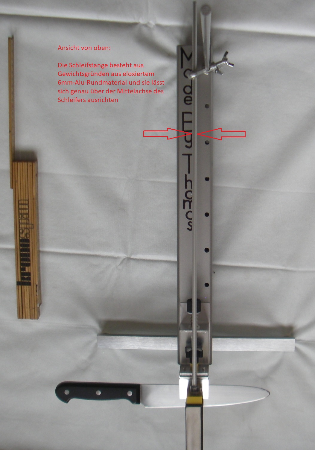

Und hier von oben:

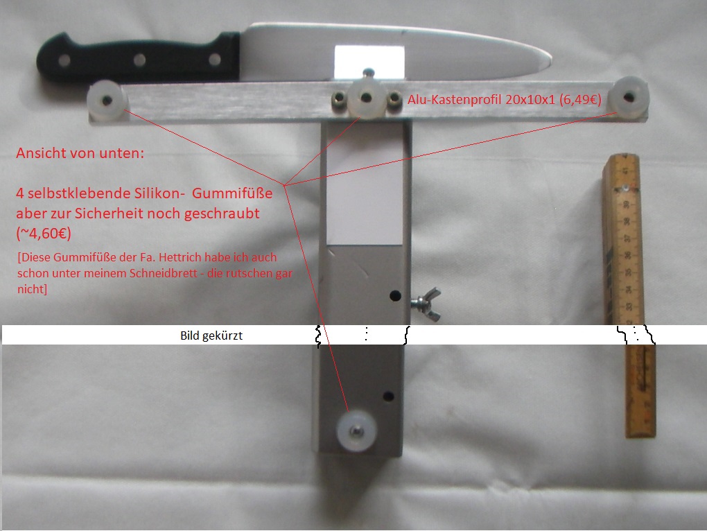

Und hier von unten:

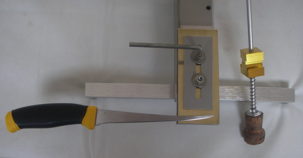

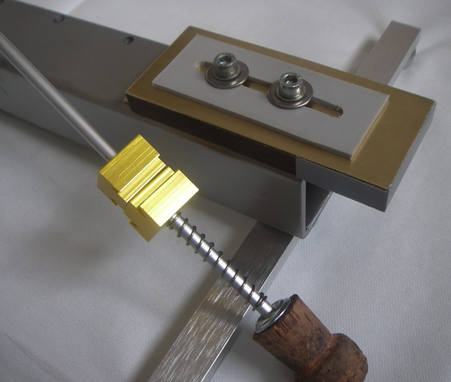

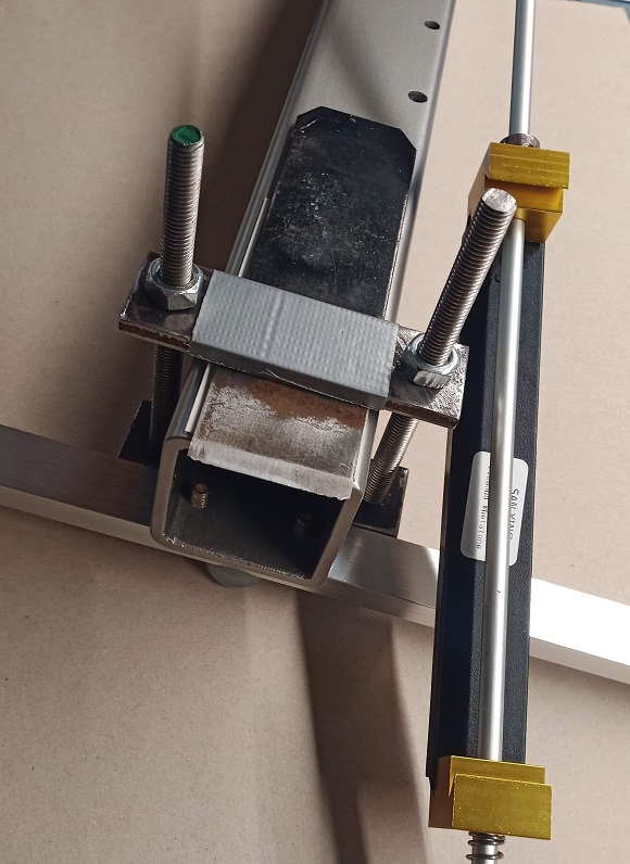

Einspannung der Klinge:

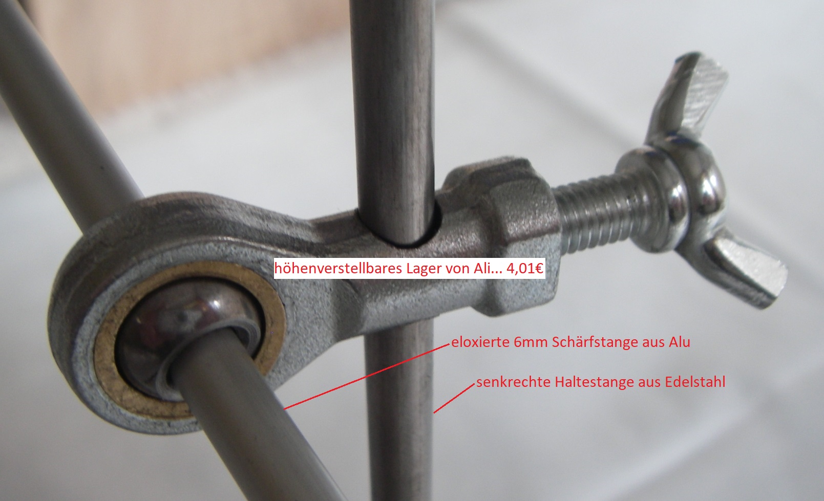

Der "Dreh- und Angelpunkt":

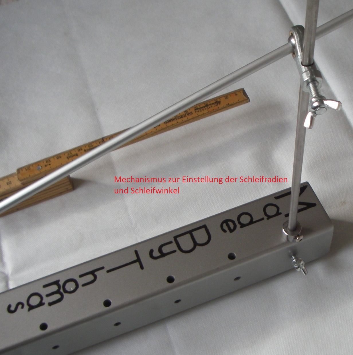

Mechanismus zum Einstellen verschiedener Schleifwinkel und -radien (abgestuft alle 50mm):
Und dat janze noch ma von dichten, wa:
Soweit erst einmal dazu. Ich hoffe, die Bilder sind aussagekräftig genug. Wenn nicht, bitte fragen!

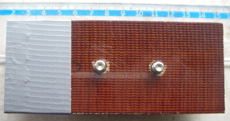

Das Grundgerüst ist ein Kastenprofil 50x50x5, das ich noch liegen hatte. An "Maschinen" hatte ich lediglich eine Ständerbohrmaschine zur Verfügung - insofern fielen Drehen, Fräsen, 3D-Druck etc. für mich flach. Alle notwendigen Handwerkzeuge hatte ich natürlich.
Noch etwas zu den Vorteilen gegenüber der o.a. Marken und ihrer Klone:

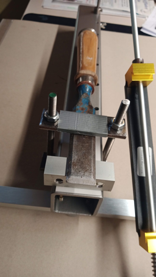

Wenn ich den Klingenhalter abschraube (2 x M6 Schraube), habe ich eine plane Spannebene, auf der ich leicht z.B. Hobelklingen und Stecheisen schärfen kann. Dazu habe ich mir noch fix einen Klemmhalter gebaut (siehe folgende Fotos):

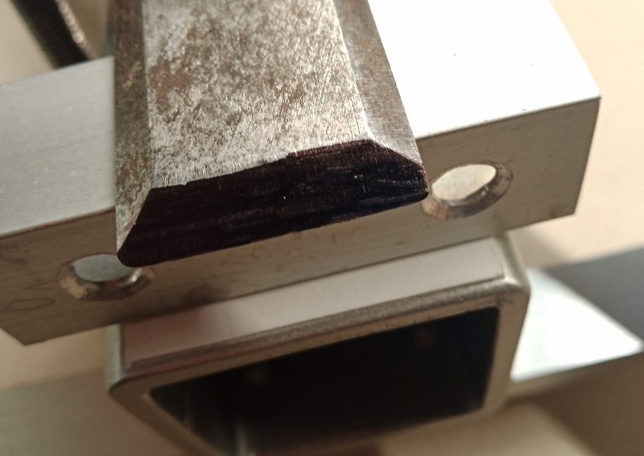

Hobelklinge:
Stecheisen:

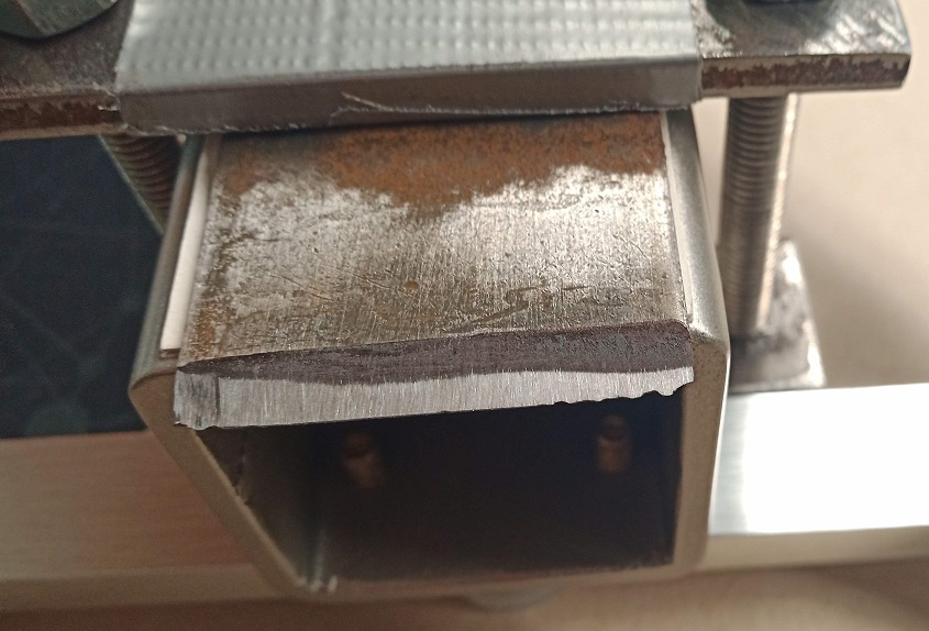

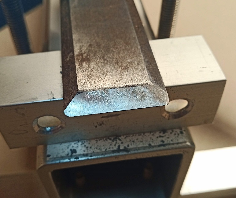

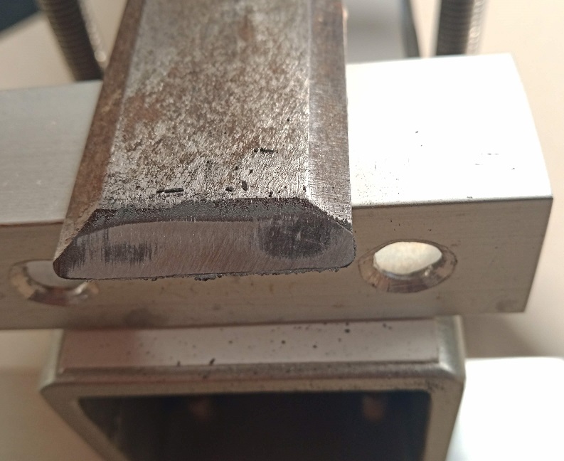

Gestern ist meine neue Schleifvorrichtung nun endlich fertig geworden und natürlich habe ich gleich mal probiert:
An der Hobelklinge habe ich schon nach kurzer Zeit gesehen, dass die erst mal auf den Bankstein muss :D:
Und am Stecheisen dann mal mit Edding geschwärzt:
erste Erfolge:
und plane Fase:

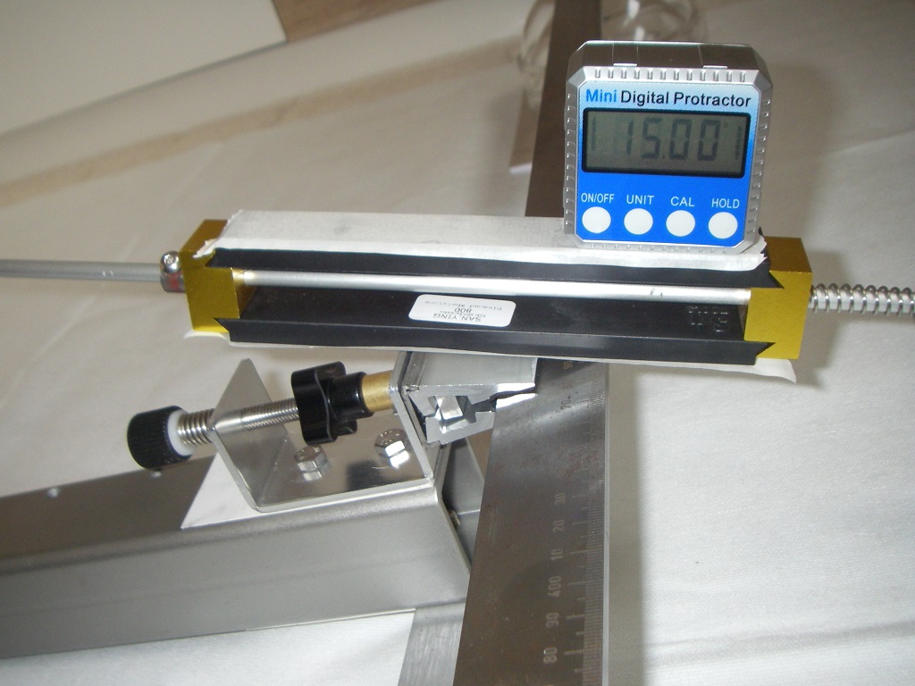

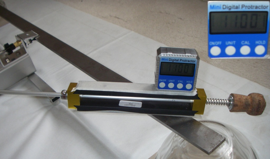

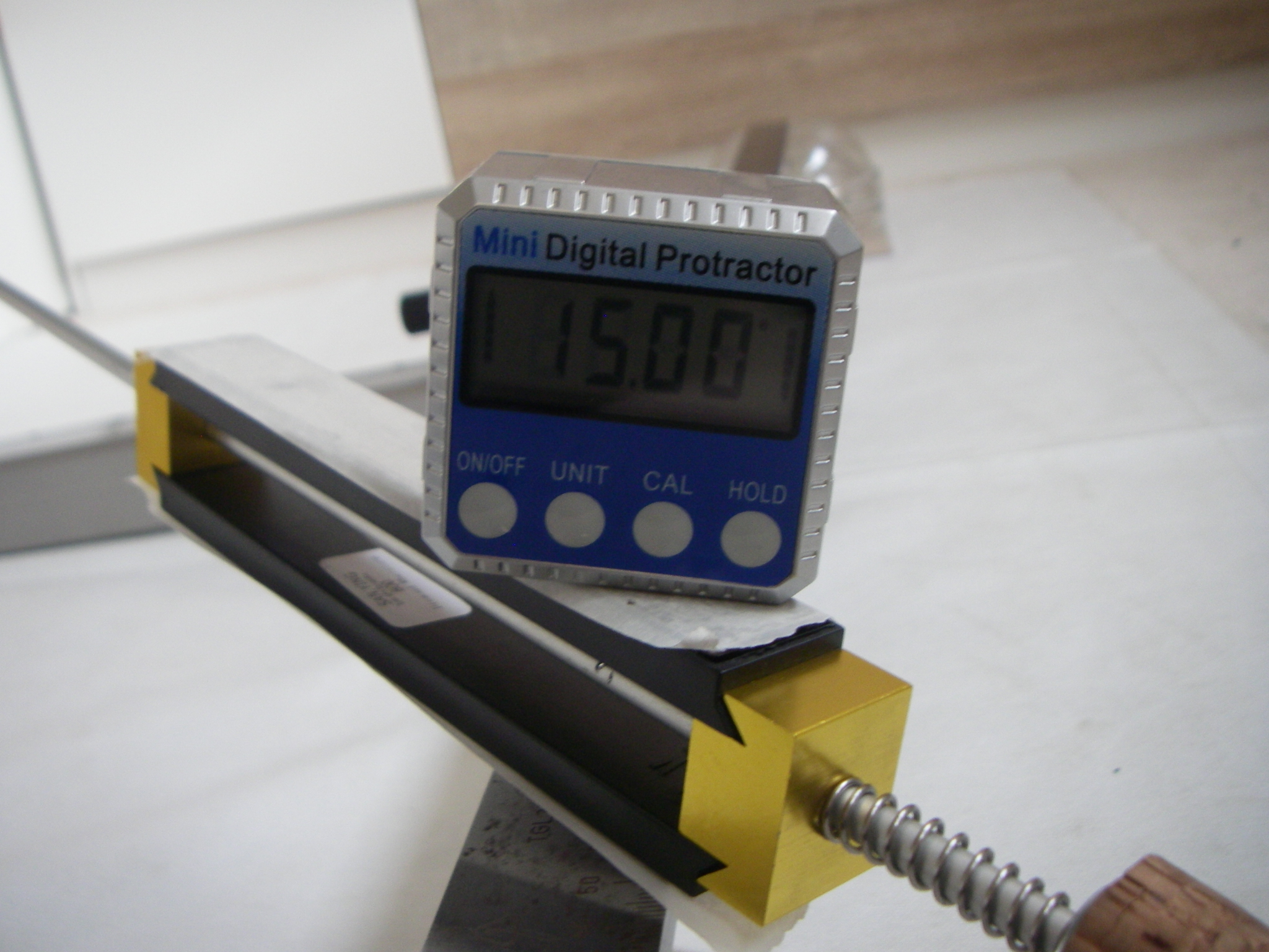

Moin @ all
Da ich gestern mit meiner Theorie zu „Winkelfehler an einer geraden Messerschneide“ so schön mit Enthusiasmus und viel Anlauf einen Flachköpper in den Matsch hingelegt habe, hieß es dann für mich also: aufstehen, Nase putzen, Krönchen richten, weitermachen…
Ich hatte, ehrlich gesagt, noch nie etwas davon gehört oder gelesen, dass der Schleifwinkel sich auch bei seitlicher Auslenkung des Schleifarms nicht ändert. Und mein Gehirn brauchte tatsächlich etwas, um das zu begreifen – Danke nochmal an die hiesigen Missionare, die mich erleuchteten ;).

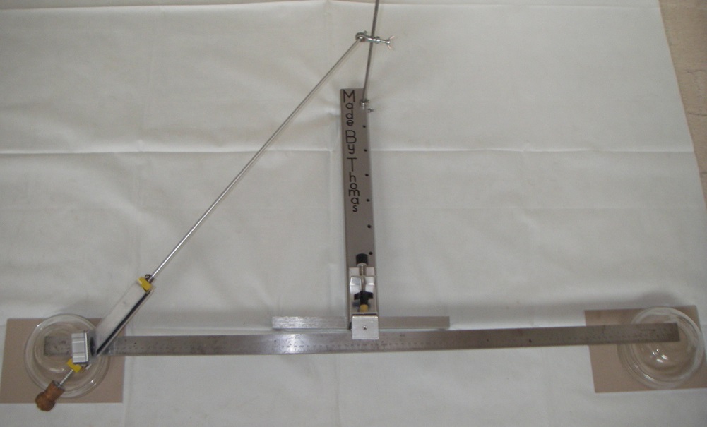

Für Interessierte habe ich es hier nochmal in Bildern festgehalten, die den Zusammenhang recht gut erklären wie ich finde. Dazu habe ich eine 1000mm lange "Klinge" in mein System gespannt und mich mit meinem digitalen Winkelmesser und dem Fotoapparat bewaffnet...
Das erste Foto zeigt meinen "Versuchsaufbau" von oben. Die Schleifsteine habe ich mit Malertape abgeklebt (nicht dass hier noch einer Tränen in die Augen kriegt ;)).
Meine "Klinge" ist ein 1m langes Lineal (1000x30x5) und wurde mittig gespannt:
Anschließend habe ich mittig den "Schleifwinkel" auf 15° eingestellt:
Als nächstes dann den Schleifarm maximal seitlich ausgelenkt und siehe da... der angezeigte Winkel des Schleifarmes verringert sich auf lediglich 11°.
Und das ist der von mir in #1 fälschlicherweise postulierte Schleifwinkelfehler :)jammer:)
Zur korrekten Schleifwinkelmessung muss der Winkelmesser nämlich immer radial zur Schneide gedreht werden:
Und wenn man das macht... siehe da... da haben wir unsere 15° wieder (y):

@Loup de mer: Sehr schön finde ich übrigens von Dir das Bild mit dem Neigungsmesser (Bevelbox), wo Du zeigst, dass der Neigungsmesser immer radial zur Schneide ausgerichtet sein muss, um den korrekten Schleifwinkel anzuzeigen. Dies beweist sehr schön, dass der Schleifwinkel bei diesem System für gerade Schneiden immer konstant ist. Übrigens habe ich das mit dem Malerkrepp anfangs überlesen und mir ehrlich Sorgen gemacht, dass Du Deinem schönen Stahlmaßstab eine frische Schneide verpasst hast :eek:
Verblüffend ist natürlich auch die Erkenntnis, dass der Schleifwinkel für gerade Messer mit einem kreisbogenförmigen Bereich zur Spitze hin am gesamten Messer konstant bleibt, wenn beim Einspannen in der Klemme der bogenförmige Schneidenbereich auf dem passenden Kreis um den Fixpunkt des Schleifsystems liegt. Dies geht dann halt nur, wenn der Abstand der Klemme zum Fixpunkt variabel ist.

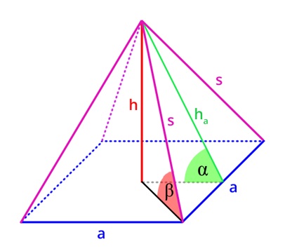

als weitere Anregung zum Nachdenken möchte ich einfach mal 2 geometrische Körper in den Raum "werfen".
1. für die gerade Klinge die Pyramide (Bildquelle: www.matheretter.de)
Hier wäre α der Schleifwinkel der Klinge wenn diese sich auf der Grundfläche an einer Mantelseite des Kegels befindet.
2. für die konvexe Klinge der Kegel (Bildquelle: www.matheretter.de)
Hier wäre σ der Schleifwinkel der Klinge wenn diese sich mit der Grundfläche an der Mantelseite des Kegels deckt.
Das ist das, was meinem heutigen Erkenntnisstand entspricht - liege ich richtig?

Moin,

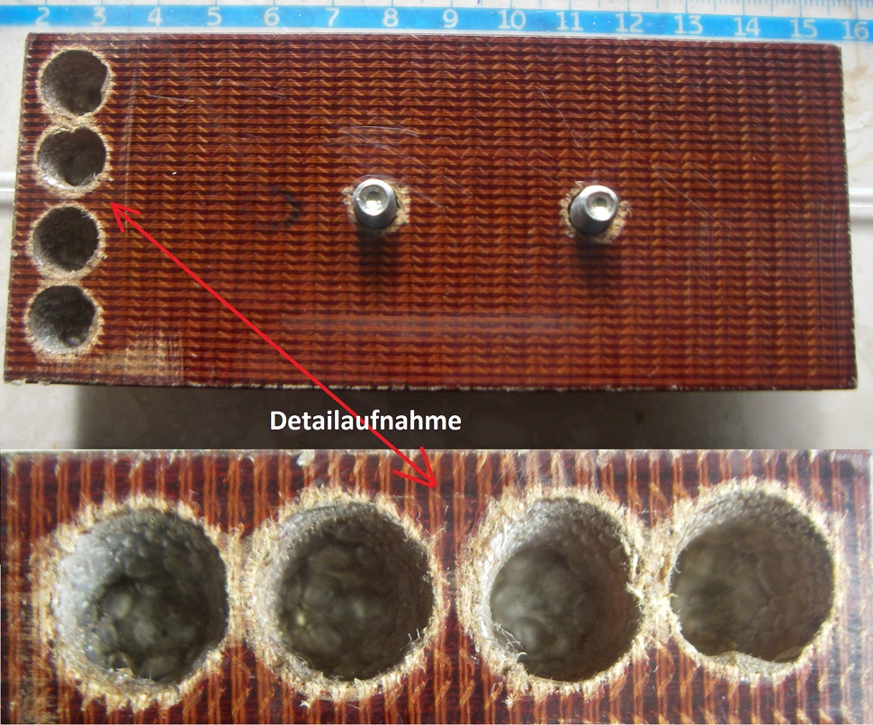

wie versprochen hier nun meine Messerauflage nach Art des Edge-Pro - passend zu meiner Schleifvorrichtung:
Als Grundmaterial hatte ich noch eine 12mm Novotex-Hartgewebeplatte liegen, in die ich meine 4 Magnete mit je 10mm Durchmesser einkleben wollte.
Dazu wollte ich ursprünglich nur 4 Sacklöcher á Ø10mm von der Unterseite bohren, so dass von oben alles schick bleibt.
Allerdings stellte sich heraus, dass mein größter Holzboher nur Ø10mm hat und die Magnete doch 1...2/10tel größer waren.
Das hieß dann also doch durchbohren und etwas ausfeilen. Hier ein Foto von der Unterseite mit schon eingeklebten Magneten:
(Ja ich weiß, das Material war etwas faserig und knapp 58 Jahre alte Augen können mit dem Bohrer auch nicht mehr so genau zielen 🤓)
Für eine bessere Reinigung habe ich dann die Bohrlöcher von unten noch mit Panzertape abgeklebt:
Um die nun von oben sichtbaren Magnet-Bohrlöcher abzudecken und eine ordentliche Auflagefläche für die Klingen zu schaffen, habe ich ein 0,5mm Messingblech plan aufgeklebt. Siehe kommendes Bild:
Den grauen, verschiebbaren Anschlag für die Klingenrücken habe ich aus einem Stück PVC gefertigt.
Die beiden Befestigungsschrauben stecken in genau den beiden Gewindlöchern, die sonst meine drehbare Klemmvorrichtung (s.o.) halten - also recht einfach und universell gehalten.
Vielleicht suche ich mir für die Längsverstellung des Schlittens noch zwei Rändelschrauben - mal sehen.
Und zum Schluss das ganze nochmal zusammengebaut von oben, zusammen mit dem Lieblings-"Küchenmesser" meiner Frau, einem sehr flexiblem Mora-Filetiermesser aus Sandvik-Stahl:
Man sieht ganz gut, dass die Magnete ihren Job machen (das Messer liegt nicht heimlich auf - ich schwöre)

- Auch das Schleifen von Hobelklingen und Stecheisen ist problemlos möglich (s.o.)
- Durch die Verstellung des Schleifradius kann ich besser auf die Form (Konvexität/Radien) der Schneiden eingehen
