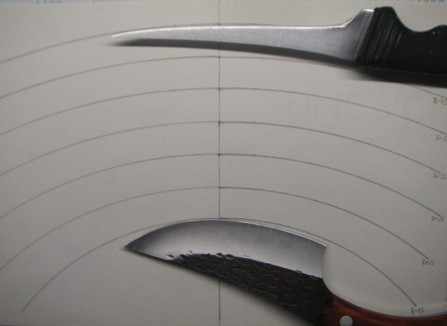

Meine Gedanken und meine Lösung zu Schleifwinkelfehlern und deren Minimierung
Sehr gute Beispiele.
Bei normalen EP Systeme und ähnlichem, gibt dann der Klingenradius den Schleifwinkel vor, wenn man nicht Führungpunkthöhe und Abstand variieren kann, wie bei deiner Konstruktion.
Da ich gestern mit meiner Theorie zu „Winkelfehler an einer geraden Messerschneide“ so schön mit Enthusiasmus und viel Anlauf einen Flachköpper in den Matsch hingelegt habe, hieß es dann für mich also: aufstehen, Nase putzen, Krönchen richten, weitermachen…
Ich habe mir ein ähnliches Gerät gebaut wie du, und bin dem gleichen Trugschluss aufgesessen wie du.
Nun ist alles klar geworden. Ich finde das gesamte Thema ist sehr lehrreich geworden.
Dein Aufbau gefällt mir sehr gut. Du hast das prima gelöst. Respekt!
