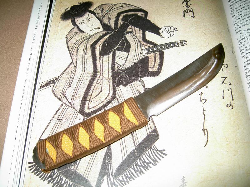

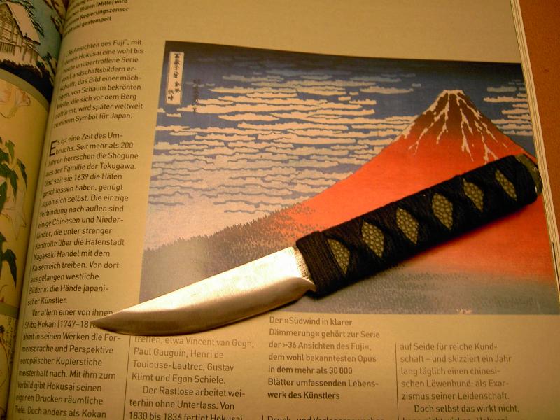

mal zwei von mir, die ich auch zeigen möchte:
4,4 mm 1.2363, convex auf Null geschliffen.
Huuuii, die sind aber echt ...scharf geworden, das kommt gut mit dem Rochenleder, auch die Klingenform passt, sieht echt edel aus!
:super:
chIntz
Hübsch. Vielleicht versuchst du ja auch mal einen etwas traditionelleren, also fast ohne Krümmung und mit weniger abruptem Schneidenverlauf.
So wie der:
http://www.seiyudo.com/TA-010305.htm
Ookami
PS: Im modernen Japanisch heißt es nur kaiken. Das "w" hat man weggelassen, ebenso wie bei Tokugawa Ieyasu (früher: Iyeyasu).:cool:
KAIKEN
mal zwei von mir, die ich auch zeigen möchte.....
Wenn Du die Wicklung so machst, wie es die Japaner machen, dann halten sie auch im Gebrauch. Bei Deiner Variante kann die Wicklung sich lockern und fällt dann gleich ganz auseinander.
Der Hinweis von OOKAMI zur Klingenform ist richtig und wichtig; durch eine weniger gebogene Form näherst Du Dich den japanischen Versionen an. Form follows function: ein KAIKEN war vorwiegend eine Stichwaffe (es gibt auch zweischneidige Versionen). Da benötigt man eher keine Biegung in der Klinge.

und wie machen die Japaner das?
Ich hab bevor ich die gebaut hab etwa zwei Dutzend Zeichnungen gemacht, auch mit geraderen Klingen. Das wird bestimmt irgendwann mal umgesetzt.

....und wie machen die Japaner das?.....
Wenn Du Dir mal einen Original-Griff anschaust, fällt Dir bestimmt auf, dass das Band wechselweise UNTER und ÜBER das jeweilige Gegenstück an jeder 'Kreuzung' gelegt wird.
Details kannst Du unter TSUKAMAKI.DE nachforschen.
Ein guter Griff hält ziemlich lange, das Wickeln ist aber eine Kunst, die man erlernen muss (in Japan ist das ein Handwerksberuf).
Zu den Klingen: auch hier solltest Du mal die Originalformen anschauen. Fast alle TANTO und die meisten KAIKEN haben einen annähernden Planschliff auf Null, kein SHINOGI und auch keinen balligen Schliff. Dafür sind die Rückenstärken gelegentlich beeindruckend, trotz der kleinen Klingen!
Es sind eben Stichwaffen, die nicht unbedingt feine Schneidenwinkel benötigen.

aah-so, ich werd beim nächsten drauf achten.
ich habe im übrigen nicht den Anspruch historisch korrekte Messer zu bauen, sondern was mir gefällt. deshalb werd ich beim convexen Schliff bleiben, ist sowieso der einzige den ich kann...

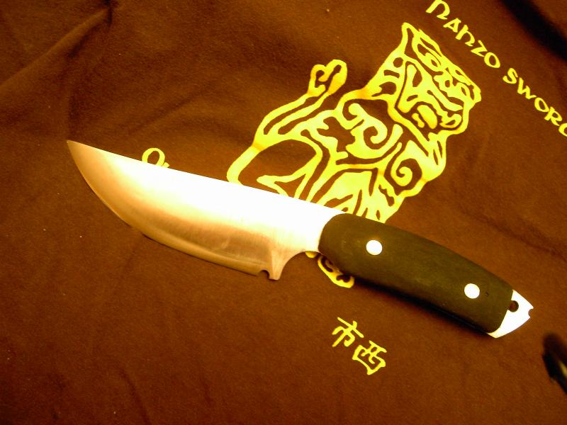

so aufwendig ist die Wicklung gar nicht, eine Strider-Wicklung ist viel aufwendiger.
im übrigen, ich kann auch anders.
Küchenmesser für Muttern

Der Auslöser Messer mit solch gewickelten Griffen zu machen war eigentlich, dass ich im Moment mit meiner Maschine keine kleinen Radien schleifen kann und es somit schwer wird Schalen anzupassen. Paracordwicklungen hängen mir zwischenzeitlich zum Hals raus. Ausserdem ist das halt was, dass nicht jeder ständig macht und man deshalb auch nicht so oft zu sehen bekommt.
Ich hatte erst Bedenken, weil die Messer keinen Handschutz in irgendeiner Form haben, aber nach ein paar Experimenten mit der Wicklung bin ich hellauf begeistert davon, denn die Griffe haben echt grip. Da rutscht man nicht so einfach ab.
Und um Sanjuro´s Einwand mal zu entkräften, Ich hab die Tsuka Ito so stramm gewickelt und dann verknotet, dass sie sich vermutlich erst lockert wenn sie durchgewetzt ist.
