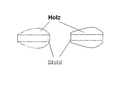

Letzter Punkt, die Griffschalen sehen mir noch ein wenig eckig aus, ich würde dem ganzen etwas mehr Kontur geben, sprich über die Fläche abrunden, entweder vom Stahl direkt aus oder mit einem leichtem Abstand, ich finde das macht dann mehr her.
Das war jetzt viel Text und ein paar Kritikpunkte aber du kannst dir sicher sein, dass ich dein Messer nicht schlecht machen will, es ist ein gutes Messer mit schönem Damast und für dein drittes wirklich gelungen :super:
Ich häng noch ein Foto an was ich meinte bezüglich der Griffschalen. Ich mache es übrigens immer auf die rechte Art.

Mit dem Griff muss ich dir recht gebe!! Der ist wirklich langweilig und auch eckig. Liegt aber überraschend gut in meinen großen Händen...
Bei meinen nächsten Messern werde ich den Griff ergonomischer Formen!
Freue mich sehr über so konstruktive Kritik und danke für die Mühe mit der Zeichnung!!:super:
