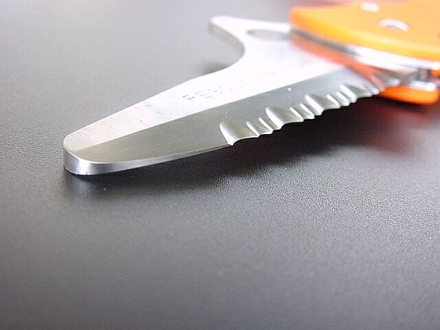

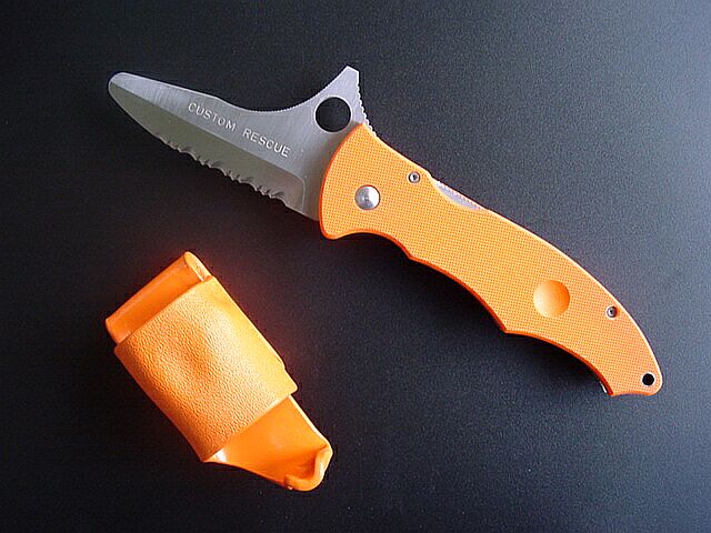

Hi,
ich hätte ein Custom Gebraucht!
für 190 €.. (Normaler Preis 290) hält alle Tests die es gibt Compression Lock ist sehr stabil Custom Made von Stefan Steigerwald
mit Holster mit der Rampe kannst du auch Scheiben einschlagen Spitze ist im vorderen Bereich stumpf.
Siehe Bilder
Gruß MM
