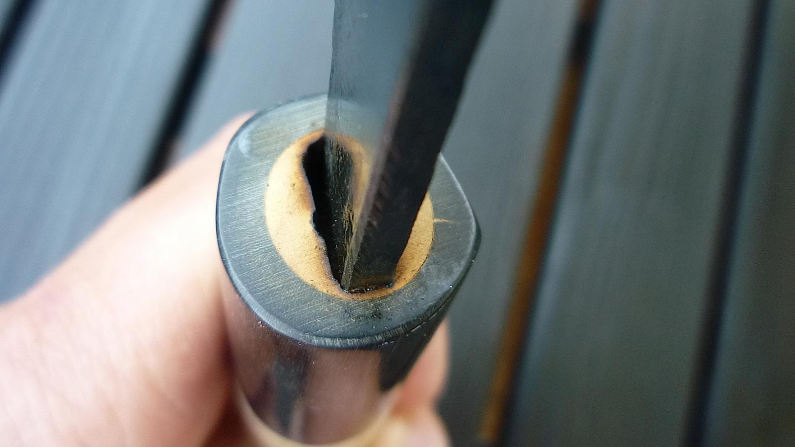

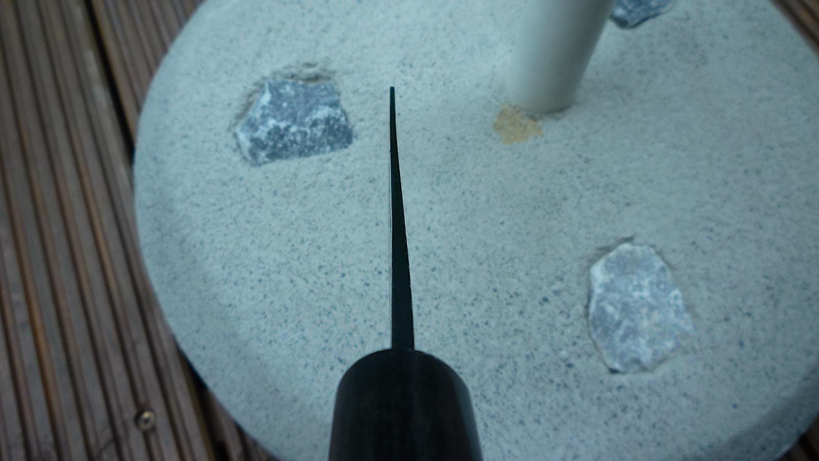

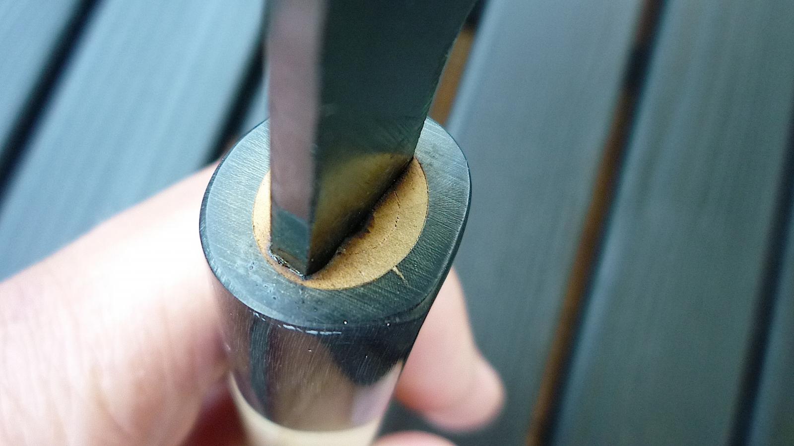

Hier mal zum anschauen, ein stark beanspruchtes Zakuri Petty, wobei "Zakuri" die höherpreisigen Tosa's sind!
Die Verarbeitung kann schon sehr "roh und ursprünglich" sein! :D

Hier mal drei Bilder von meinem Zakuri:
