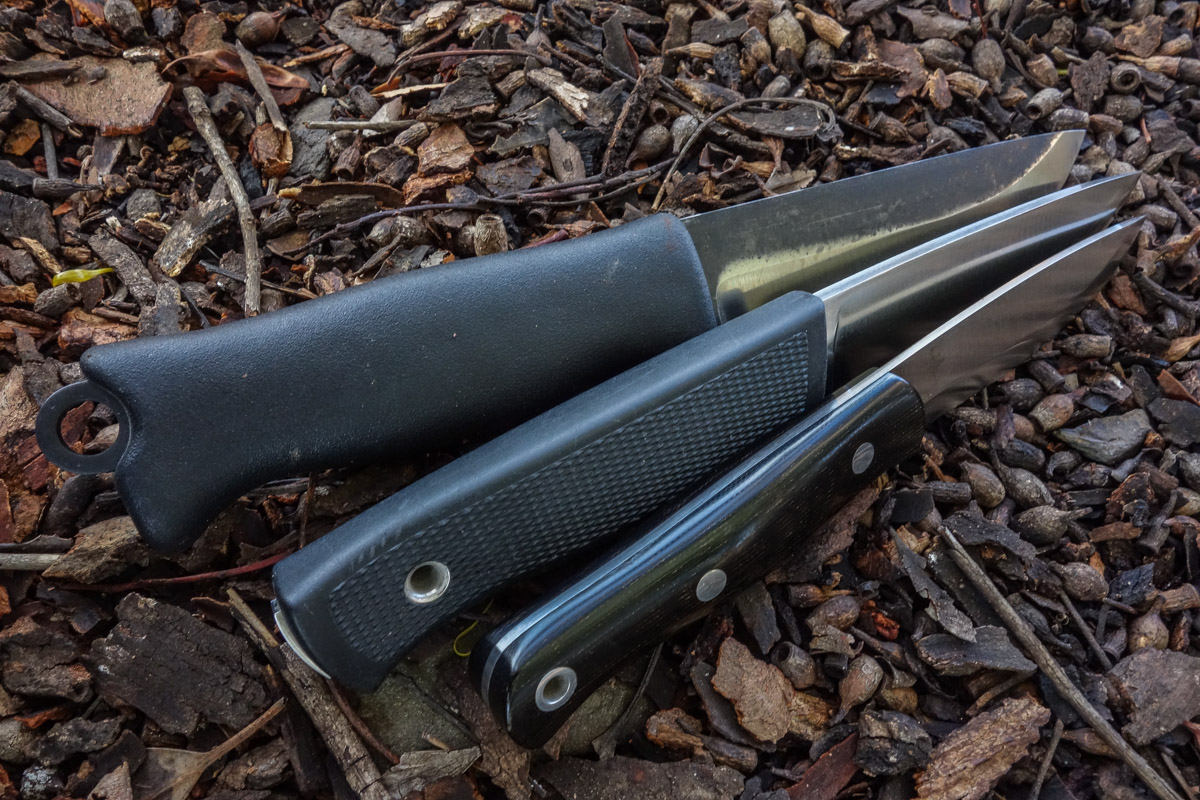

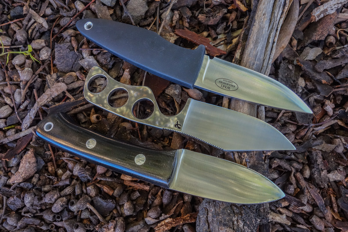

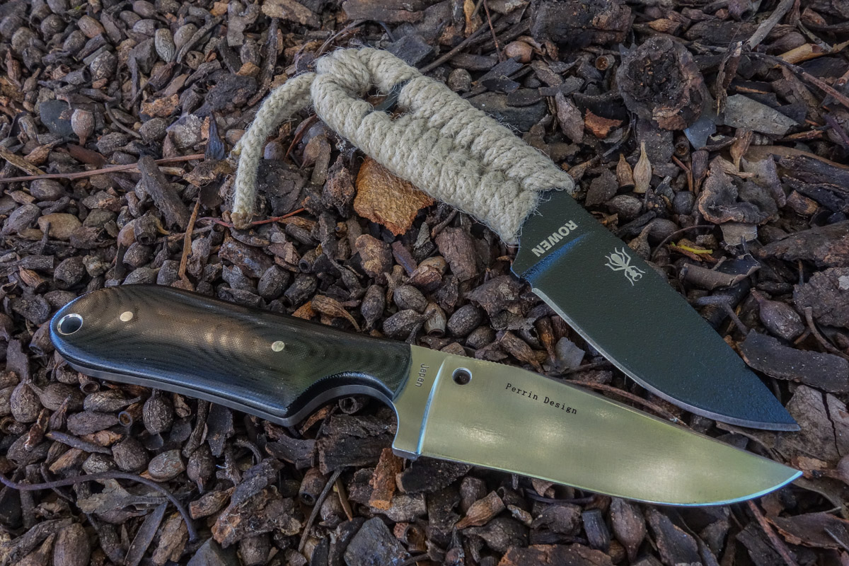

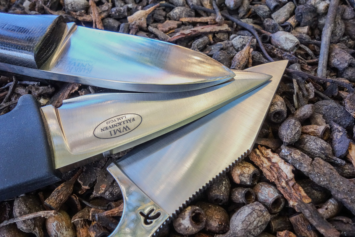

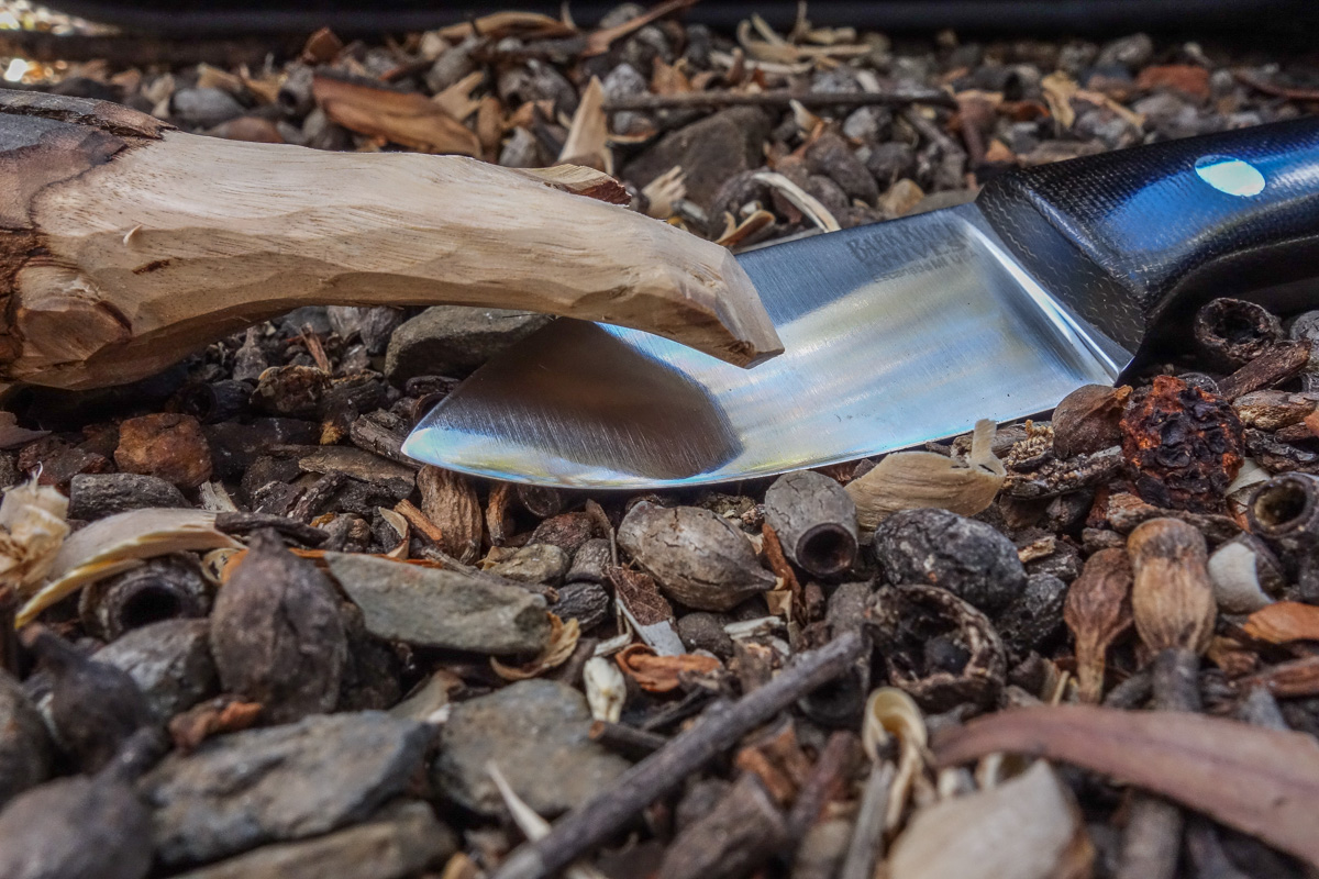

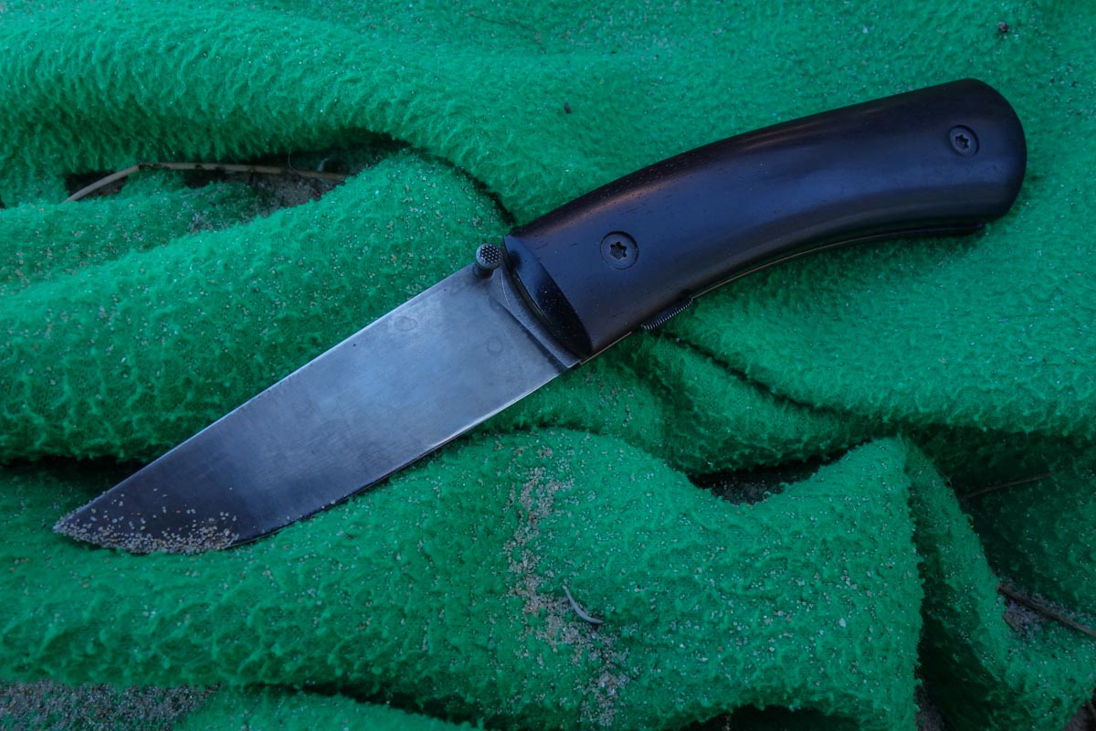

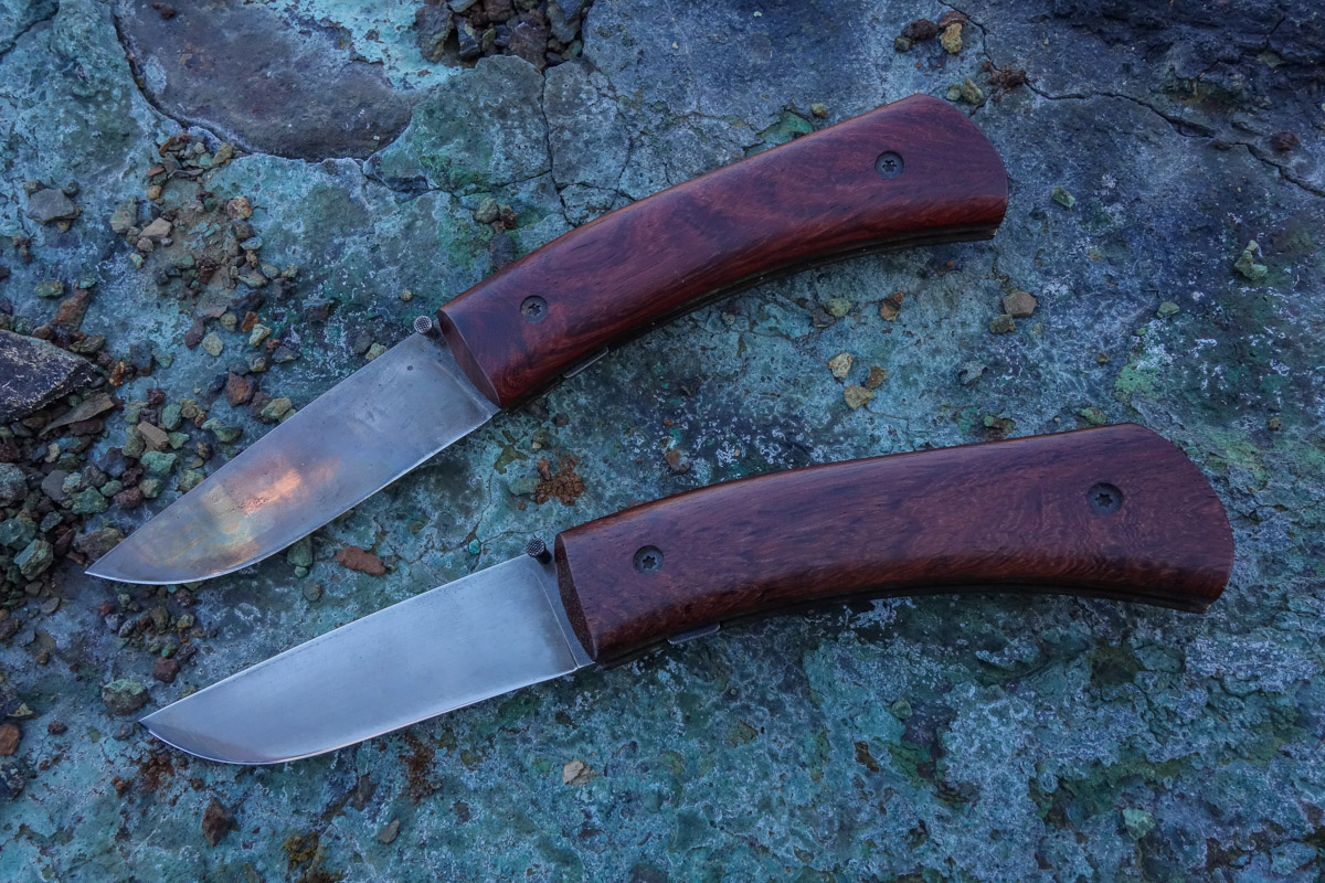

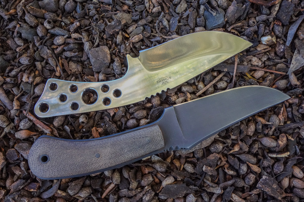

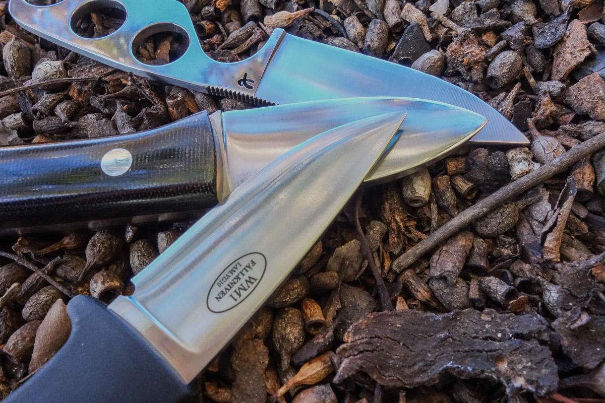

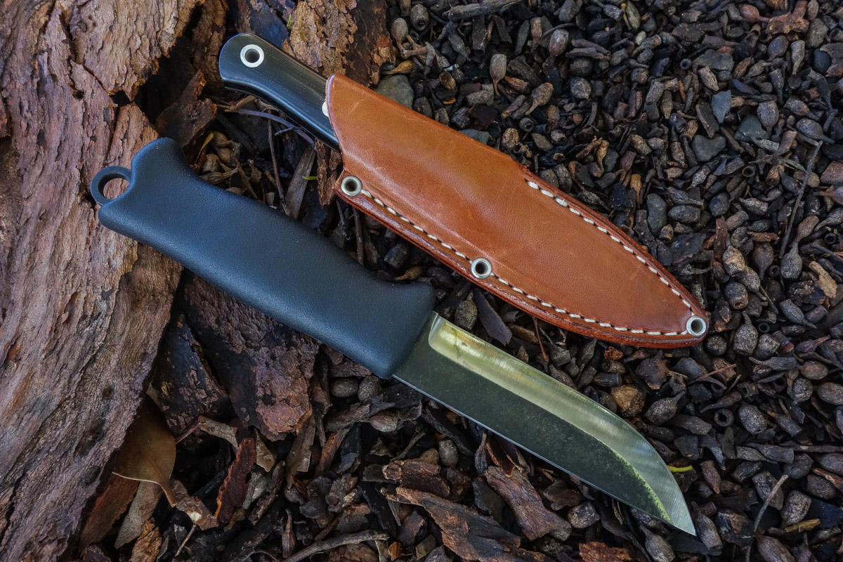

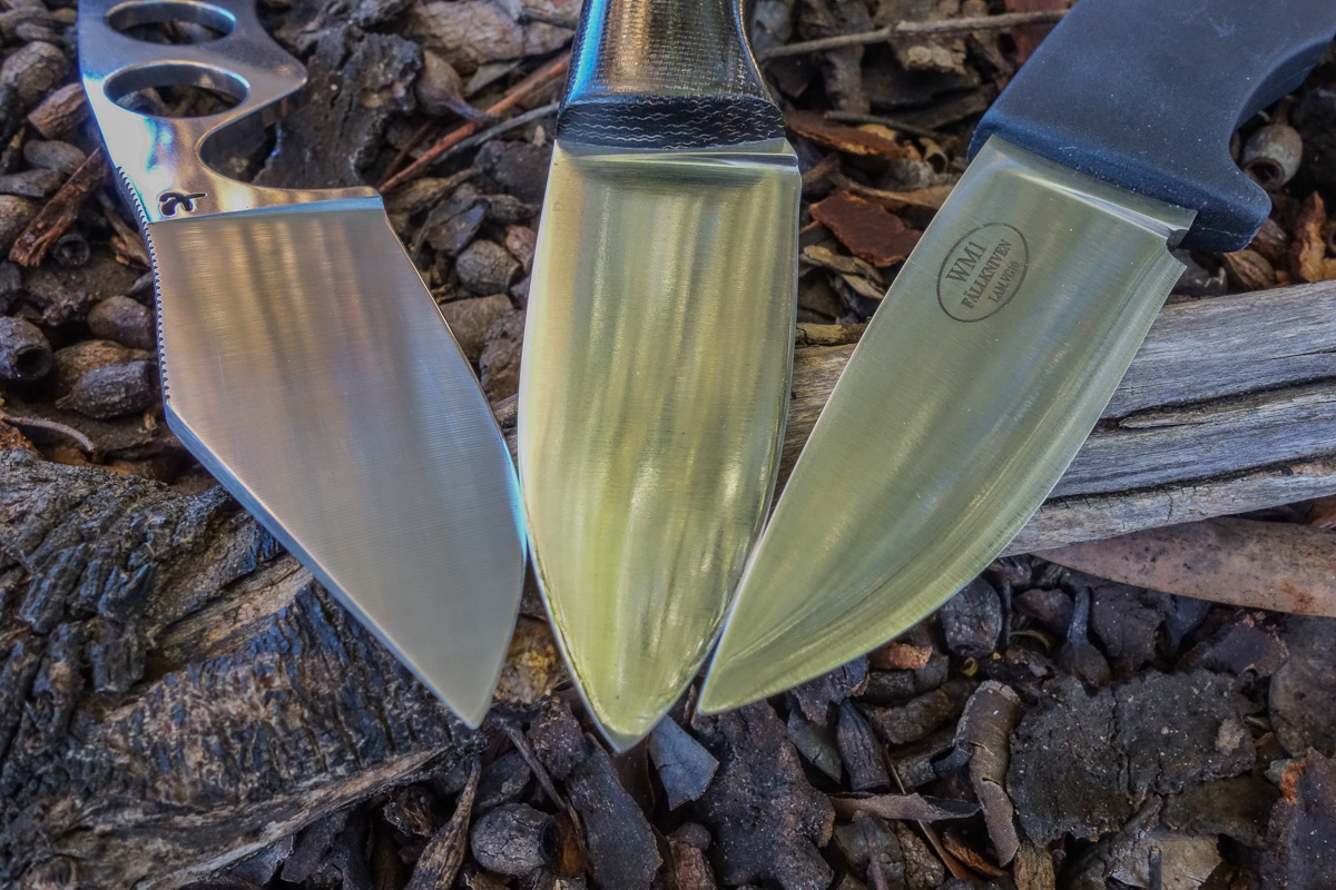

Je nach Gusto …

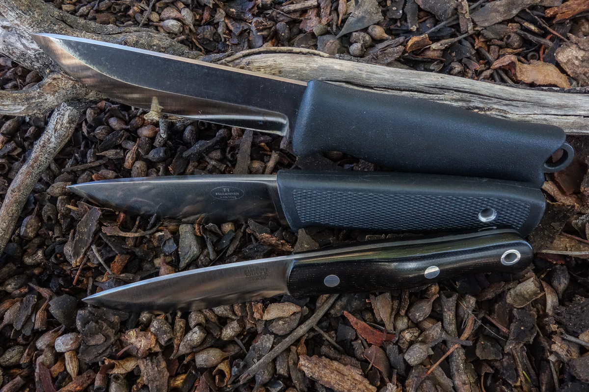

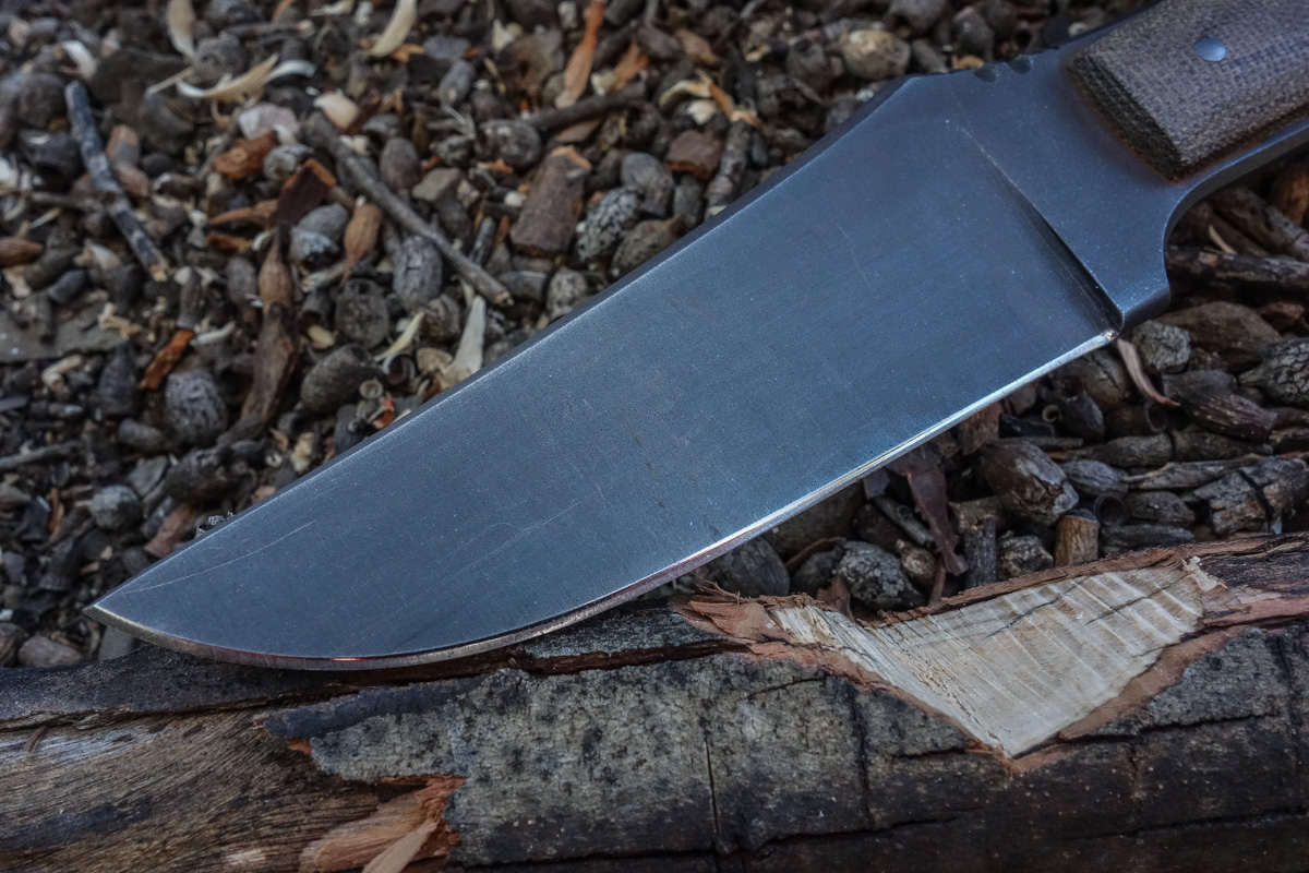

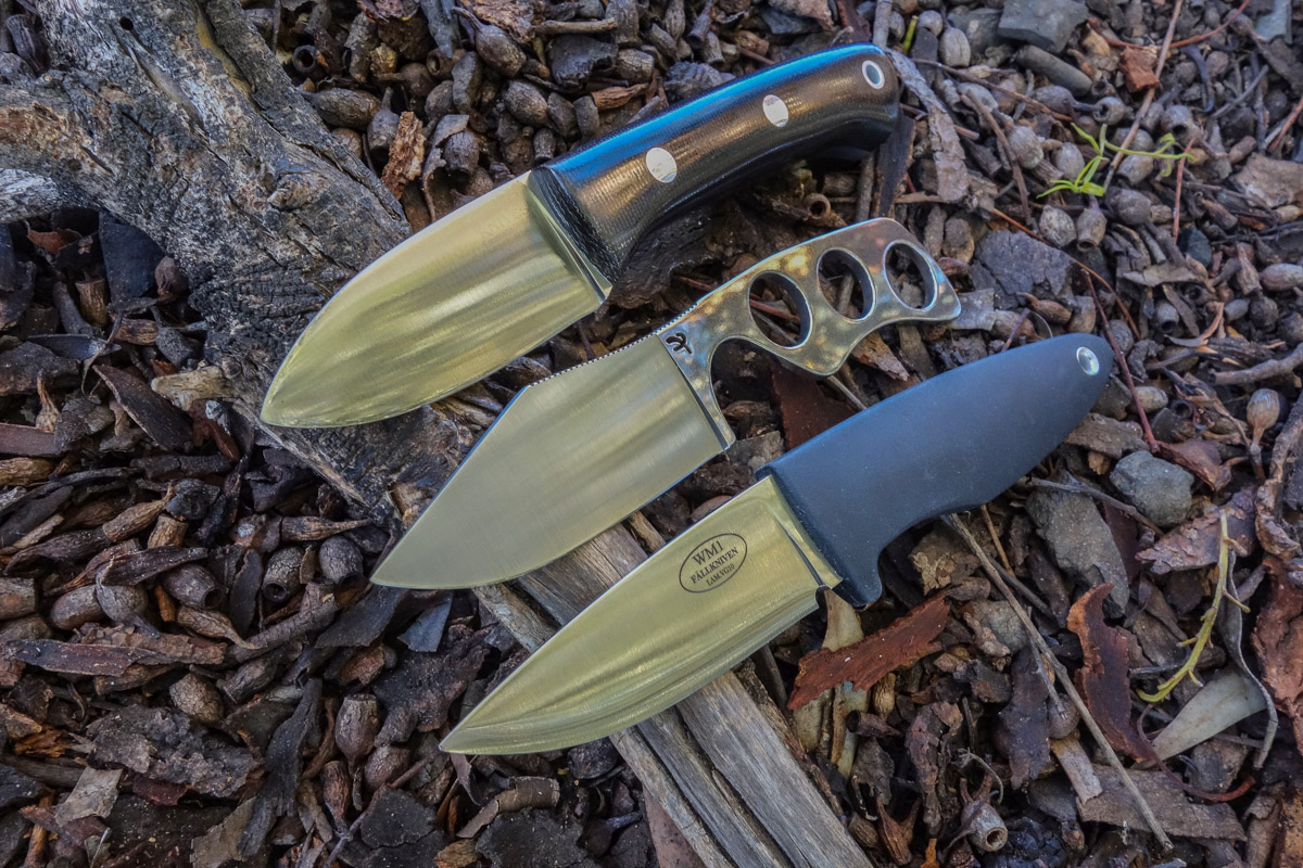

BRKT Imp: Gesamtlänge 15,8 cm - Klingenlänge 6 cm - 4,25 mm A2 Tool Steel - Full Hight Grind - Shallow convex
down to Zero - Spear Point - Full Tang - Black Canvas Micarta - Gesamtschneidenwinkel 25 Grad -
0,4 mm hinter der Wate - 125 Gramm
Fällkniven WM1: Gesamtlänge 17,2 cm - Klingenlänge 7 cm - 3,45 mm VG10-Laminat - Full Hight Grind - Shallow
convex down to Zero - Drop Point - Full Tang - Thermorun - Gesamtschneidenwinkel 22 Grad -
0,35 mm hinter der Wate - 75 Gramm
Fred Perrins Neck Bowie: Gesamtlänge 14,7 cm - Klingenlänge 6,5 cm - 3 mm Sandvik 12C27 - Minimal ballig mit
Mikro-Fase - Gesamtschneidenwinkel 25 Grad - 0,25 mm hinter der Wate - 40 Gramm
A2 Toolsteel: C: 0,95-1,05 Cr: 4,75-5,50 Mo: 0,90-1,40 Mn: 0,60-1,00 Si: 0,30-0,50 Ni: 0,30 Cu: 0,25 V: 0,20-0,25
Takefu VG10: C: 0,95-1,05 Cr: 14,50-15,50 Mo: 0,90-1,20 Mn: 0,50 V: 0,10-0,30
Sandvik 12C27: C:0,6 Cr: 13,5 Mn: 0,4 Si: 0,4

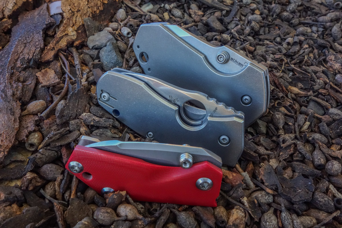

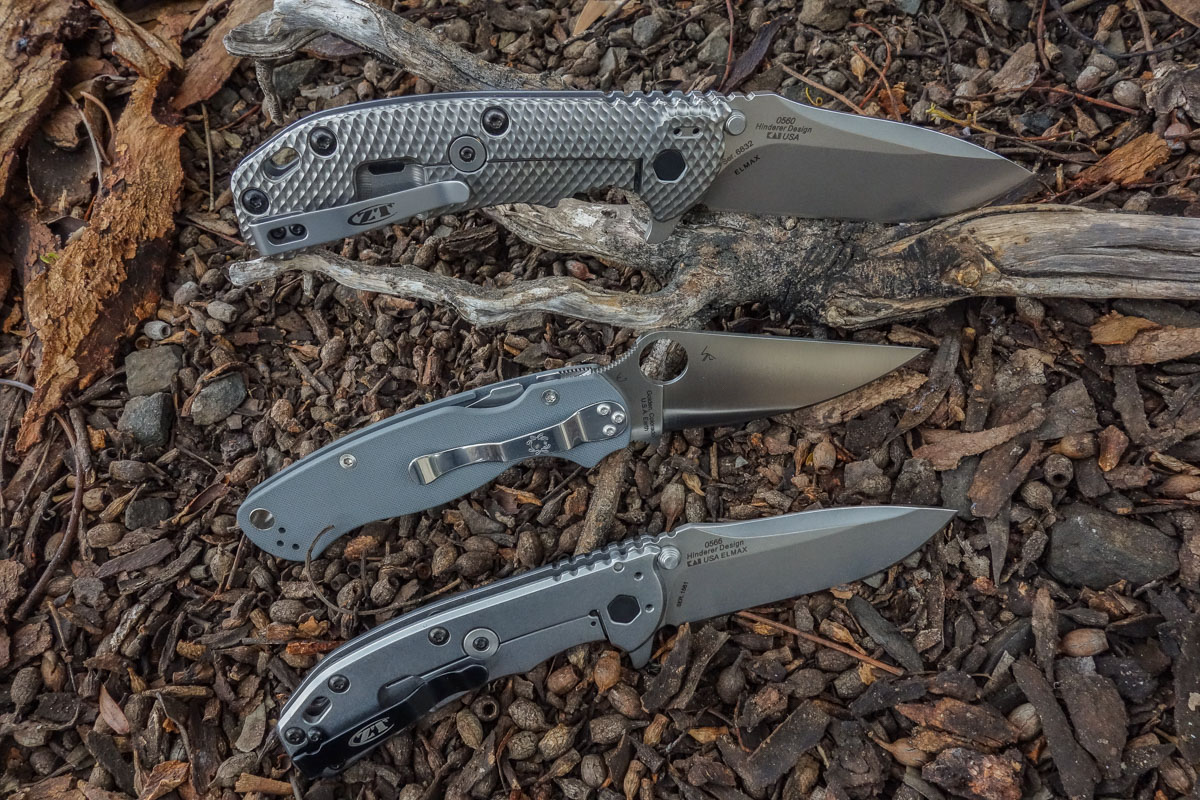

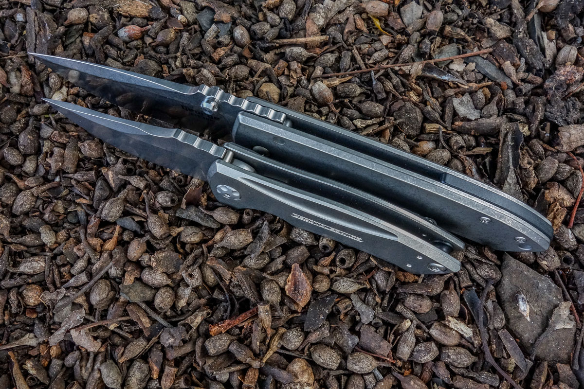

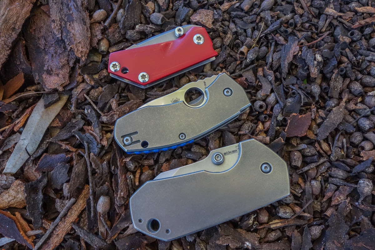

Fat Boys …

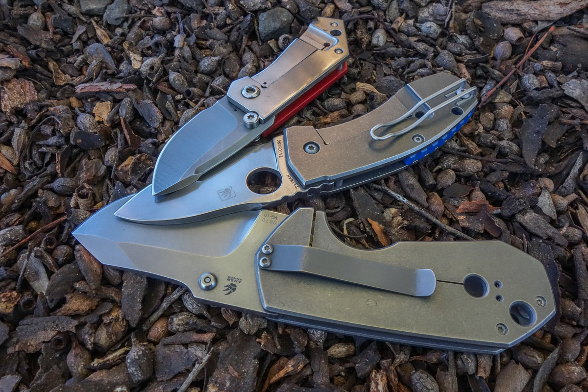

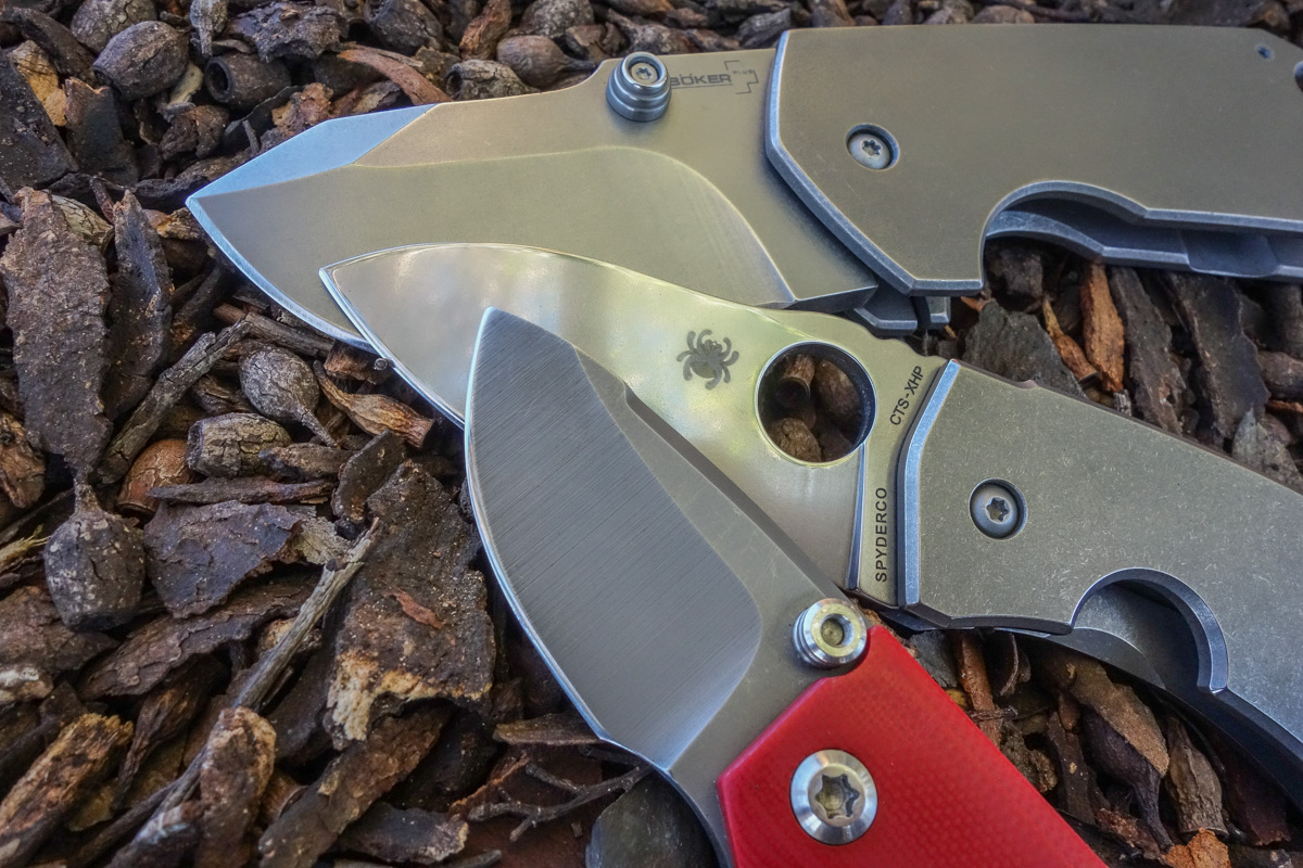

Böker Plus Albatros: Länge geschlossen 9,7 cm - Klingenlänge 6,6 cm - 5 mm VG-10 - Hohlschliff -
Titan-Framelock - 3,5 mm Titanschalen - Gesamtschneidenwinkel 40 Grad - 1 mm hinter der Wate -
167 Gramm - Design Jens Ansø
Spyderco Techno: Länge geschlossen 8,7 cm - Klingenlänge 6,5 cm - 4,5 mm Carpenter CTS-XHP -
Flachschliff mit (jetzt) balliger Fase - Titan-Framelock - 3 mm Titanschalen - Gesamtschneidenwinkel
30 Grad - 0,7 mm hinter der Wate - 100 Gramm - Design Marcin Slysz
Little Red Rock: Länge geschlossen 7 cm - Klingenlänge 5 cm - 4 mm Böhler M390 Microclean -
Hohlschliff mit (jetzt) balliger Fase - Titan-Framelock - 3 mm Titan-/G10-Schalen -
Gesamtschneidenwinkel (jetzt) 25 Grad - 0,75 mm hinter der Wate - 65 Gramm

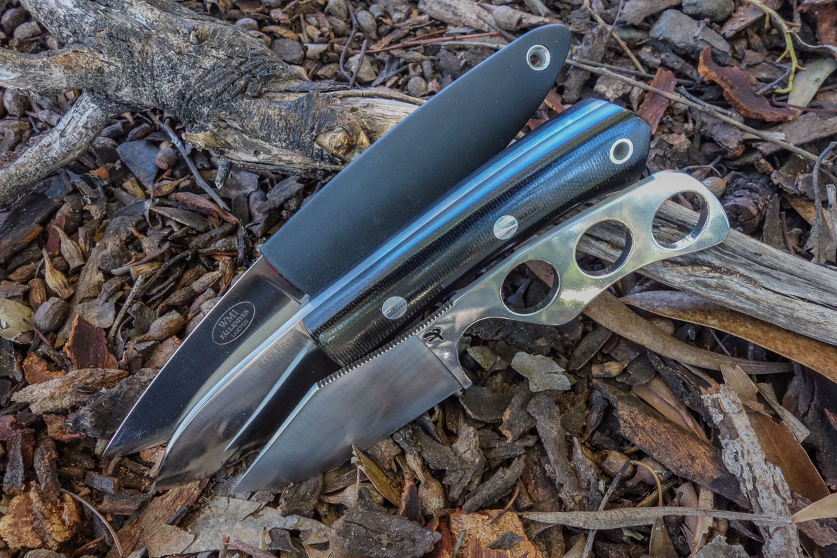

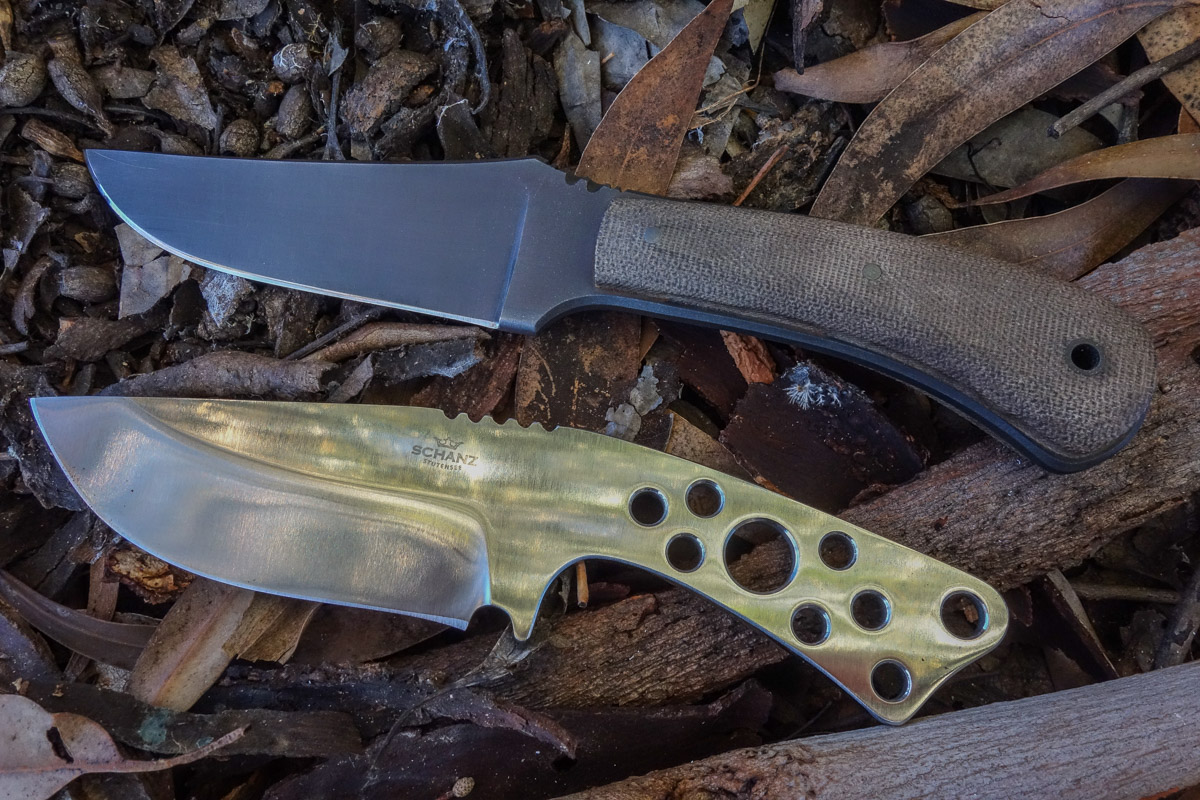

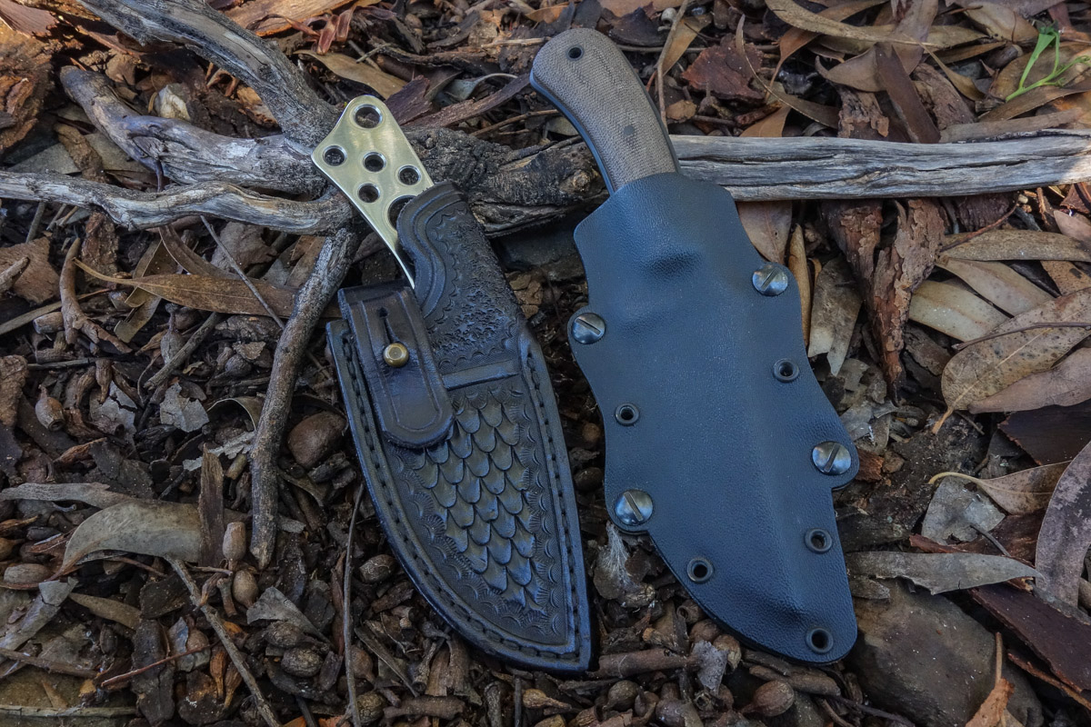

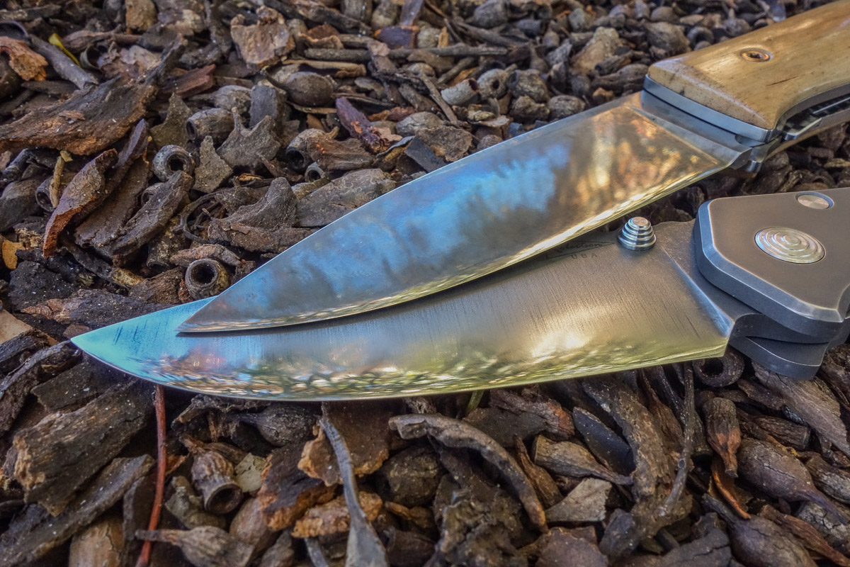

Mirror Polish versus No Glare Finish ...
Schanz / Pose Featherweight: Gesamtlänge 18 cm - Klingenlänge 9 cm - 4 mm SB1 aka Niolox - Hohlschliff - Spiegelpoliert -
Gesamtschneidenwinkel 20 Grad - 0,3 bis 0,4 mm hinter der Wate - 113 Gramm - Lederscheide von Stefan Kleinhuber
Winkler WK II Blue Ridge Hunter: Gesamtlänge 20,3 cm - Klingenlänge 10,5 cm - 5,4 mm 80CrV2 - Dezent konvex mit
Fase von etwa 1mm - No Glare Caswell Finish - Full Tang skelettiert - Gesamtschneidenwinkel 30 Grad -
0,7 mm hinter der Wate - 162 Gramm
SB1 / 1.4153.03: C: 0,8 Cr: 12,7 Mo: 1,1 V: 0,9 Nb: 0,7
80CrV2 / 1.2235: C:0,8 Cr:0,5 Mn:0,5 Si:0,3 V:0,15%

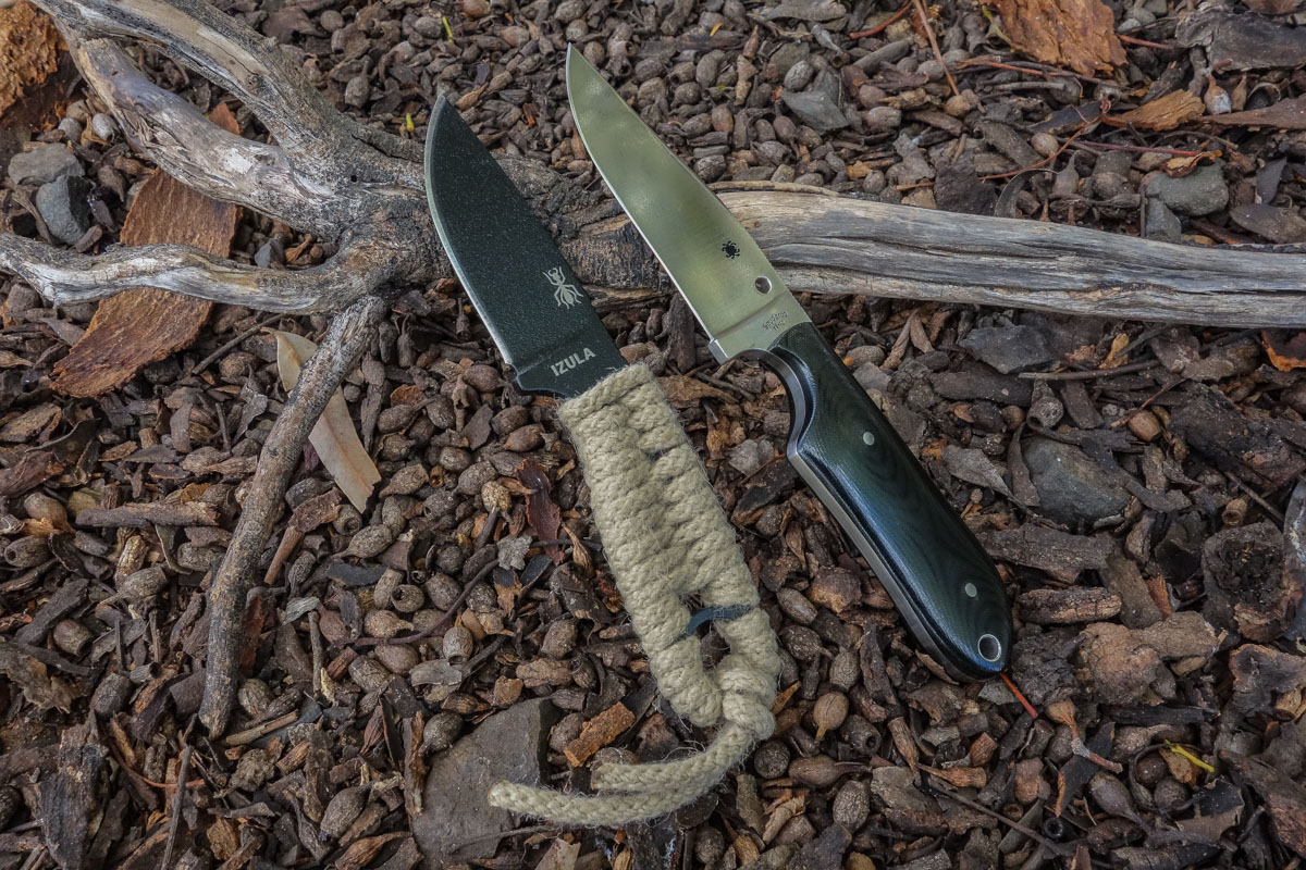

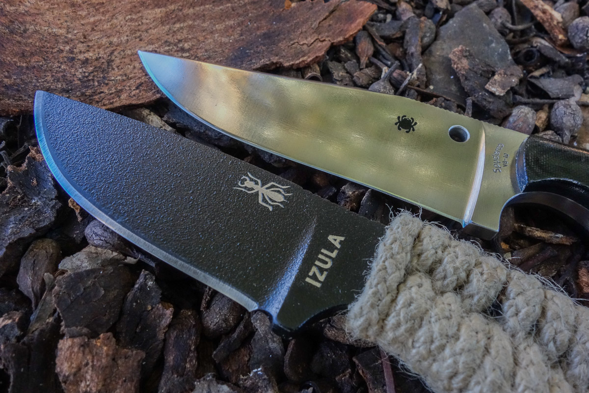

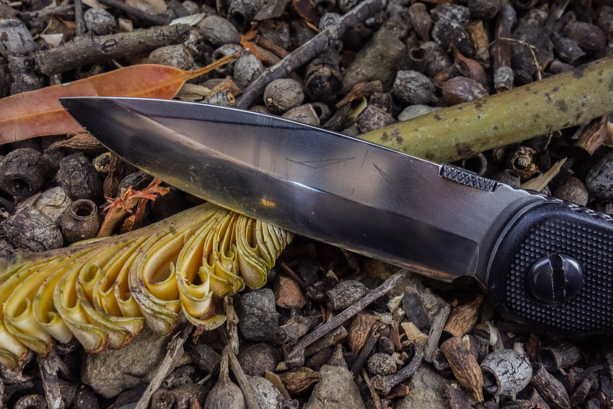

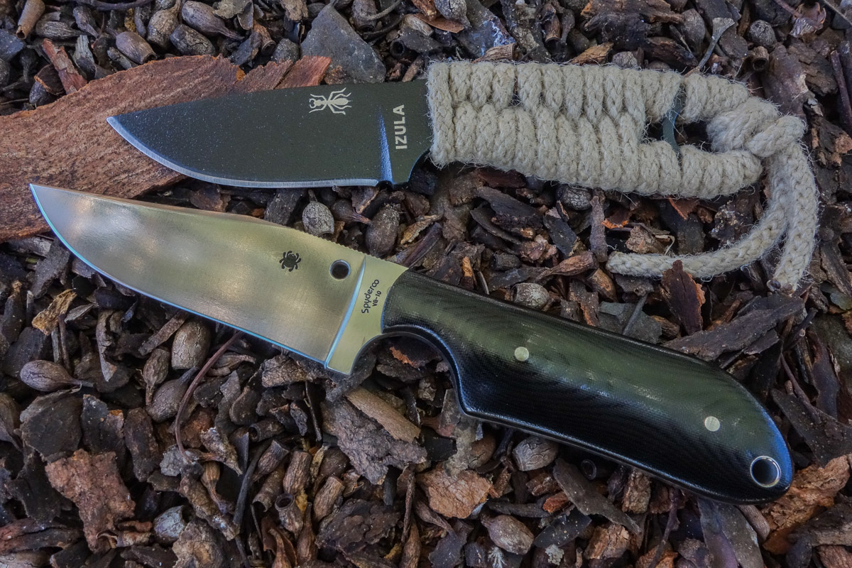

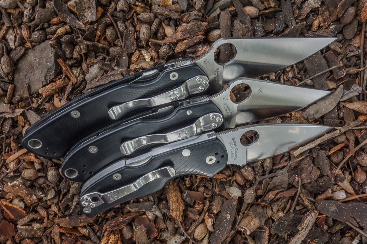

Giftige Spinne & Gemeine Ameise :adoration: …
Spyderco Street Beat: Gesamtlänge 18 cm - Klingenlänge 8,5 cm - 4 mm VG-10 - Flachschliff mit Mikro-V-Fase - Black Micarta
(hochfein poliert) - Gesamtschneidenwinkel 30 Grad - 0,45 mm hinter der Wate - 90 Gramm - Design Fred Perrin

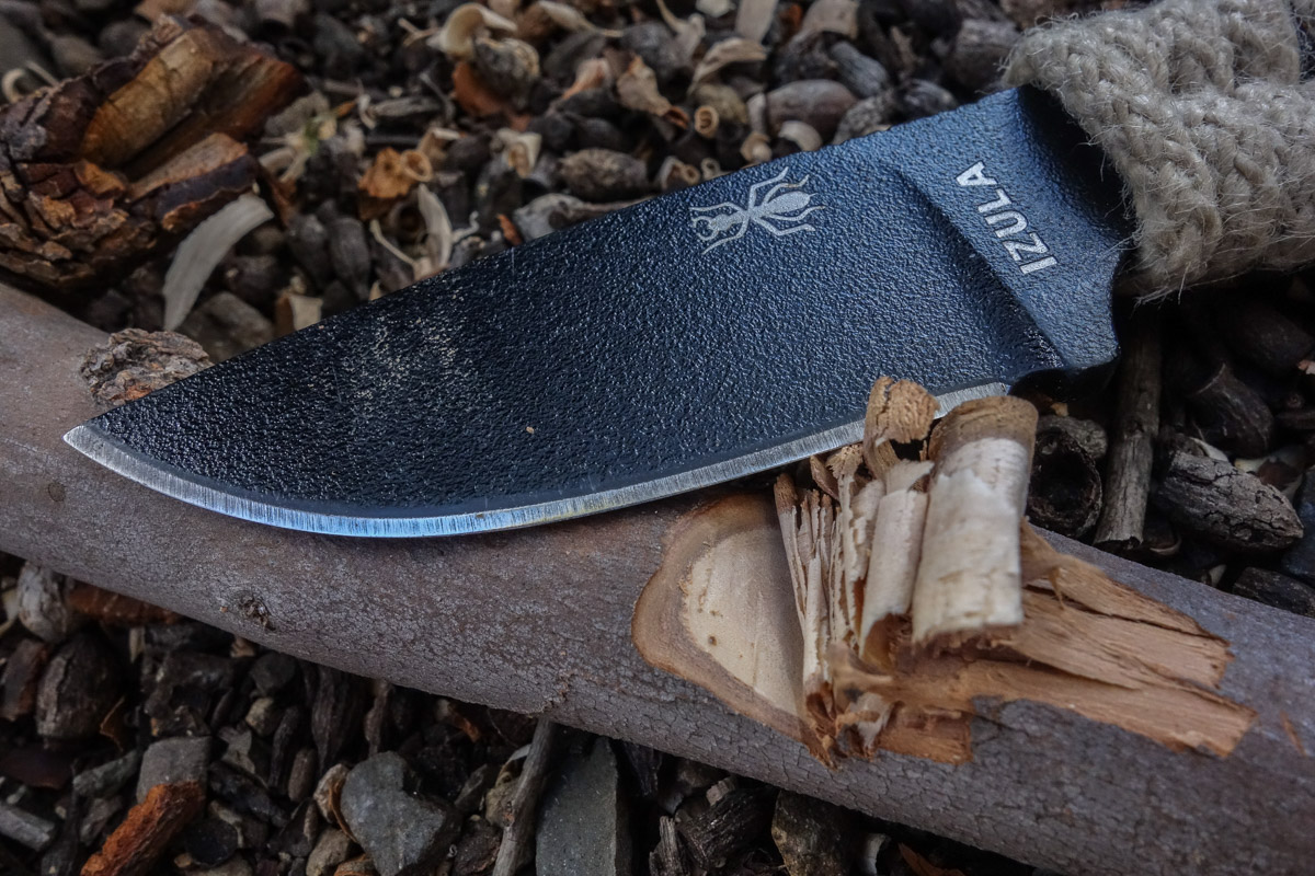

Rat Cutlery ESEE Izula I: Gesamtlänge 15,9 cm - Klingenlänge 7,3 cm - 3 mm 1095 (beschichtet) - Flachschliff mit V-Fase -
“Strickjacke” von mir - Gesamtschneidenwinkel 25 Grad - 0,7 mm hinter der Wate - 65 Gramm (inkl. Jacke)
Takefu VG-10: C: 0,95-1,05 Cr: 14,50-15,50 Mo: 0,90-1,20 Mn: 0,50 V: 0,10-0,30
1095: C: 0,90-1.03 Mn: 0,30-0,50

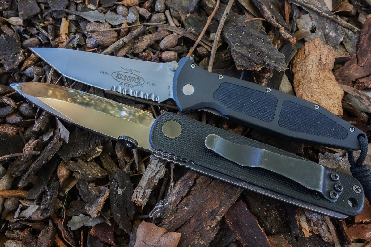

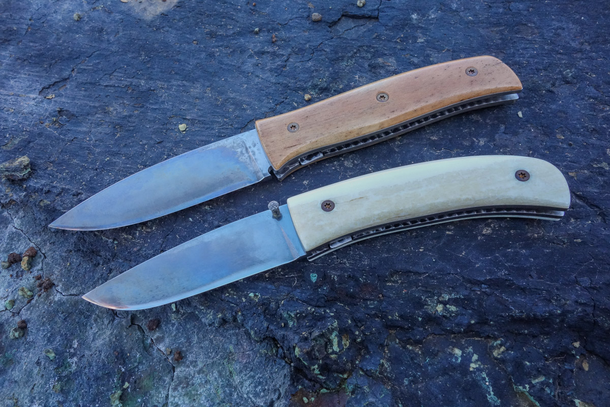

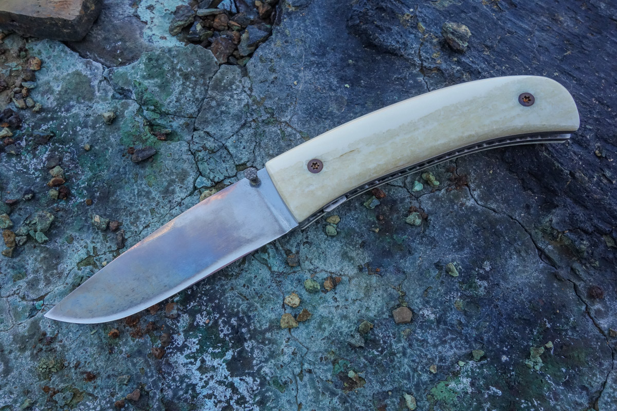

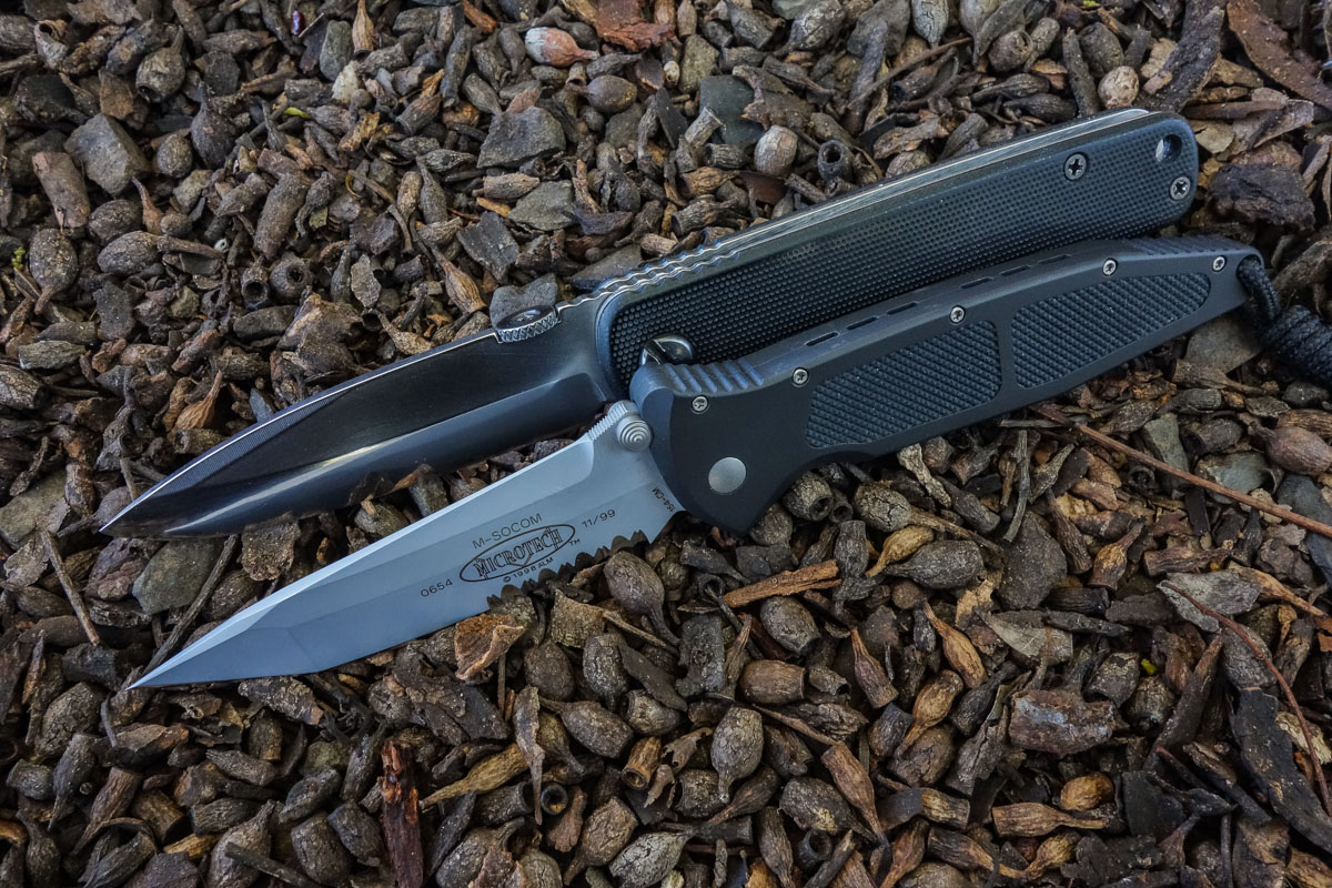

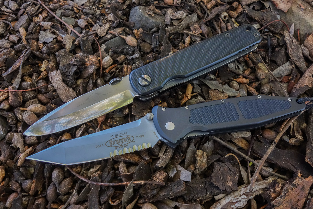

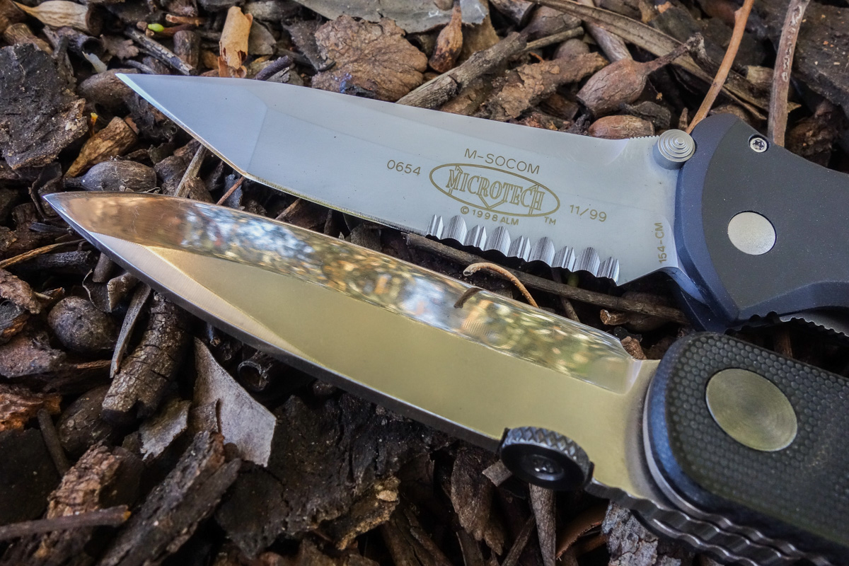

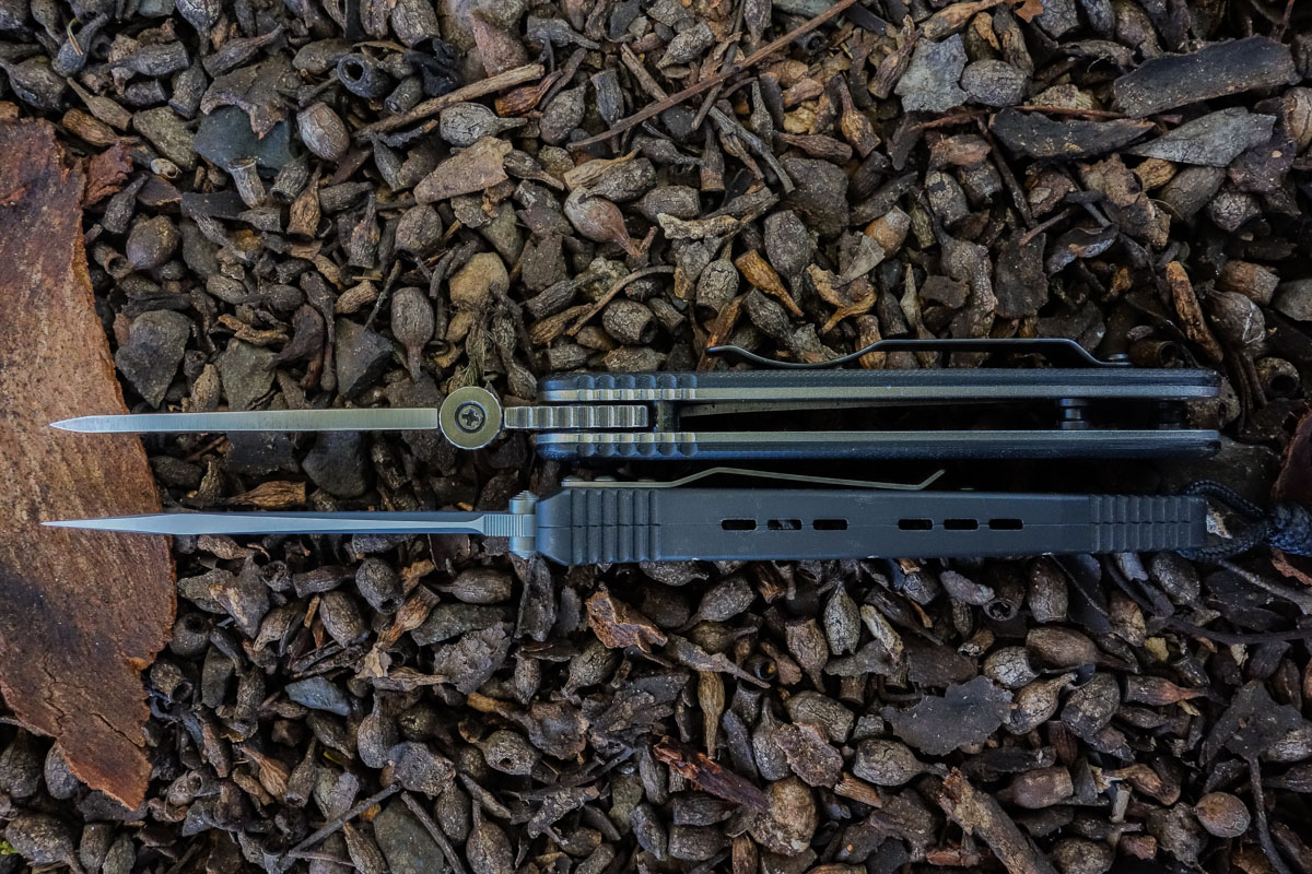

American Minis …

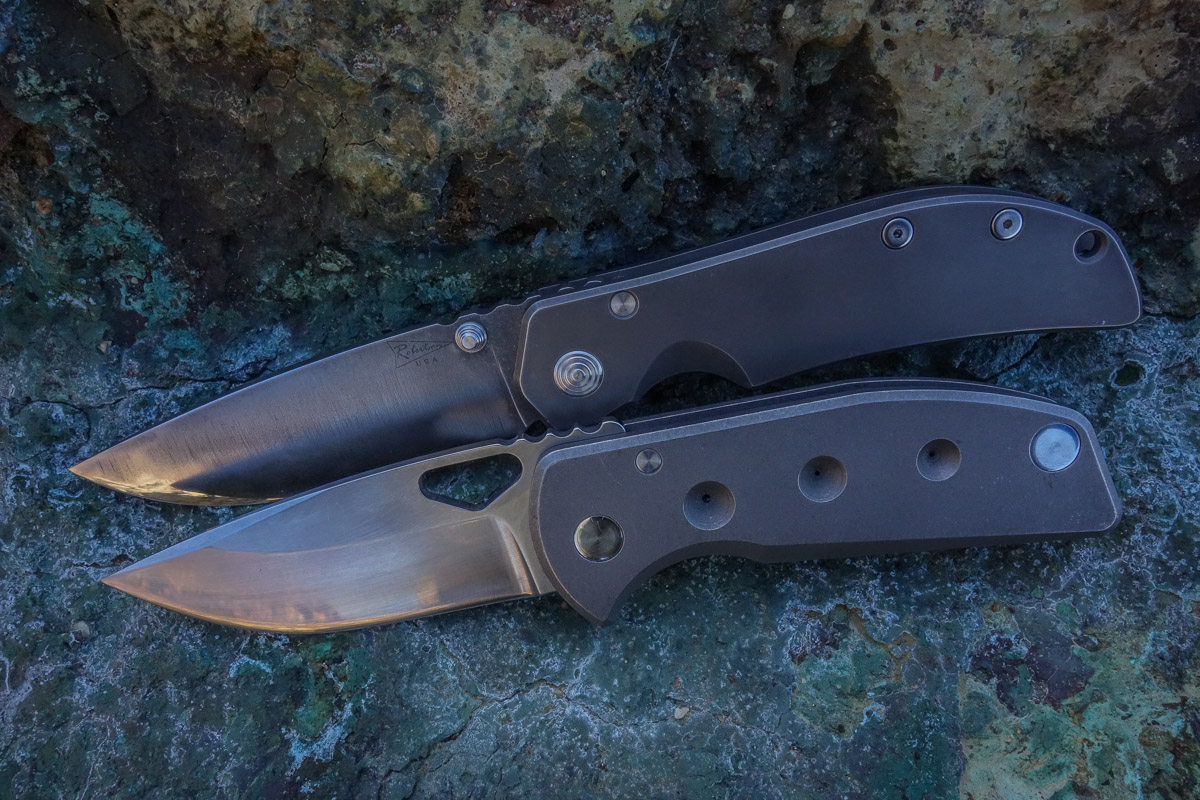

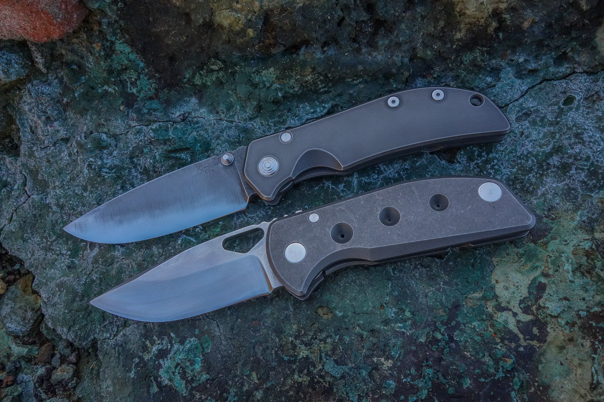

Microtech Mini Socom Combo Tanto (silver): Länge geschlossen 10,3 cm - Klingenlänge 8,2 cm - 3,15 mm Crucible 154 CM -
Flachschliff mit V-Fase - Tanto / Teilwelle - Titan-Linerlock - Anodisiertes Aluminium mit Kraton-Einlagen -
Gesamtschneidenwinkel 0,25 Grad - 0,55 mm hinter der Wate - 70 Gramm
Emerson Mini A-100: Länge geschlossen 10,3 cm - Klingenlänge 7,8 cm - 3,17 mm Crucible 154 CM - "Ab Werk" Conventional
V-Grind w/ Chisel Edge (jetzt Shallow convex Scandi down to Zero) - Titan-Linerlock - Black G10 (entschärft) -
Gesamtschneidenwinkel jetzt 30 Grad - 0,4 mm hinter der Wate (0,85 ab Werk) - 100 Gramm
Crucible 154 CM: C: 1,05 Cr: 13,50-14,00 Mo: 4,00 Mn: 0,50 Si: 0,30-0,80 V: 0,00-0,40 W: 0,00-0,40

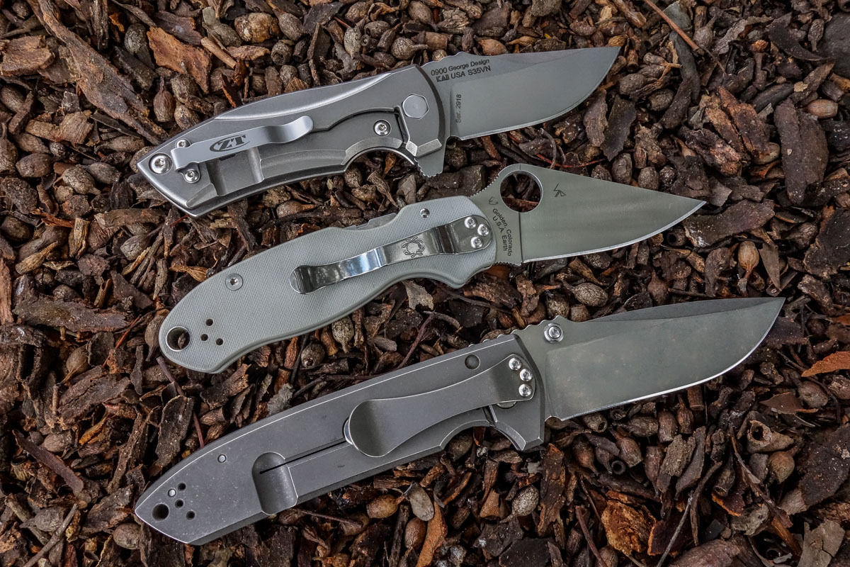

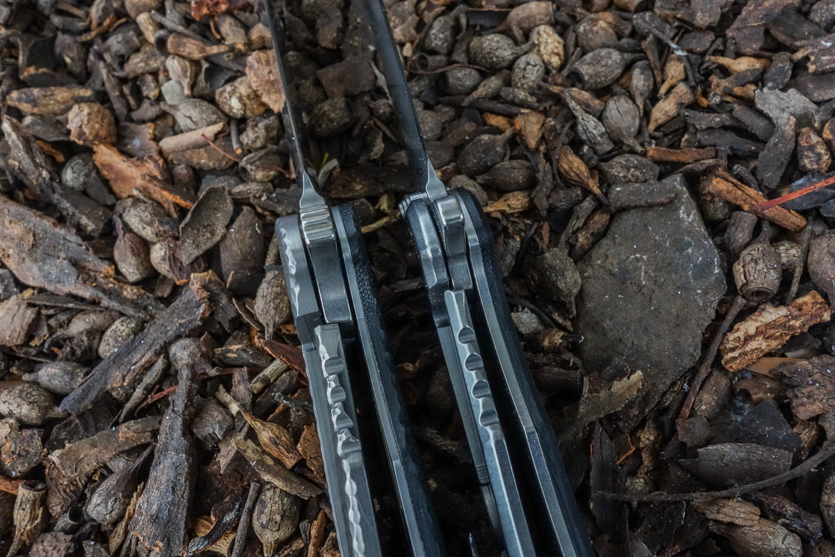

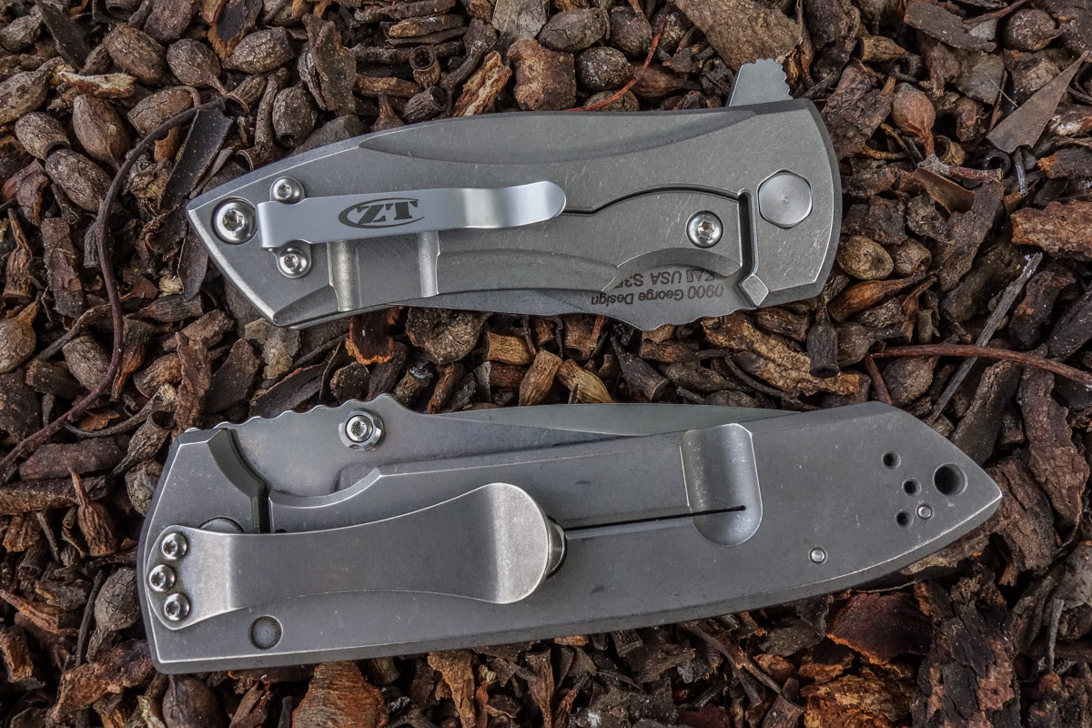

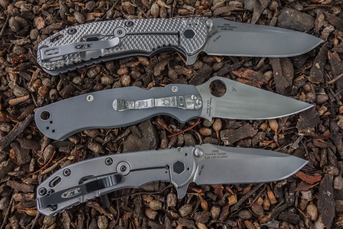

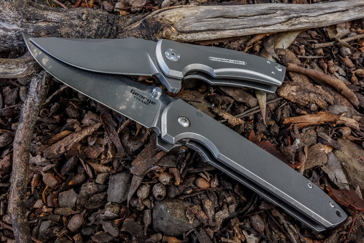

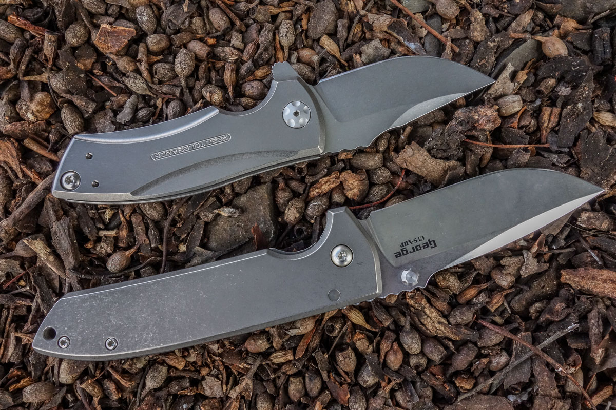

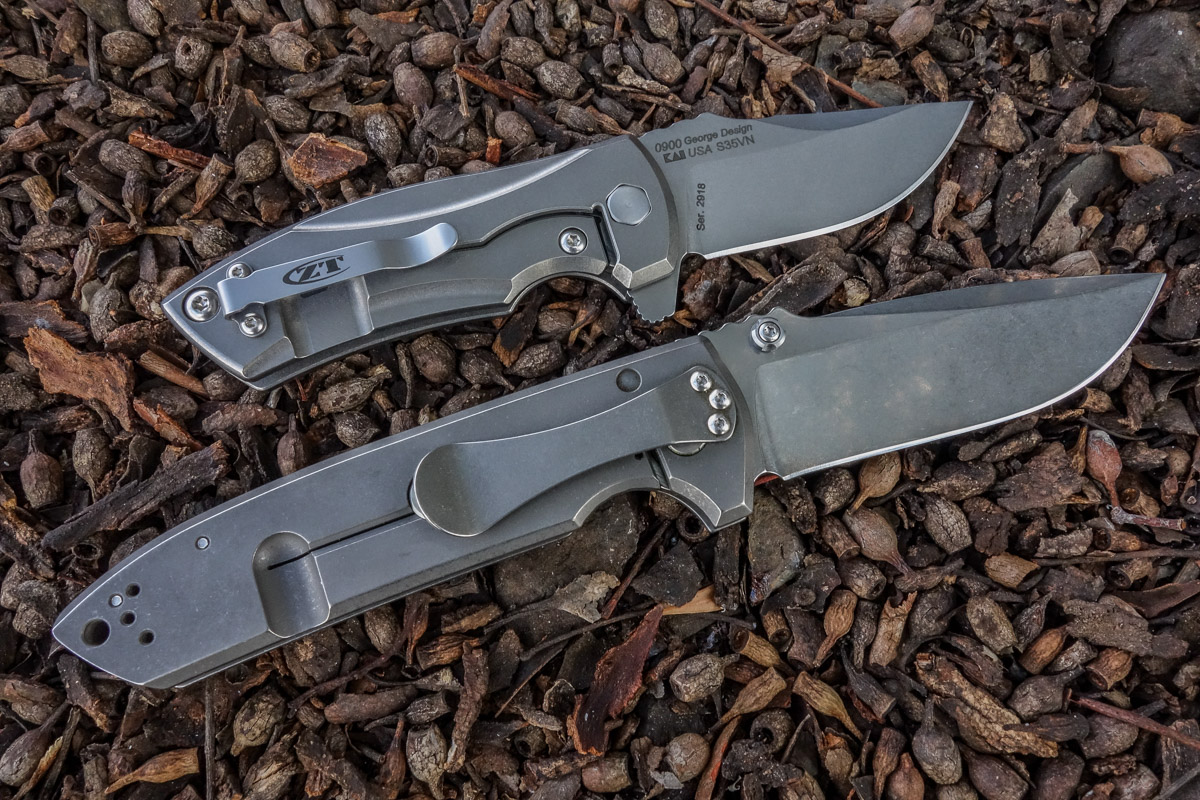

Boy George …
Zero Tolerance ZT 0900: Länge geschlossen 9,8 cm - Klingenlänge 6,9 cm - 4 mm CPM S35VN - Flachschliff mit V-Fase -
Flipper mit KVT Ball-Bearing System - Titan-Framelock mit Steel Insert (gleichzeitig Lock Bar Stabilizer) -
Gesamtschneidenwinkel 30 Grad - 0,7 mm hinter der Wate - 125 Gramm - Design Les George
Les George Mid Tech VECP 2.0: Länge geschlossen 12,4 cm - Klingenlänge 86 mm - 3,8 mm CTS-XHP - Flachschliff mit
V-Fase - Titan-Framelock - Gesamtschneidenwinkel 30 Grad - 0,6 mm hinter der Wate - 158 Gramm
Mit dabei zur Orientierung das Para 3 CPM CRU-WEAR
Crucible CPM S35VN: C: 1,34 Cr: 14,00 Mo: 2,00 Mn: 0,50 Si: 0,50 Co: 0,00-0,50 Ni: 0,10-0,40 Nb: 0,50 V: 3,00 W: 0,40
Carpenter CTS-XHP: C: 1,60 Cr: 16,00 Mo: 0,80 Mn: 0,50 Ni: 0,35 Si: 0,40 V: 0,45

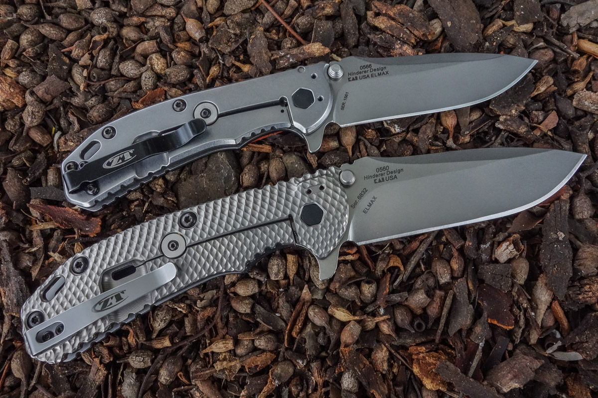

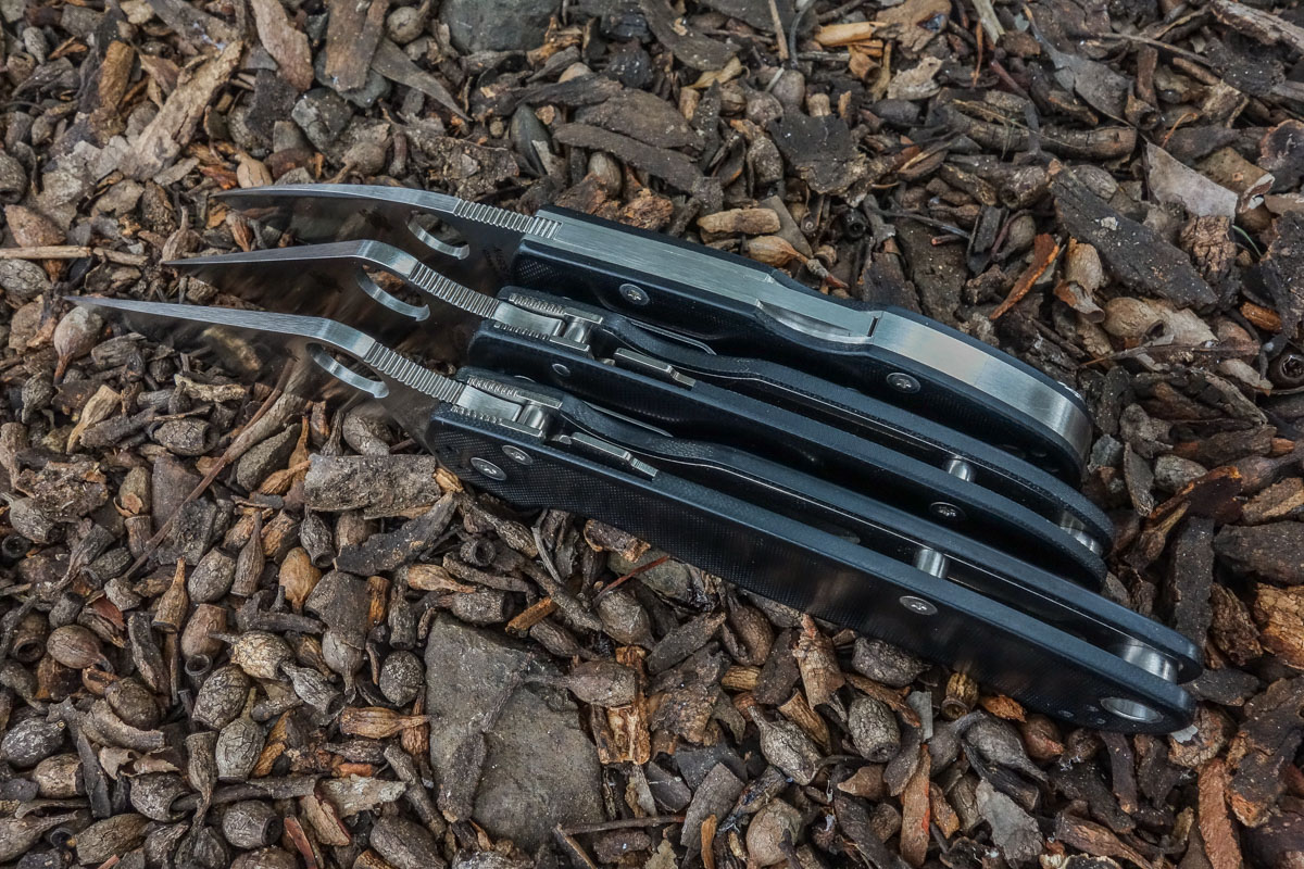

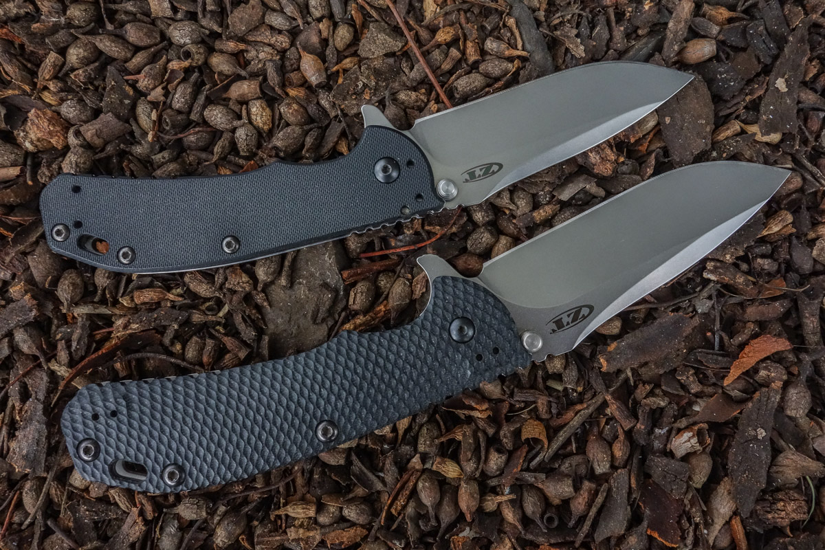

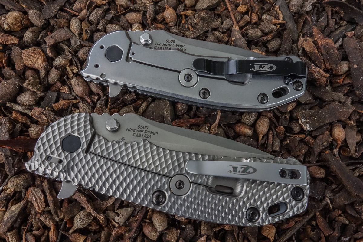

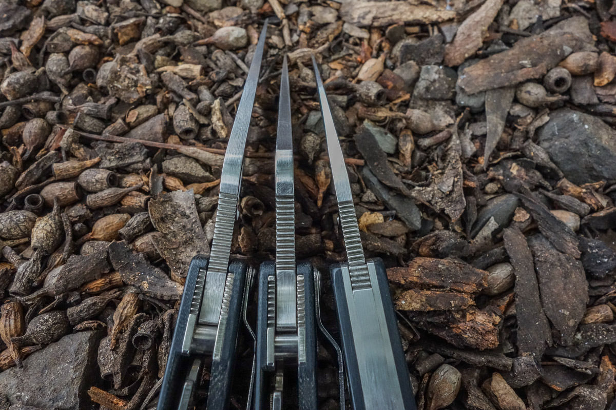

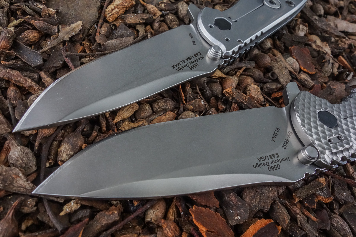

The fast lane …
Zero Tolerance ZT 566: Länge geschlossen 11,3 cm - Klingenlänge 8,25 cm - 3 mm Böhler-Uddeholm Elmax -
Flachschliff mit V-Fase - Stahl-Framelock - Flipper mit Assisted Opener (SpeedSafe) - Gesamtschneidenwinkel
30 Grad - 0,7 mm hinter der Wate - 150 Gramm - Design Rick Hinderer
Zero Tolerance ZT 560: Länge geschlossen 13 cm - Klingenlänge 9,5 cm - 4 mm Böhler-Uddeholm Elmax -
Flachschliff mit V-Fase - Titan-Framelock - Flipper mit Kugellager - Gesamtschneidenwinkel 30 Grad -
0,7 mm hinter der Wate - 170 Gramm - Design Rick Hinderer
Das Para Millie 2 CRU-WEAR zur Orientierung
Böhler-Uddeholm Elmax: C: 1,70 Cr: 18,00 Mo: 1,00 Mn: 0,30 Si: 0,80 V: 3,00

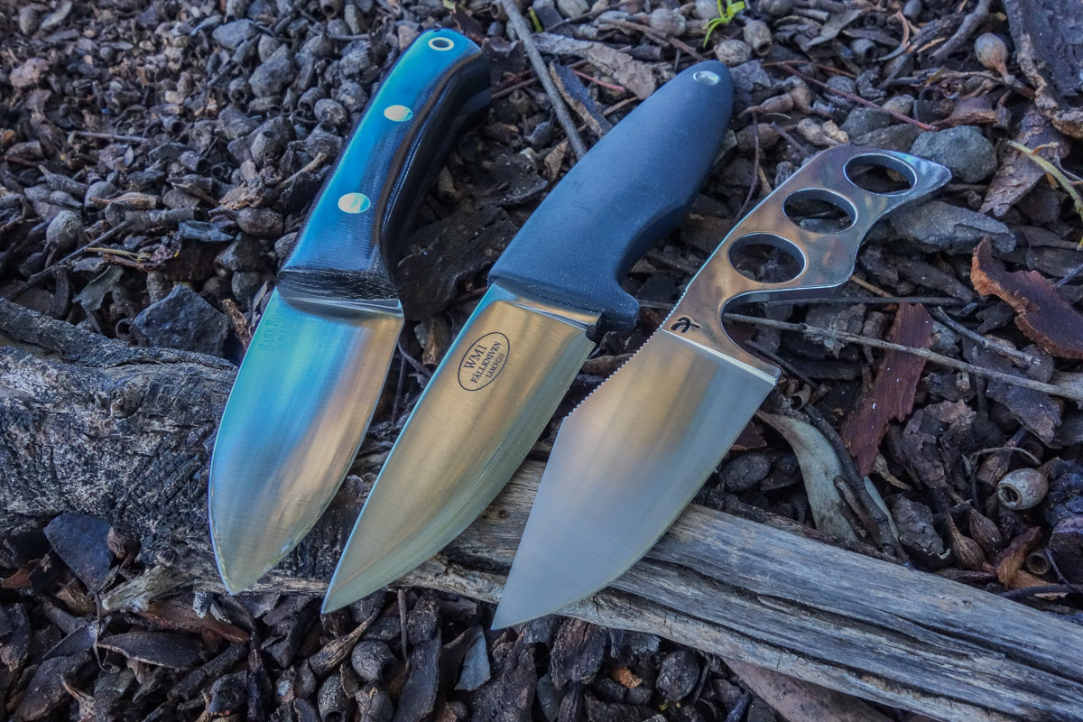

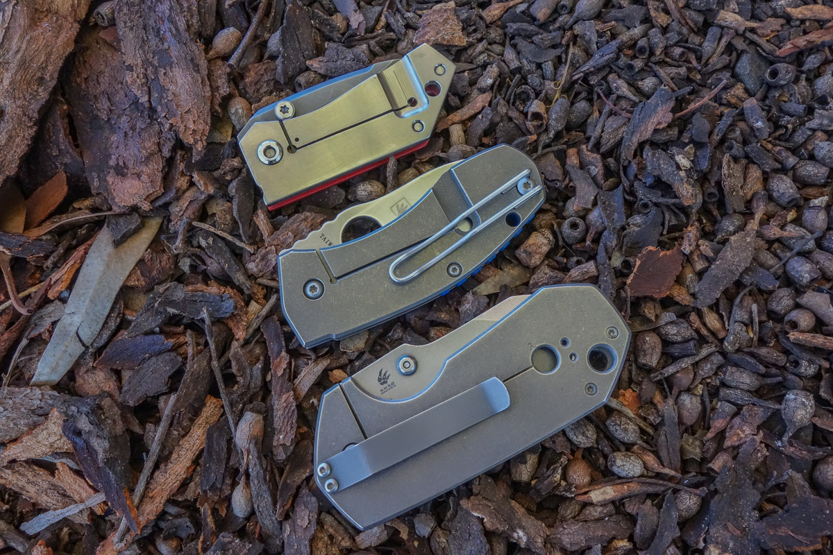

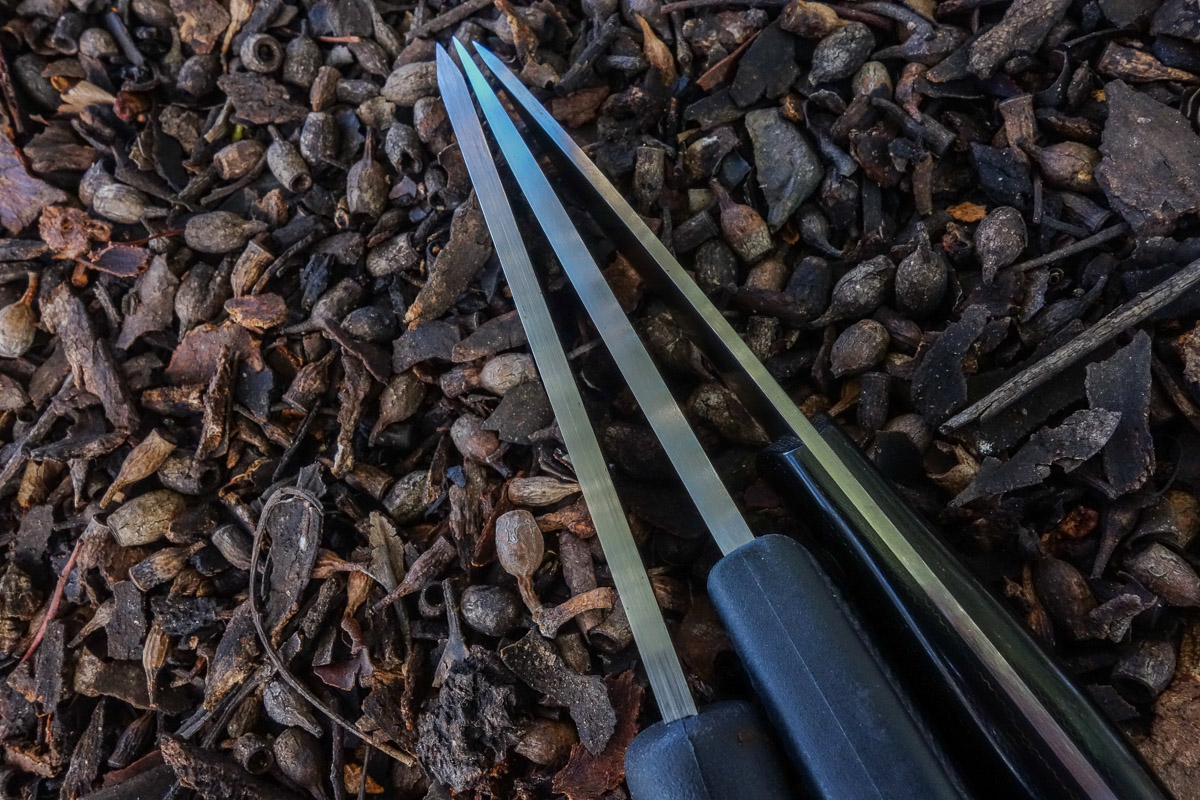

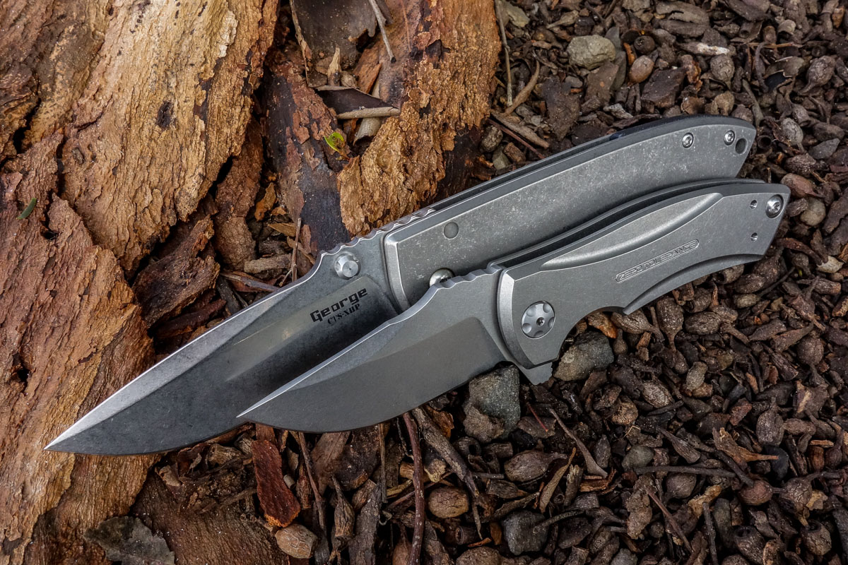

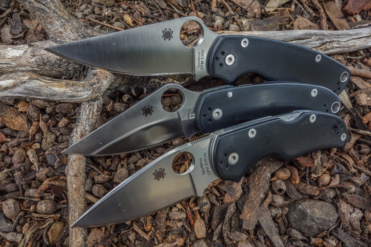

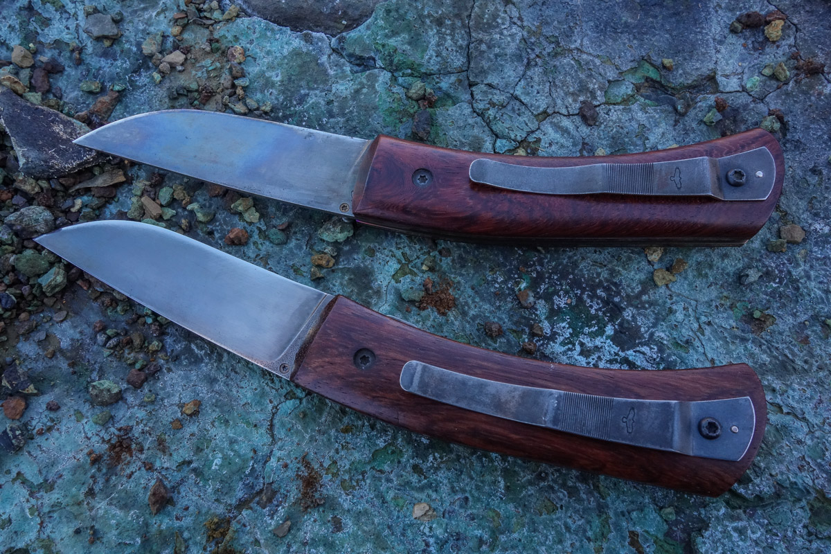

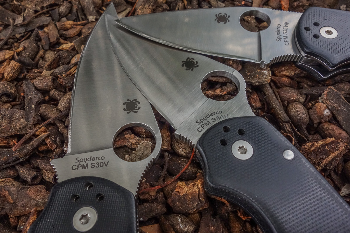

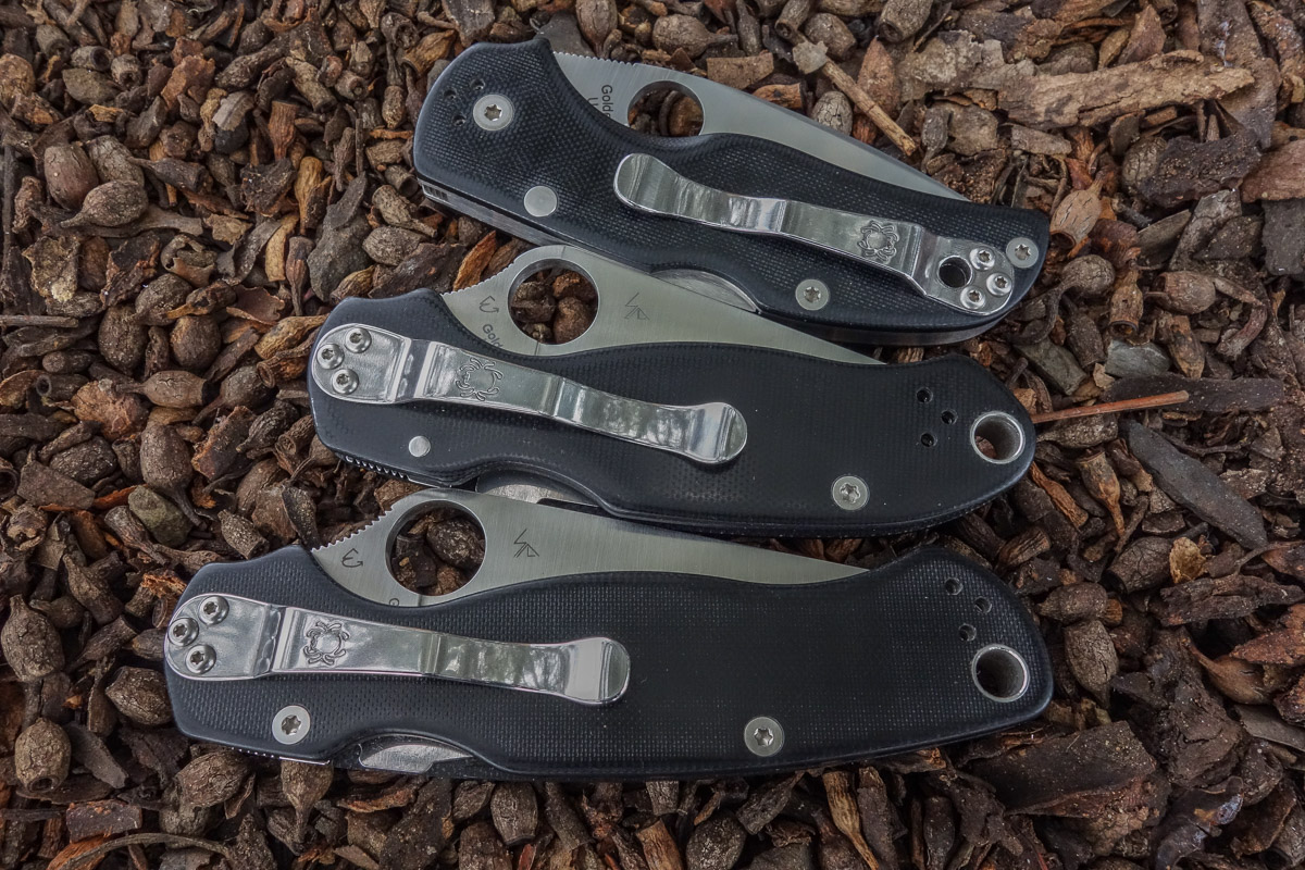

Fasenverschiebung …

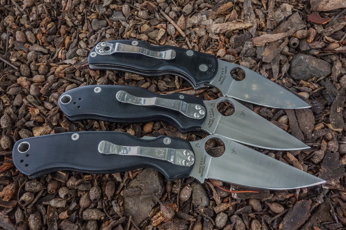

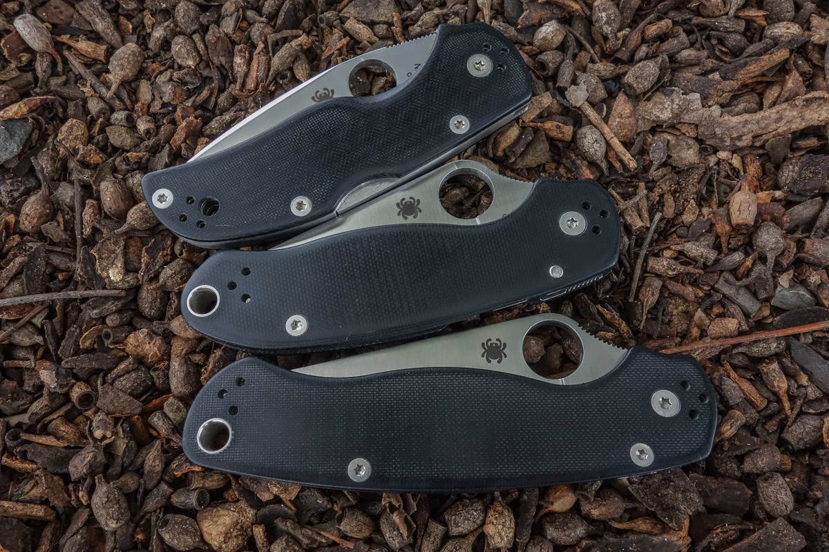

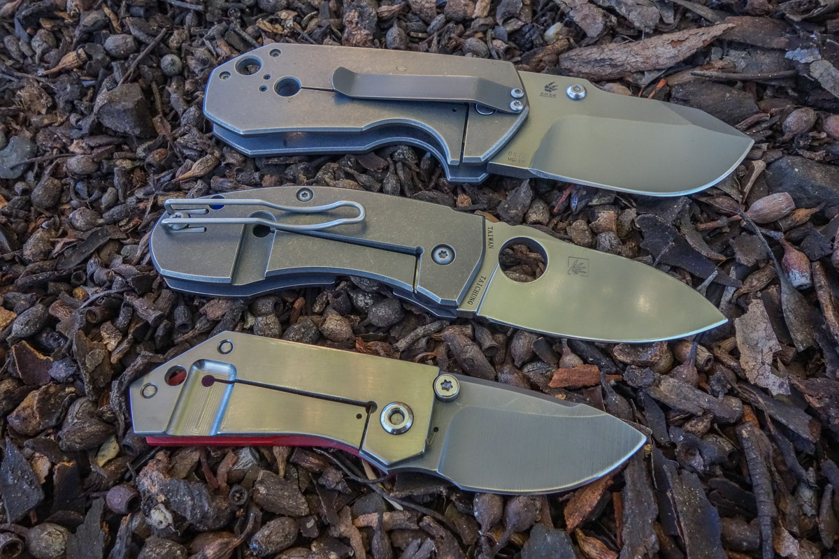

Spyderco Native 5: Länge geschlossen 10,2 cm - Klingenlänge 7,6 cm - 3 mm CPM S35VN - Flachschliff mit V-Fase (jetzt mit
Fase ballig auf Null) - Distal Tapered Blade - Backlock - Peel-Ply G10 (taschenfreundlich entschärft) -
Gesamtschneidenwinkel 20 Grad - 0,4 mm hinter der Wate - 103 Gramm
Spyderco Para 3: Länge geschlossen 10,9 cm - Klingenlänge 7,5 cm - 3,68 mm CPM S30V - Flachschliff mit V-Fase - Distal
Tapered Blade - Compression Lock - Peel-Ply G10 (taschenfreundlich entschärft) -
Gesamtschneidenwinkel 30 Grad - 0,6 mm hinter der Wate - 97 Gramm
Spyderco Para Millie 2: Länge geschlossen 12,2 cm - Klingenlänge 8,8 cm - 3,7 mm CPM S30V - Flachschliff mit V-Fase
(leicht ballig) - Distal Tapered Blade - Compression Lock - Peel-Ply G10 (taschenfreundlich entschärft) -
Gesamtschneidenwinkel 30 Grad - 0,7 mm hinter der Wate - 110 Gramm
Crucible CPM S30V: C: 1,45-1,46 Cr: 14,00 Mo: 2,00 Mn: 0,50 Si: 0,50 N: 0,10 V: 4,00 W: 0,10-0,40
attachment.php
attachment.php
attachment.php
attachment.php
attachment.php
attachment.php
attachment.php
attachment.php
attachment.php
attachment.php
R’n‘R

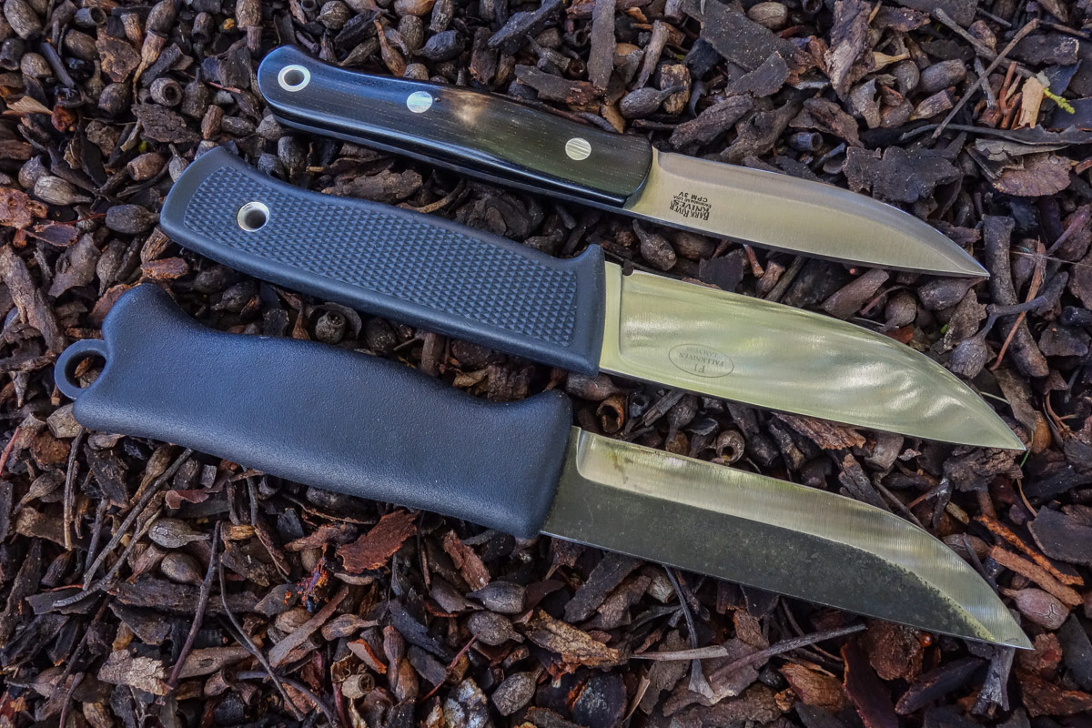

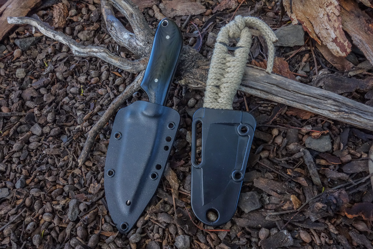

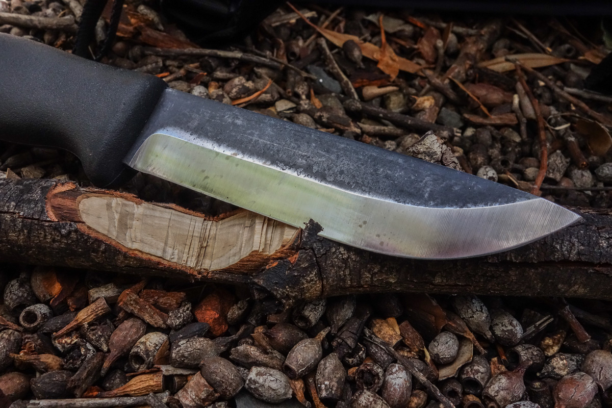

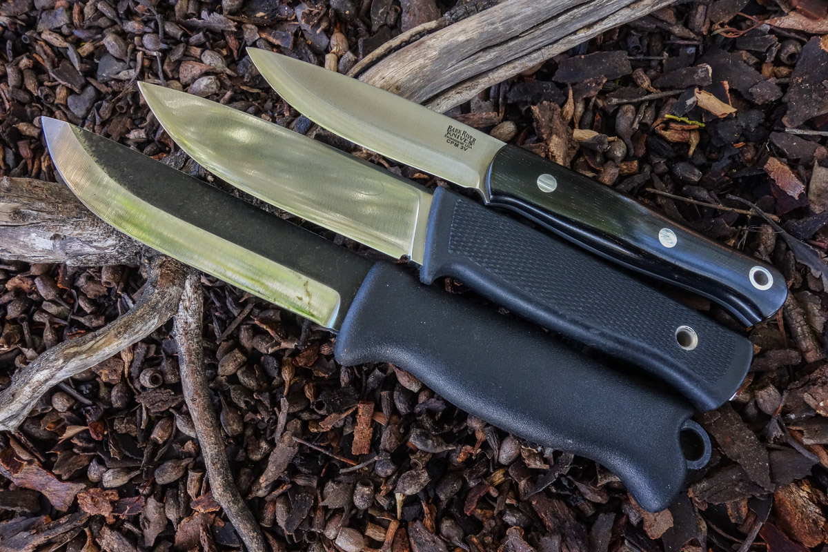

You can horse these knives …

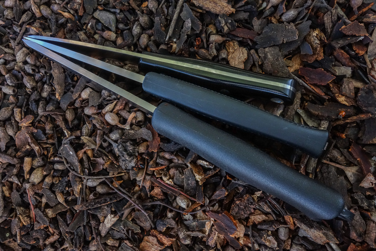

Terävä Jääkäripuukko 110: Gesamtlänge 24 cm - Klingenlänge 11 cm - 4,2 mm 80CrV2 (59 HRC) - High Scandi mit Mikrofase -
Full Tang - Gummierter Griff - Gesamtschneidenwinkel 23 Grad - 0,4 mm hinter der Wate - 175 Gramm
BRKT Ultra-Lite Bushcrafter (ULB): Gesamtlänge 18,8 cm - Klingenlänge 8,4 cm - 2,25 mm CPM 3V (58-60 HRC) -
Konvexer Scandi (Scandivex) auf Null - Full Tang - Black Canvas Micarta - Gesamtschneidenwinkel 25 Grad -
0,4 mm hinter der Wate - 75 Gramm
Mit dabei das Fällkniven F1
80CrV2: C: 0,45-1,00 Cr: 0,40-1,20 Mo: 0,10-0,25 Mn: 0,10-0,90 Si: 0,15-0,50 Ni: 0,00-0,40 Cu: 0,00-0,25 V: 0,10-0,30
CPM 3V: C: 0,80 Cr: 7,50 Mo: 1,30 Mn: 0,40 Si: 0,90 V: 2,75-3,00 W: 0,40 max

Red Alert :)
Haslauer SHBBS: Black G10 - 5,4 mm Böhler M390 Microclean
Haslauer SBH: Red G10 - 4 mm Lohmann Niolox aka 1.4153.03 aka SB1
SB1: C: 0,8 Cr: 12,7 Mo: 1,1 V: 0,9 Nb: 0,7
M390: C: 1,90 Cr: 20 Mo: 1,00 Mn: 0,30 Si: 0,70 V: 4,00 W: 0,60

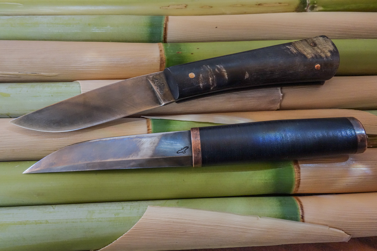

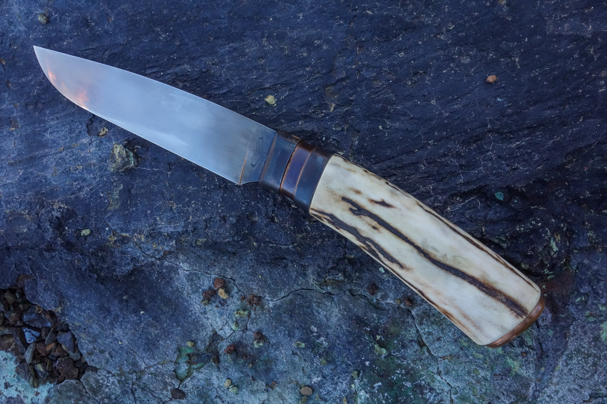

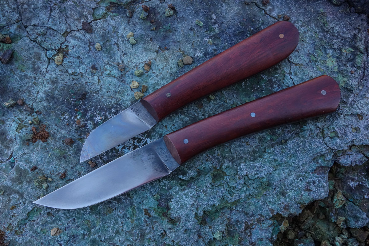

Werkzeuge für Kaltarbeit ;)
Boll Sündenbock: Steinbockhorn, Kupferpins, 1.2516
Boll Tommi Puukko: Lederscheiben, Kupfermontur, 1.2552
1.2516 aka 120WV4: C: 1,2 Cr: 0,2 Mn: 0,3 Si: 0,2 V: 0,1 W: 1,0 (Silberstahl)
1.2552 aka 80WCrV8: C: 0.75-0.85 Cr: 1.00-1.20 Mn: 0.30-0.50 Si: 0.40-0.60 V: 0.25-0.35 W: 1.80-2.10
attachment.php
attachment.php
attachment.php
R’n‘R

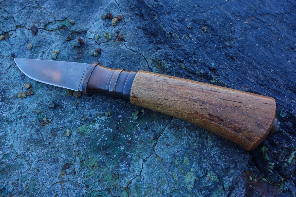

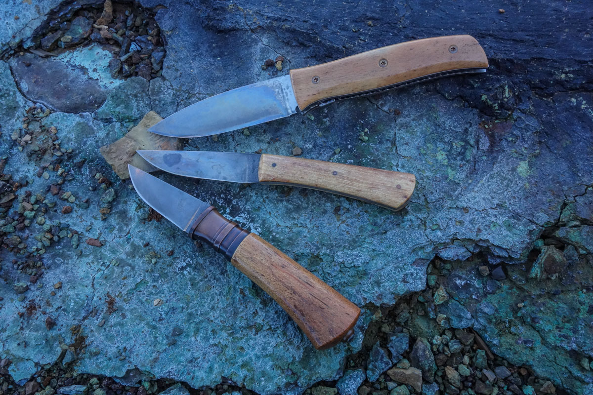

Thai Breaker von Daniel Jeremiah Boll: Ceylon Eisenholz & 1.2442 - Unter 20 Grad Gesamtschneidenwinkel -
0,3 mm hinter der Wate …
1.2442 aka 115 W 8: C: 1,15 Si: 0,25 Mn: 0,35 Cr: 0,2 W: 1,8-2,1

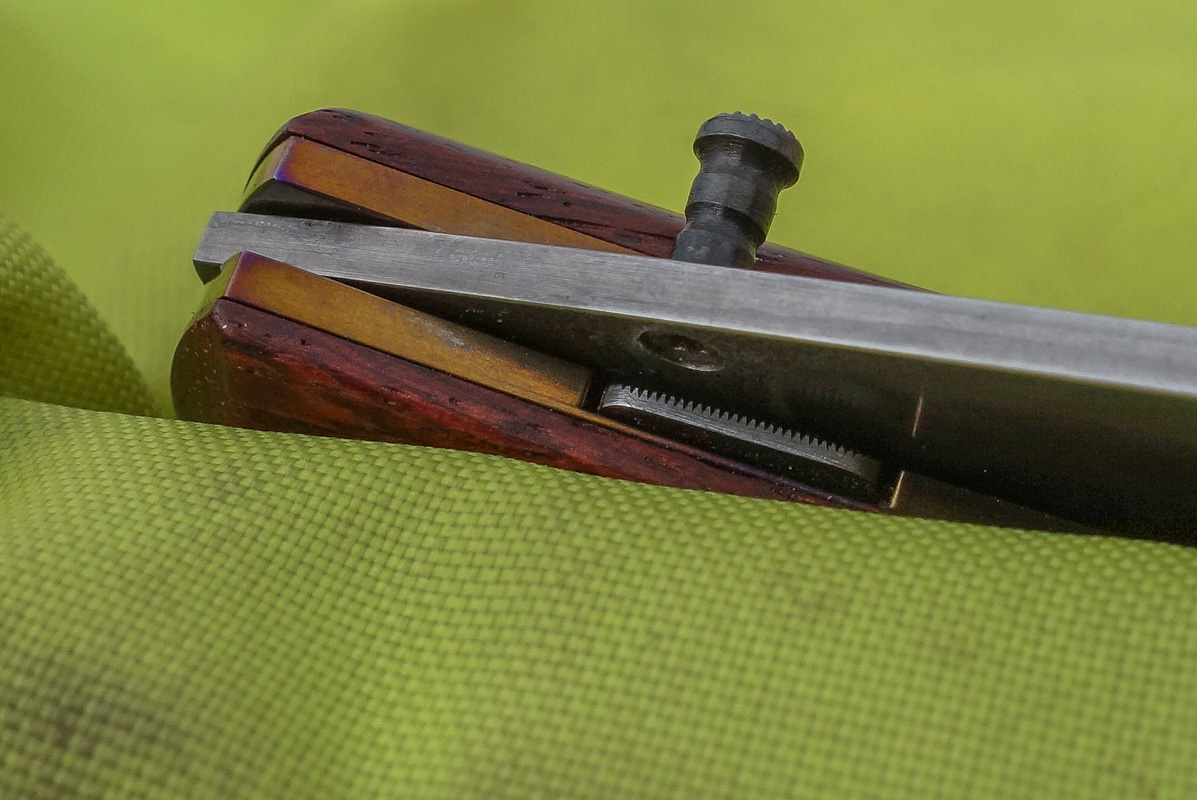

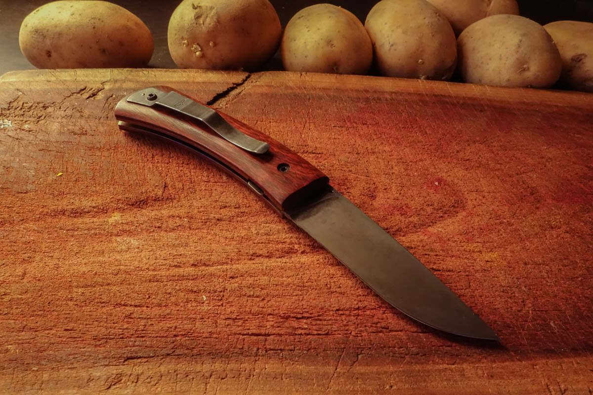

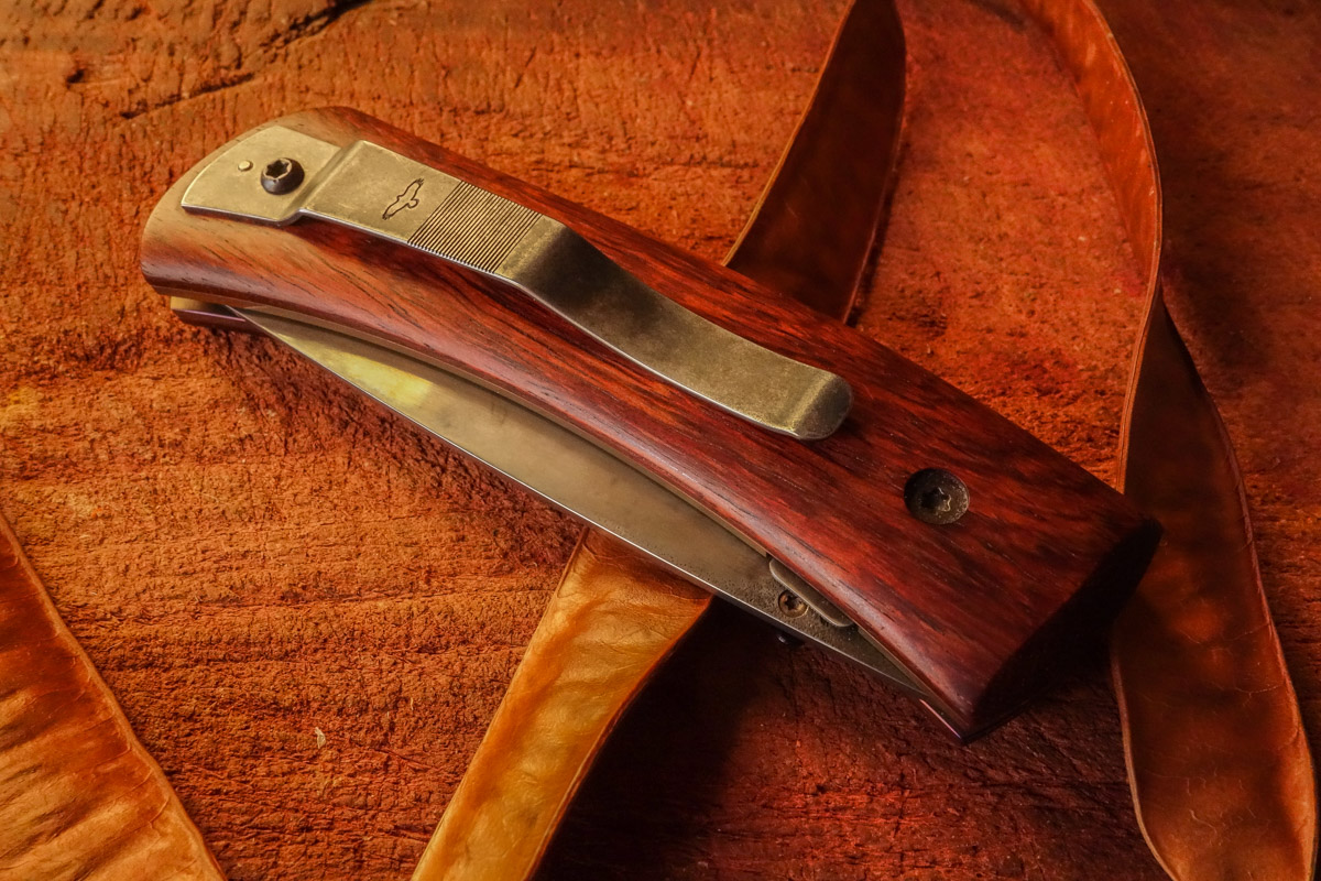

Verspielt …
Redrocka von Daniel Jeremiah Boll: Padoukwurzel - 1.2442 - Gesamtschneidenwinkel 20 Grad - 0,3 mm hinter der Wate
Kleiner Taschen-Klapp-Jäger von Uli Hennicke: Grenadill - 1.2519 - Gesamtschneidenwinkel 20 Grad - 0,3 mm hinter der Wate

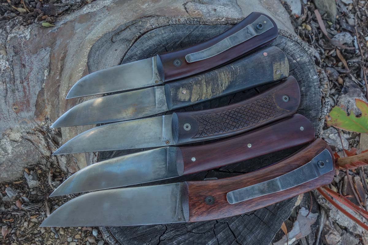

Nehmt dies ...
Thai Breaker: Ceylon Eisenholz - 1.2442
Sündenbock: Steinbockhorn - 1.2516
Fischhautklapper: Wüsteneisenholz - Gesenkstahl 1.2721
Fire Groover: Padoukwurzel - 1.2513
Redrocka: Padoukwurzel - 1.2442
attachment.php

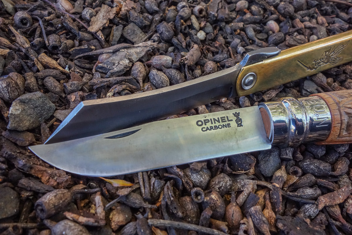

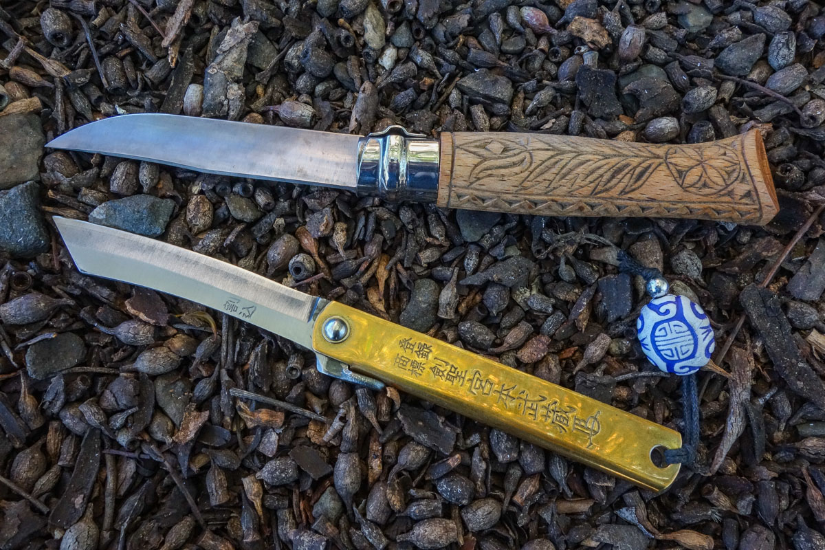

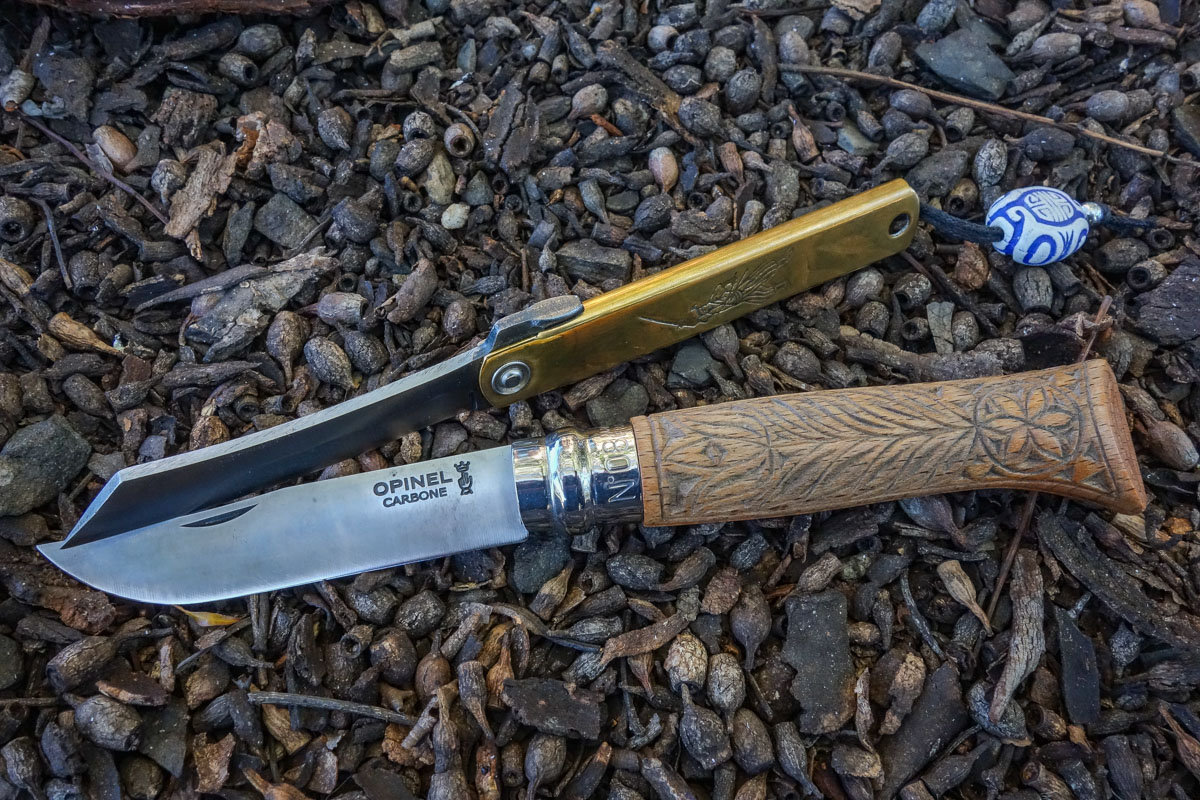

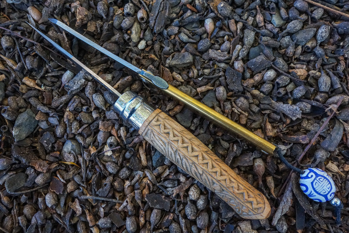

Klassiker unter sich …

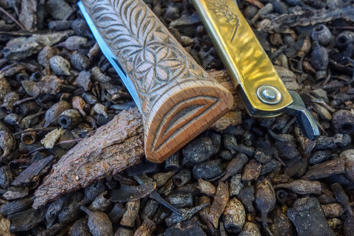

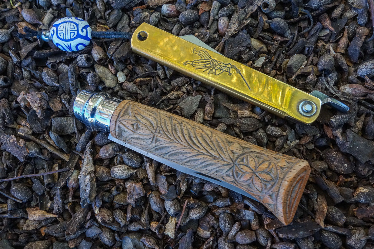

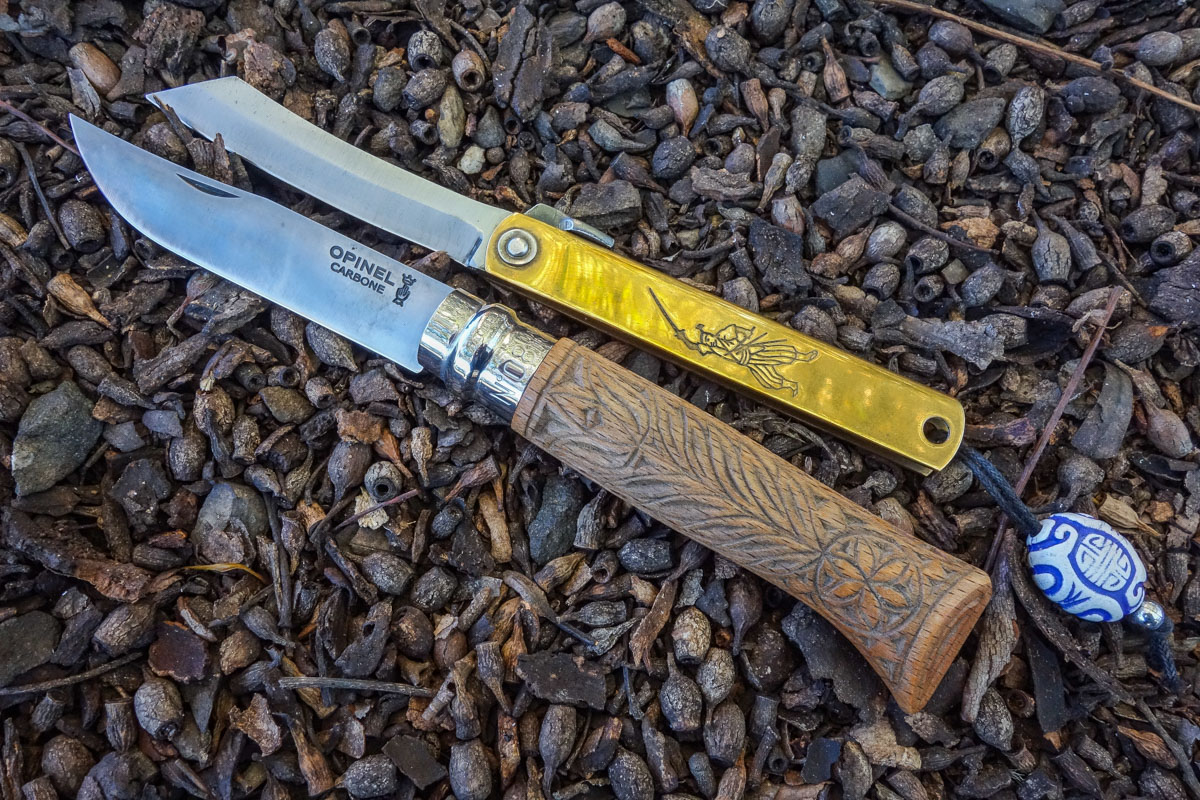

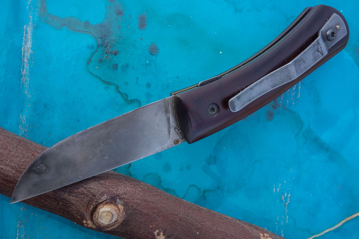

Opinel No.08: Handarbeit von Attila Kovács - Carbone
Higonokami: Messingblech - Carbon - Skarabäus
attachment.php
attachment.php
attachment.php
attachment.php
attachment.php
attachment.php
attachment.php
attachment.php
R’n‘R

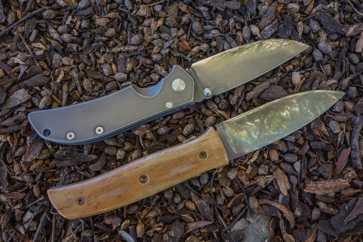

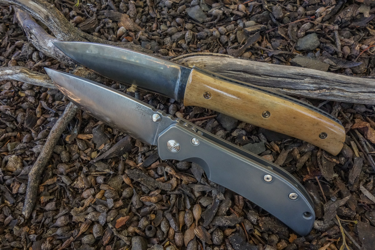

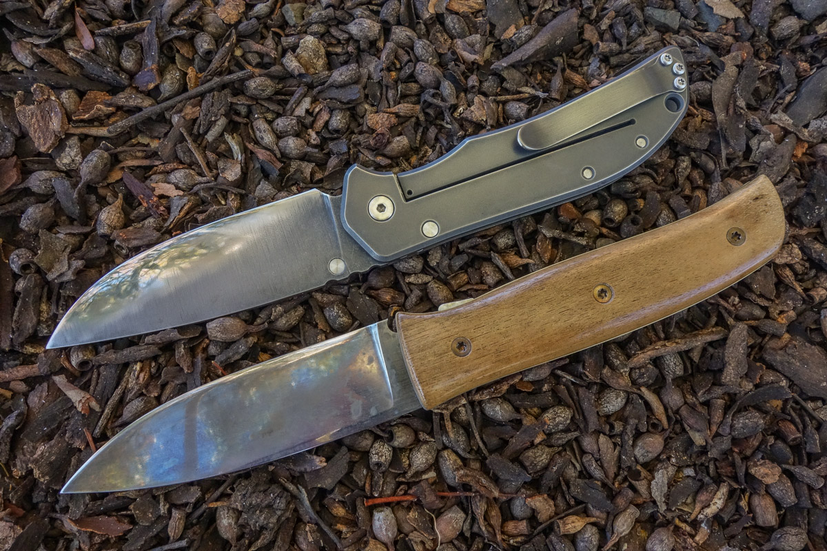

Pitbull mit Seekuh …

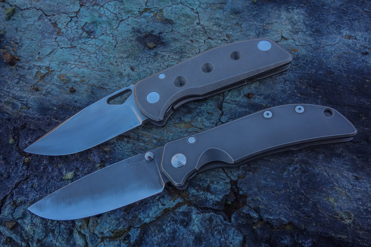

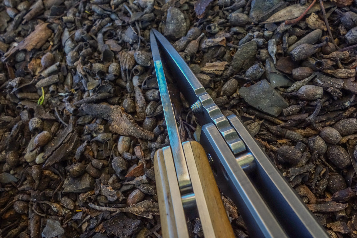

Jeremy Robertson‘s El Patron Gen. 2: Länge geschlossen 12,1 cm - Klingenlänge 9,5 cm - 4,5 mm CPM 3V - Full Hight
Convex Grind (Down to Zero: Piranha-Mod) - Titan-Framelock - Gesamtschneidenwinkel 20 Grad -
0,3 mm hinter der Wate - 188 Gramm

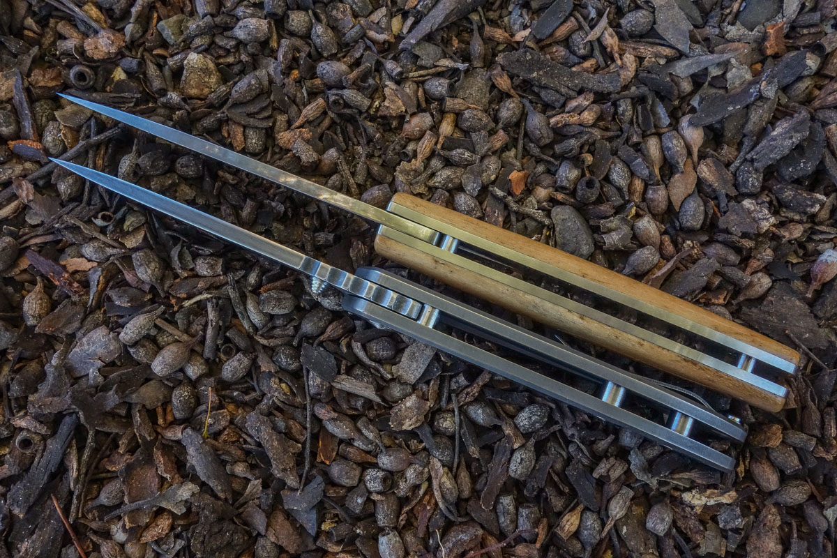

Frobergsche Seekuh: Länge geschlossen 12,4 cm - Klingenlänge 10,4 cm - 3,6 mm 1.2442 - Flachschliff mit Fase
ballig auf Null - Eingelegte Feder - Seekuh-Knochen - Gesamtschneidenwinkel 20 Grad -
0,3 mm hinter der Wate - 171 Gramm
Crucible CPM 3V: C: 0,8 Cr: 7,5 Mo: 1,3 V: 2,75
attachment.php

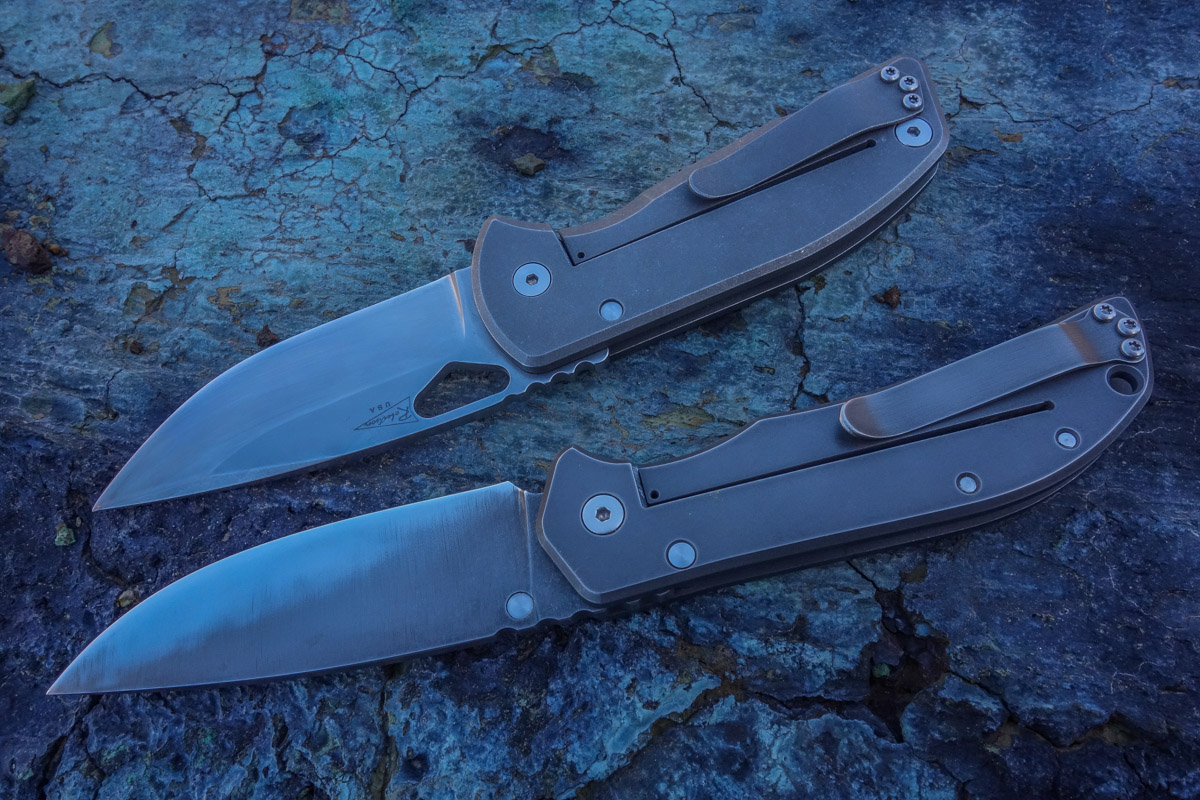

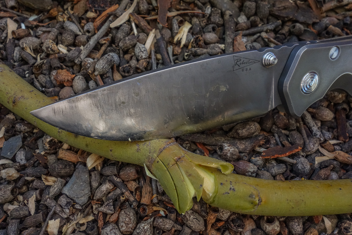

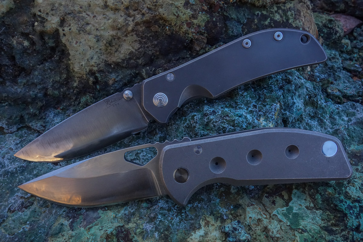

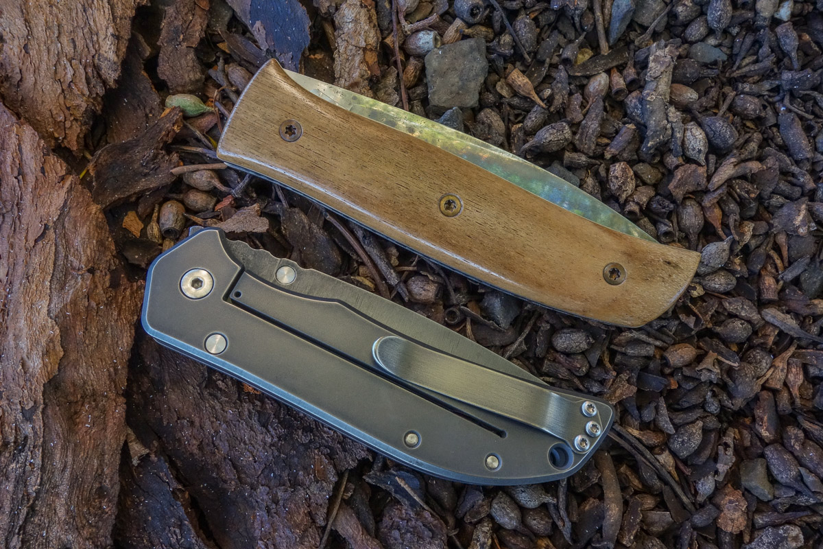

Jeremy Robertson, Calavera Cutlery: Like all my knives, every part of this knife is fabricated by me …
Hier nochmal der Patron am Kiefernholz im Jahr 2016. Und zusammen mit Model 4 in der alten Erzmine São Domingos.
Nicht meins leider. Es gehört JensH, der es 2017 bei seinem Besuch hier dabei hatte.
Calavera Model 4: Länge geschlossen 11,2 cm - Klingenlänge 8,9 cm - 4 mm Carpenter CTS-XHP - Hand Ground Blade -
Mid Height Hollow Grind - Long Custom Swedge - Titan-Framelock …
