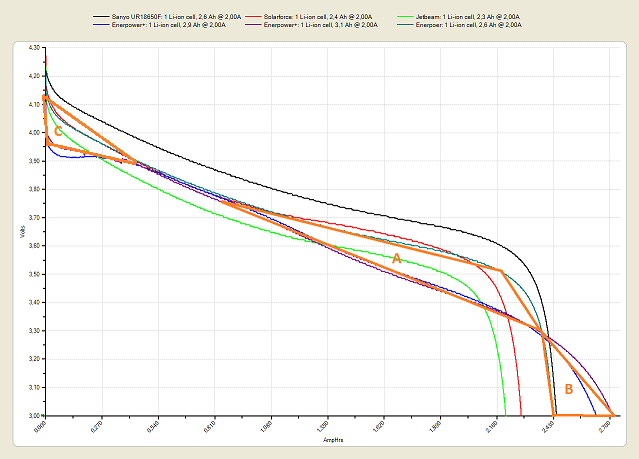

Für mich stellt sich die Frage, wie ich die unterschiedliche Spannungslage der verschiedenen Zellen bewerten soll. Ich habe einmal an dem 2,0A Diagramm meinen Ansatz für den Vergleich der Enerpower 2600 und 3100 veranschaulicht.
Ich interpretiere den mit den Dreiecken A und C näherungsweise markierten Teil des Diagramms als Nachteil der 3100er gegenüber den 2600ern und den mit dem Dreieck B markierten Teil des Diagramms als Vorteil der 3100er gegenüber den 2600ern. Ist diese Interpretation zutreffend oder falsch? Kann die Größe dieser Flächen quantitativ verglichen werden?

Die Interpretation trifft zu.
Wenn du beachtest, dass die y-Achse des Diagramms auf dem Bild erst bei 3 Volt anfängt und B entsprechend bis runter zur Null vergrößerst (oder ein Rechteck D für den Zweck einfügst), erhältst du den quantitativen Unterschied im Energiegehalt.
Bei genügender Genauigkeit solltest du theoretisch die Durchschnittswerte kriegen, die auch in Megalodons Tabelle stehen.
Die da wären, bei 2 A:
Enerpower 3100mAh-Version: 9,75 Wh
Enerpower 2600mAh-Version: 9,01 Wh
Differenz: 0,74 Wh
Denke beim Vergleichen daran, dass die 2900er und 3100er mit der anderen Zellchemie bei Testende noch ein kleines Bisschen Restkapazität hatten, die nicht in die Messung einging.
Danke! Ich habe doch glatt übersehen, dass die Y-Achse erst bei 3,0 anfängt, so dass die Akkus mit höherer Kapazität erst nach weniger Energieinhalt aussahen :ahaa:
